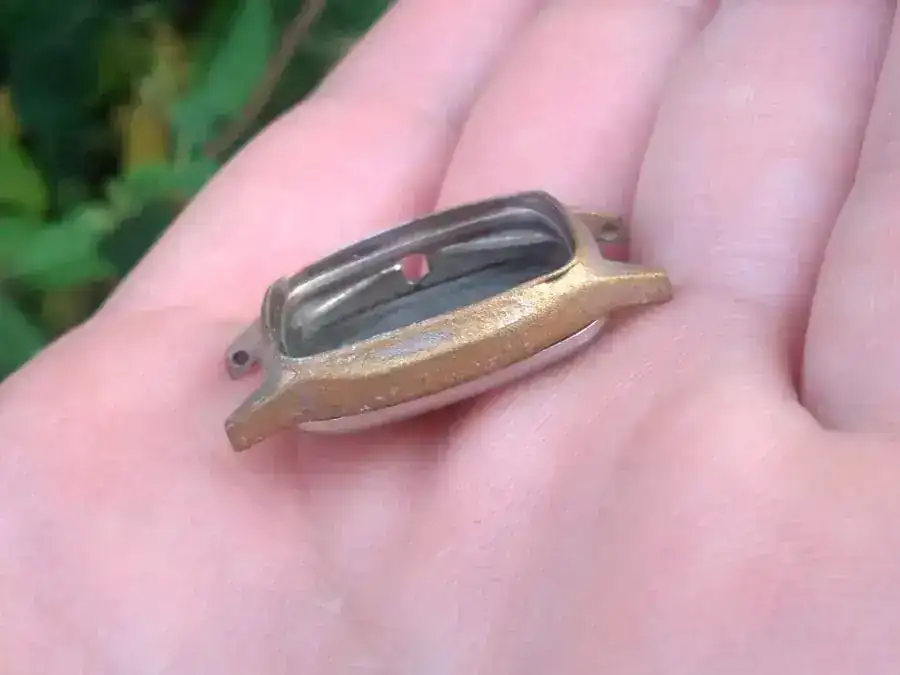

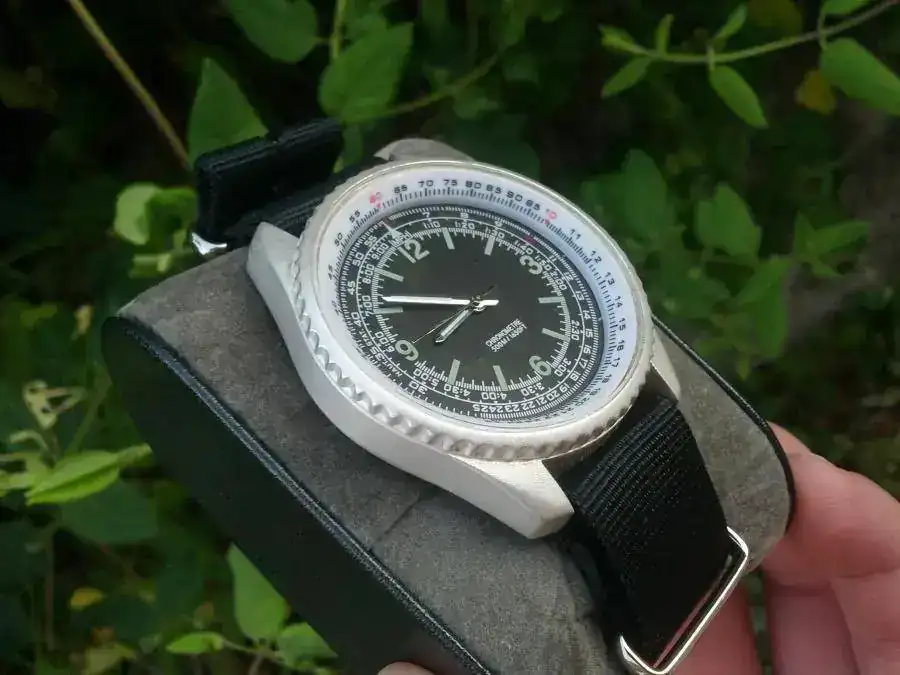

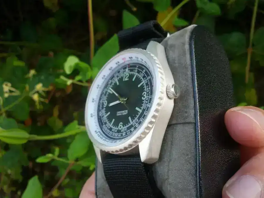

Hola amigos, estos son los resultados de usar el chorro de arena con dos cajas y una hebilla.Solo tengo las fotos del proceso acabado pero espero que os pueda ayudar a resolver alguna duda.
Las fotos pertenecen a un reloj que tenía por casa y decidí experimentar con él.Al someterlo al chorro de arena, resultó que el material de la caja era calamina.Tenía un tono rosáceo y tuve que darle un baño de plata.Quedó bastante chulo.
El material a utilizar debe ser acero o una buena aleación, de lo contrario, se corre el riesgo de que el resultado no sea bueno...

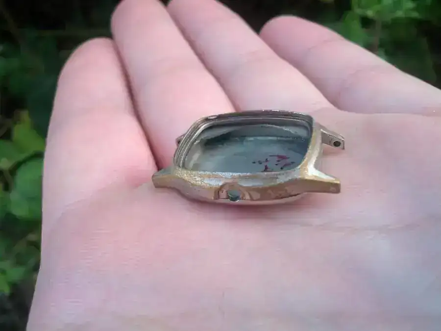

Os muestro una caja Thermidor en la que el material utilizado debe ser una aleación bastante mala y han aparecido agujeros al someterla con el chorro.No sé si podré salvarla...

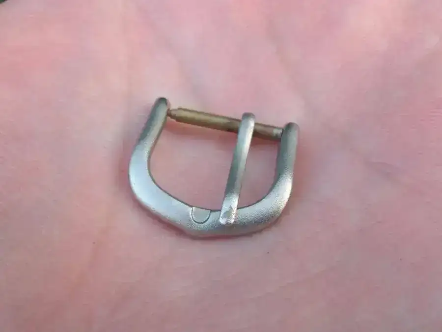

También se corre el riesgo de que el tono no sea uniforme como en la siguiente hebilla.
