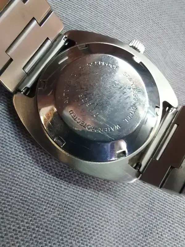

Buenos dias. Conoceis este modelo y si puede ser de los años 70 ? Saludos y muchas gracias

El reloj es bonito y claramente setentero, pero creo que en su interior ya no lleva una maquinaria manufactura Certina. Posiblemente lleve una eta.
Reacciones: yakokornecki, sergiowilde, peptorre y 1 persona más
Muchas gracias. El movimiento que lleva dependería de la calidad del modelo o es que ya a partir de una época no llevan calibre propio? De todas formas un calibre ETA tengo entendido que son buenos. Saludos

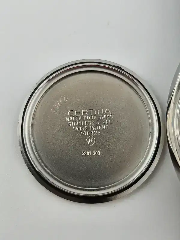

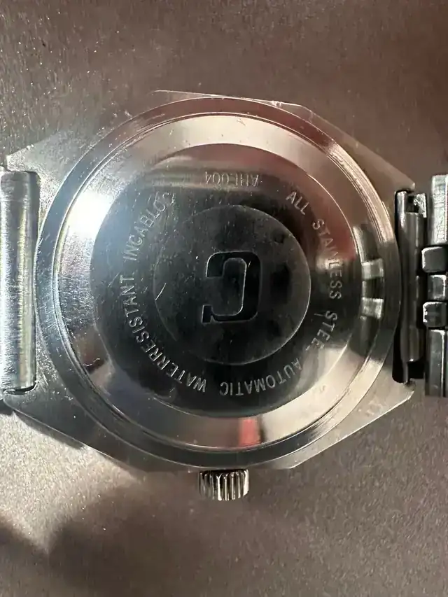

Por el logo de la tapa, diría que ese reloj no es Certina, es Certina CE. Habría que abrirlo para comprobarlo.
Reacciones: jorgesdb, sergiowilde, pinon y 1 persona más

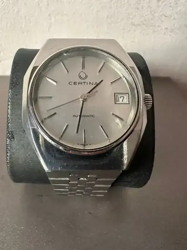

Que complicado este mundo 🤣 🤣 Este por ejemplo está claro que es certina, no?
Reacciones: Xc75, KIKEMORGAN y pinon
En la respuesta de Kike tienes toda la información sobre esos No-Certinas. Y si, como reloj tienen calidad pero nada que ver con la calidad de un auténtico Certina. El último que muestras si lo es, posiblemente de los últimos DS.
Como siempre, sacandome de dudas. Gracias

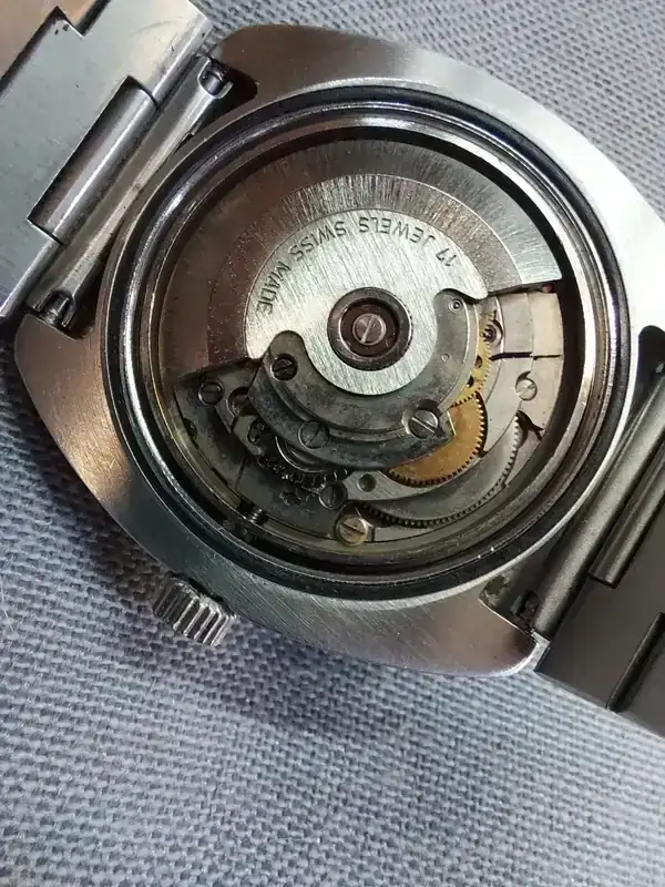

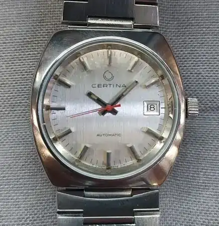

Aqui os pongo uno que lleva calibre eta.
Reacciones: sergiowilde, Xc75, juanignacioms y 1 persona más
Reacciones: sergiowilde y KIKEMORGAN
Ja,ja, los Certina auténticos deben llevar calibre Certina. Desde que Swatch compró casi todas las marcas de enjundia, menos las muy, muy enjundiosas, ya son etas adornados con caratulas con distintos nombres. Para mi ya no son Certina, Hamilton, Omega, Longines, etc, etc.

Entiendo que los Certina "auténticos" pueden llevar calibre pròpia o ETA, por ejemplo.
Certina se incorporó al grupo Swatch en 1983. Pero en 1971 entró a formar parte del grupo ASUAG, y aunque en los primeros años mantuvo la producción con calibres propios, en 1975 empezó a utilizar movimientos marcados como Certina pero basados en movimientos ETA, y en los últimos años antes de ser de Swatch, movimientos ETA directamente. Los dos que has puesto son de esta época.
Reacciones: Ventura, sergiowilde y peptorre

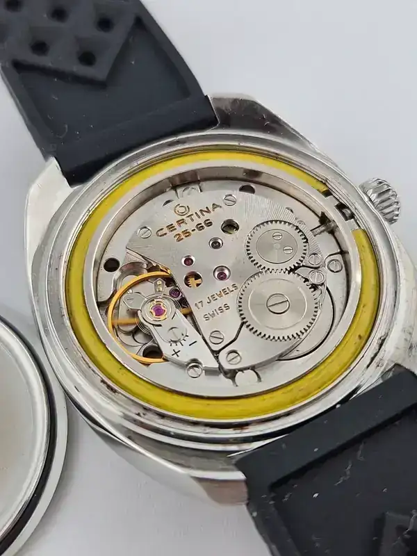

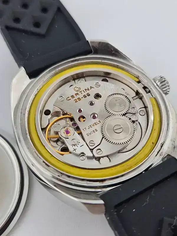

Muchas gracias. Mirando voy descubriendo calibres. Perdonar por la turra
  • Me encanta
Reacciones: sergiowilde, pinon y KIKEMORGAN

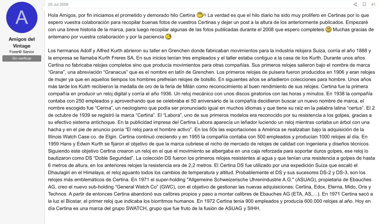

El primero ya es de la época de Swatch, y el otro es calibre propio.

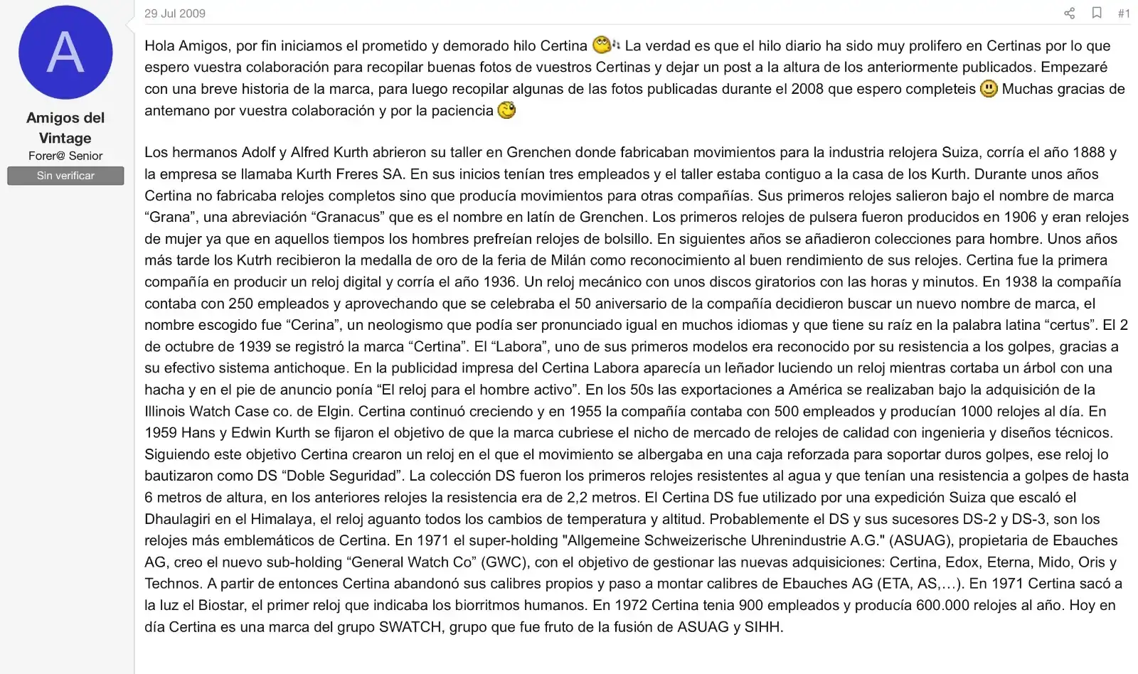

Aquí tienes todos los calibres Certina, propios y basados en ETA y AS.
Reacciones: sergiowilde y peptorre
Gracias. Increible información. Veo que este calibre es de los 60/70. Saludos
Estos que en su segunda parte tienen dos dígitos son sin fecha. Este mismo pero con referencia 25-661 ya tendría fecha y es en los que se presenta con mucha frecuencia el problema. A mi no me gusta con fecha porque, aparte de que no la veo sin gafas y como sé en qué fecha estamos, pues me ahorro problemas comprando sin fecha. Aunque también tengo alguno con ella .... consejos vendo que para mí no tengo.

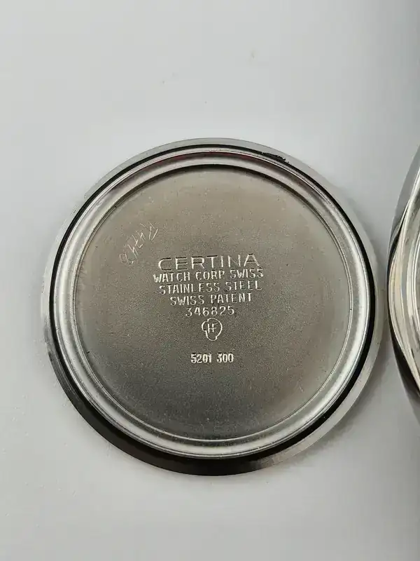

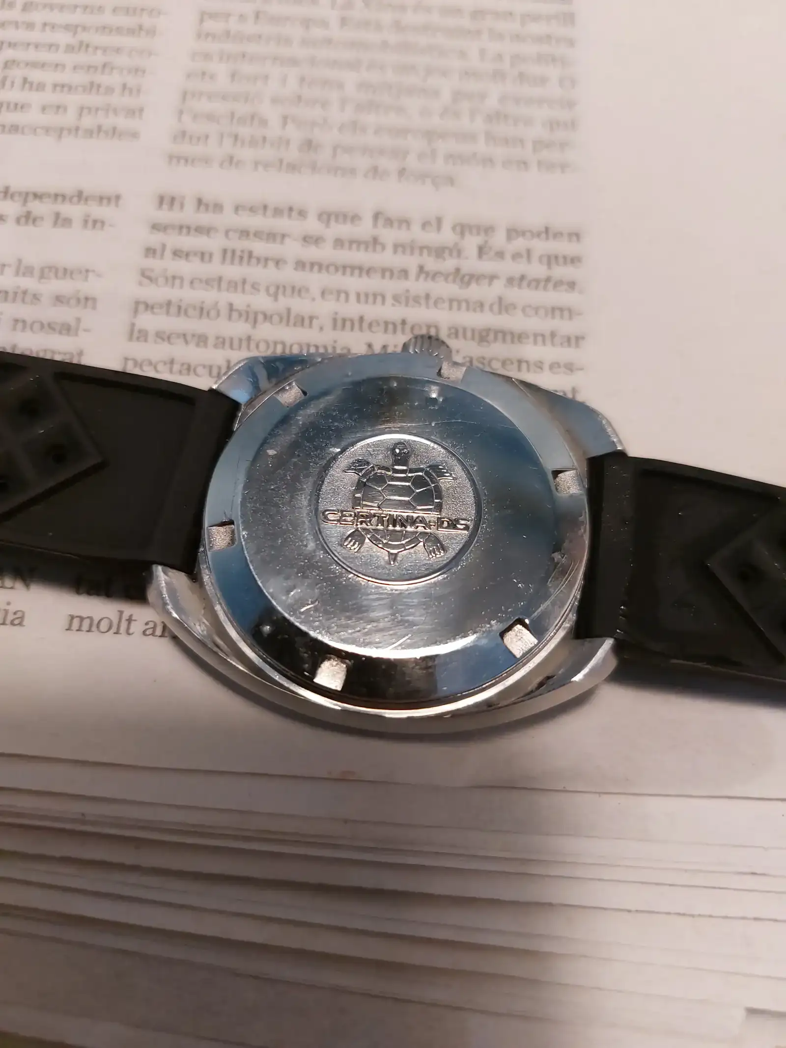

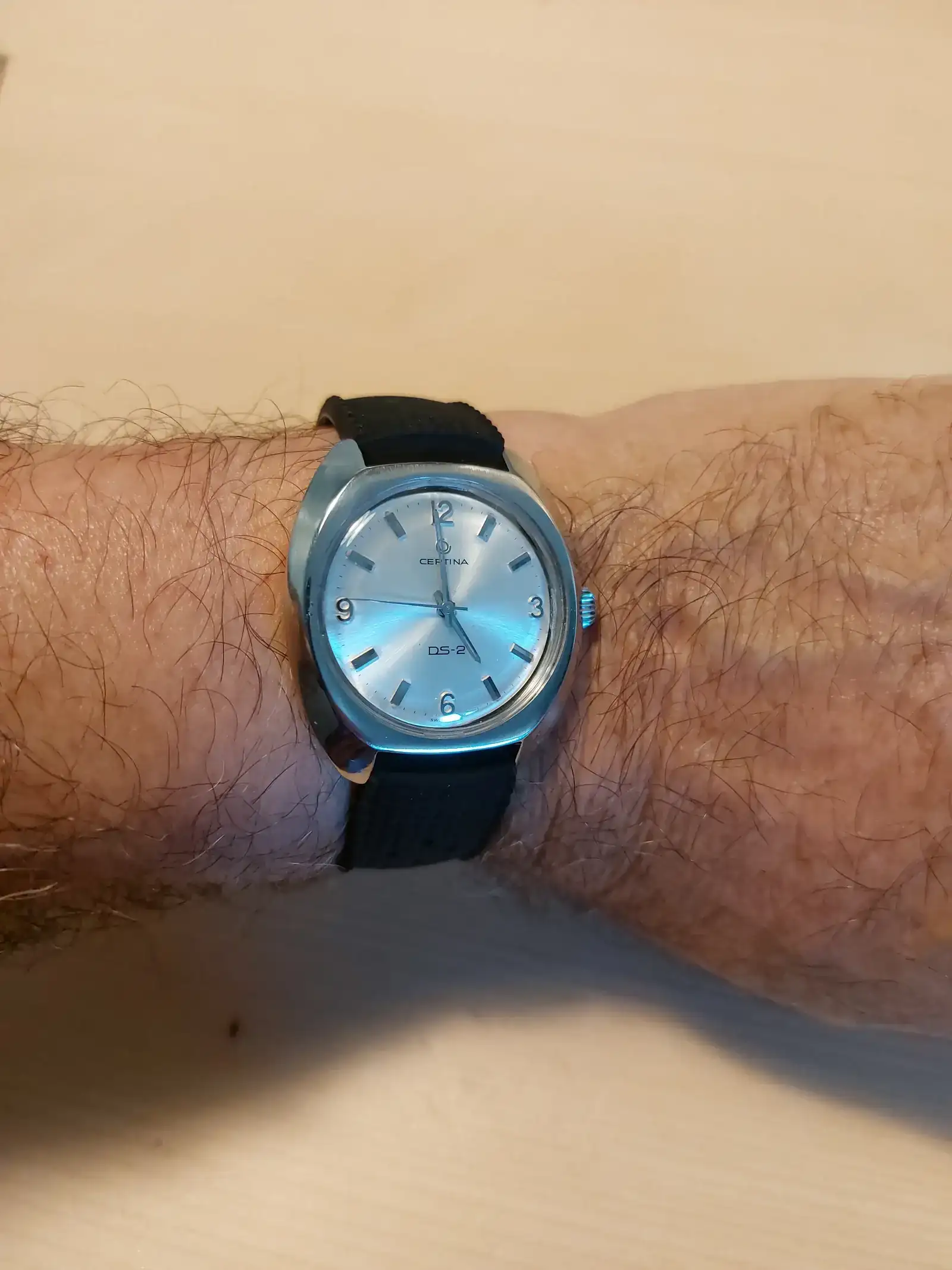

Buenas tardes. Pués ya me ha llegado el Certina Ds-2 os lo queria presentar, también como agradecimiento a vuestros consejos. Se ve bastante bien por los años que tiene. Lleva el calibre 25-66. Vamos a ver lo que dura la cuerda y que tal funciona. Lo único que viene con una correa de caucho y no lo veo muy apropiado, ya buscaremos alguna 😅 ;-) . Saludos y gracias
Reacciones: sinfuselaje, Ventura y KIKEMORGAN
