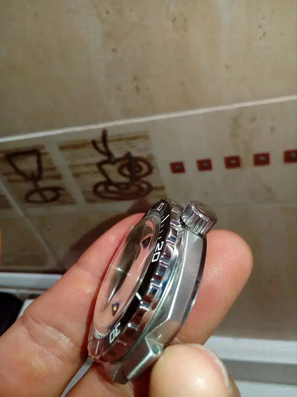

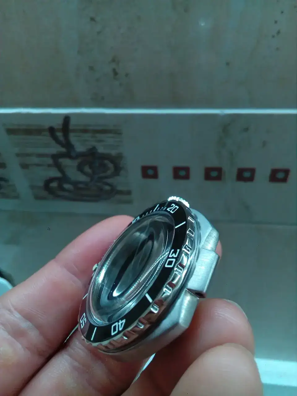

Unas fotillos rápidas algo malas. El problema del estropajo es que tiende a deteriorarse y los pelillos sacan líneas no tan uniformes al final. Con un taco de lija, obtienes cepillados así :-P. Merece la pena.
Pues con la lija parece que queda mejor no? Me gusta el acabado.
Que bien queda, es justo lo que quiero, que se aprecie el color del acero pero sin que quede tan brillante. Voy a investigar todo lo que me dices y este fin de semana lo haré tranquilo en casa. Confieso que me da algo de miedo porque no soy muy mañoso jaja pero bueno con paciencia todo se puede, muchas gracias por las fotos!
