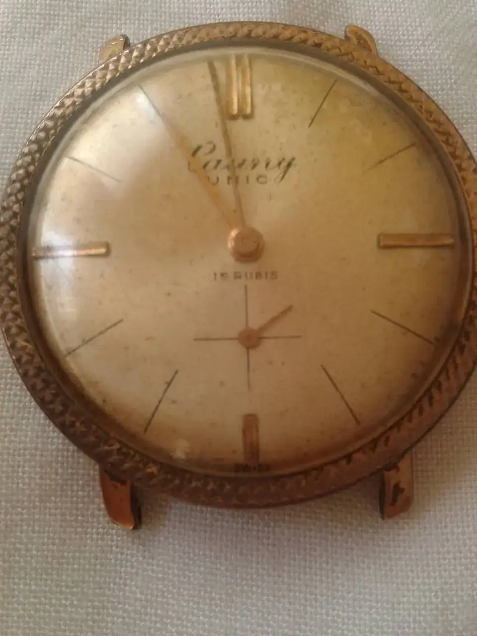

Hola amigos , ante todo desear felices fiestas a todos los compañeros de este foro .
Paseando por el rastro esta mañana , me encontre con este caunu
Me ha dado lastima dejarlo alli , no tiene corona y estoy intentando abrirlo y no hay manera , alguna idea ? Aquí muestro su trasera
Has mirado con la lupa si tiene muesca? A veces es pequeña y no se ve a simple vista. También puedes ver por donde se ha abierto otras veces e intantarlo por ahí con la navaja de relojero.
Y mucha paciencia, amigo...
Ánimo con ese reloj que es bien bonito y merecerá la pena que le des unos mínimos mimos para que pueda lucir en tu muñeca. Un saludo!:ok::

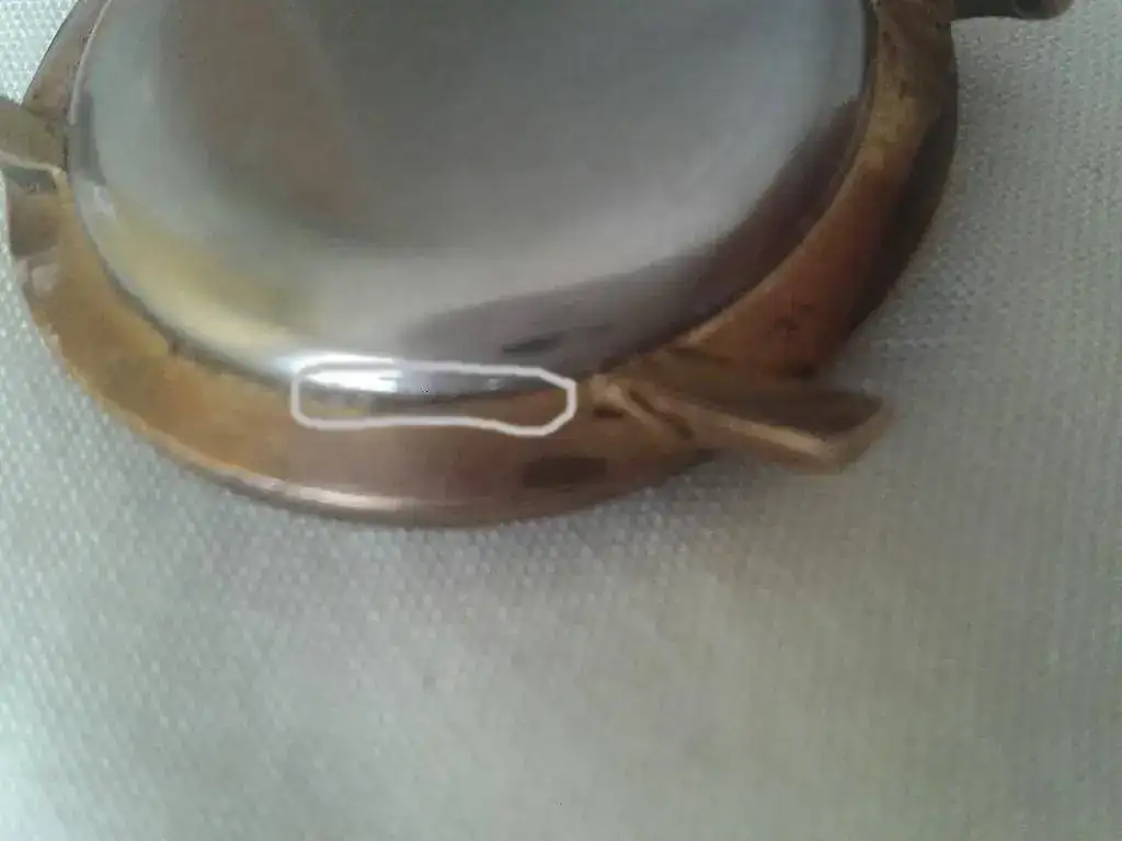

La foto no es la mejor para opinar pero ¿has observado bien aquí?. Por ahí debe andar la muesca.
Casiná, como disfrutarias tenerlo en la mano y abrirlo tu. Yo también disfrutaría.
Ya esta , se me olvidaba , gracias casina

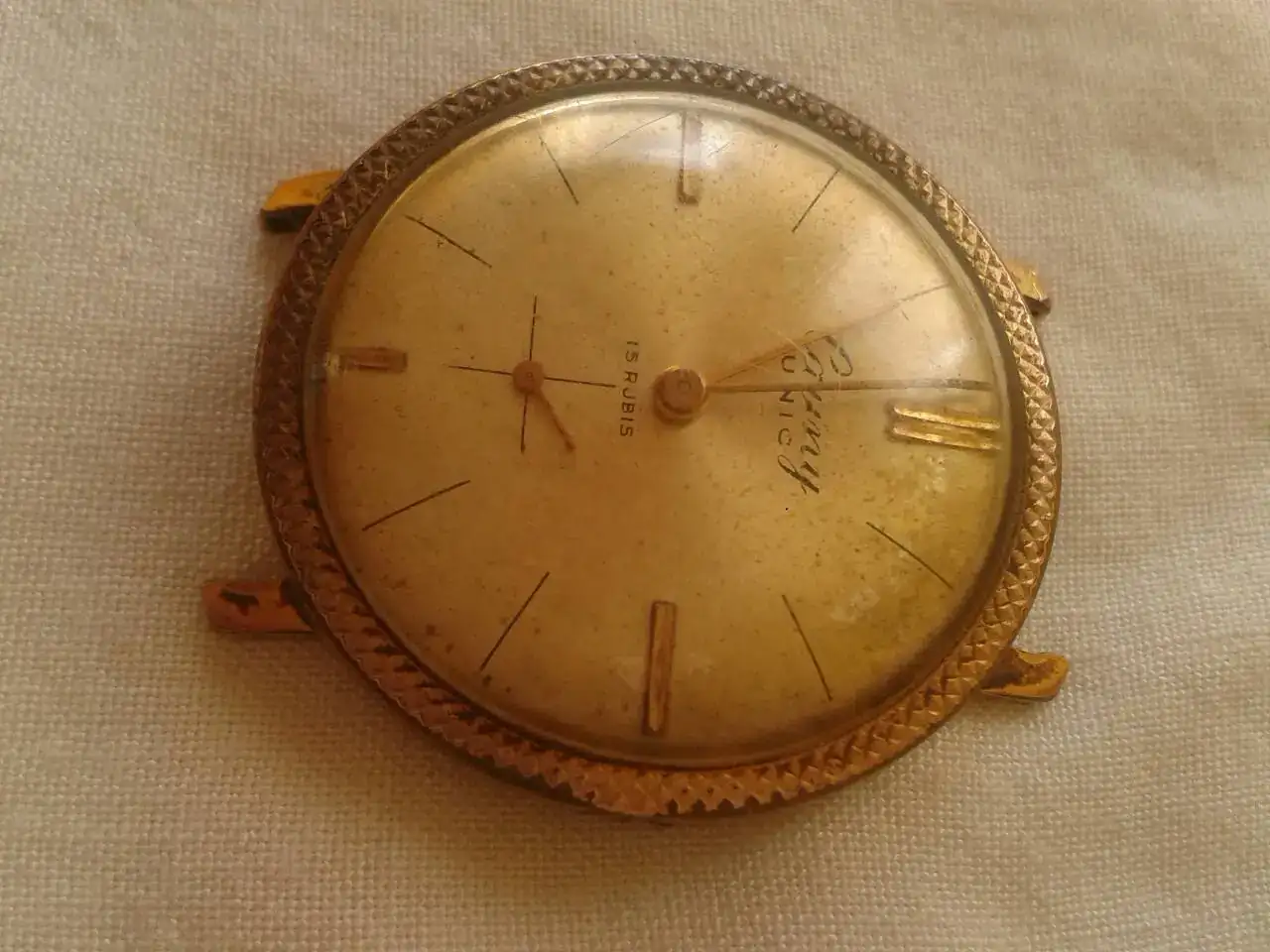

Primero tendre que buscarle una espiral y una corona
Y un tornillo para el puente de carga .....
Me aventuro a decir que se trata de un calibre FEF 290 o 310 según tamaño.
Parece eso mismo,
será un FEF 290, 10 1/2'''
Fijate cómo para el 310, los tornillos de puente
están más alejados del borde del movimiento.
Alvaro
Buen día amigos; hoy cuando llegue a mi tienda compararé los 2 calibres. Me parece y dá la sensación que en RANFFT utilizaron la misma foto - tanto para el 290 como para el 310. Un saludo, Luis desde Argentina
la foto de Ranfft ya dicen que es del 310.
¿Cauny era una marca como Tressa o Delbana que usaba calibres de otros o es como Omega o Tissot que usa calibres propios?
