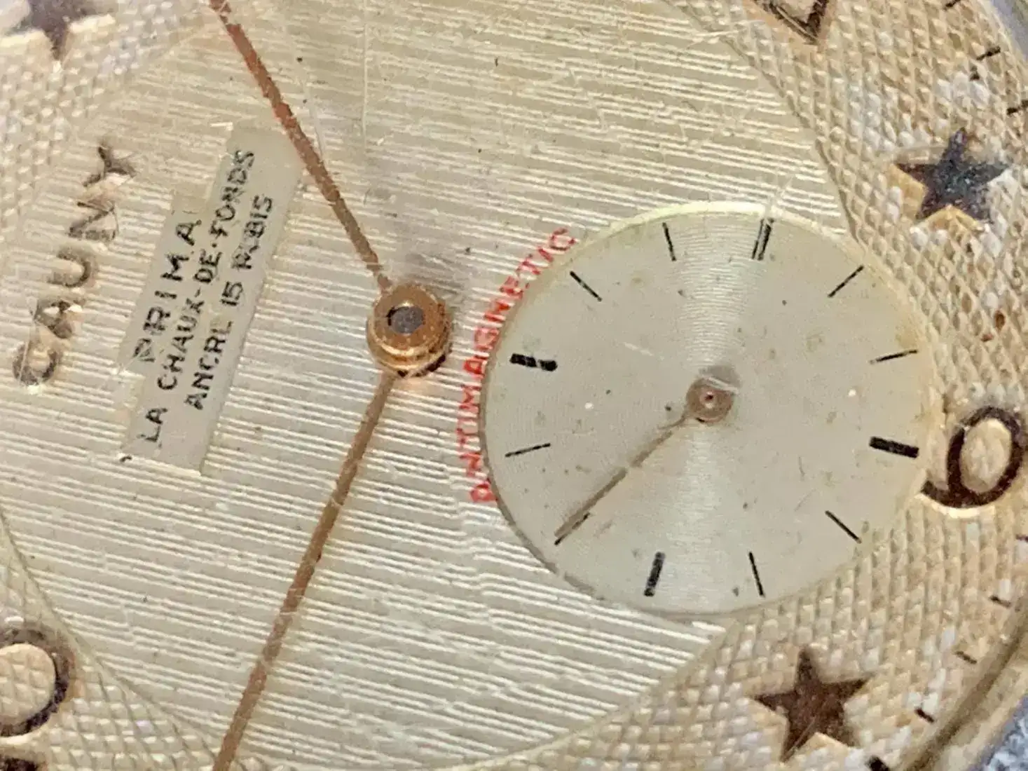

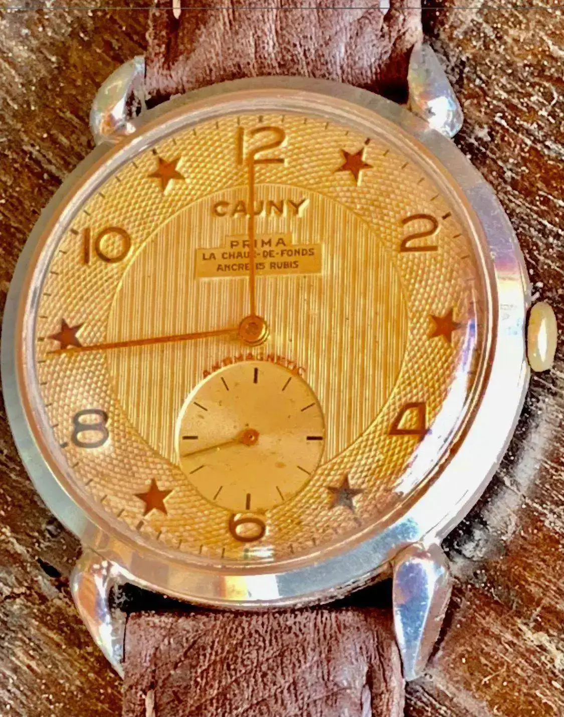

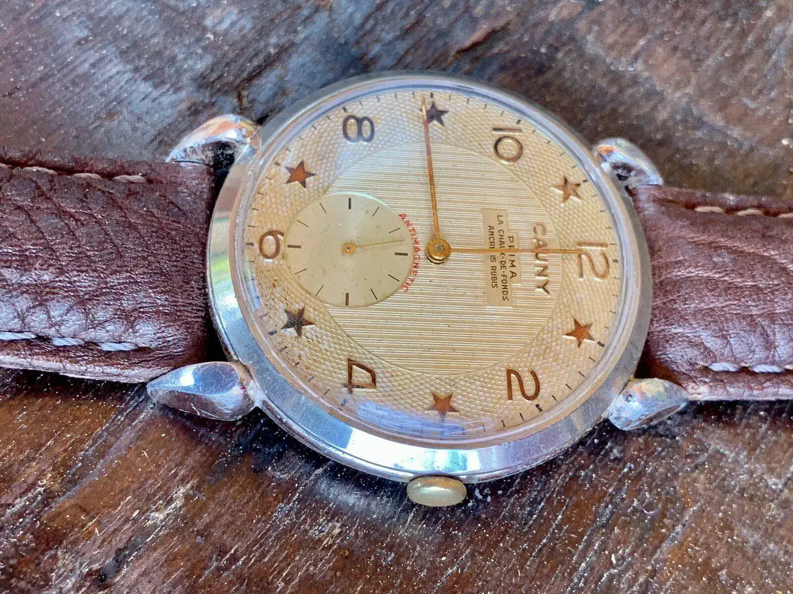

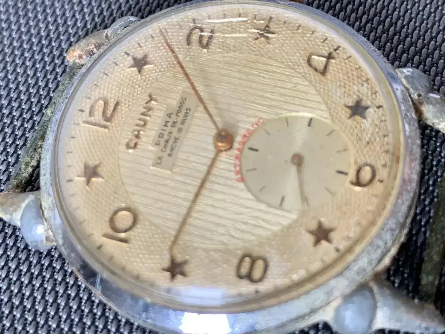

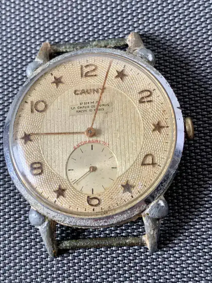

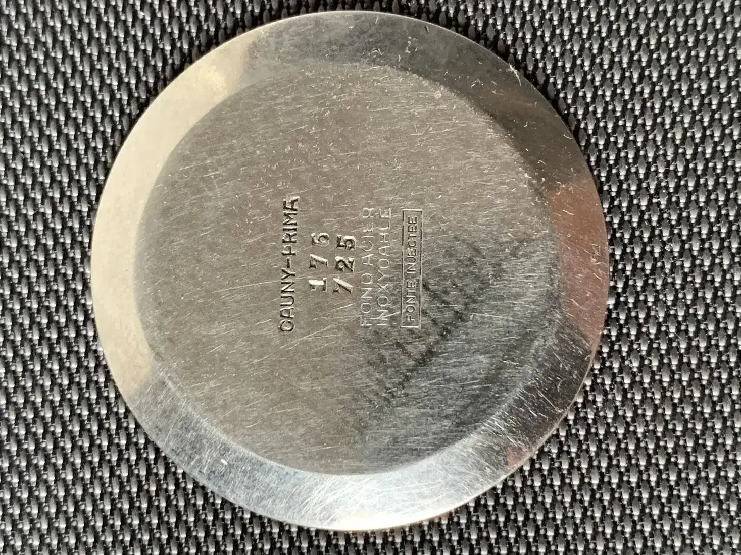

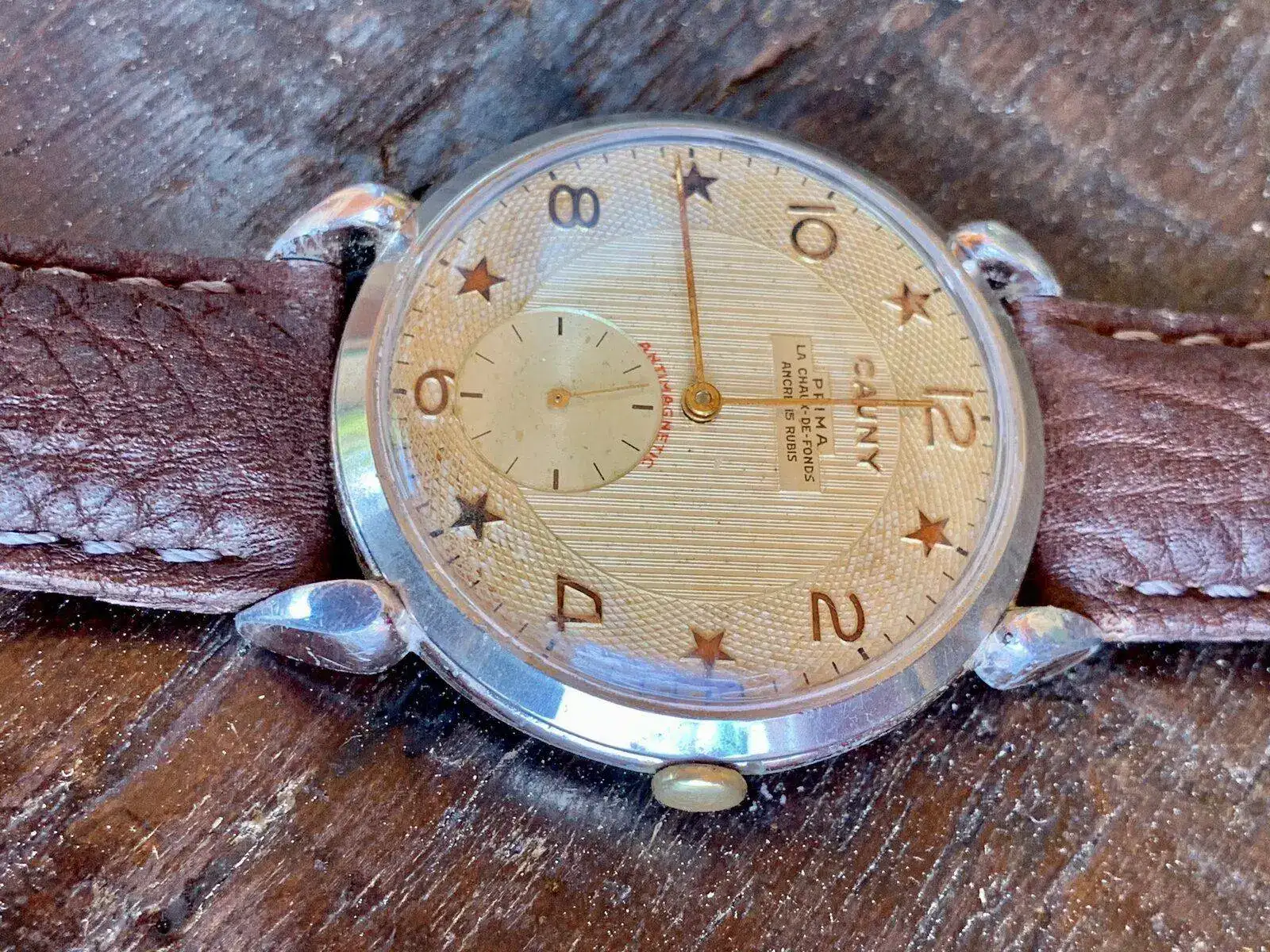

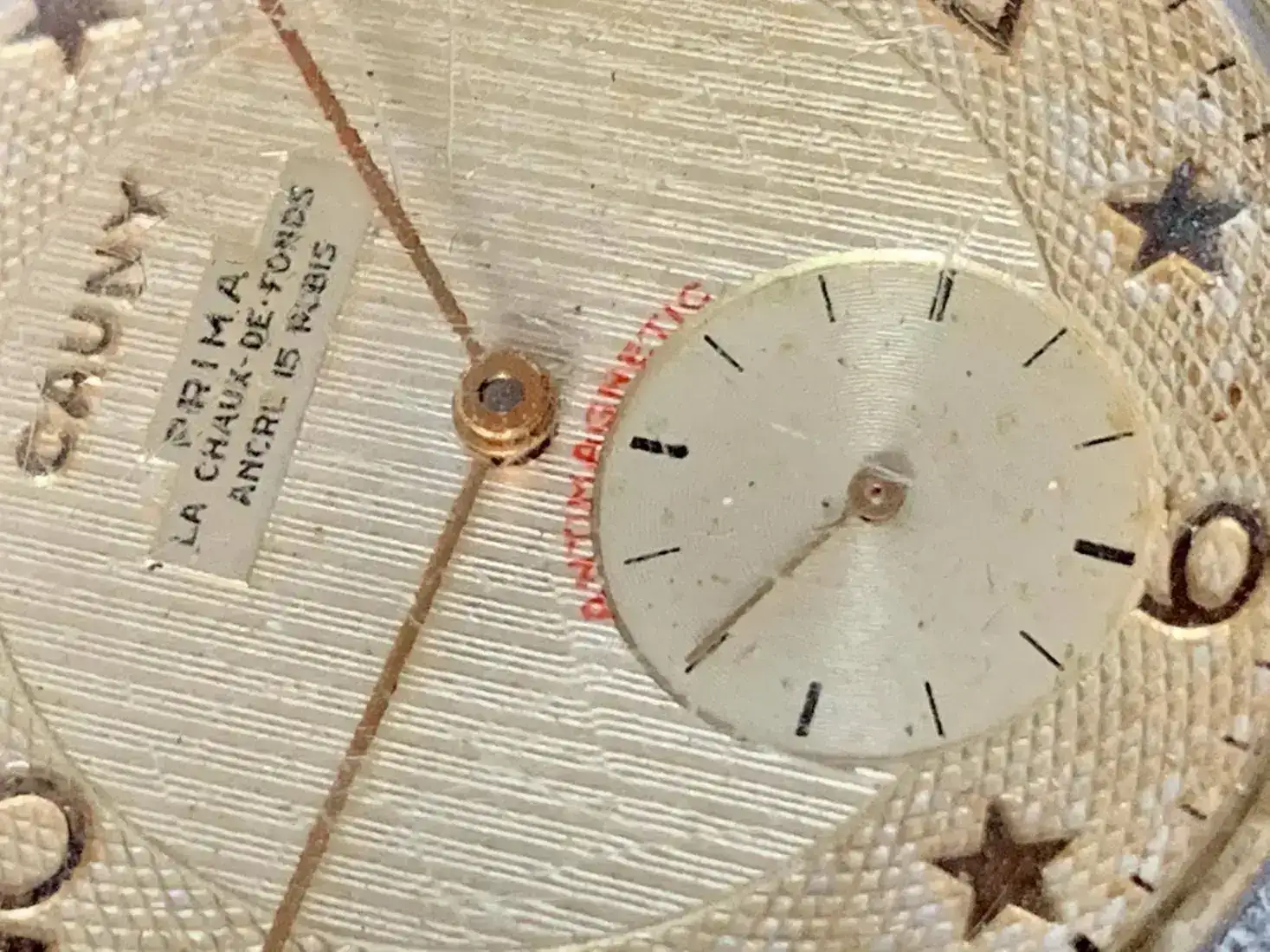

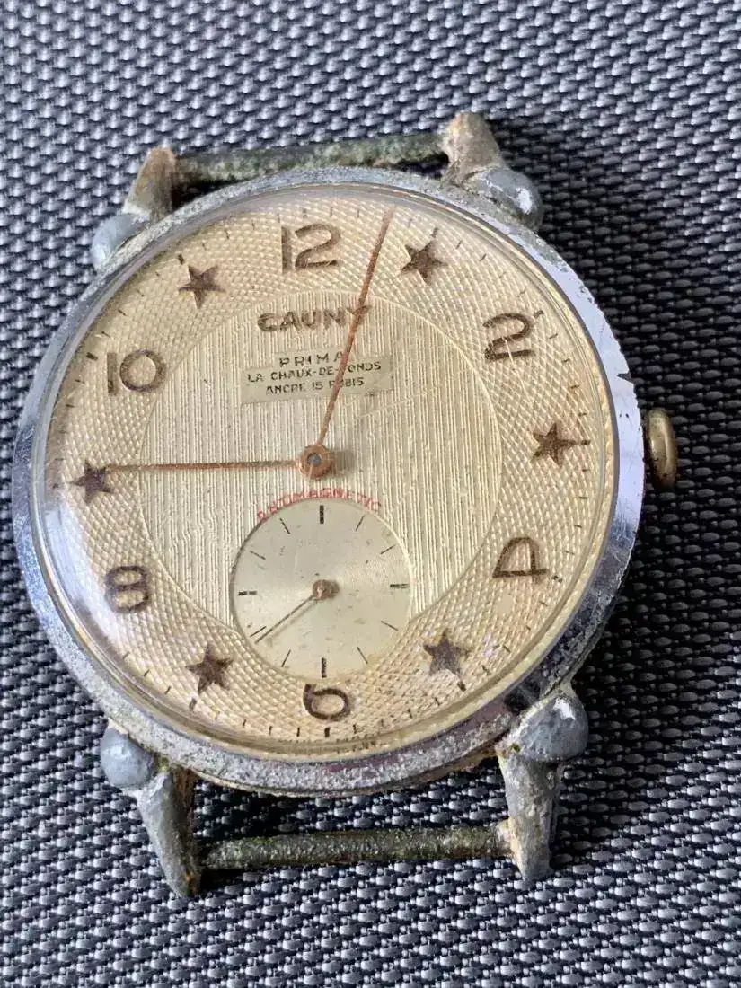

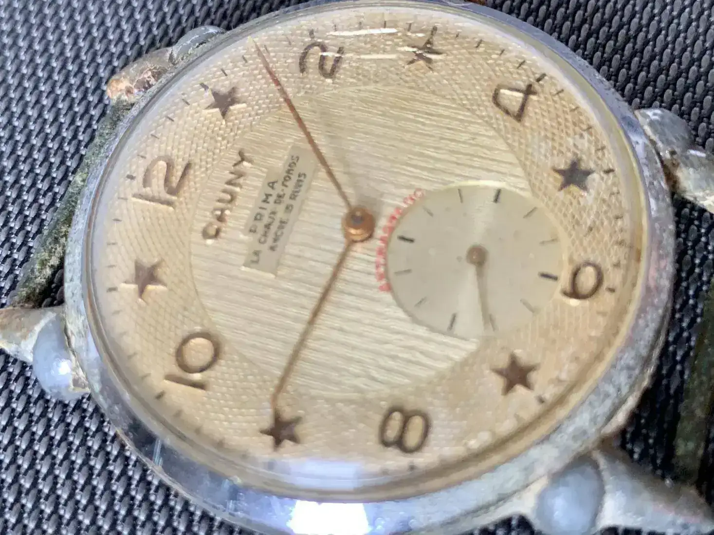

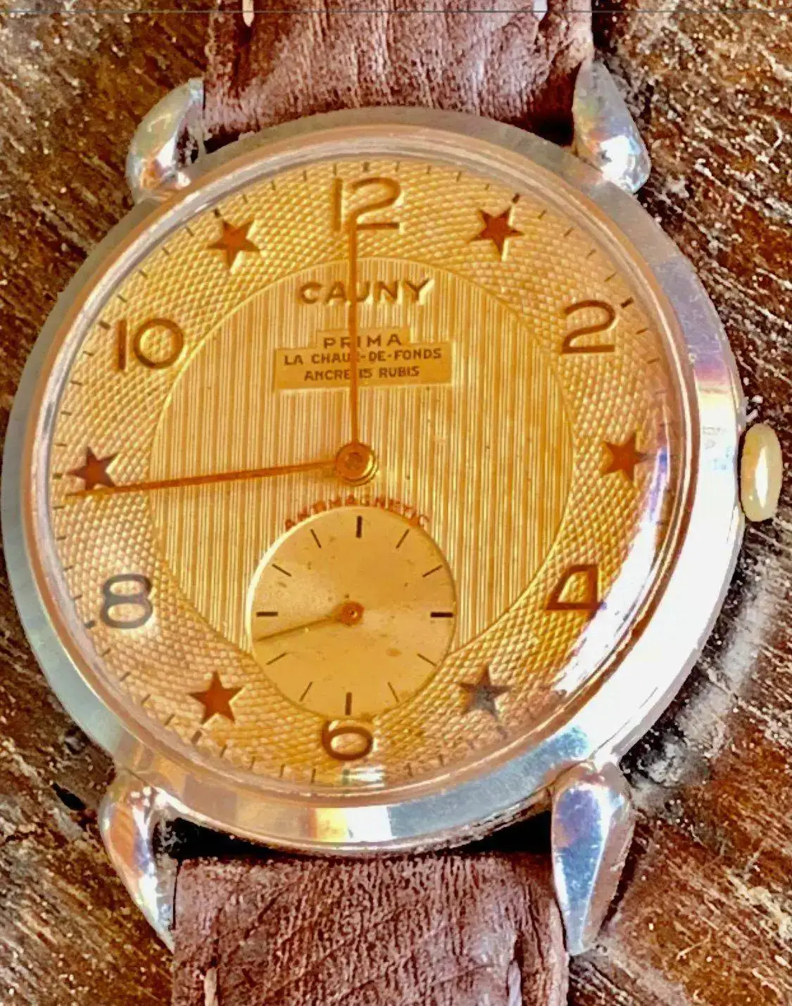

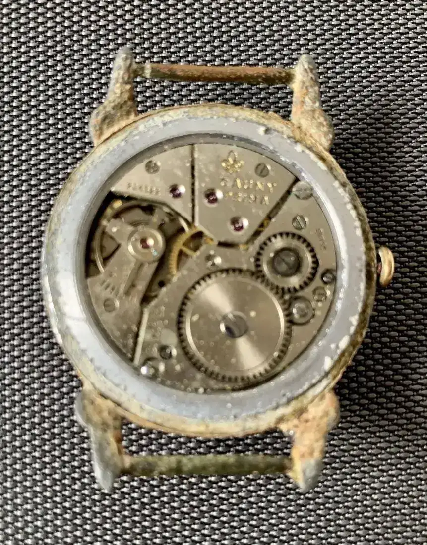

Aprovechando vuestra amabilidad y conocimientos os presento este Cauny Prima y pido consejo sobre nivel de restauracion aconsejable así como donde proceder a la misma.
No tengo idea de año de fabricación del reloj ni ningún tipo de información adicional a las fotos que acompañan y de que tiene un diámetro de 38 milímetros, que funciona aunque por el desgaste que presenta la corona cuesta darle cuerda.
A mi me gusta y me gustaría adecentarlo para ponérmelo esporádicamente.
Gracias anticipadas.
233CF04D-FC78-40E0-98D5-6CF0CDD738C2.webpE6E1D4A9-9310-46FB-AFDE-823E7BE3BB78.webp9EC6E64D-987C-46F1-9B18-A544C83409F9.webp18A0DAD5-2A66-4884-9639-AEA4E8FBCE11.webp165CEB22-8DB7-48EF-8994-4A6EEEE7D678.webp
Sin aceite puedes provocar daños no deseados en calibre , primero limpieza a fondo ,antes de dar cuerda.Plexi se puede pulir facil , paraver esfera , parece bien.
Muy bonito.
Reacciones: Josuegomez
Muy bonito tu Cauny.. te doy un consejo para su restauración:
Es broma...
Como te dice stepona, una limpieza al calibre y a la caja y cambio de plexi y corona...
Enhorabuena...
Edito...

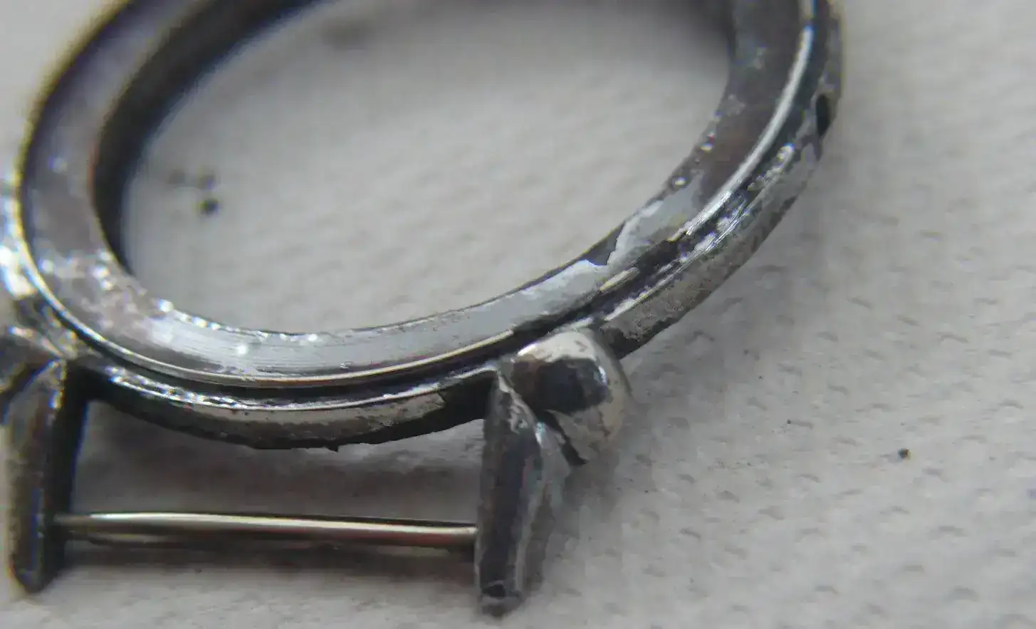

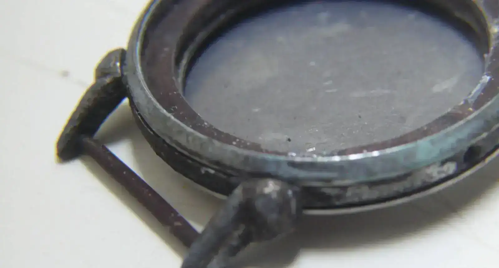

La caja es de calamina con una aleación de alumunio.. Esas patas se rompen con facilidad.
Se puede pulir con dremel y disco pequeño de mopA para metales.
Les sacas brillo espejo y se puede barnizar. Creo que no se pueden chapar. Pero pulise si
Muchas gracias por vuestros consejos pero no estoy capacitado para llevar adelante las recomendaciones.
Necesitaría saber de algún lugar donde lo puedan hacer.
Muchas gracias.
La esfera está estupenda; ni tocar. El plexi se puede pulir o sustituir, que tampoco es muy costoso. La preciosa Unitas necesitará limpieza y aceitado. Todo ello puede hacerlo cualquier relojero digno de tal nombre.
La caja es la parte más complicada. Como dice Vicente, tiene pinta de ser de calamina y por tanto frágil, sobre todo en esas bonitas asas. Lo que no sé es dónde pueden encargarse de hacerle algo parecido a lo que dice el Master sevillano para dejarla "utilizable" :(
A ver si consigues enderezarlo, que te quedará un jumbo precioso y fiable:Cheers:
Muchísimas gracias, a ver si tengo suerte y recibo alguna recomendación.
Buenos días: esfera muy bonita que yo no tocaría salvo limpiar polvo/ motas con aire y/ o pincel . El resto ya te han comentado los expert@s. El calibre UT 176 fiable, el mismo que mi cauny pepe. Seguro te queda estupendo. Ni te cortes, a por el :bye:
Preciosa esfera, en un estado perfecto, que con un pulido de plexi lucirá fenomenal. El calibre fiable, no tendrá problemas para seguir latiendo muchos años más, tras una limpieza... La caja es más delicada, que haya suerte con su recuperación y lo disfrutes mucho.

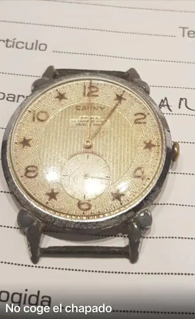

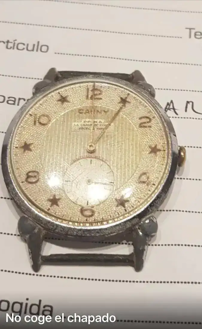

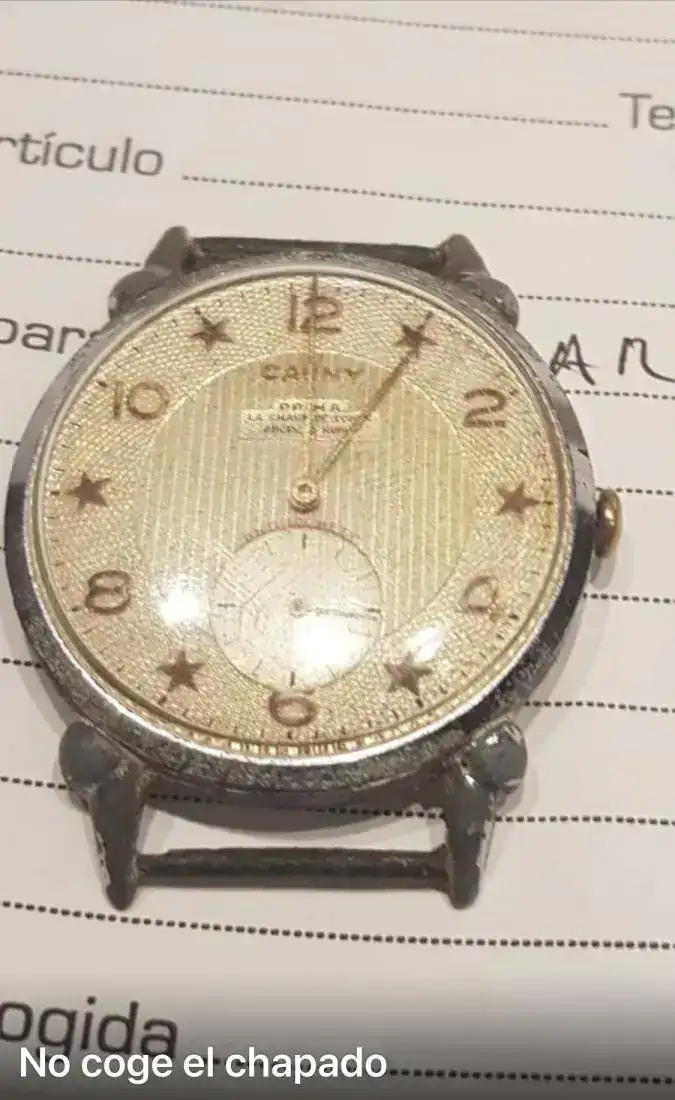

He recibido malas noticias del relojero al que lo lleve. Me dice que no se puede chapar por la aleación de la caja que es calumnia.
Lo de pulirla con la Dremell que me aconseja Vicente que sabiamente adelanto su criterio y acertó de pleno me parece una "temeridad" por que no he hecho un trabajo asi en mi vida.

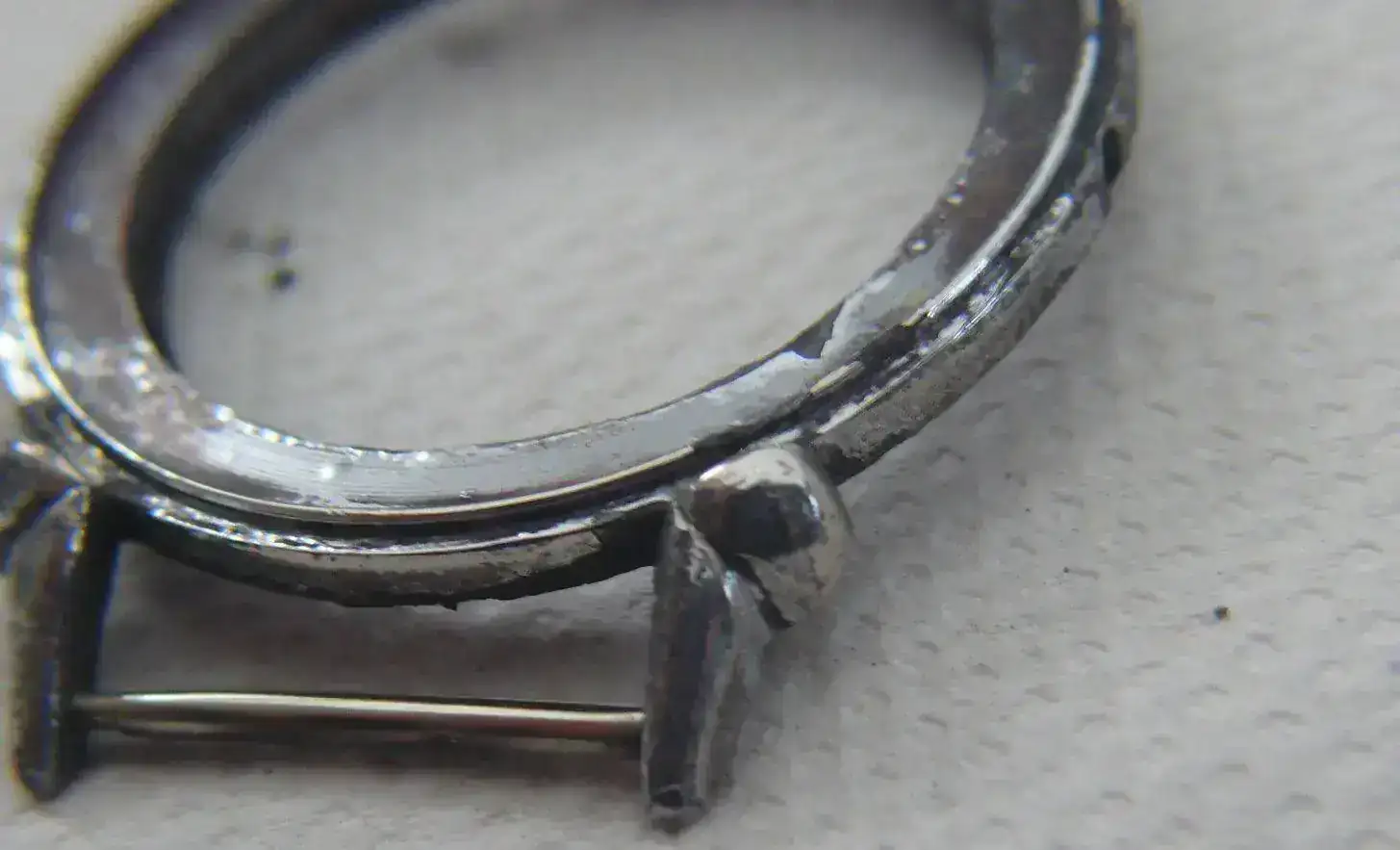

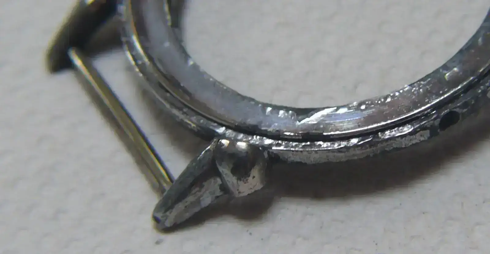

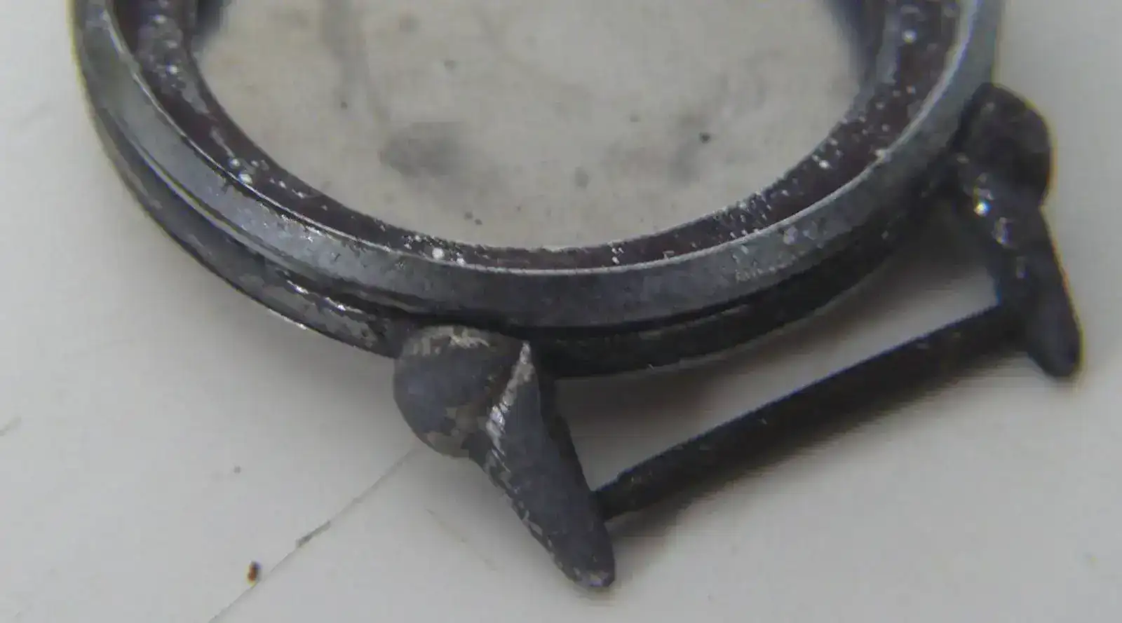

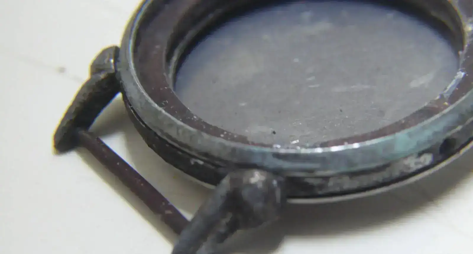

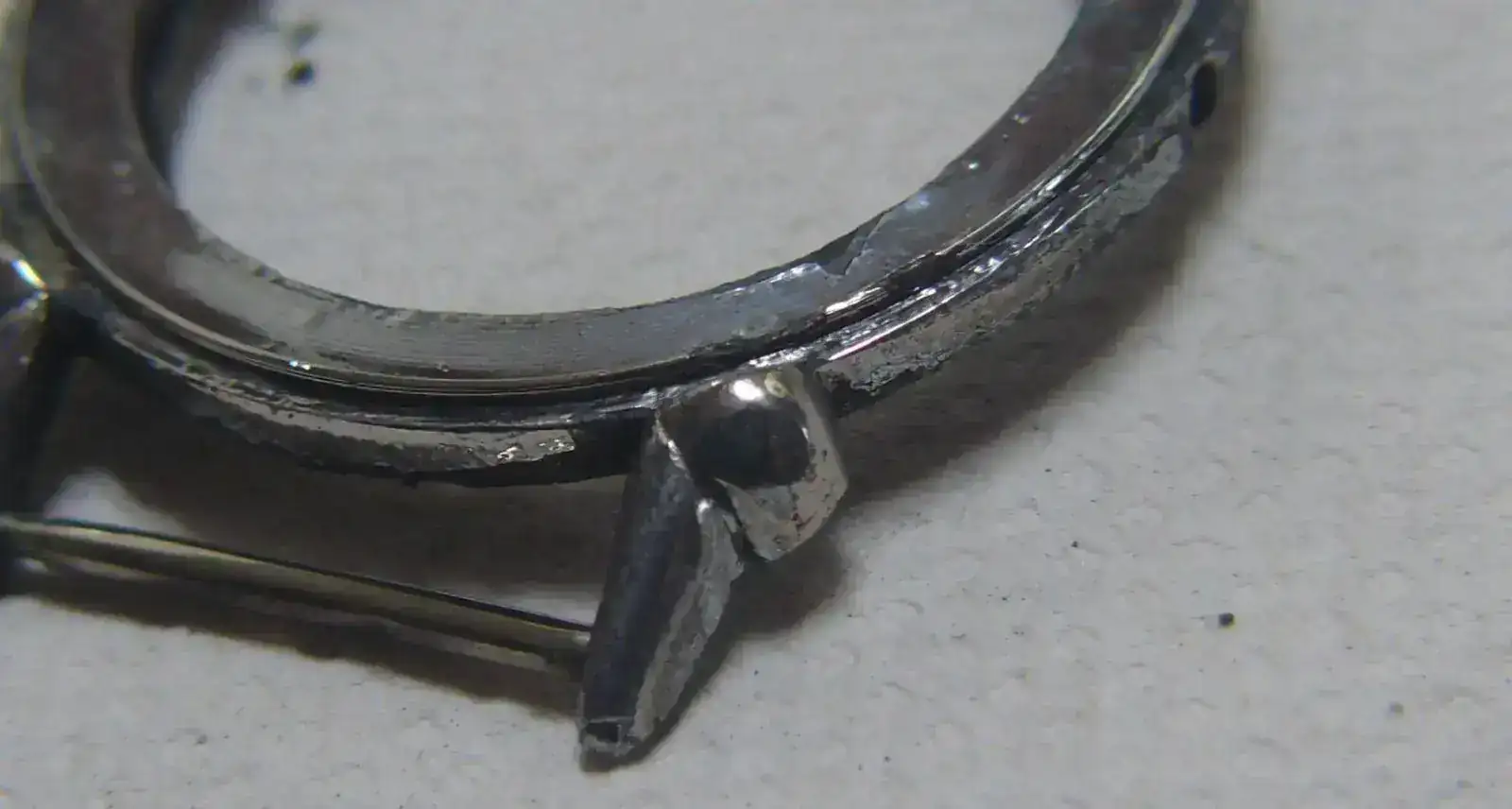

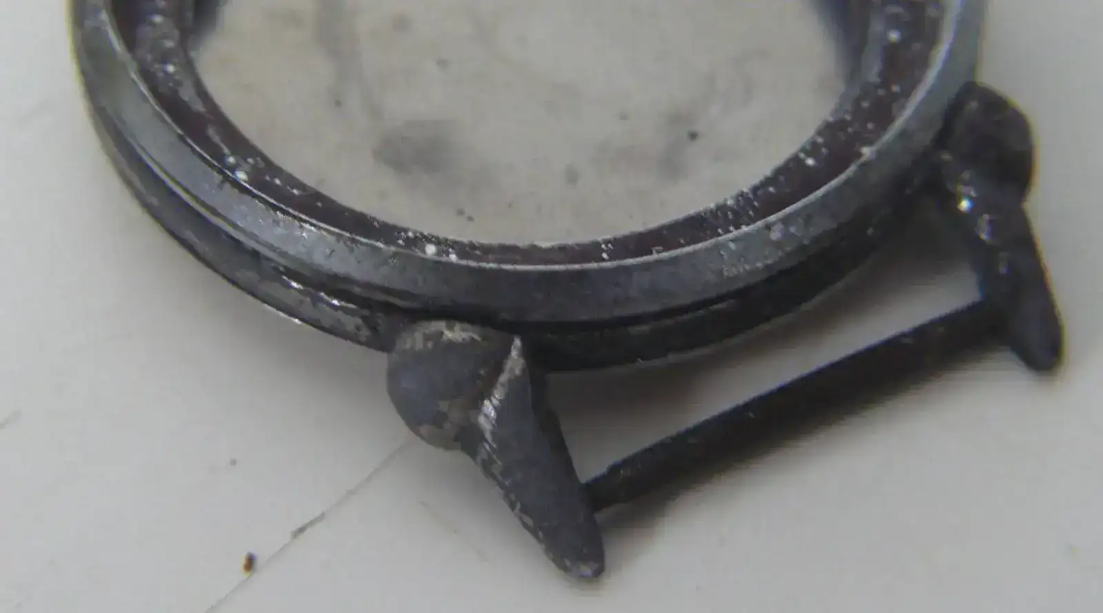

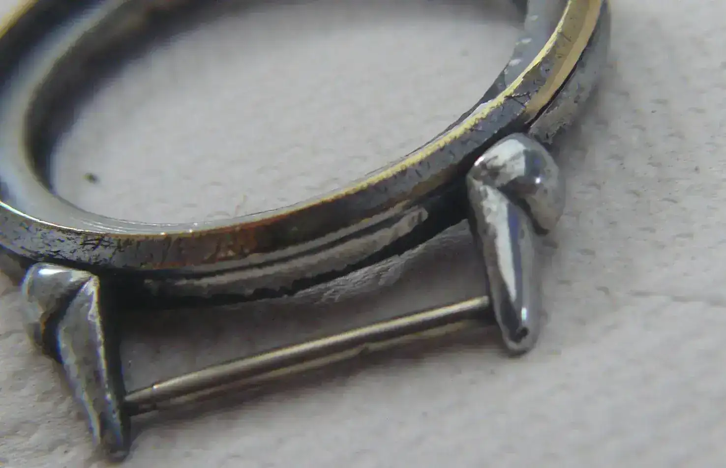

Lo de dañara algo con la dremen es una tonteria, no le va ha hacer nada de daño a la caja, en todo caso si aprietas mucho lo que vas es ha frenar el disco.
Lo único que tienes que tener cuidado es en ponerte guantes, porque cuando empieces a pulir al momento cojerá temperatura el metal y te quema en los dedos.
Con paciencia y varios discos de mopa, con pasta de pulir, mejor marron lo dejarás brillante.
pero es un trabajo entretenido y no se hace en un rato...

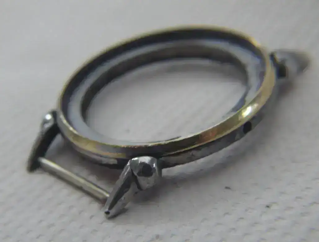

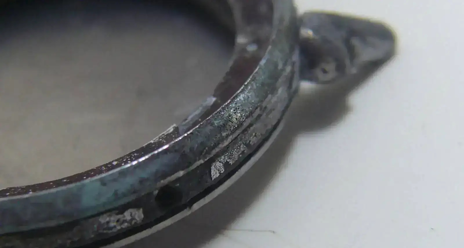

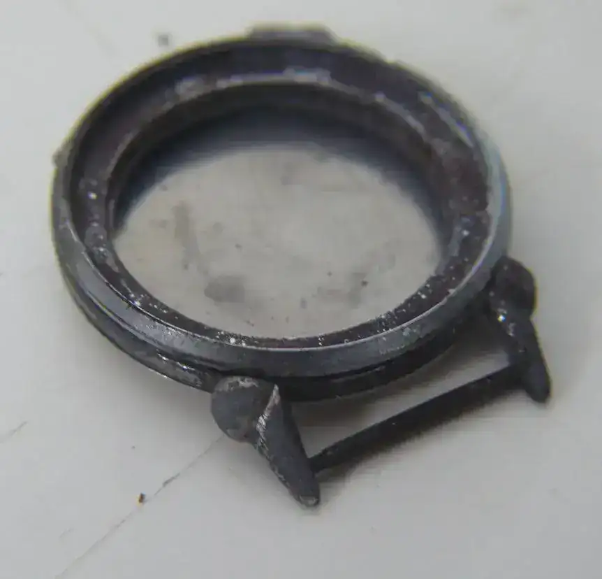

supongo que a un relojero le puede costar ponerse varias hora a pulir, y que al final los resultados no sean expectaculares como los de chapar..

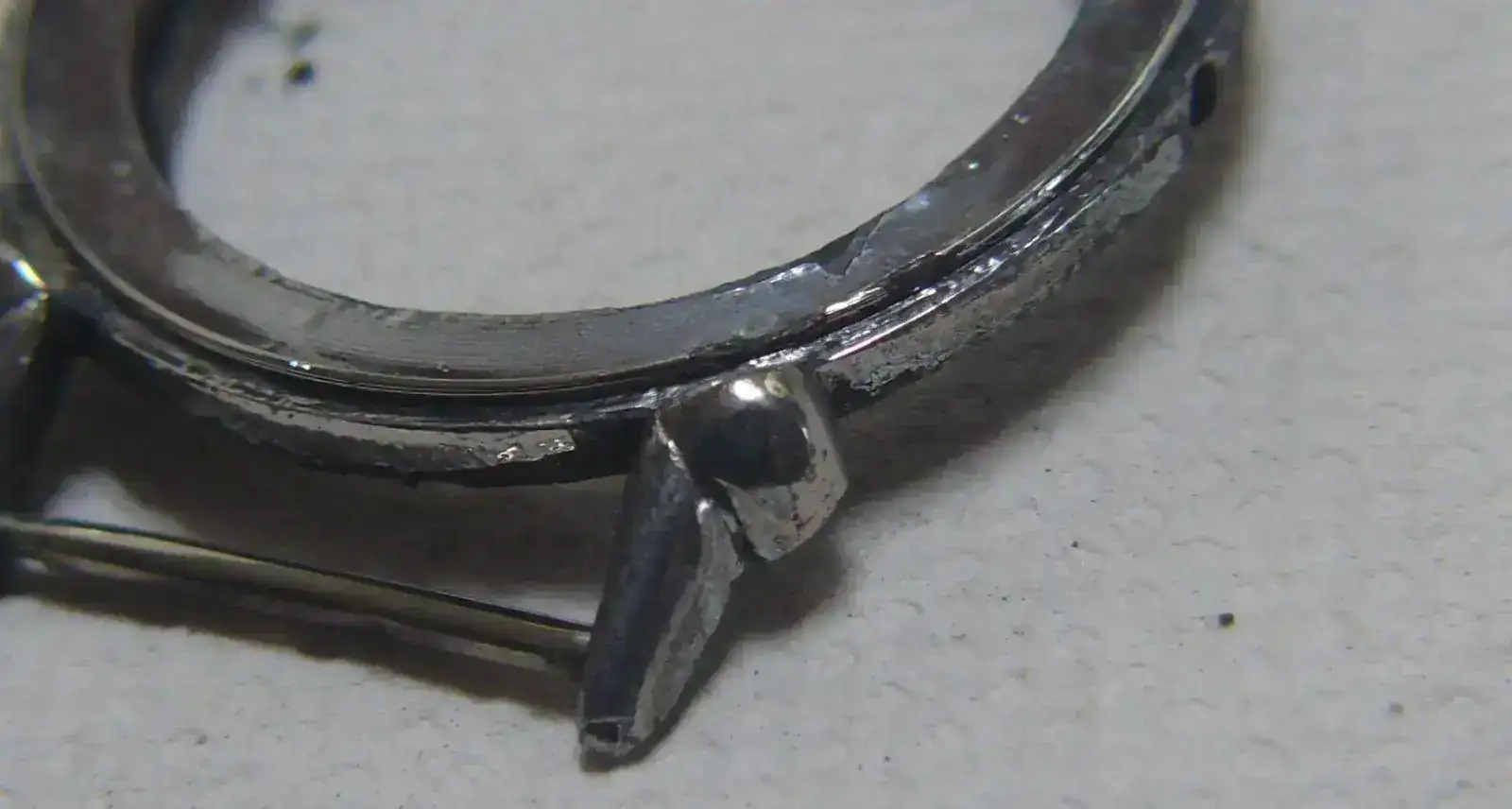

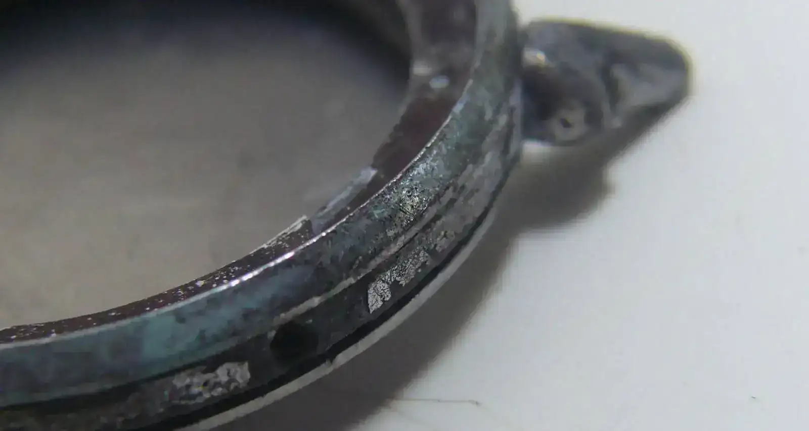

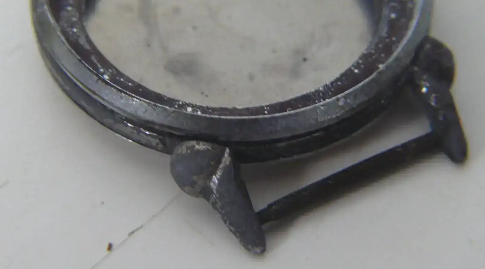

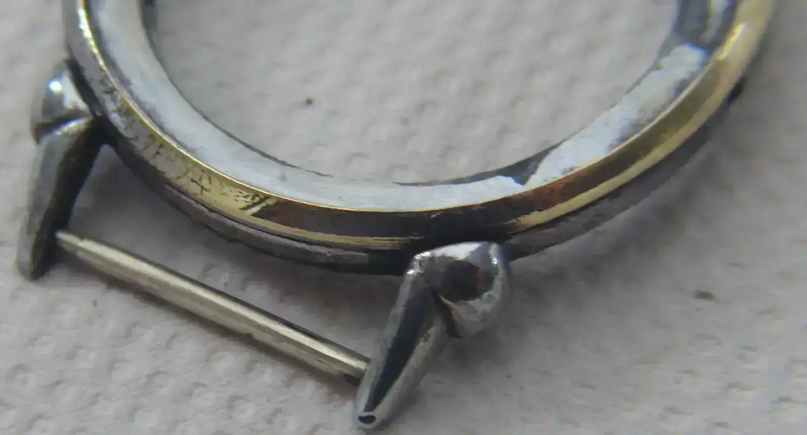

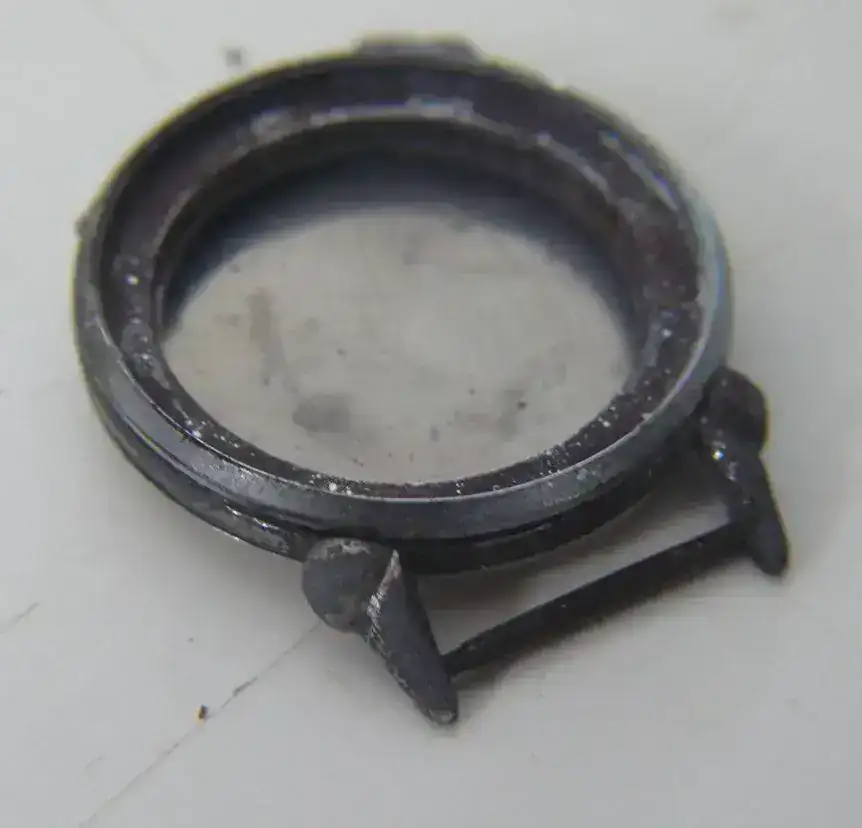

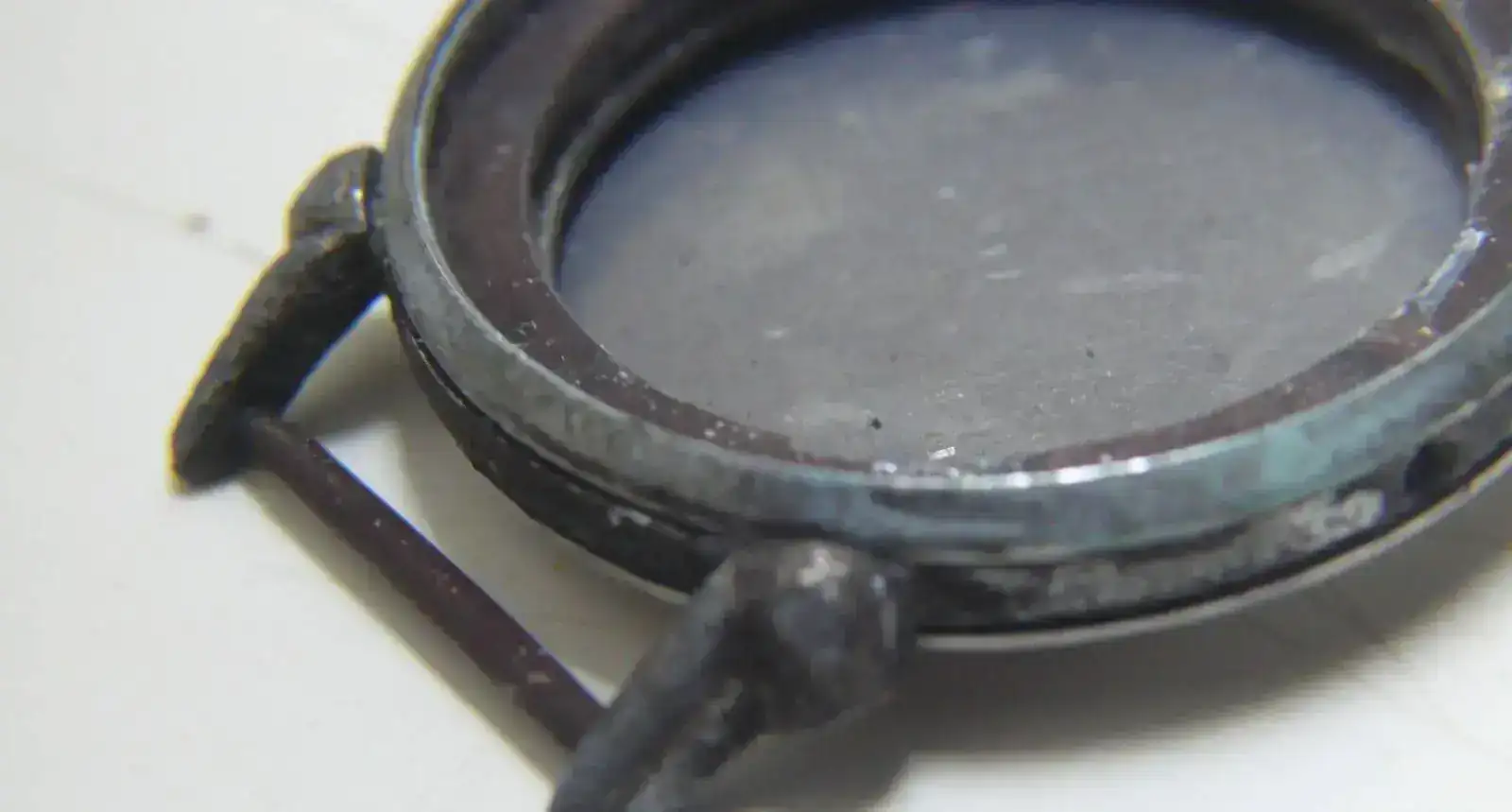

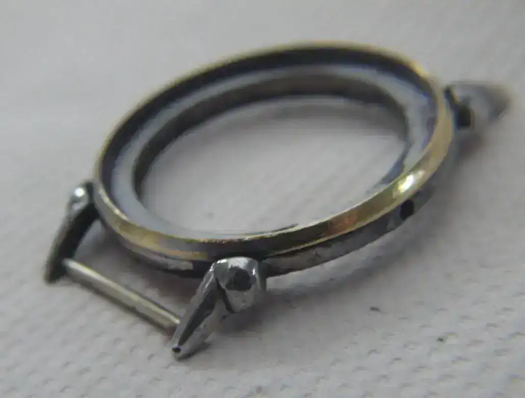

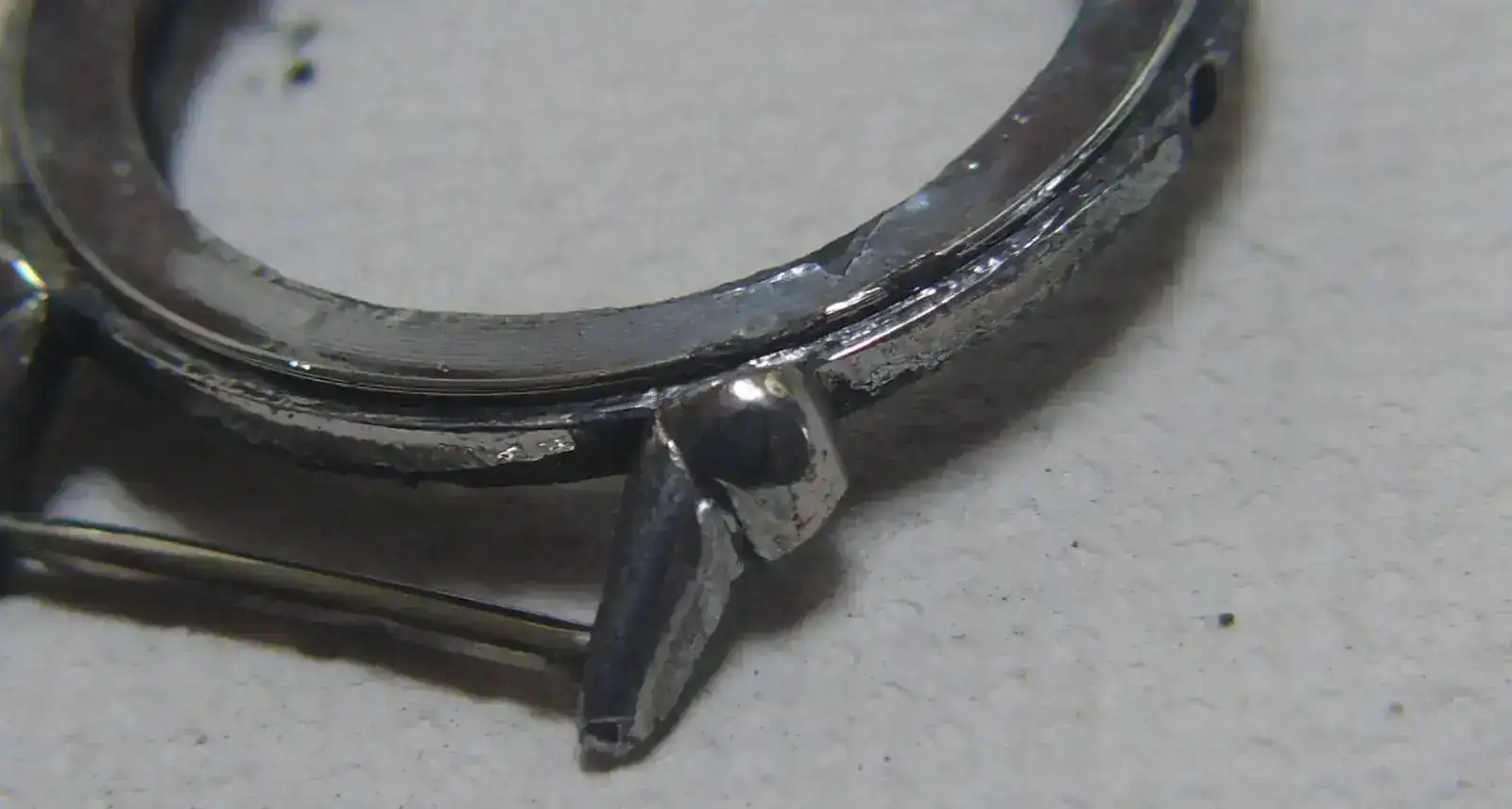

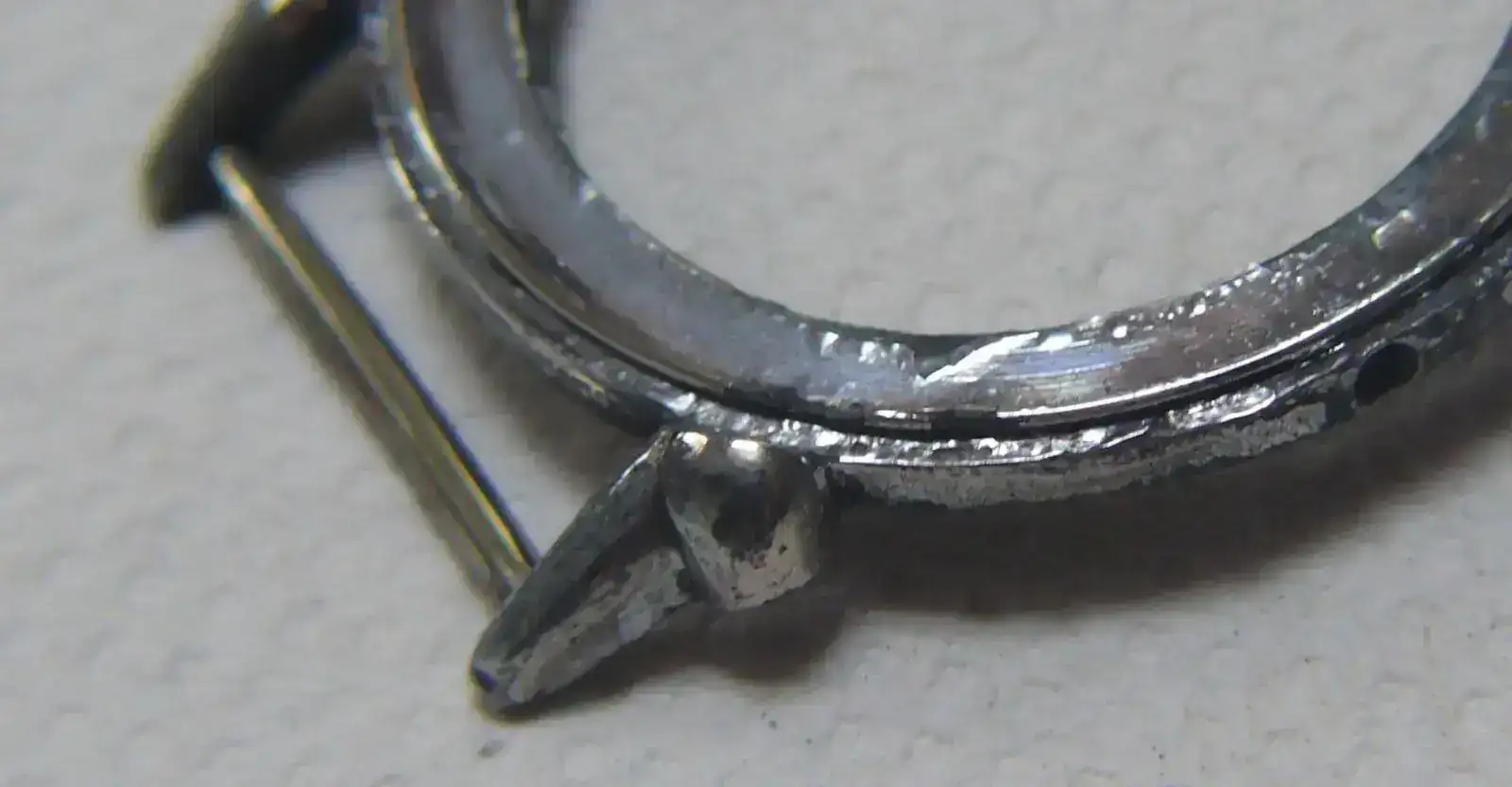

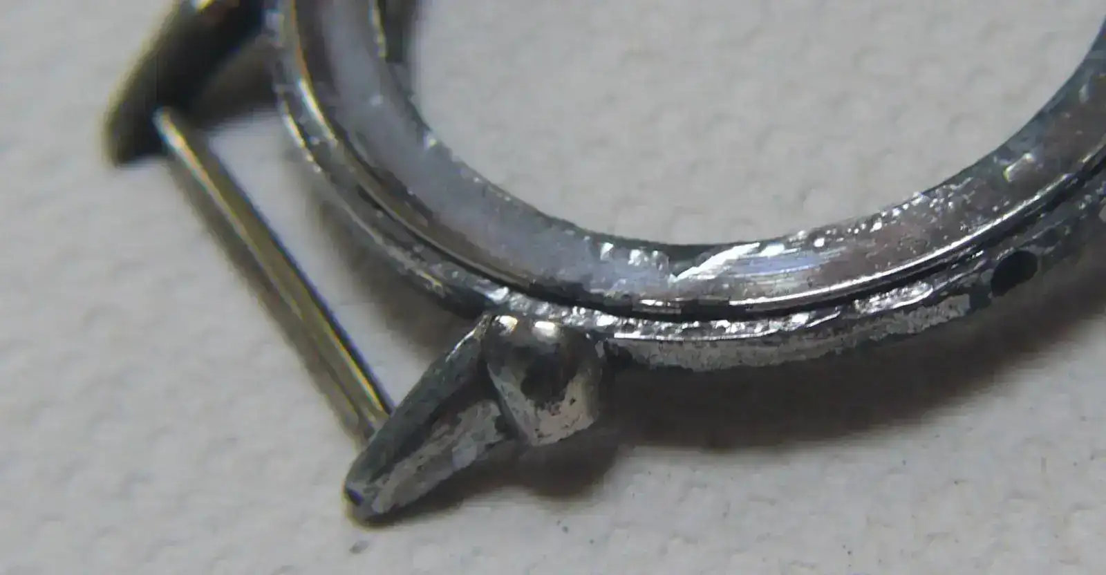

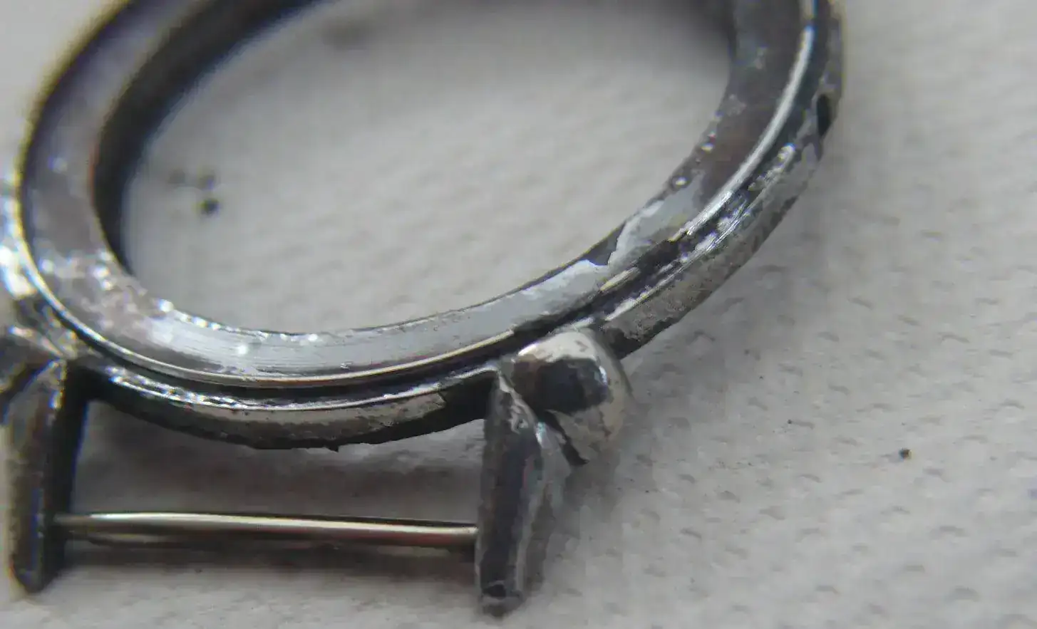

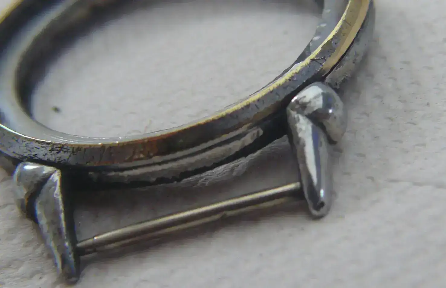

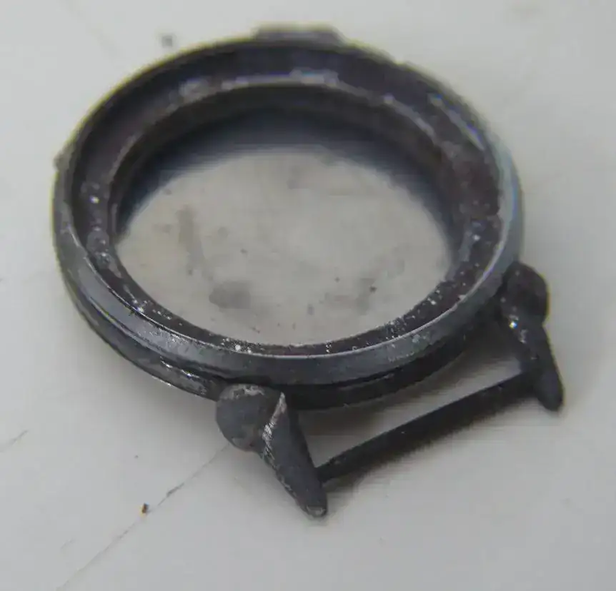

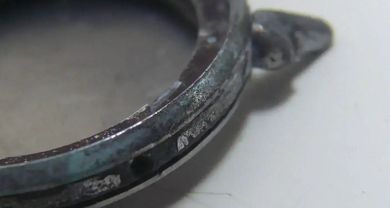

mira.. tengo una caja igual pero que tenía una pata rota... la he cogido con la dremen y el cepillo estropajo y en 15 minutos mira que cambio
Se ven los restos del antiguo cromado

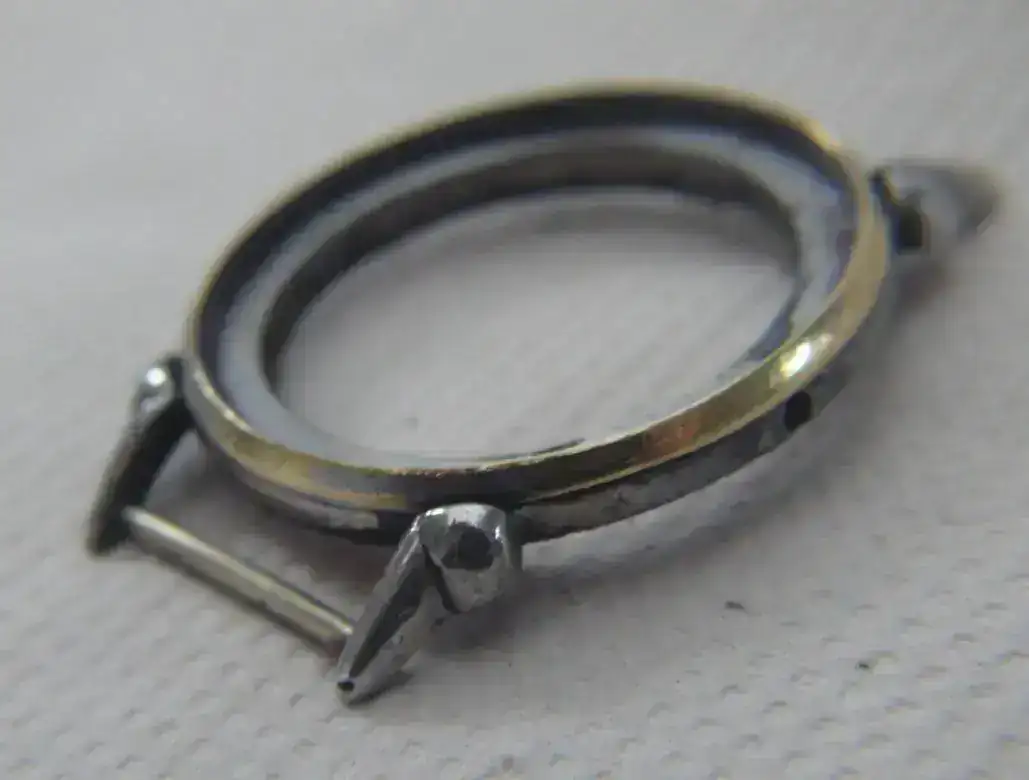

dándole un poco con la dremen y el disco de mopa de pulir le vas sacando brillo
Lo ideal es lijarlo con estropajo, así le retiras el cromado suelto y le dejas el que aun está agarrado

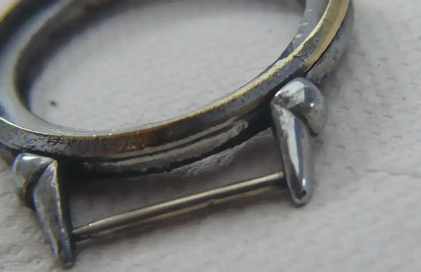

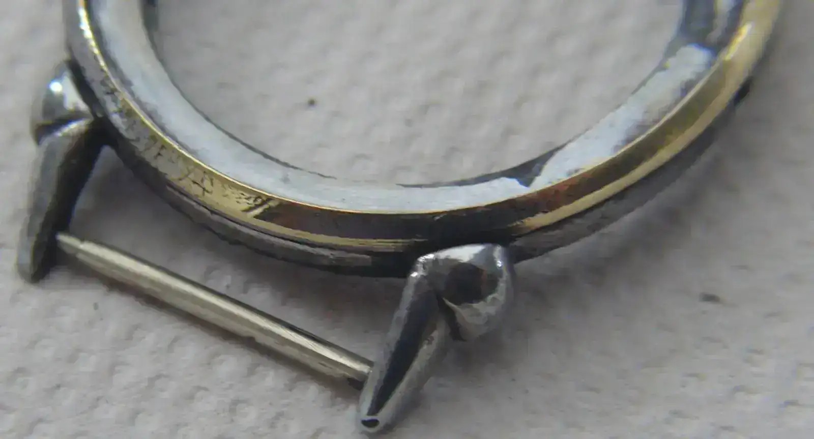

Yo al darle me he dado cuenta que el aro del plexi es de latón.. ahí si que coje el chapado...
ves la diferencia en un ratito ???

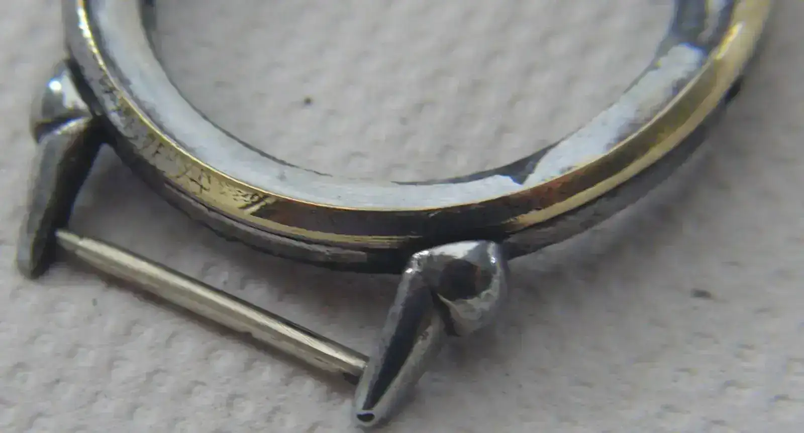

Ver el archivos adjunto 868416
Ver el archivos adjunto 868418
Ver el archivos adjunto 868436
Ver el archivos adjunto 868419
Ver el archivos adjunto 868420
Ver el archivos adjunto 868422
Ver el archivos adjunto 868423
Ver el archivos adjunto 868424
Ver el archivos adjunto 868426
Ver el archivos adjunto 868427

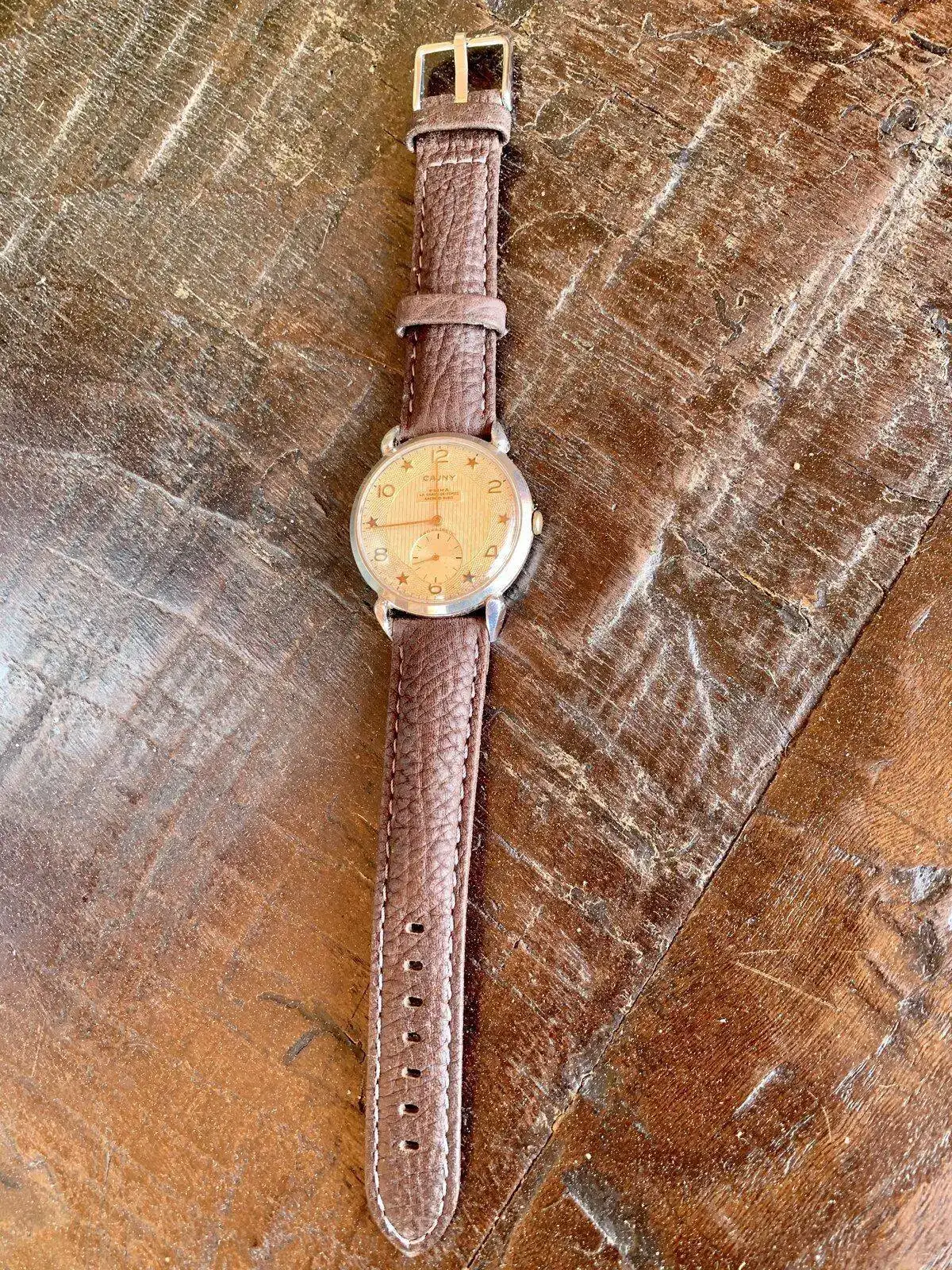

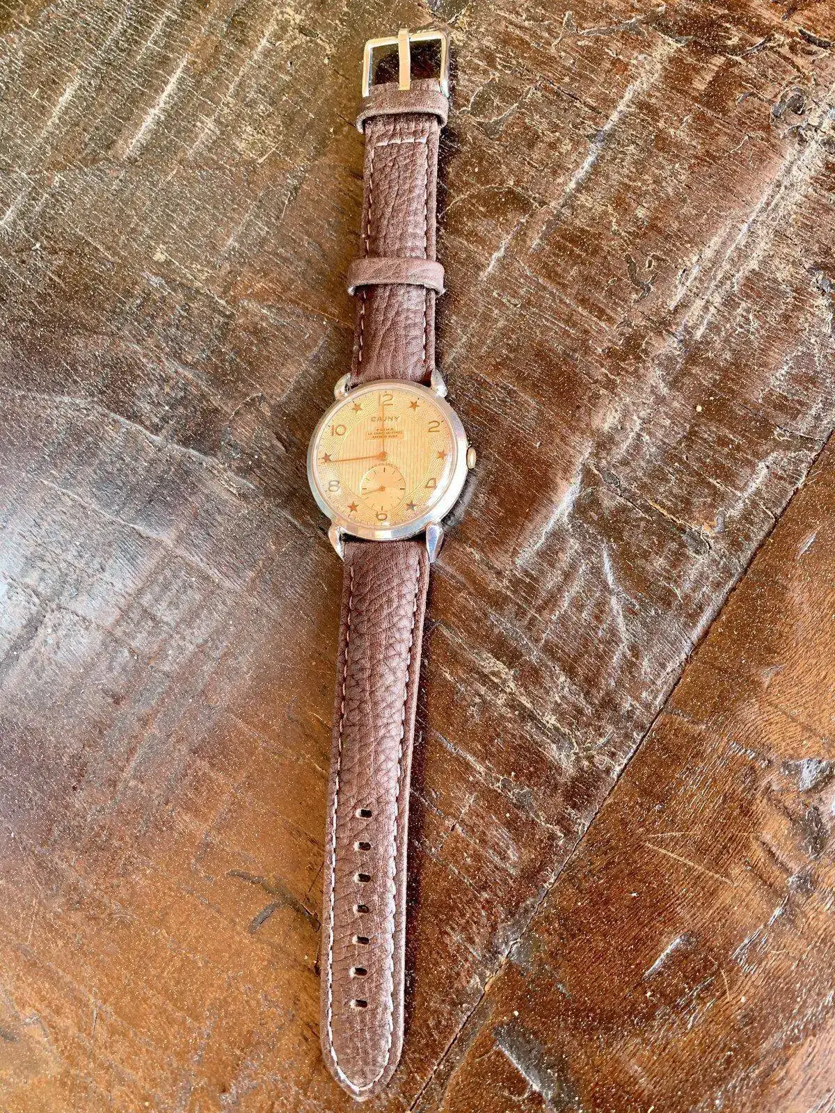

Bueno, después de cargarme un asa, conseguir otra caja y montar el reloj en ella, así quedo mi Cauny Prima.
Reacciones: stepona555, DrSlump, Usuario eliminado 105032 y 2 más
Si le cambias la corona ya lo bordarias. Felicidades y que pena lo de la pata rota...
Reacciones: arrola
Te ha quedado precioso👏👏👏👏👏Que lo disfrutes muchísimo.
Reacciones: arrola
Muchísimas gracias a tod@s.
Precioso reloj, me alegro de que lo hayas sacado adelante.
Reacciones: arrola
