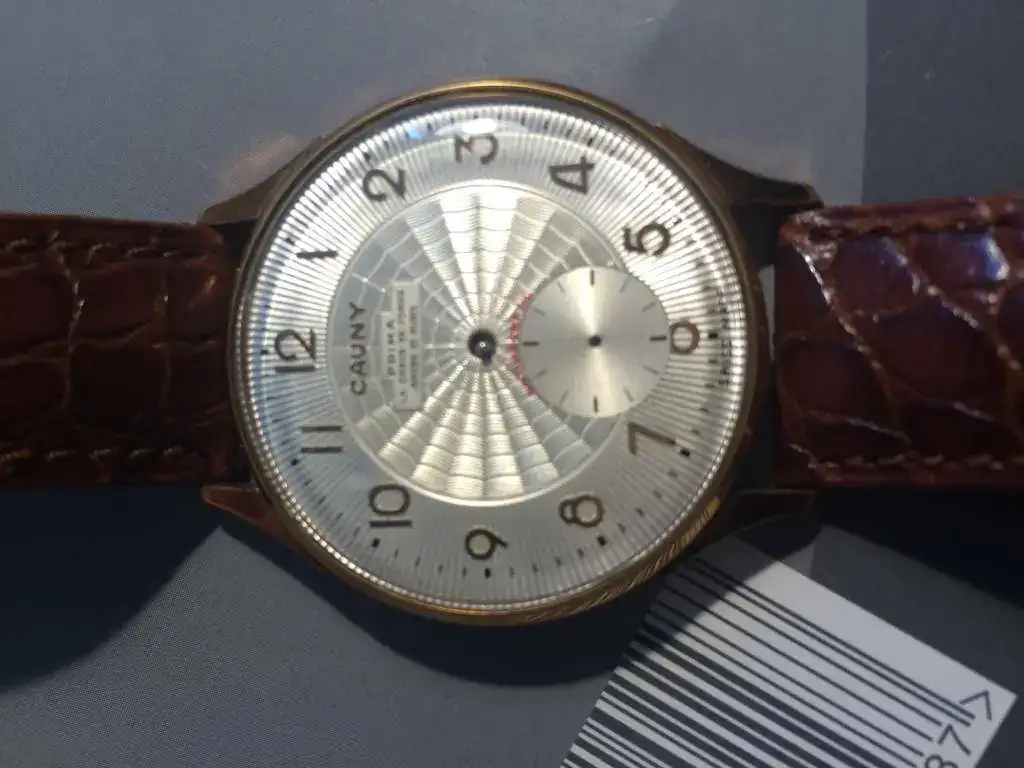

Buenas Compañeros, ando arreglando un cauny prima que ya le falta poco y me ha surgido un problema, no encaja lo de las horas con el agujero del bisel. La maquinaria no se mueve y el bisel tampoco. Esta encajada en sus respectivos orificios. Alguien sabe algo?
¿Entiendo que todos los componentes pertenecen a ese reloj? Si es así, tendría que encajar a la perfección. Es posible que al montar el dial se te haya movido el cañón de horas de su sitio y por eso no te encaje. Retira el dial, coloca el cañón de horas en su sitio y con la maquinaria en esa posición, boca arriba, coloca el dial. Seguro que te encaja a la primera.
tengo uno desnudo encima de la mesa, lo primero que se me viene a la cabeza es la bata, está bien colocada?es la suya?
Las medidas de la mía es 24.45mm diámetro interior 1.82mm de grosor para una caja de 27.26de diámetro interior (medido con un pie de rey chino)
El dial ¿está bien centrado? igual está más alto de un lado que del otro... ya nos dirás
Te recomendaría te aprendieras el nombre de las piezas de un reloj para así poder comunicarnos mejor los problemas que te surjan. Porque cuando dices lo de las horas no queda nada claro a que te refieres, y cuando dices bisel quiero entender que haces referencia a la esfera.
Lo que tienes que hacer es poner con paciencia las patas recta y probar poco a poco hasta que quede centrarla.
