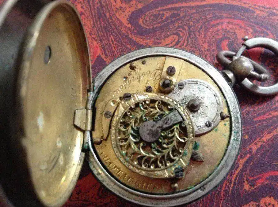

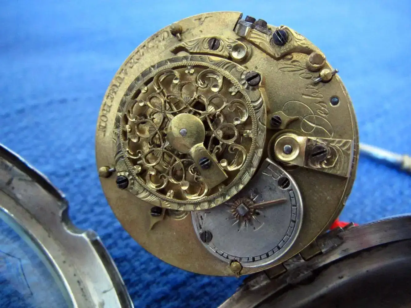

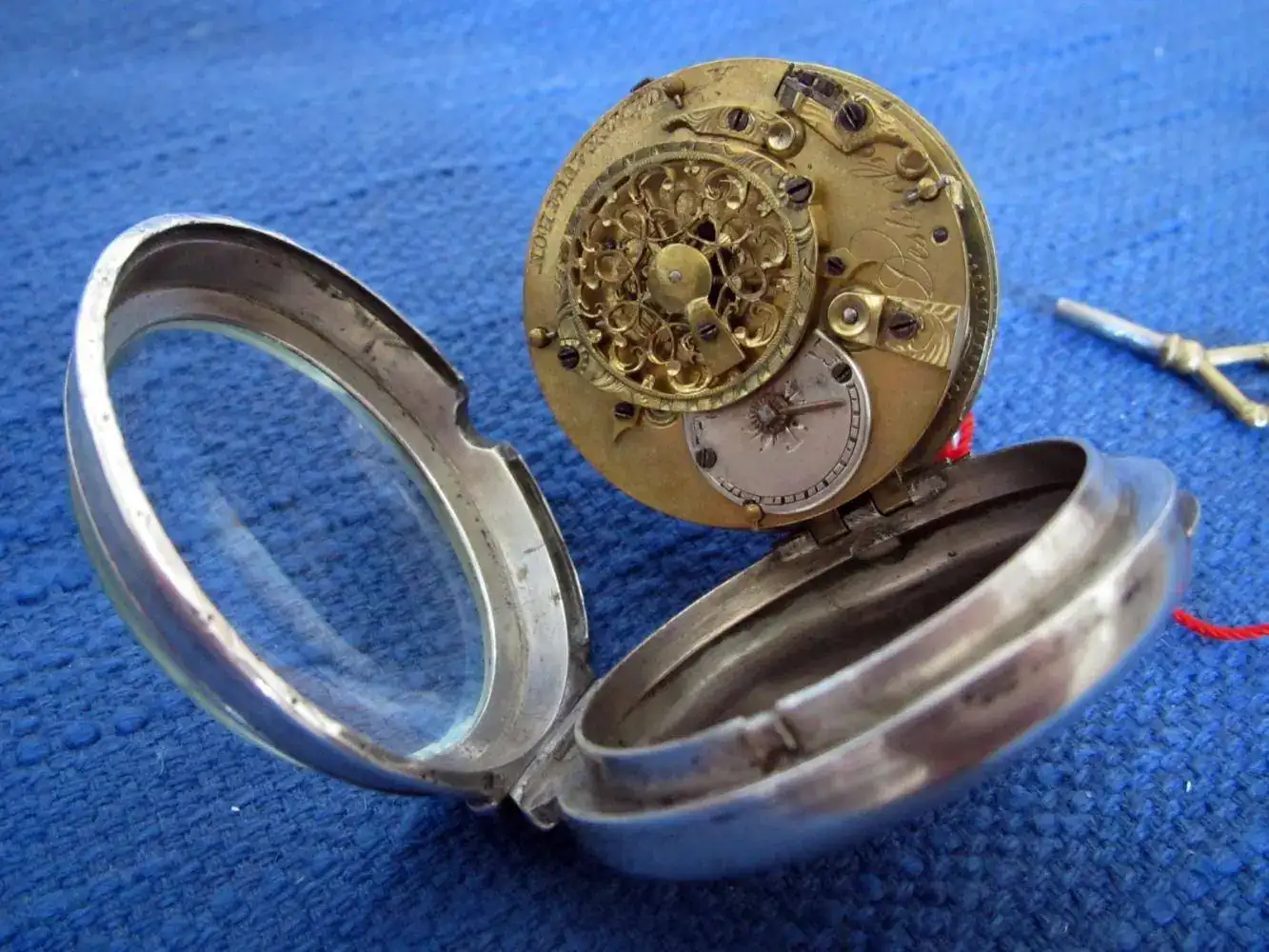

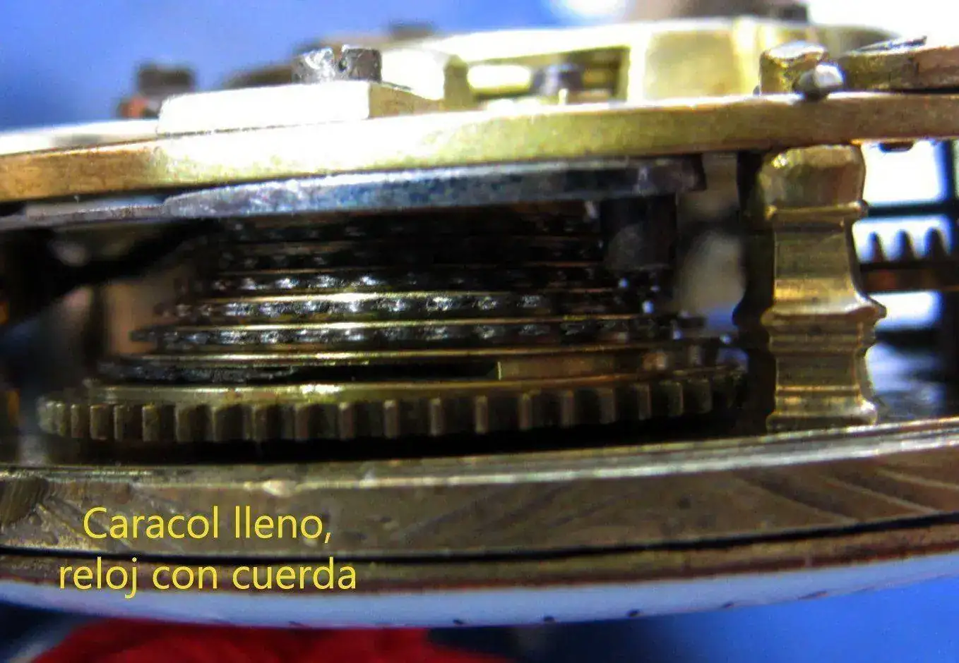

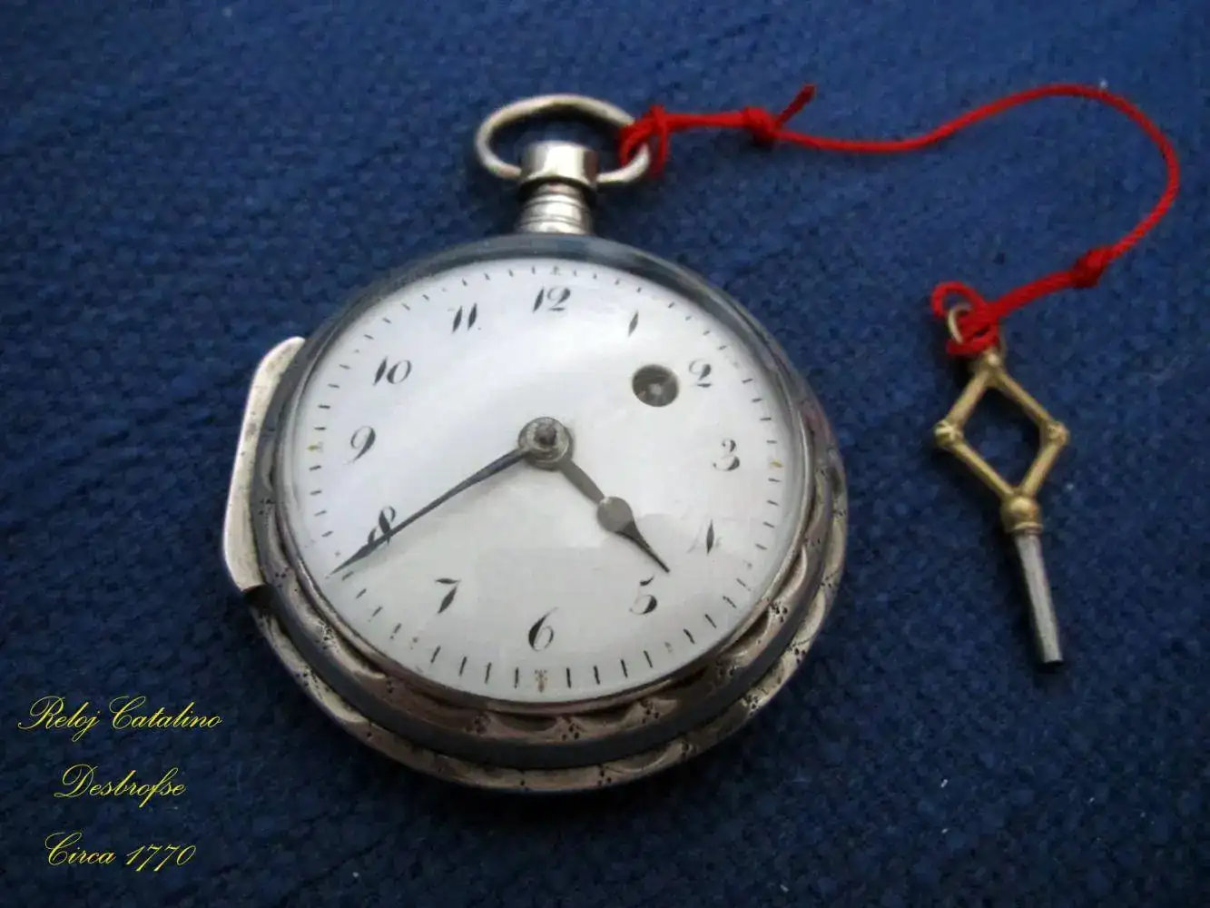

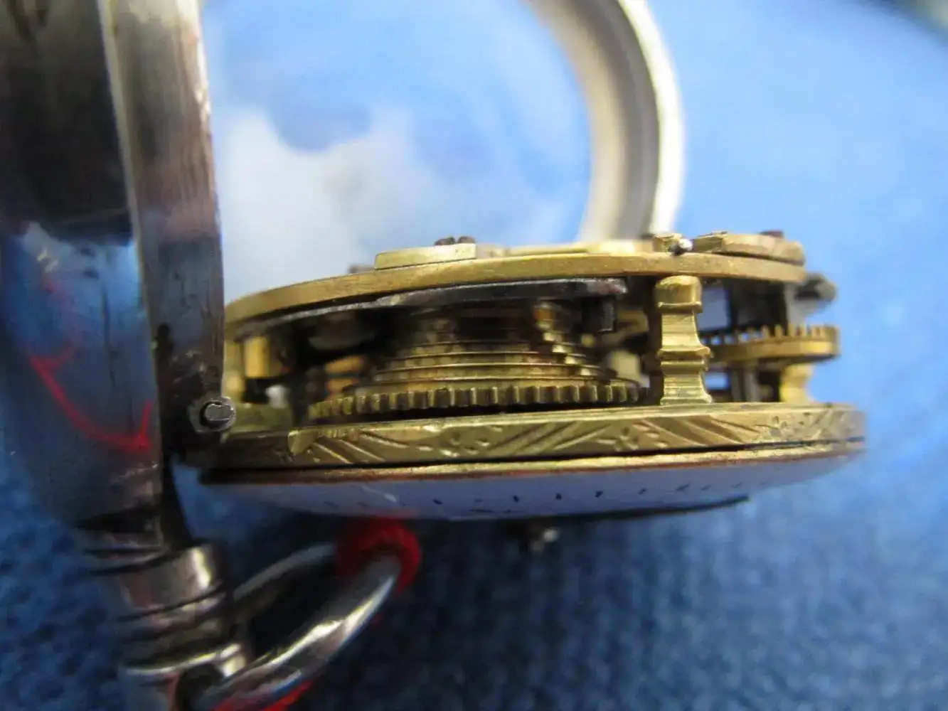

Pues después de tiempo solo viendo vuestras maravillas o preguntando cosas sobre mis relojes, quiero contribuir a este foro enseñando el único catalino que tengo. Desde hace un mes, y tan contento que estoy sobándolo todo el día. He de decir que mantiene el tiempo estupendamente, adelanta uno o dos minutos al día.
Voy a copiar lo que he puesto en la ficha que les hago a los relojes. Como veis contiene muchos detalles obvios para los expertos, pero necesarios para mi que empiezo en esto de los relojes de bolsillo. Por supuesto me gustaría que me corrigierais cualquier inexactitud que veáis, así como si me podéis aportar algún detalle más, contarme algo sobre el tal Desbrofse o cualquier otra cosa, os estaré muy agradecido.
Gracias por leer y un saludo para todos
Carlos

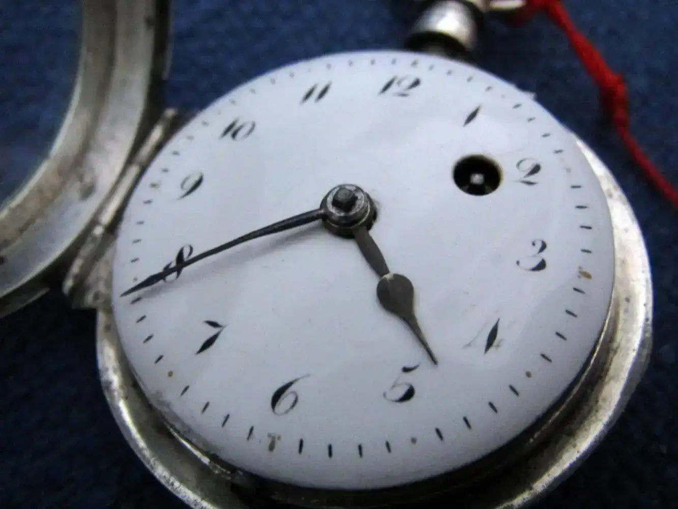

PD/ La datación hacia 1780 es puramente mía y de la persona que me lo vendió, pero tengo bastantes dudas de si no será posterior, basándome únicamente en la esfera...
Especificaciones:

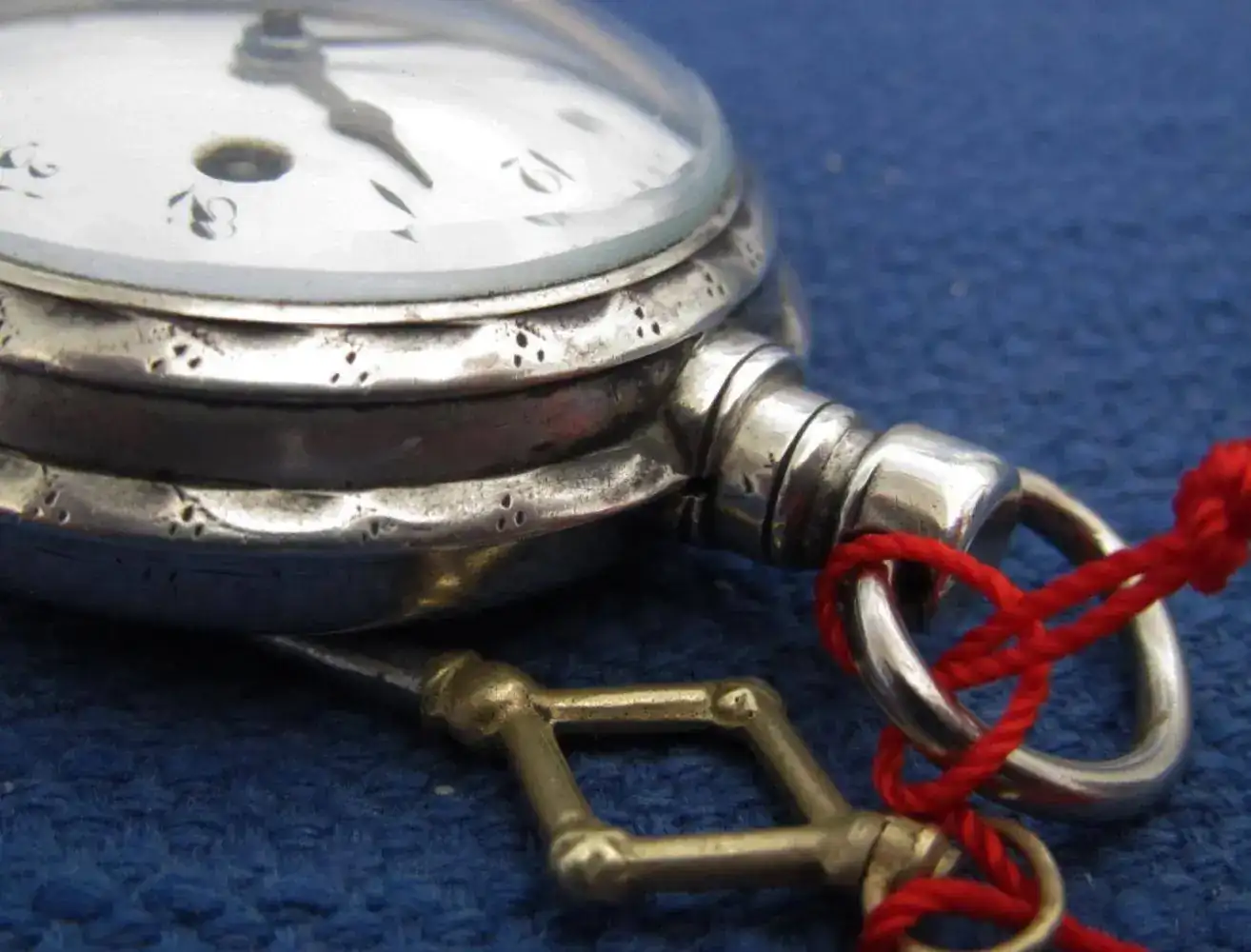

- Reloj tipo Lepine, con anilla de sujeción en posición de las 12.

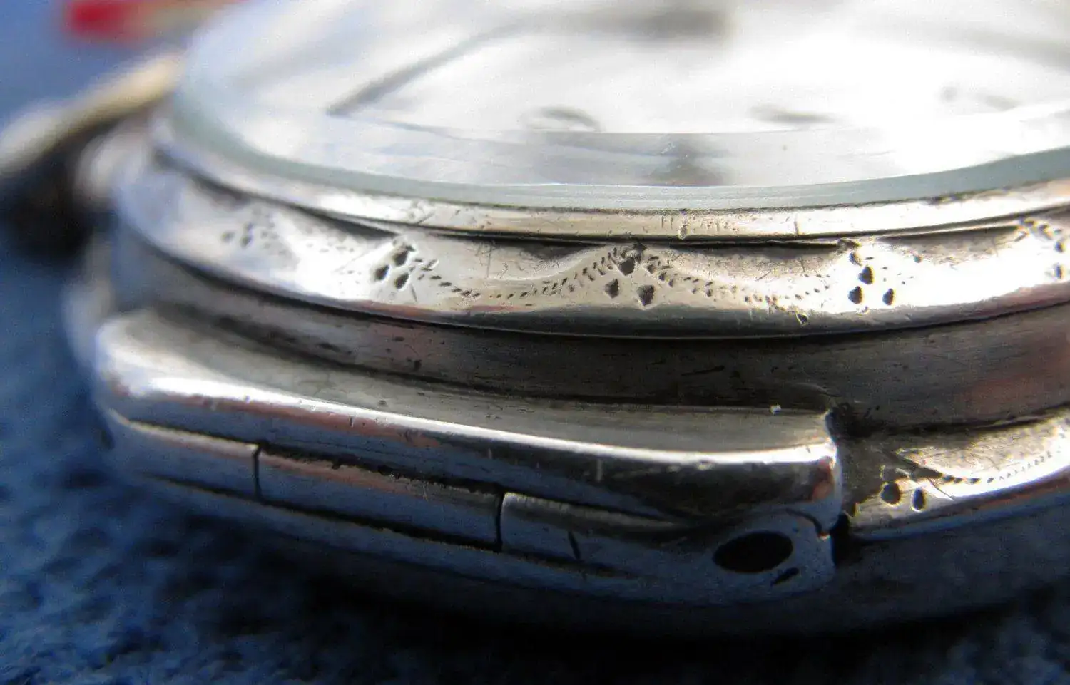

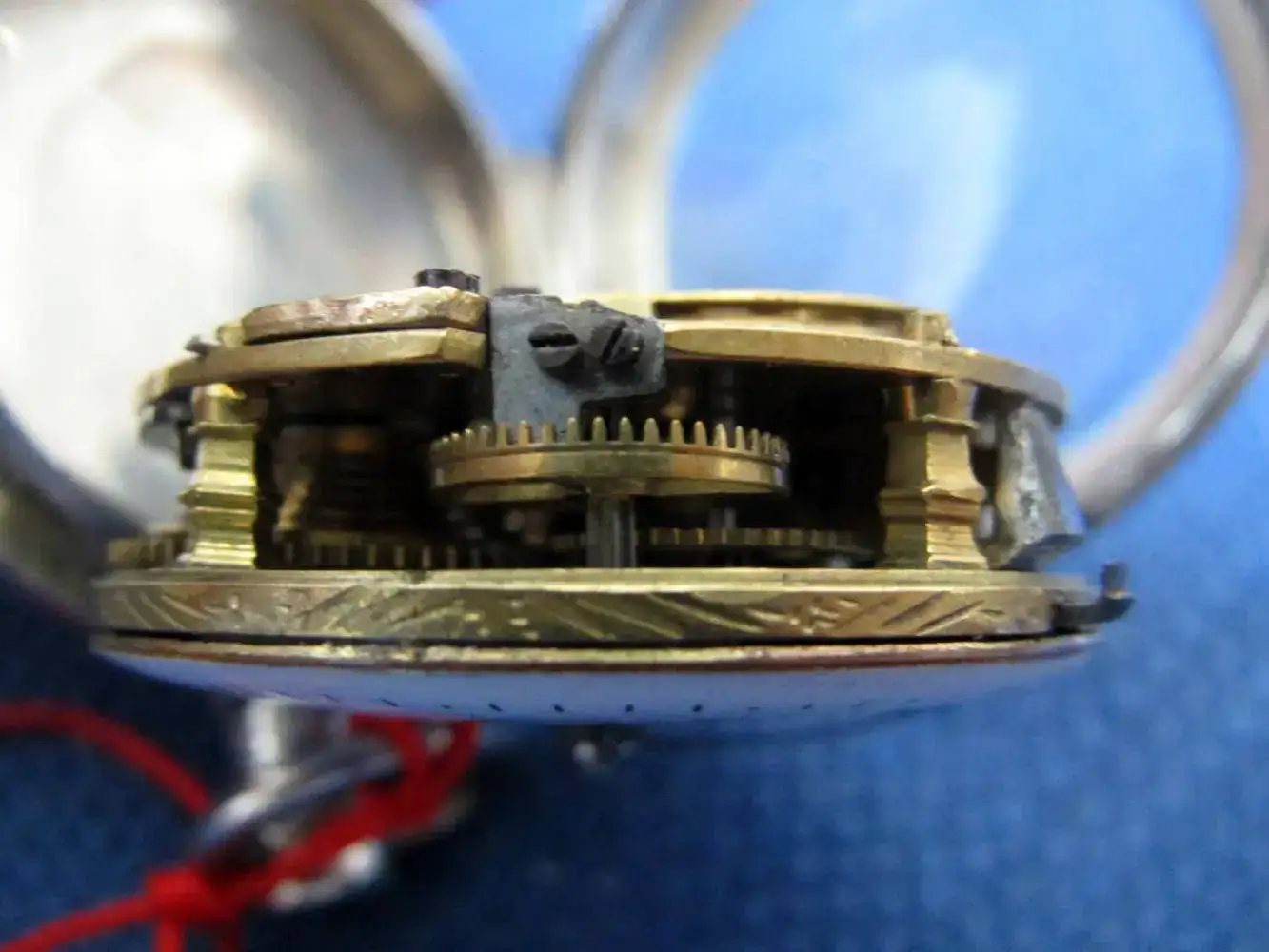

- Caja: De plata maciza con tapas delantera y trasera que protegen el movimiento. No tiene chichonera. Bisel y carrura con pequeños grabados, trasera lisa. Cristal de vidrio, original, sin lenteja

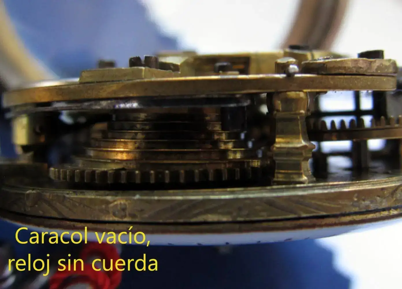

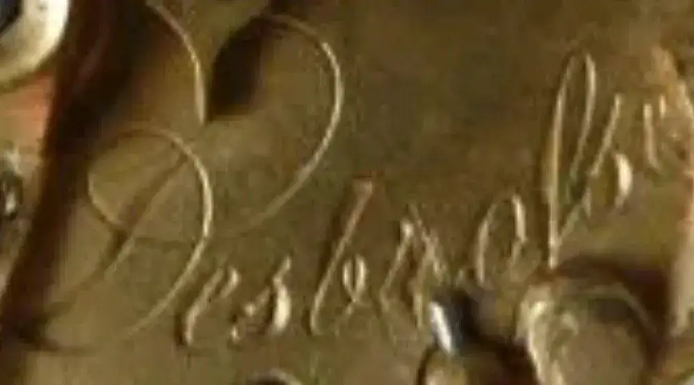

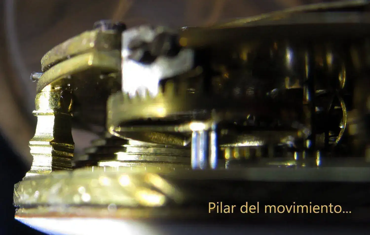

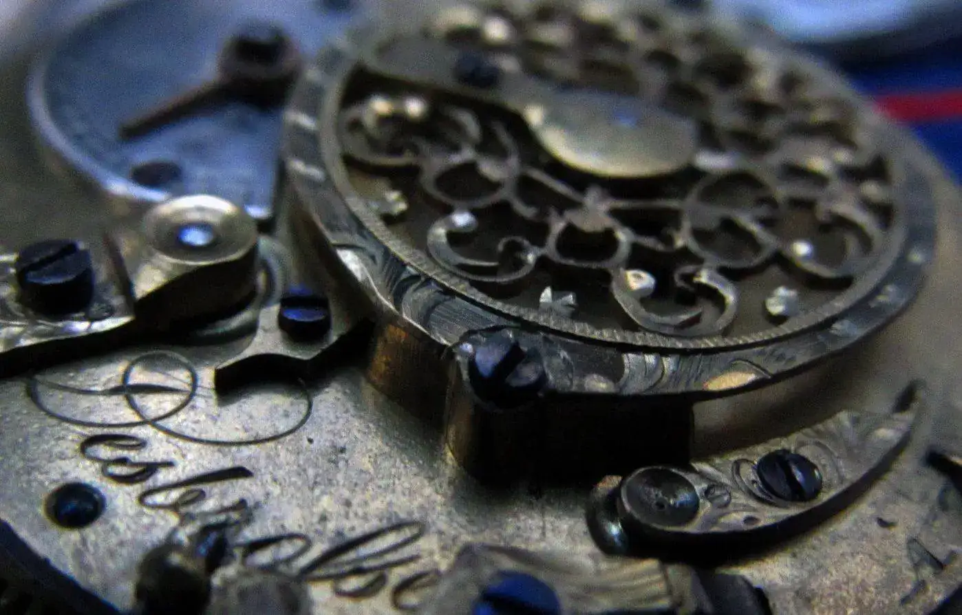

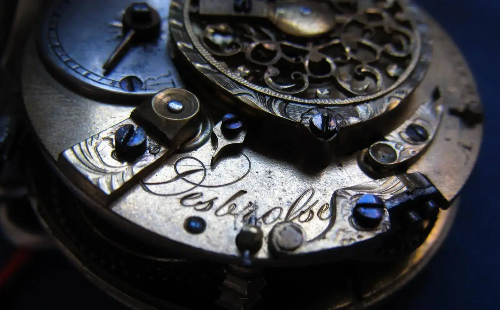

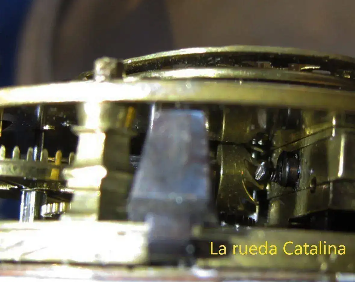

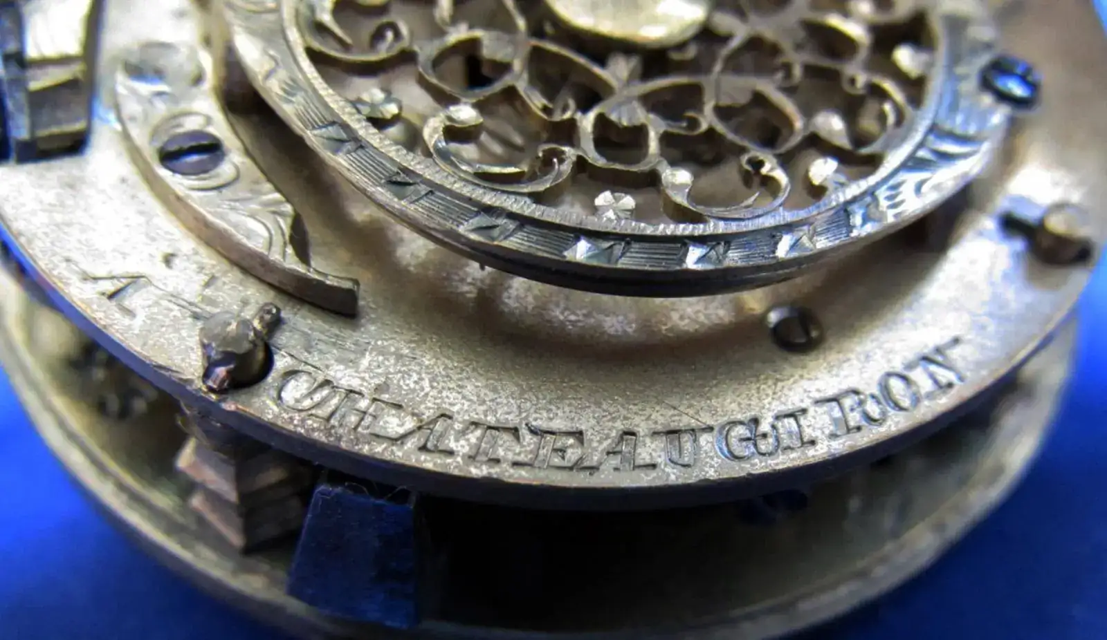

- Movimiento: De escape tipo Catalino, con rueda catalina y eje de paletas. Sistema de carga por barrilete y caracol (fusee), tracción por cadeneta metálica. Galluza labrada a mano, apoyada en dos puntos como todos los relojes franceses catalinos. Firma grabada del relojero y lugar de construcción: “Desbrofse A Chateaugiron”

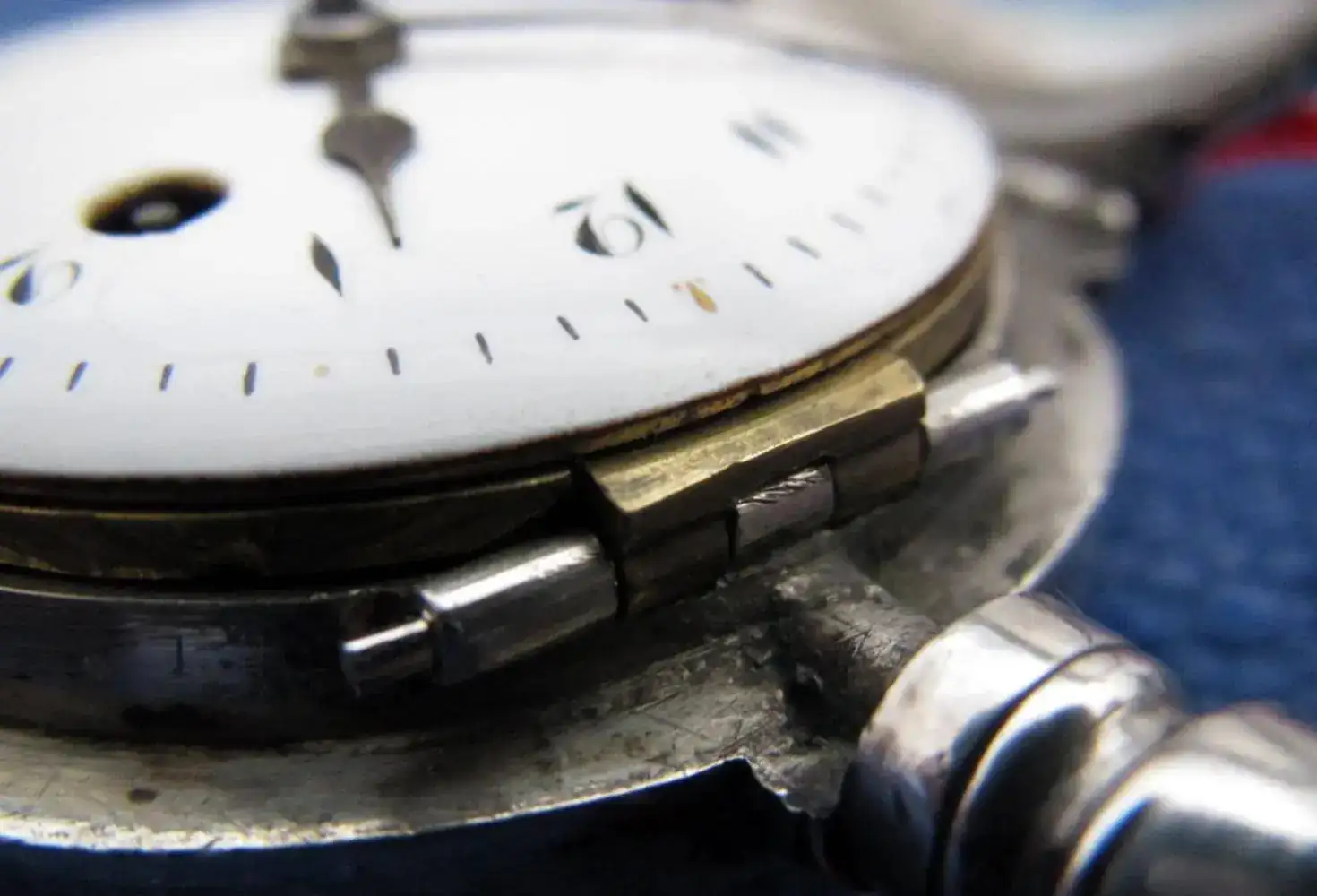

- Esfera blanca de porcelana, con bocallave delantero situado a las dos, números árabes en negro, índices de minutos y agujas tipo pica de látigo de hierro. No va firmada
- Dimensiones:
Ancho sin pendant: 49mm
Alto total: 68mm
Grosor: 23mm
Peso: 91.8gr con la llave
Carlos
Especificaciones:
- Dimensiones:
Alto total: 68mm
Grosor: 23mm
