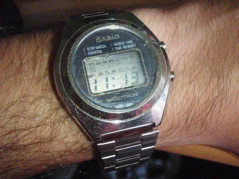

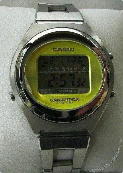

Hola,
Me dispongo a adecentar este reloj vintage Casio:
Y me gustaría saber que opinión tenéis acerca de él.
He aquí el reloj en perfecto estado:
Gracias!
un saludo! :)

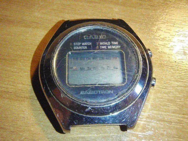

Todo un clásico, creo que tiene una restauración fácil salvo la unión cristal caja que se ve muy mellada.
Si no te importa, el pulido de ambas partes es sencillo, si quieres tenerlo inmaculado deberás cambiar el cristal.

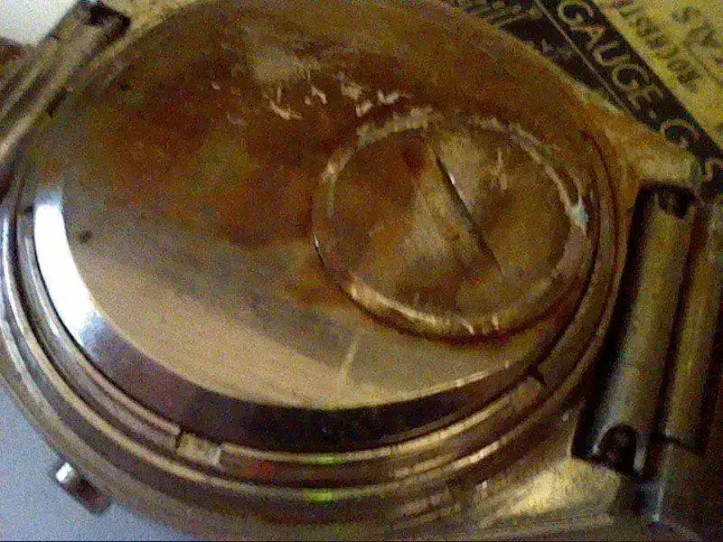

Pues acabo de ponerle una pila. Solo se ven ceros y no responde a los controles... y veo que un botón al lado esta hundido, concretamente el de la derecha... ::cry::
hay algunos modelos que necesitan de un reset una foto del modulo y miramos si es el caso, estos no los tengo muy controlados......
Si es asi tiene un agujero donde pone AC y es hacer contacto con algo metalico entre el agujero y la parte superior de la pila......
Lo del pulsador metido para adentro puede ser por ser el de Adjust hay modelos asi sobre todo en los G's.......
una foto del módulo? es el reloj por detrás?
Porque si es por dentro, no hay manera de abrirlo... solo puedo quitar la tapa de la pila

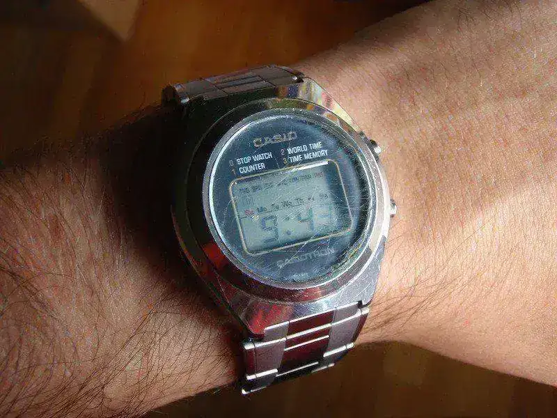

El primer paso que he hecho es ponerle un armis de un casio que apenas uso
Ahora estoy investigando más acerca de el reloj y he descubierto que es del 76, que es de los primeros digitales que llegaron a España, que hubo unas reediciónes en los 90

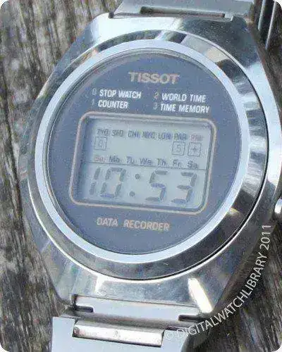

Un modelo exactamente igual, del mismo año pero... es un Tissot!!8o
Creo que subestimé el reloj, a partir de ahora sube de escalón hacia el top de mi colección :yhoo::

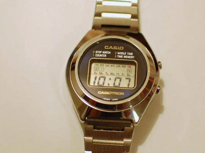

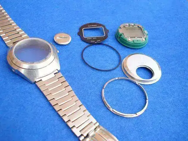

De todas maneras, acabo de encontrar esta foto de internet, la cual da un poco de esperanza, aunque sea de un rx-16
La máscara supongo que es lo negro ¿no?
Me ha comentado que lo que puede que vaya pegado, sean las letras de Casio y Casiotron.

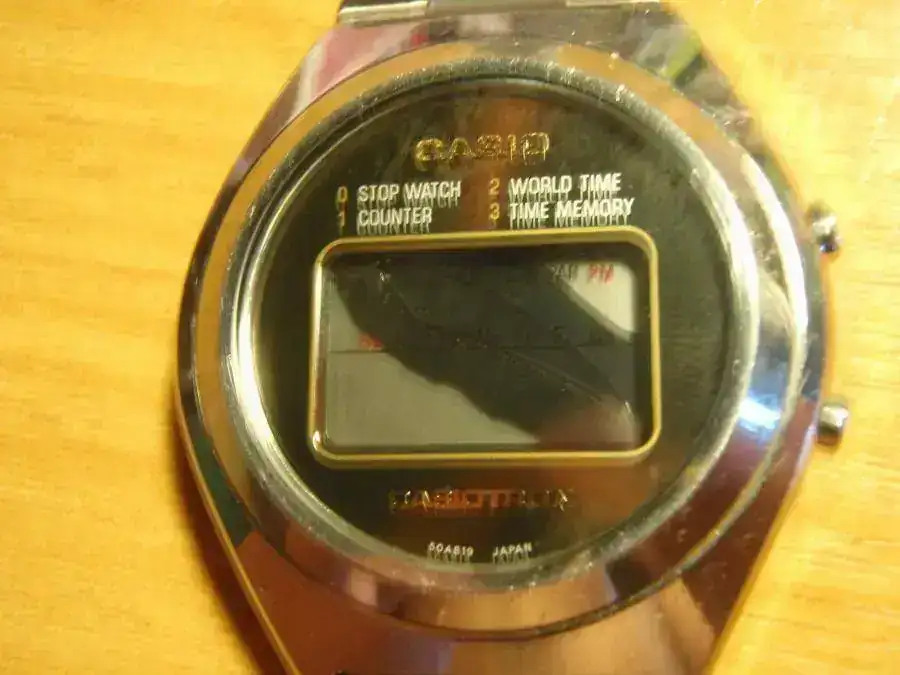

Malas noticias...
Se ha cargado la pantalla....
Me va ha poner un módulo de otro casiotron pero no es el mismo...
Mejor no le doy mas vueltas.
Con la pantalla te refieres al LCD donde se ven los digitos??????????
Y por que se ha roto si sale completo el modulo y no hay que hacer nada en el LCD para llegar a quitar la mascara y despues el cristal.............
Que le pasa????? en ocasiones se pierden parte de los digitos pero pueden no siempre pero en ocasiones recuperarlos con una buena limpieza.....
Si el LCD no esta roto puede tener solucion.........
Si el LCD esta roto y sale la tipica mancha negra malo para encontrar recambios..........
Eso si meterle mano aun modulo de estos tienes que saber muy bien lo que haces........
Siento lo que ha pasado compañero.........
Es la Típica mancha negra.
