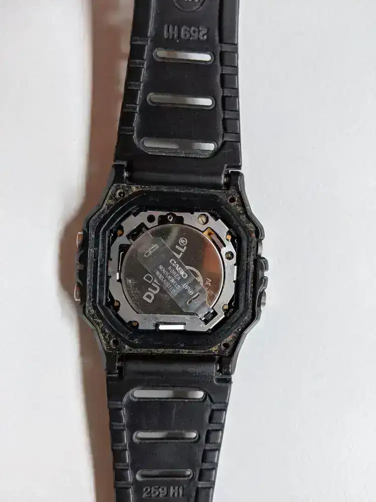

Buenas tardes,
Hace un tiempo cambie la batería en una relojería de Inglaterra pero a los meses se quedo sin batería (... ::grr::) por lo que el reloj se ha pasado una temporada en un cajón sin batería.
Hoy me he animado a cambiarla, y tras hacerlo el reloj se ha encendido pero solo el botón de la luz funciona, el resto, puedo ver como las paletas de aluminio hacen contacto con el reloj pero este no responde: https://i.imgur.com/cMk8HX1.jpg
Con y sin la cubierta de plástico que va por encima (que no se ve en la foto) el reloj no reacciona.
¿Alguna idea de porque?
¡Gracias!

Has visto si no se ha salido el liquido de la antigua
Lo reseteaste? Estas seguro que no dejaste las patas pilladas con los botones?
Enviado desde mi ANE-LX1 mediante Tapatalk
¿La antigua pila? Parecía intacta, cuando saque la pantalla si que había algo de liquido en la parte de arriba pero parecía más como aceite (supongo algo que utilizarían al cambiar la pila previamente).
No lo he hecho, tendré que mirar como hacerlo. Actualizare el post con el resultado.
¿Cerca de algún agujerito de la chapa pone AC? (no se aprecia bien en la foto, pero parece que lo pone en el agujero que está a las 2)
Si es así tienes que puentear el contacto que se ve por el agujero con la chapa
Suena mucho a que el relojero inglés no te lo reseteó, por eso la pila duró sólo meses, a mí eso me ha ocurrido alguna vez. De todas formas si es algo mecánico, que tenga que vez con las patillas mal encajadas o algo así es fácil verlo: saca el módulo de la caja y aprieta las patillas directamente, si no funciona el problema estará en el módulo, muy mal asunto si no se corrige con un reseteo.
Saludos!
El reseteo funcionó compañeros y de momento funciona bien, gracias por mencionarlo! [emoji1]
