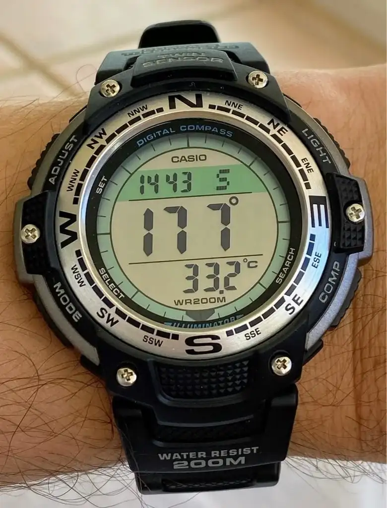

Aquí el mío marcando unos cuantos grados más de los supuestamente reales:

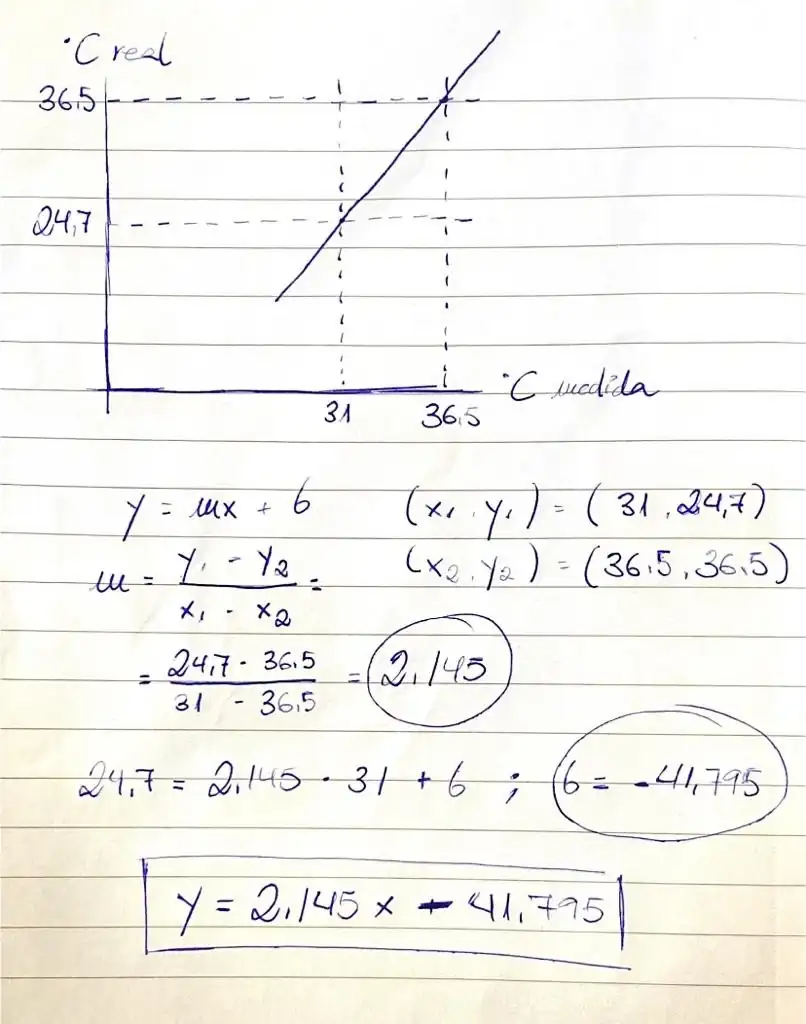

Ayer comprobé que para una habitación a 24,7*C el reloj marcaba 31*C. Suponiendo que para una temperatura ambiente de 36,5*C el reloj marcará sin error esa temperatura pues coincide con la corporal, ya conocemos dos puntos con los que calcular la ecuación lineal de corrección (el aburrimiento ha hecho el resto).
y = 2,145x - 41,795
siendo ‘y’ el valor de *C real que queremos conocer y ‘x’ el medido.
Por supuesto nada de esto es perfecto, dependerá de la calibración previa del reloj, de nuestra temperatura corporal normal, del error inducido por el contacto, que a su vez dependerá de cómo de suelto o ajustado se lleve el reloj, etc. El dato será por tanto solo una aproximación que a mí personalmente me resultará divertido ir comprobando.
Si alguien quiere usarla y comentar posibles correcciones serán muy bien recibidas.

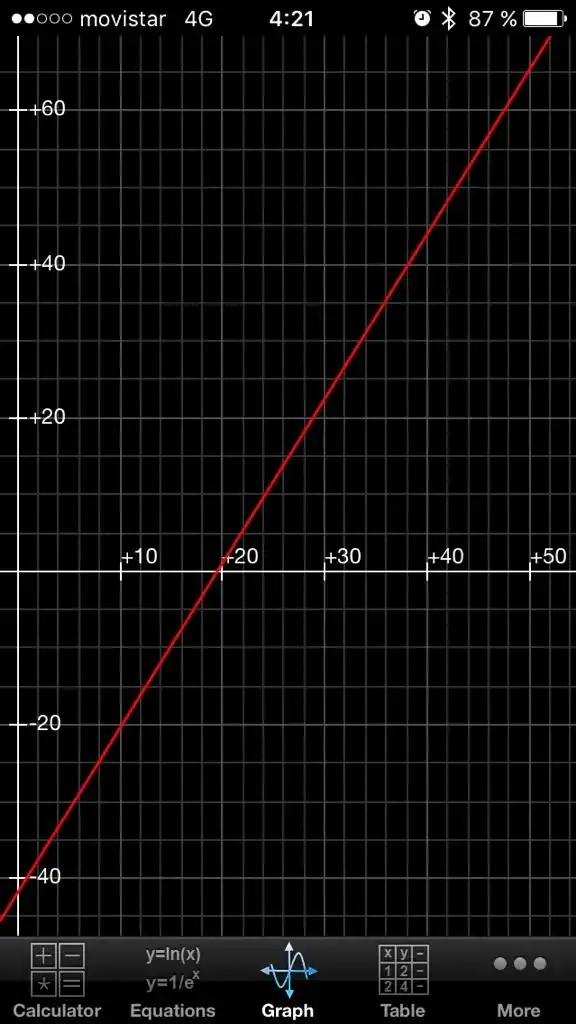

El cálculo es correcto, pero el planteamiento no. De entrada, la correción no tiene por qué ser lineal. De hecho no lo es. Es fácil verlo por reducción al absurdo.
En primer lugar, asumes que si la temperatura ambiente es de 36,5 ºC, el reloj medirá bien pues coincide con la temperatura corporal. Pero esos 36,5 ºC son la temperatura interior del cuerpo, nuestra piel nunca llega a estar tan caliente, se acerca en zonas con pliegues (axilas, ingles, etc) pero en la muñeca es menor, por eso si te aprietas la muñeca dentro del sobaco, sientes calor. Y si no te has duchado en tres días también sientes olor.
Y sin embargo tienes parte de razón, pues si la temperatura ambiente es superior a la de nuestra piel, el calor humano ya no afectará elevando la medida por encima de la temperatura ambiente, con lo cual a 36,5 ºC seguramente el termómetro del reloj mida algo muy cercano a 36,5 ºC, o quizá ahora algo menos, nuestra muñeca más fría ahora rebajará la medida de la temperatura real, al revés de lo habitual. Ese punto donde X=Yseguramente sean unos cuantos grados menos de 36.5 ºC.
Pero demos por bueno ese punto X=Y de 36,5 ºC, ya que en realidad no importa, lo que tratamos de ver es si la correción puede ser lineal.
Tomando tu ecuación y yéndonos a Los Monegros en pleno agosto, si el reloj marca 40 ºC habría según tu cálculo casi 45 ºC. Muy raro, pero podría ser.
Pero si estamos en pleno invierno a 0 ºC, algo nada raro, el reloj mediría casi 20 ºC, y esto ya si que ni de coña, todos los que hemos llevado un Casio con termómetro en pleno invierno salvaje sabemos que el reloj sí baja de 20 ºC medidos. No te digo ya para que el reloj mida 0 ºC, deberíamos estar en Siberia a más de 40 ºC bajo cero.
Tu fórmula sí va a funcionar más o menos bien entre dos temperaturas de referencia medidas para las cuales conozcas la temperatura real, si no están muy distantes en tre sí esas dos temperaturas, y para temperaturas reales que tampoco se alejen mucho de esas dos de referencia, ya que casi cualquier curva, tomada en un intervalo muy estrecho, se puede aproximar a una recta, pero no se puede extrapolar. De hecho probablemente nuestra piel no tenga apenas efecto 'enfriador' sobre el reloj, y cualquier temmperatura ambiente por encima de la temperatura de la muñeca se medirá con mucha precisión, ya sólo por esto la linealidad es imposible.

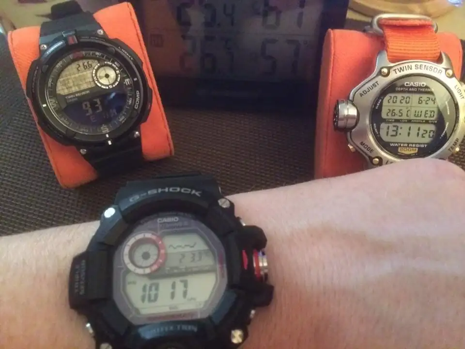

Hice esta foto hace tres semanas y se me olvidó ponerla... ::bash::
Se ven en ella cuatro termómetros. Tres Casios y un panel doméstico (la temperatura del panel son esos 26,7 ºC que aparecen en la última línea, las demás son temperaturas de sensores que tengo repartidos en otros sitios). Se aprecia que la temperatura del SGW-600H, a la izquierda, y del DEP-600, a la derecha es de 26,6 y 26,5 ºC respectivamente, sin casi diferencia con el panel, es consistente.
Pero el Rangeman lo tenía "calibrado" del día anterior en el exterior, no debería haber tanta diferencia, marca 23,3 ºC. Otras veces no ha tenido tantas diferencias si el "calibrado" era en fechas/temperaturas similares, en este caso lo achaco a la sudoración, el simple hecho de sudar o no sudar ya cambia cuánto cambia la medida del reloj.

Por supuesto que mi solución no es perfecta, de hecho ya lo escribí en mi entrada: “Por supuesto nada de esto es perfecto” decía una de las frases.
Podríamos complicar la ecuación todo lo que queramos, las matemáticas prácticamente no ofrecen límites, pero para este tipo de problemas simples y cotidianos, donde la imperfección del cálculo no provocará muertes ni otras consecuencias graves, lo más normal es optar por ecuaciones lineales. En casos extremos de mucho frío o calor efectivamente el error será considerable, pero en una horquilla de valores comunes, como el tomado de referencia, tendremos una aproximación aceptable.
No obstante, si quieres aventurarte en el diseño de una solución más perfecta con ecuaciones polinómicas, splines o incluso redes neuronales, ¡adelante!, estaré encantado de leerte.
Enviado utilizando Tapatalk
No era mi intención irritarte, la última frase de tu primer post era "Si alguien quiere usarla y comentar posibles correcciones serán muy bien recibidas". Y eso hice.
De todas formas una solución matemática más perfecta no requeriría ecuaciones polinómicas, sino exponenciales, y para qué meterse en esos jardines si la solución materialmente perfecta ya existe y cuesta mucho menos tiempo del que tú y yo le hemos dedicado a esta entelequia: quitarse el reloj y dejarlo a la sombra 10 minutos.
Al final, todo lo que quería recalcar es que no hay manera posible de llevar un termómetro pegado al cuerpo y que ofrezca una lectura fiable. Salvo estando muerto, claro.
