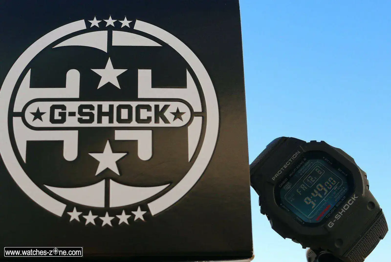

Les presento al 5035 ... Empiezo con estas palabras porque en realidad no sé por dónde empezar.

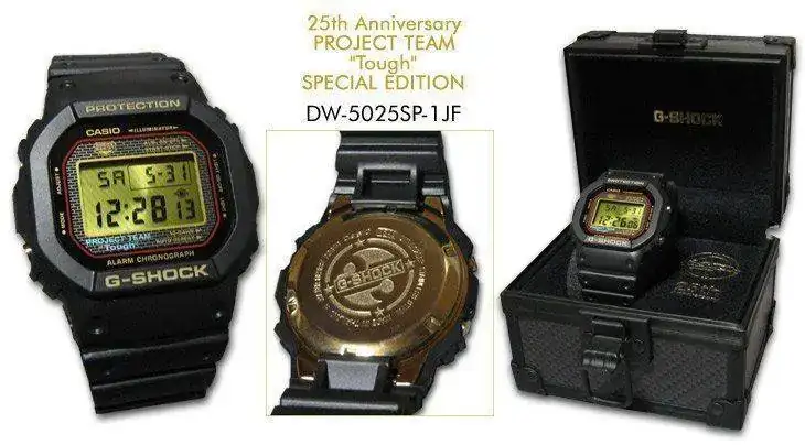

Por otro lado tenemos el precedente del Project Team Tough: DW-5025 SP-1JF, lanzado en 2008, la edición 25 Aniversario del mismo reloj, con "Box" negro especial dedicado, tapa también dorada y grabada en profundidad con logo propio no a láser precisamente, edición limitada a 2008 piezas, todo un detalle, ardillón dorado al igual que los pulsadores a juego, precioso !!!
Aquí lo tienen:

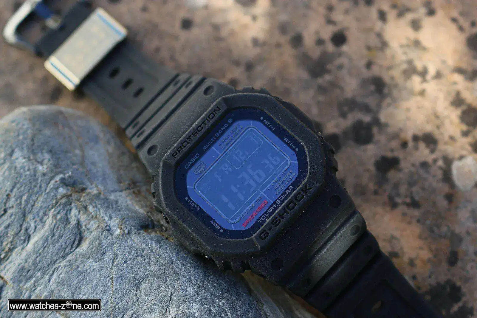

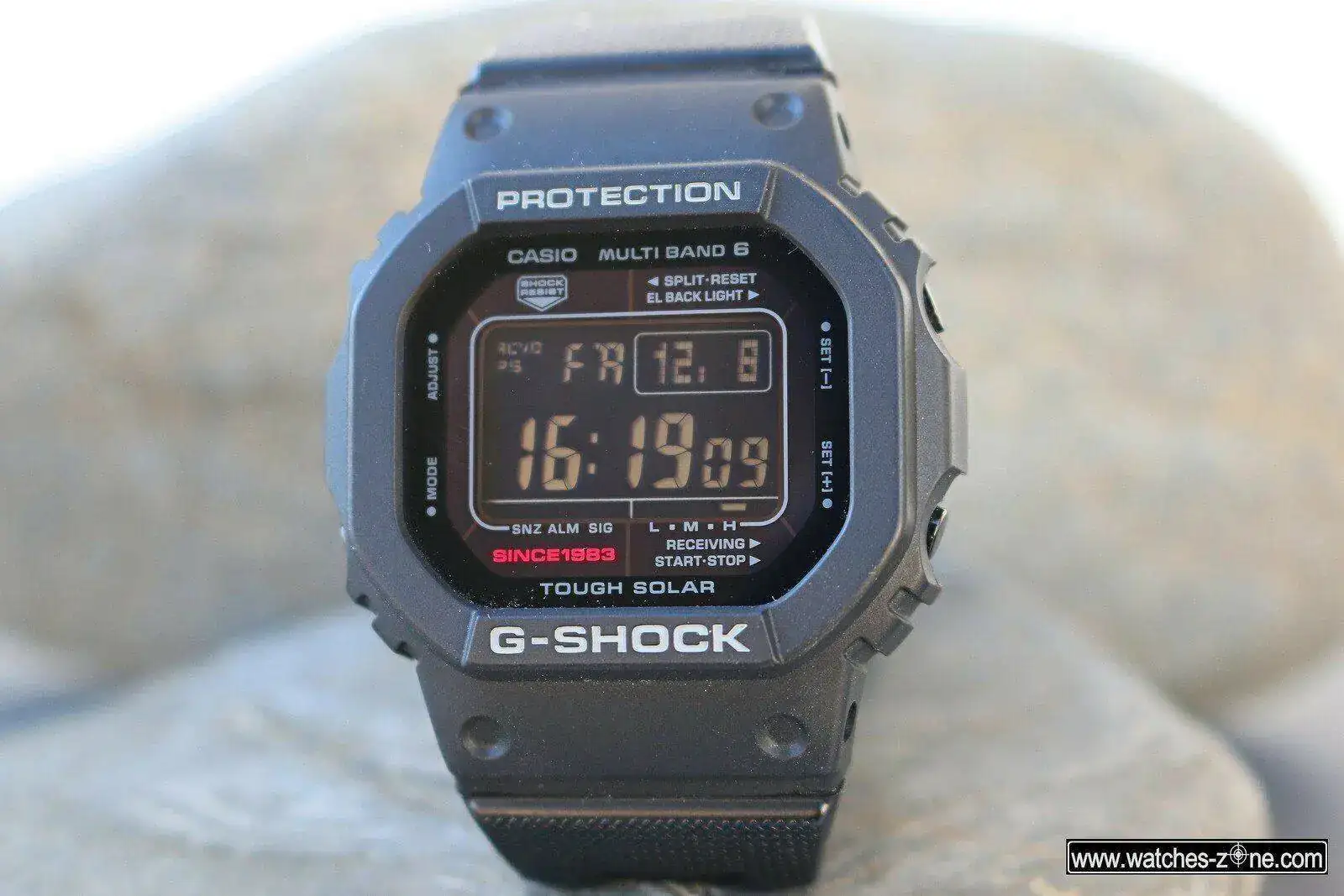

Al caucho de esta pieza le han dado una apariencia y textura rugosa, (desde Casio afirman que con pintura, lo cual me "asusta" más aún), para que se hagan una idea como de papel de lija de agua ... (una lija muy finita y áspera) con lo que con el roce del dedo mismo, si se lo pasan por encima de la misma, (en las fotos se aprecia) la propia piel ya lo deja manchada y blanquecina y encima de todo cuesta quitarla si no es con agua ... vaya que no sale por más que "restriegues" el dedo sobre la misma.
Entonces el reloj va adquiriendo un tono como blanquecino por algunas partes, como envejecido ... que EMO no procede con un modelo conmemorativo, dado que si adquiero un casio nuevo pues no lo quiero envejecido ... para eso me compro un casio vintage ...

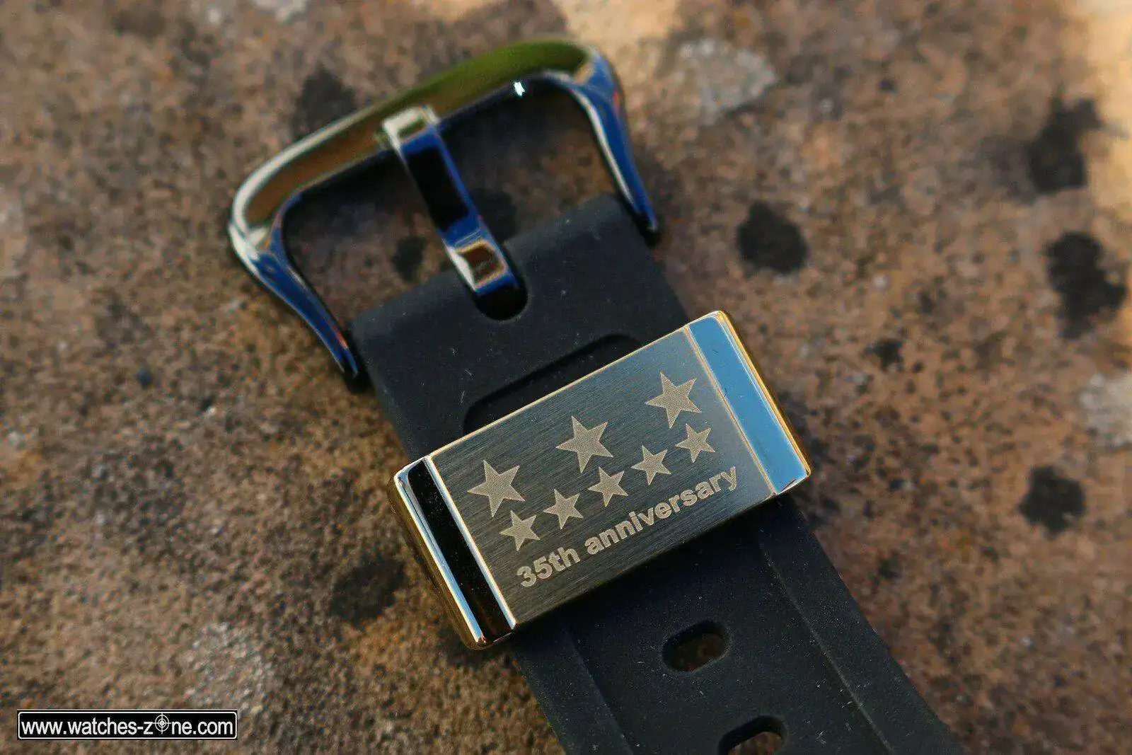

Puedo añadir que el pasador de sujeción de la correa (la trabilla) dorada le viene grande, se ve que lo han calculado para un correa normal y esta al ser tan fina y meleable, pues es ponerlo y al mínimo roce, ésta se sale, con lo que aumenta el peligro de perder el reloj.
Las leyendas de dicha trabilla apenas se leen, por poner un ejemplo, le tengo colocada al DEP 700 una paralela que mejora el diseño y la legibilidad.

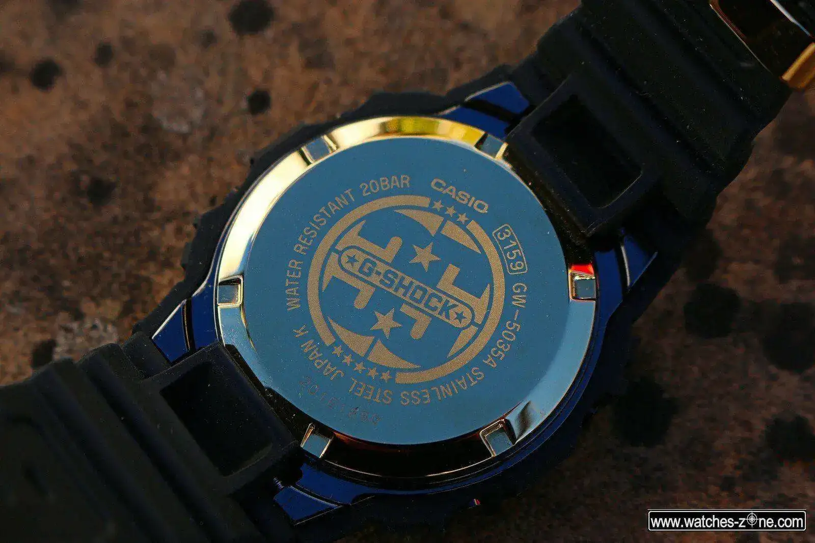

El grabado del bisel es all black pero es muy fino y sin pintar el interior ni siquiera en negro brillo, por lo que apenas se lee.
El grabado del láser de la tapa es simple y "se espera algo más" en una Edición Especial.

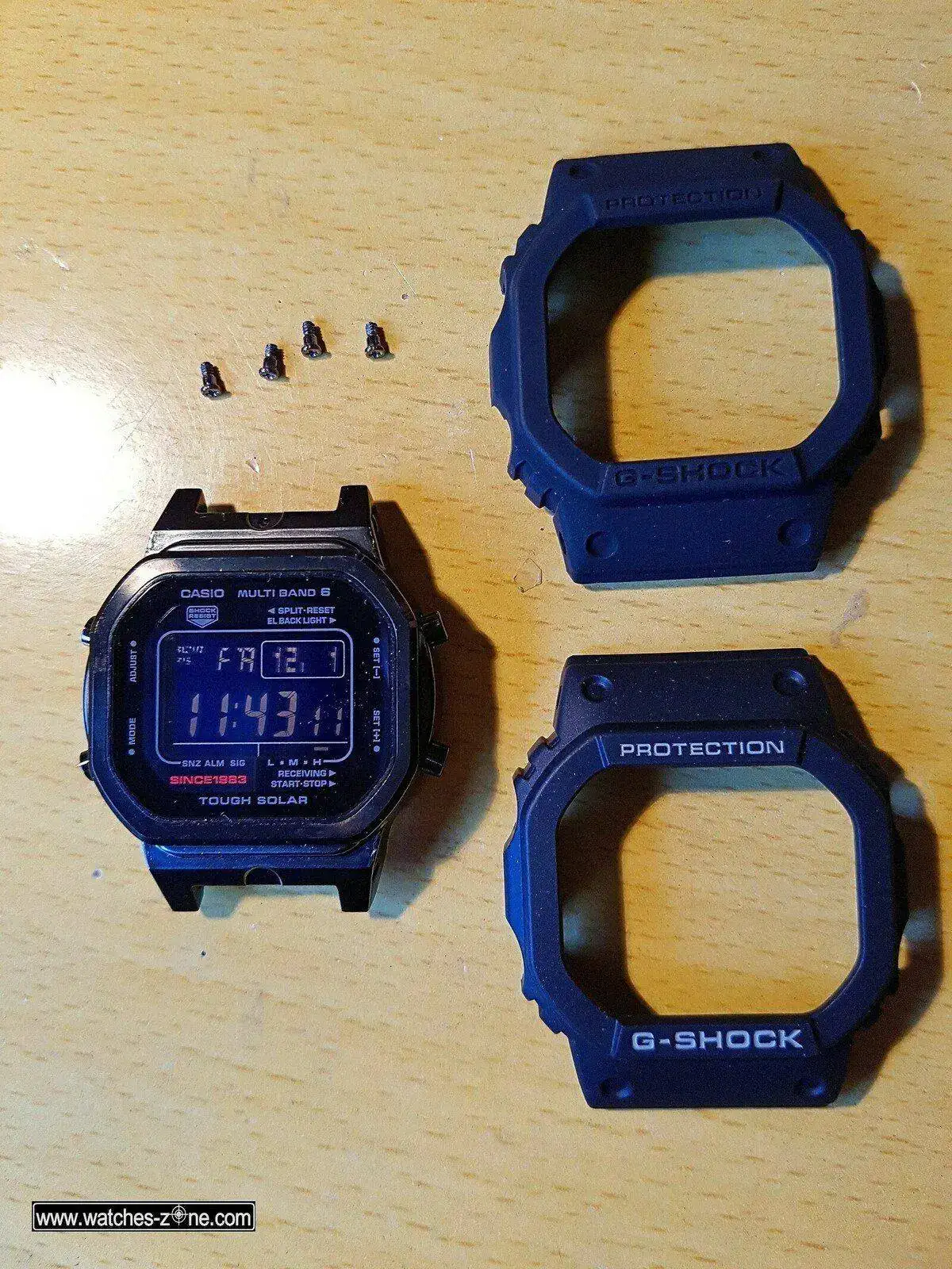

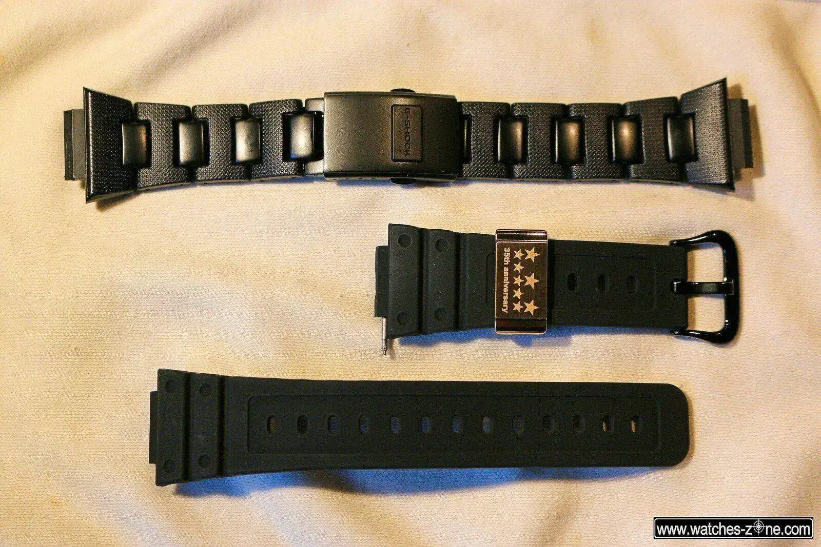

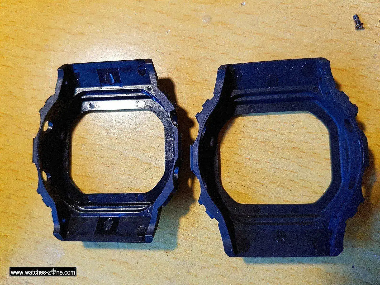

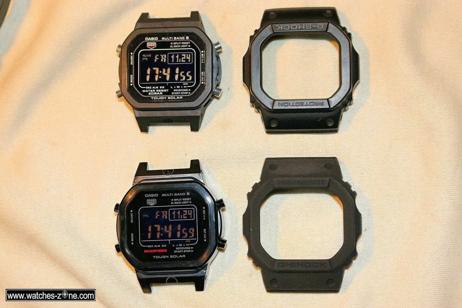

¿Solución si les gusta la pieza y no quieren mandarla de vuelta? Pues recurrir a "la inventiva" y modificarlo, tenía claro que no voy a ir con un Casio de 500 euros en la muñeca lleno de pelusas, arañazos y suciedad.
Por tanto tuve que pedir un bisel original a Alemania más acorde con el modelo homenajeado al cual "rememora" y le he colocado como pueden ver en las fotos el brazalete metal core del GW-M5610BC-1JF ...

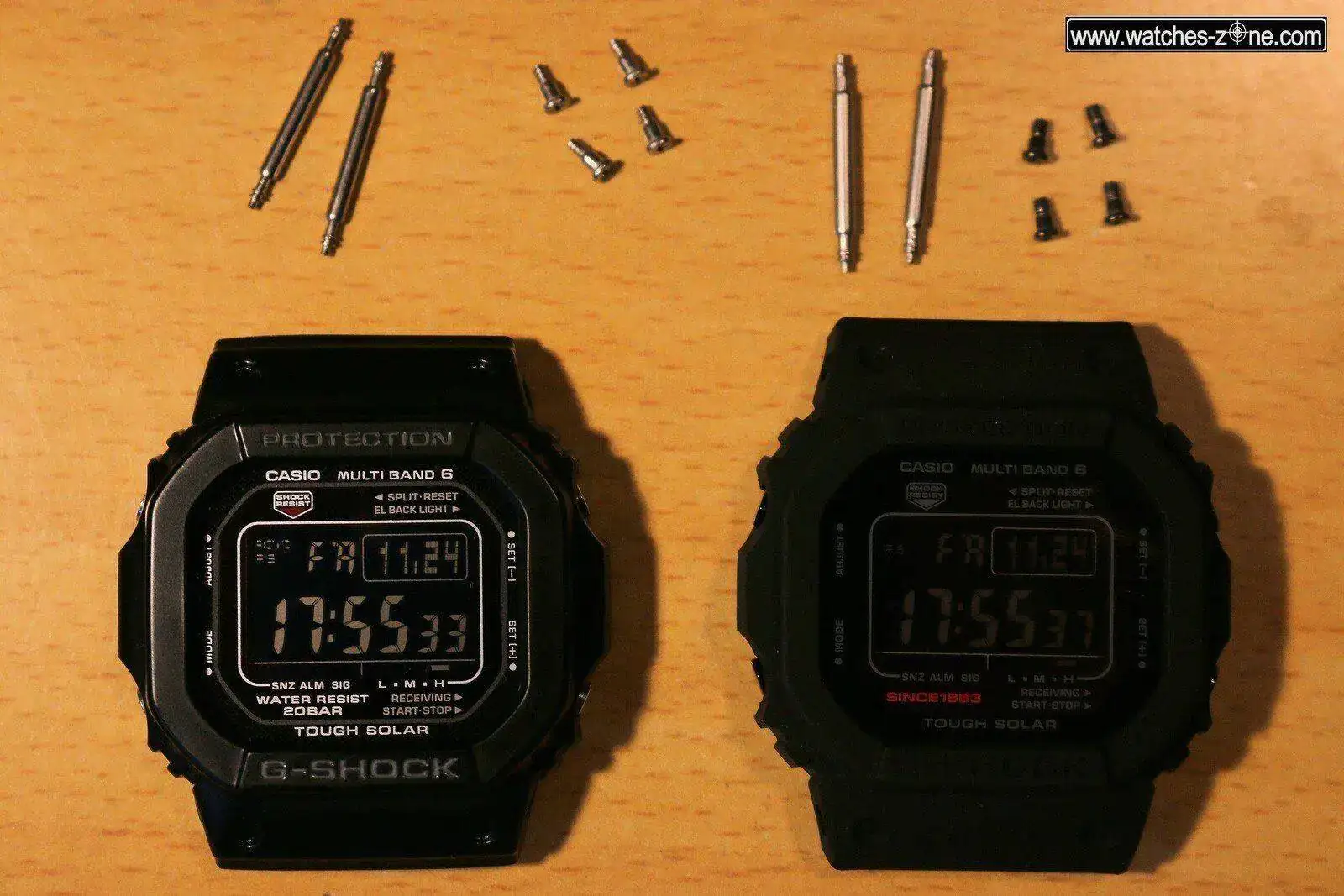

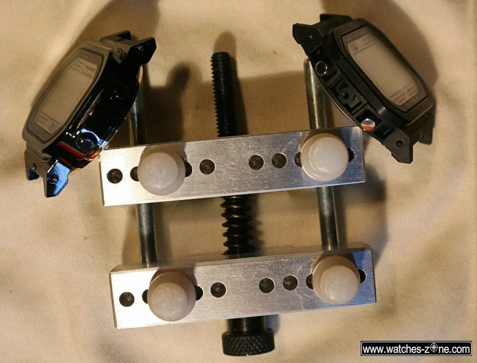

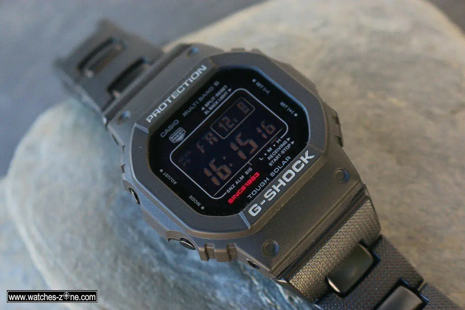

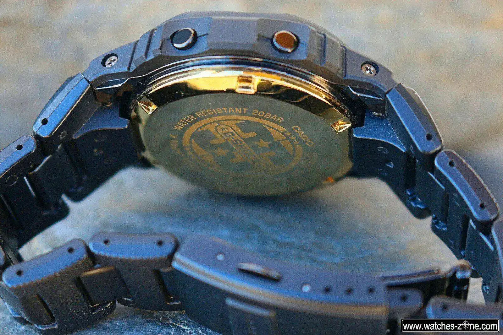

El resultado es éste: Les dejo fotos del proceso paso a paso, que a la vez sirven "de comparativa" entre los dos modelos, GW-5035A-1JR que nos ocupa y el GW-M5610BC-1JF que se muestra a continuación:

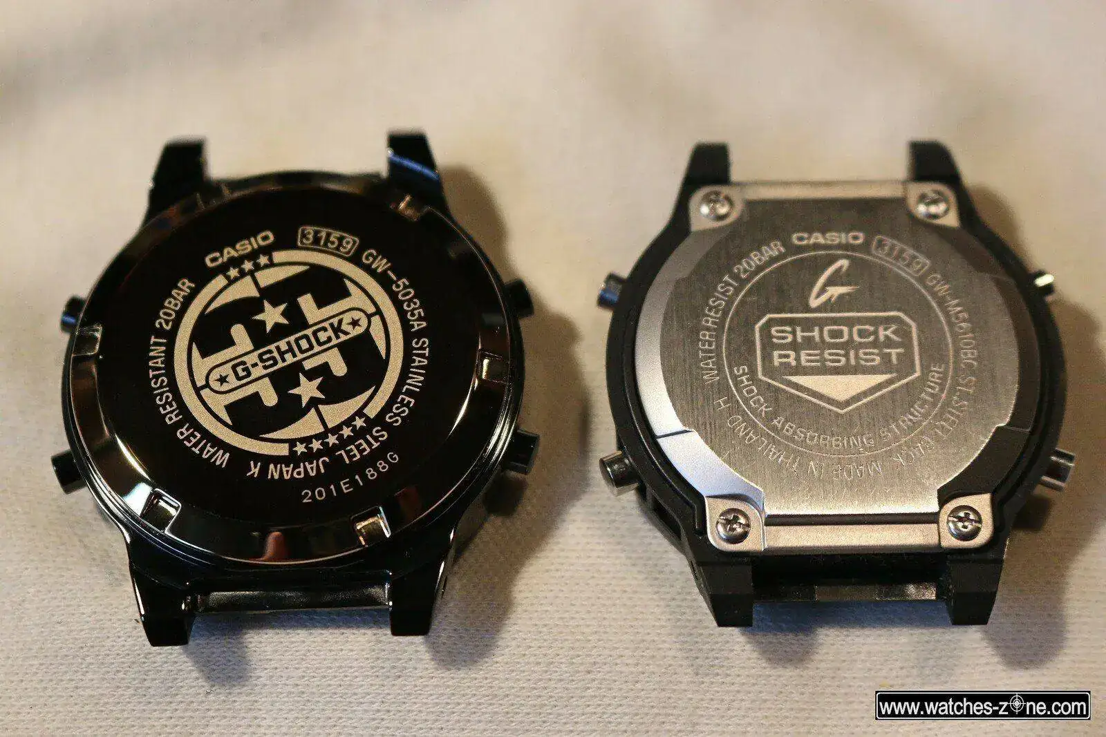

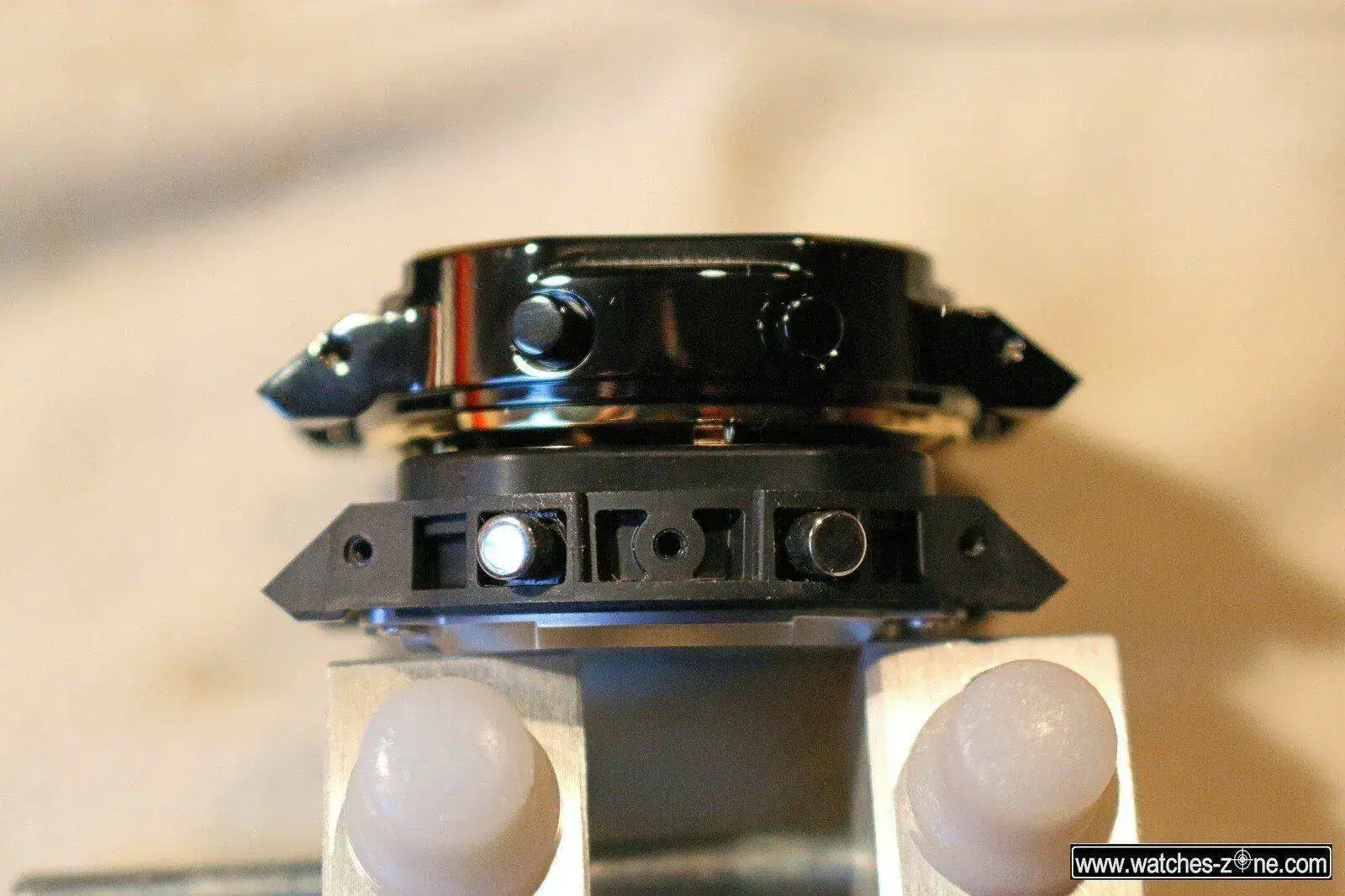

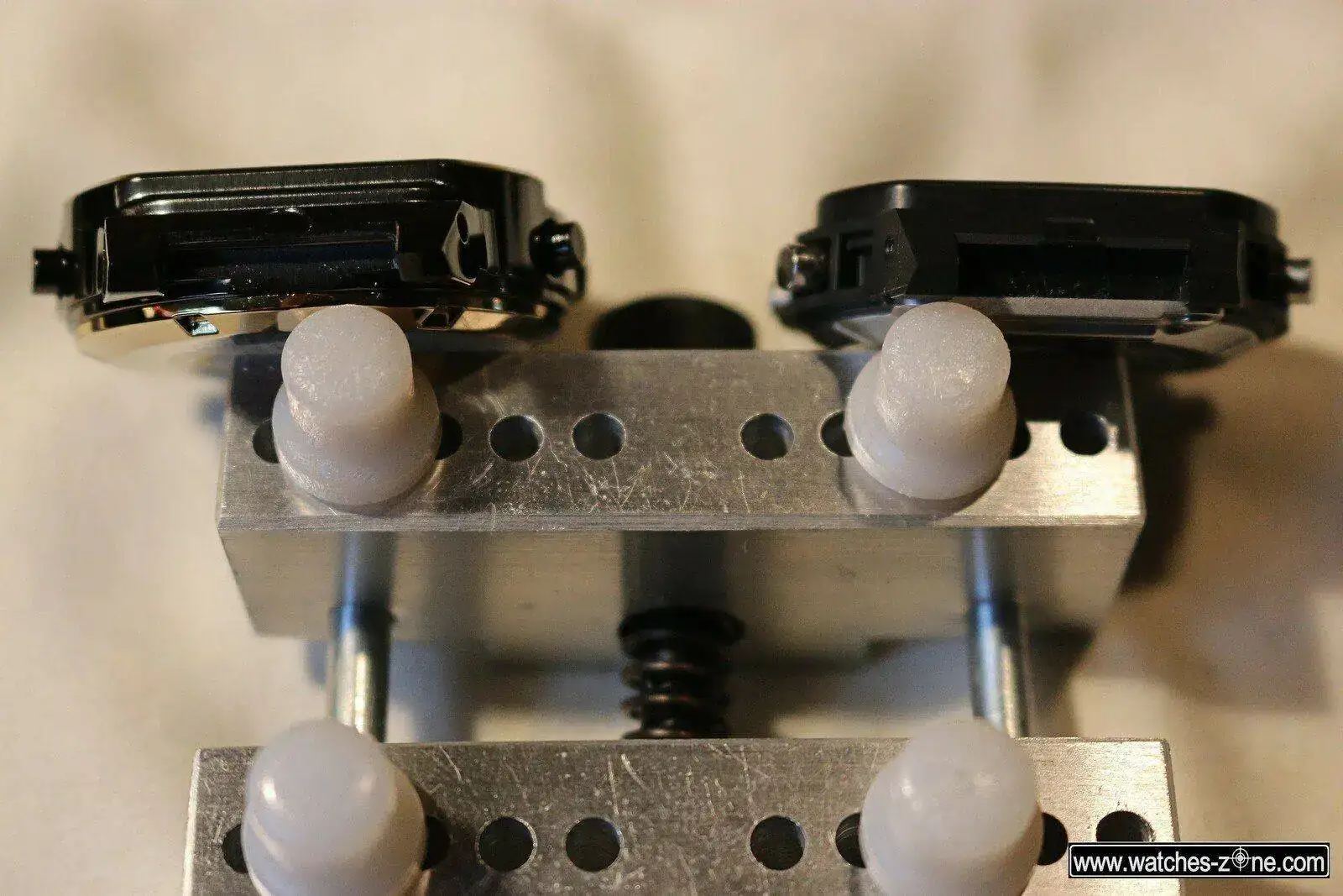

Fotos del proceso de cambio de correa y bisel del GW-5035A-1JR para colocarle el brazalete metal-core del GW-M5610BC-1JF y un bisel casio original, dado que no son compatibles al diferir las cajas de acero y resina de ambos:
Si se fijan y como es sabido, la caja de resina es diferente de la caja de acero, como comento más arriba, al tener ésta los pulsadores más juntos por lo que no es posible el intercambio de biseles entre ambas. Ténganlo en cuenta a la hora de adquirirlos.

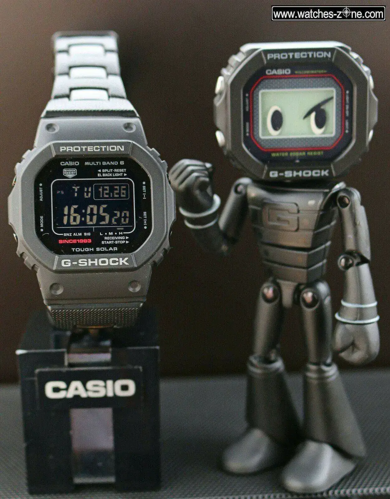

Aquí pueden ver el "nuevo modelo" "híbrido" ... ya sí para mi gusto como debería haber salido de la factoría.
¿se trata de un mal reloj? No en absoluto, el resultado final en cuanto a la caja, prestaciones, pulsadores, estética general, me parece bueno, la leyenda "Since 1983" me encanta y es muy lógica y bien pensada pero por otro lado, fallos como la resina porosa para recubrir todo un reloj, que además está preparado para el barro "por más que me lo vendan" no lo entiendo. Entre los roces, pelusas, suciedad acumulada, siento que llevo en la muñeca "un atrapa suciedad" y "voy con ella puesta" lo cual no me parece, para "Mi Reloj" con el que me identifico ...
¿Me gusta criticar a las marcas? No para nada, y menos cuando es "una de mis preferidas", es más, siento pena cuando lo hago, pero por otro lado me encuentro en la tesitura de que cuando se desembolsa un buen dinero con toda la ilusión esperando encontrar algo "a la altura" sinceramente me asalta un sentimiento de decepción mezclado con cierta sensación de "tontez" dado que el resultado EN MI ESTRICTA OPINIÓN, considero que no "está a la altura" de las expectativas creadas con el modelo, (y el "bombo" que le ha dado además la marca).
Tras toda la modificiación practicada ahora sí es uno de mis Casios preferidos.
