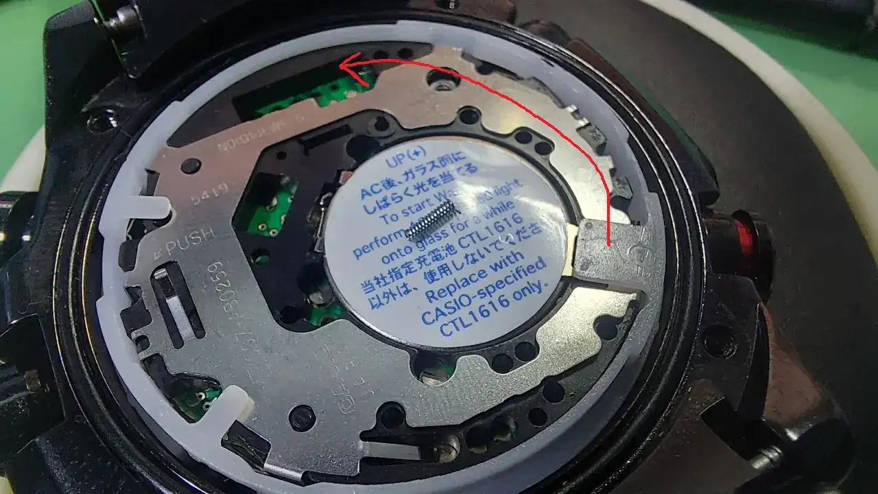

Buenas tardes,
A ver si alguien me puede ayudar porque no hay manera de encontrar información.
Al abrir mi Casio Edifice EQB-500 me saltó un muelle pequeño y no sé en qué agujero colocarlo.
Por cierto también tengo problemas para alinear la manta, y cuando cierro la tapa trasera con los 4 tornillos se bloquea uno u otro botón, me trae loco.
Muchas gracias.

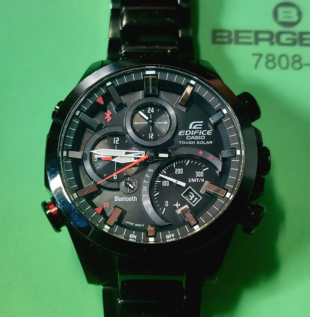

Os paso una foto del reloj, ya que estoy :)
Estuve buscando foto de ese modulo en la web para ver la ubicacion correcta del muelle y la bata y no tuve suerte. No te va a quedar otra que ir probando de colocar el muelle en los orificios, tapar el reloj (sin atornillar) y ver si suena la alarma o si suena cuando pulsas los botones. Y con la bata de plastico lo mismo, ir probando hasta ver que el reloj cierre bien. Sino, llevarlo a un relojero de confianza. Suerte!
... no tengo mucha idea ni te voy a solucionar
nada, pero un par de ideas. primero es colocar bien
la bata. dudo que esté bien así pues no suele tapar
el broche de la pila. debería ir bien al sitio sin forzar
y creo que solamente hay dos posiciones en las que
cuadra bien con los botones, así que no te será difícil
encontrarla. has probado a poner la solapa grande
en el hueco que se ve más arriba?
y luego, en cuanto al muelle prueba localizar la zona
en la coincide el altavoz de la tapa, te acotará mucho
el número de agujeros posible. incluso mira si el
propio muelle a dejado una mínima marca en dicho
altavoz, así ya tendrás directamente la solución.
suerte
Ver el archivos adjunto 2902379
suerte
Muchas gracias.
Lo de la bata, pues lo he puesto de las dos maneras posibles y esta es en la que mejor operan lo botones aunque no bien del todo. Probaré a volver a darle la vuelta. El caso es que cuando aprieto los tornillos se bloquean los que ves en la derecha; uno o los dos botones. Algún truco tiene.
Y lo del altavoz de la tapa, pues efectivamente, no había caído en eso, además entiendo que estará relativamente centrado en el "papelito" de la parte trasera de la tapa, ¿no?
Aún así a ver si alguien tiene uno igual y puede mirar a ver como viene el suyo de origen para confirmar lo de la bata y el muelle.

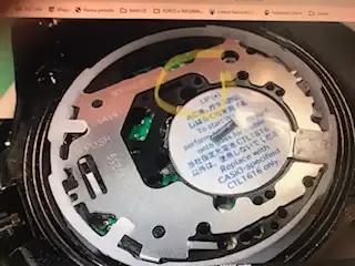

... quitaste el módulo? a ver si va a ir
primero la bata y luego el módulo :hmm:
en el agujerito con un canal
