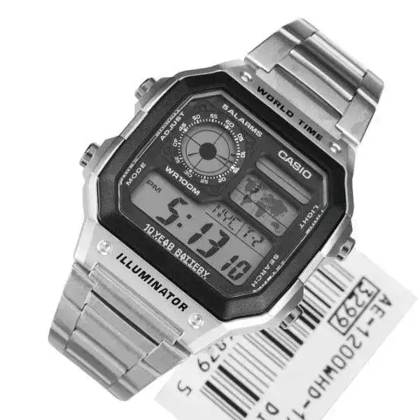

Buenas tardes a todos.
Hace unos años me compré este reloj porque me perece precioso, y me apetecía tener un Casio, que desde pequeño no había vuelto a tener uno y pensaba que eran a prueba de bomba.
El caso es que este verano pasado me lo llevé a un día de piscina con los amigos, y acabé en el agua sin quitármelo. No pasa nada, pensé, pues es sumergible y un remojón no creo que le afecte.
ERROR, pues se llenó de agua. Pero llenito por dentro. Y todo esto sin garantía, pues tenía ya unos años. Que pena me dio, apenas lo usaba, está nuevecito.
Mas tarde en casa, lo abrí e intenté secarlo. Luego lo enterré en arroz para que acabara de absorber la humedad. El caso es que no ha vuelto a resucitar. Se ahogó totalmente. Y mira que yo pensé que no le pasaría nada.
Bueno, ahora mismo sólo funciona la luz y el "beep" al apretar los botones. Luego muerto del todo no está.
¿Se os ocurre algo que se me haya pasado por alto, algún botón de reset, o algo que resucite la pantalla?
Gracias y un saludo.

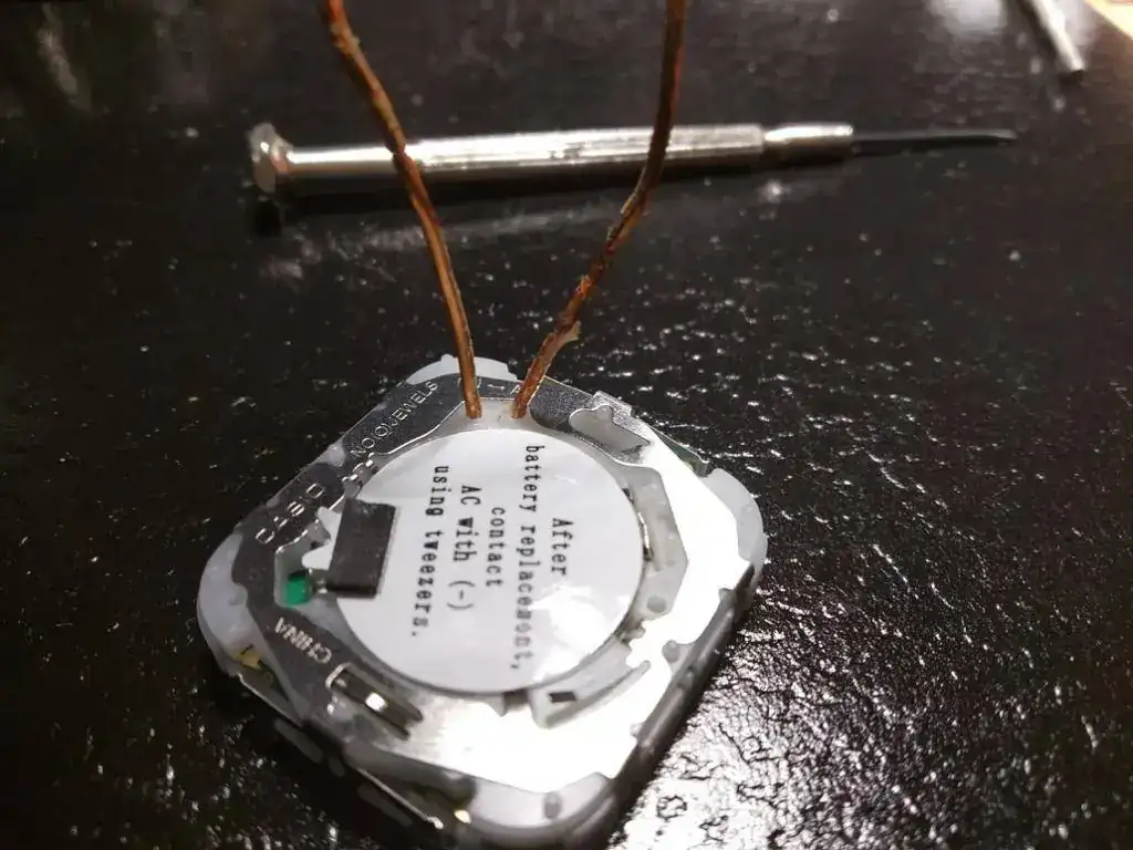

Mala suerte. ¿Has probado a resetear el módulo? No he visto aún el interior de mis AE-1200, son relojes con pila para 10 años y los míos tienen dos años, así que espero tardar mucho en abrirlos. Pero puede que el módulo se resetee como los de la mayoría de los Casio. Mira a ver si en la parte del módulo que se ve al abrir la tapa trasera, en alguna parte alrededor de la pila, hay una inscripción "AC" junto a un contacto, normalmente de color dorado, que sería con el que tendrías que hacer el reseteo. Con unas pinzas finas, o con un clip (que desfigures para poder usarlo para el reseteo), haces un puente desde el contacto "AC" hasta el positivo de la pila, lo mantienes unos segundos, y miras a ver si ya aparecen los numeritos (normalmente en las 12:00h o 00:00h). Mira en el cierre de la pila, en muchos indica ahí cómo hacer el reseteo, de qué parte a qué parte hay que puentear, normalmente de AC al positivo de la pila (la parte que se ve al abrir el reloj).
Siempre hay que hacer el reseteo al cambiar la pila, aunque solo con ponerla se vean ya los números. En los relojes en que se hace reseteo, y en todos mis Casio se hace, que son muchos, hay que hacerlo siempre, arranque o no al poner la pila nueva. Si no se hace, el reloj puede no funcionar, funcionar solo parcialmente, o puede parecer que funciona bien, pero fallar cualquier día sin saber por qué...

Le he hecho el reset, según videos de youtube, haciendo contacto entre el punto indicado AC y la masa (-) del reloj, y sigue igual. Va la luz y los beeps pero la pantalla caput. Una pena.

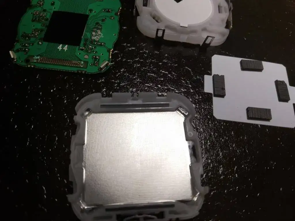

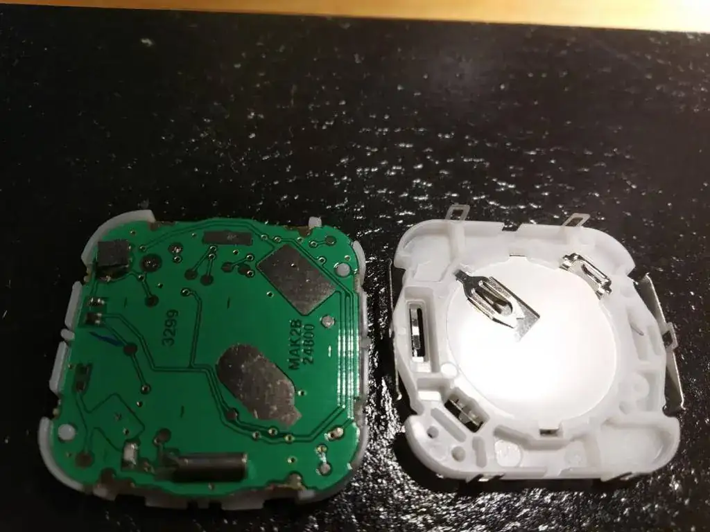

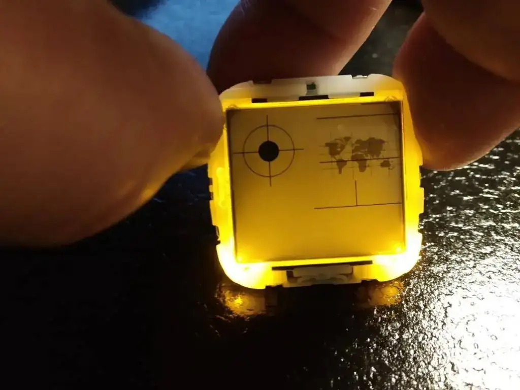

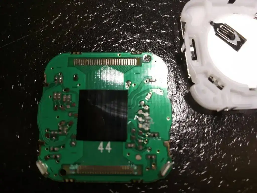

pongo unas fotos de las tripas por si a alguien le interesa, o puede sugerir alguna solución.
Lo único que funciona, la luz.
Reseteo.
