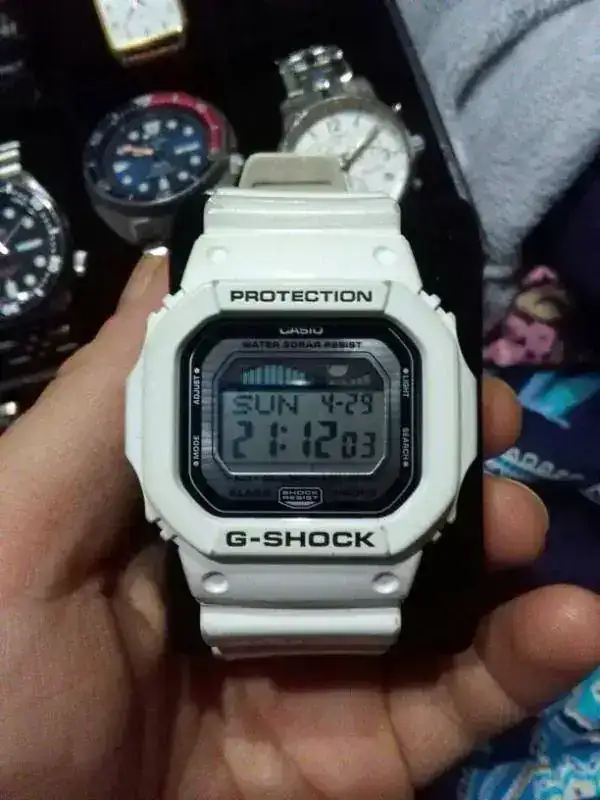

Hola,quería preguntaros a ver si me podéis orientar un poco tengo un Casio 5600 y quería cambiarle la correa y el bezel por uno nuevo ya que es blanco y como no se está quedando amarillo. La pregunta es donde puedo encontrarlos a buen precio y si me valen cualquiera de los bezel y correas que venden ya que he visto que hay varios modelos del 5600,muchas gracias.

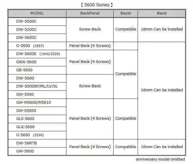

Correas te valen las de cualquier 5600 no vintage pero bezeles NO.
Por ejemplo la caja de un DW-5600E es más cuadrada y un poco más grande que la de un GW-M5610, llevan los botones a diferentes distancias, etc. y sus biseles no son compatibles.
En tu caso tienes que comprar el bisel de un GW-M5600/5610

Según la tabla de compatibilidades el bisel de un GWX no es compatible con el de un GW-M5610, sí lo es con el 5600E y con las cajas de acero modernas. No tengo un GWX para mirarlo, si tú tienes ambos puedes comprobarlo.
Lo que sí es seguro es que biseles de DW-5600E y GW-M5610 son incompatibles y ambos son cajas de resina por eso te decía que con mirar el material de la caja solamente no vale.
El 5610 lo vendí, ahora solo tengo el 5035, (con el metal core del 5610) y el GWX y a la espera del GMWB5000 je,je ... pero parece que esto que comentas es correcto, dado que los tengo los dos en la mano y comparandolos en tamaño los biseles así que si que si es intercambiable el GWX con las cajas de acero, aún siendo de resina.
