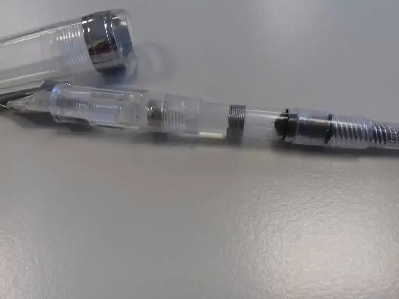

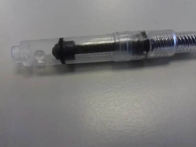

Hola, alguien sabe para que es la bolita del cartucho y el muelle que viene dentro en el otro?. Hay que quitar los? , tiene su función?

Para que la tinta no se estanque. Yo siempre dejo mis plumas boca arriba. Con esa bolita, la tinta tarda menos en bajar.
Hola,
en ambos casos cumplen la misma función, remover la tinta que hay dentro del adaptador del mismo modo que la bolita que hay en las latas de Guinness. No pasa nada si los quitas, pero tampoco molesta que estén ahí.
Su función es romper la tensión superficial de la tinta y que fluya mejor hacia el alimentador.

Ahora lo tengo claro. En el caso del muelle, lo saque y lo coloqué en varios sitios, a ver si encajaba, o donde me parecía que un muelle tiene que hacer una función, luego cuando me llegó el de bola, pensé, que sería así.
