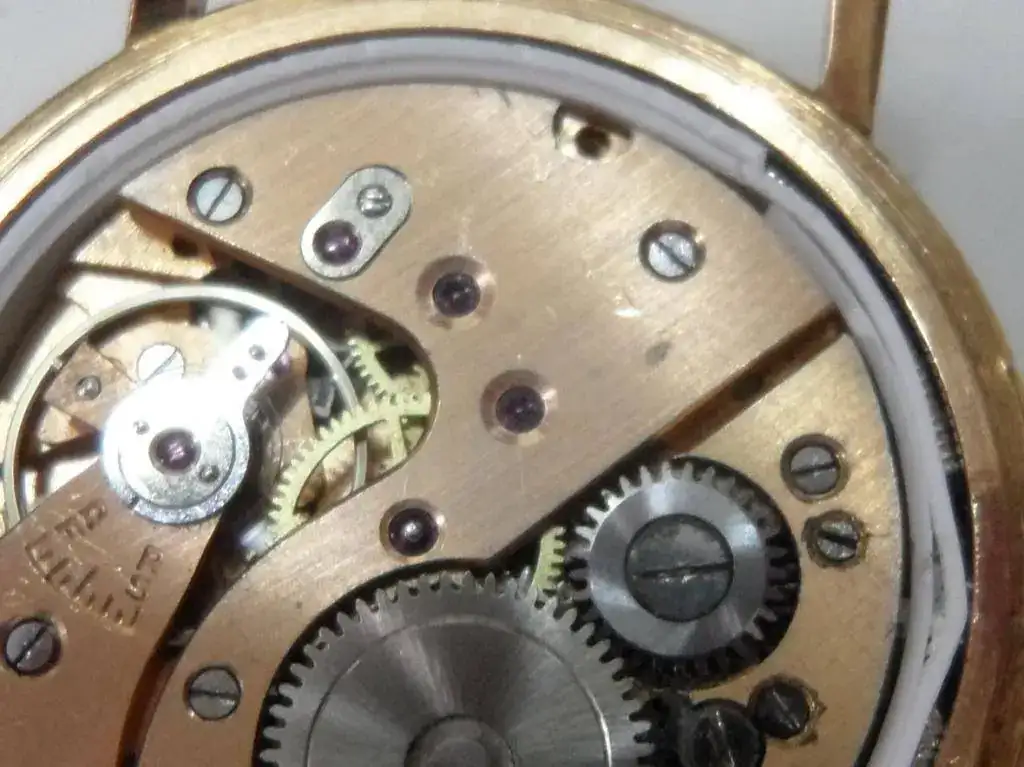

Os dejo un brico por si a alguien le sirve como a mi.....
Me he equivocado y he puesto Camisa en vez de Bata...::blush::

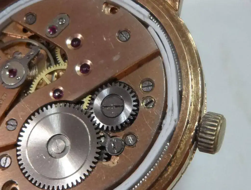

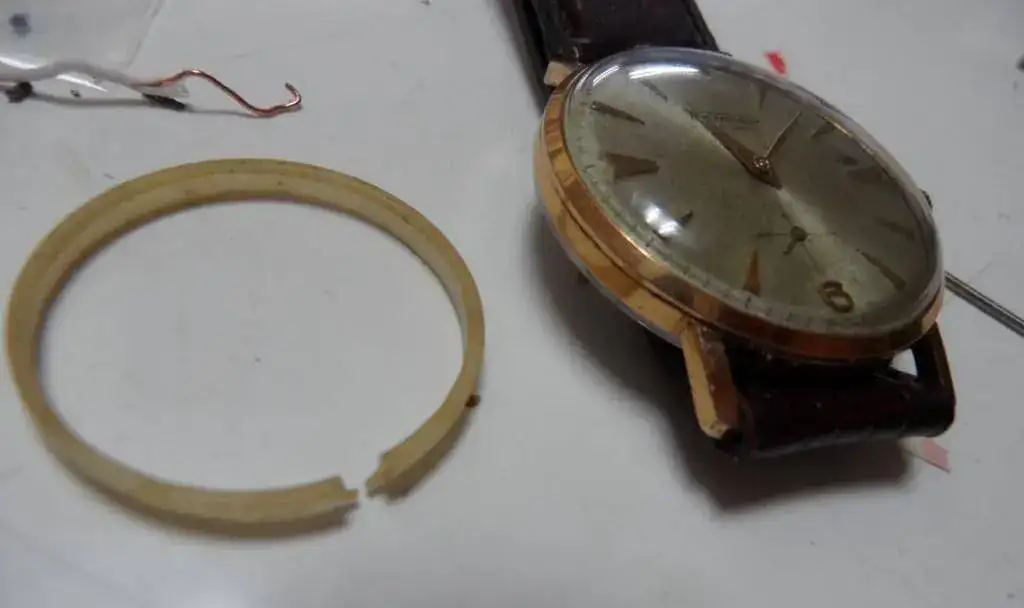

Tenía un reloj que llevaba la BATA de plástico rota ( pienso que no era la suya ) porque el reloj se movia.

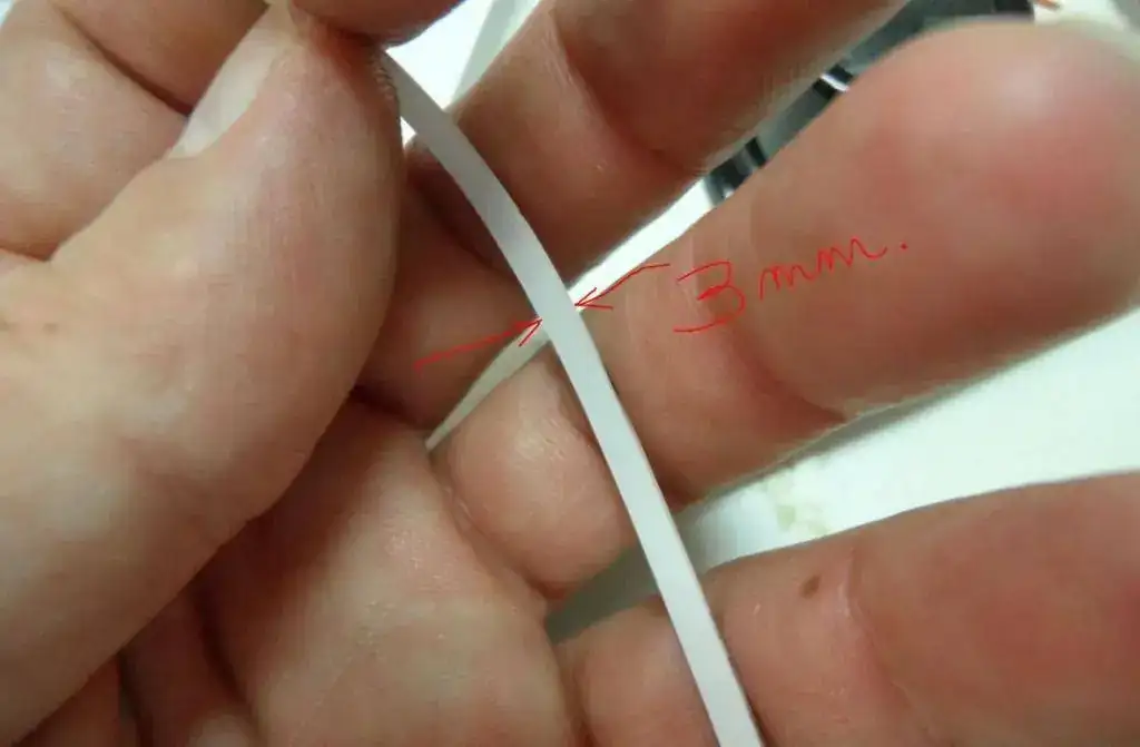

Dándole vueltas se me ha ocurrido cortar una tira de 3 mm. de una plancha de 0.5 mm. de espesor.
( Las hay de diferente micraje y son muy económicas ).
He cortado esa medida de 3 mm. porque he medido con el calibre desde el tope interior de la esfera hasta la parte superior del final de la carrura donde ancla la tapa trasera.

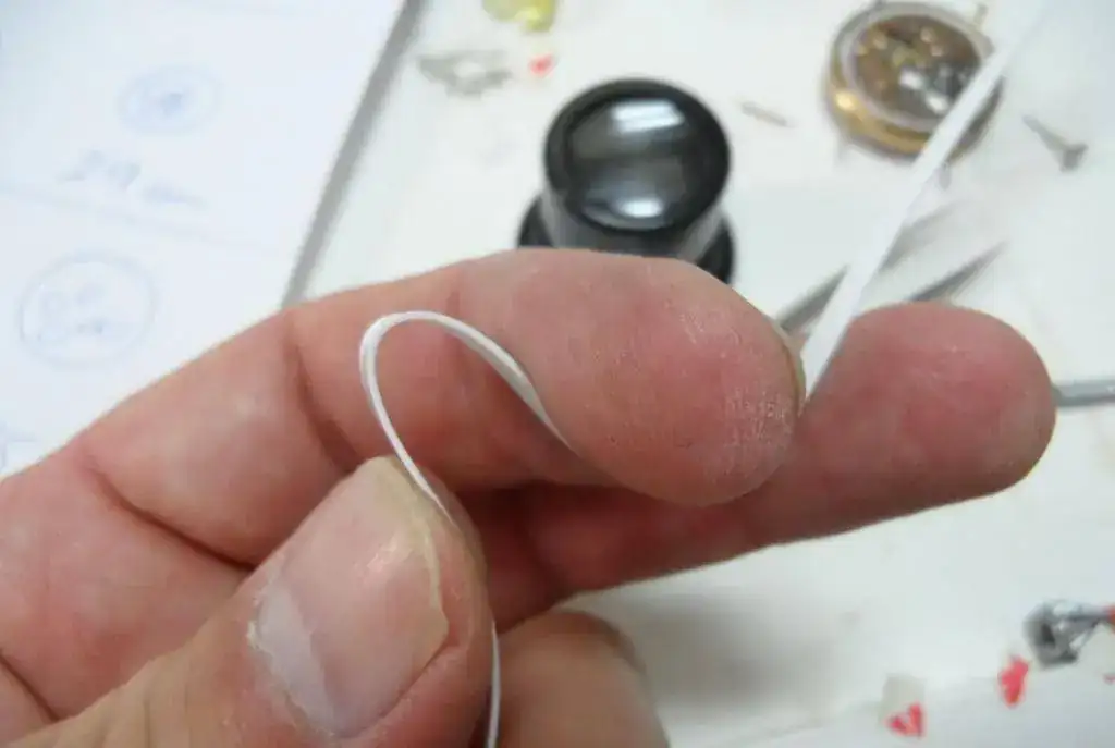

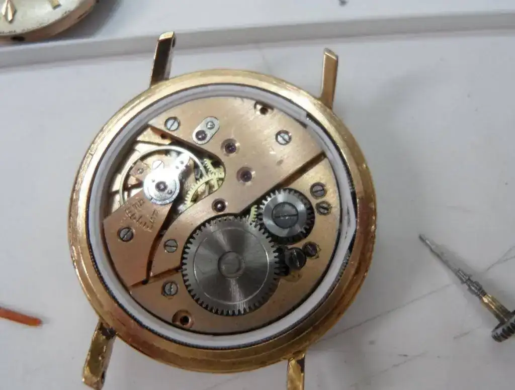

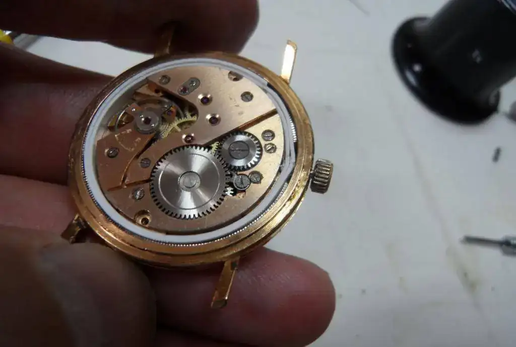

Y la he ido metiendo hasta darle dos vueltas y ha dejado el mecanismo embutido, fijo, perfecto.
Despues con un destornillador muy fino he ido haciendo con cuidado el taladro para la tija. El material es blando y se perfora bien... y para hacer el hueco definitivo he metido una puntilla pequeña que entraba justo en el hueco de la corona , previamente calentada con un mechero... Como es plástico ha entrado fundiendo el hueco y después he podido colocar la corona sin problemas...
Espero que a alguien le pueda servir de ayuda...

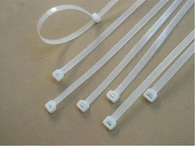

Alguna vez he utilizado una brida, las tenéis de diferentes grosores y largos.
