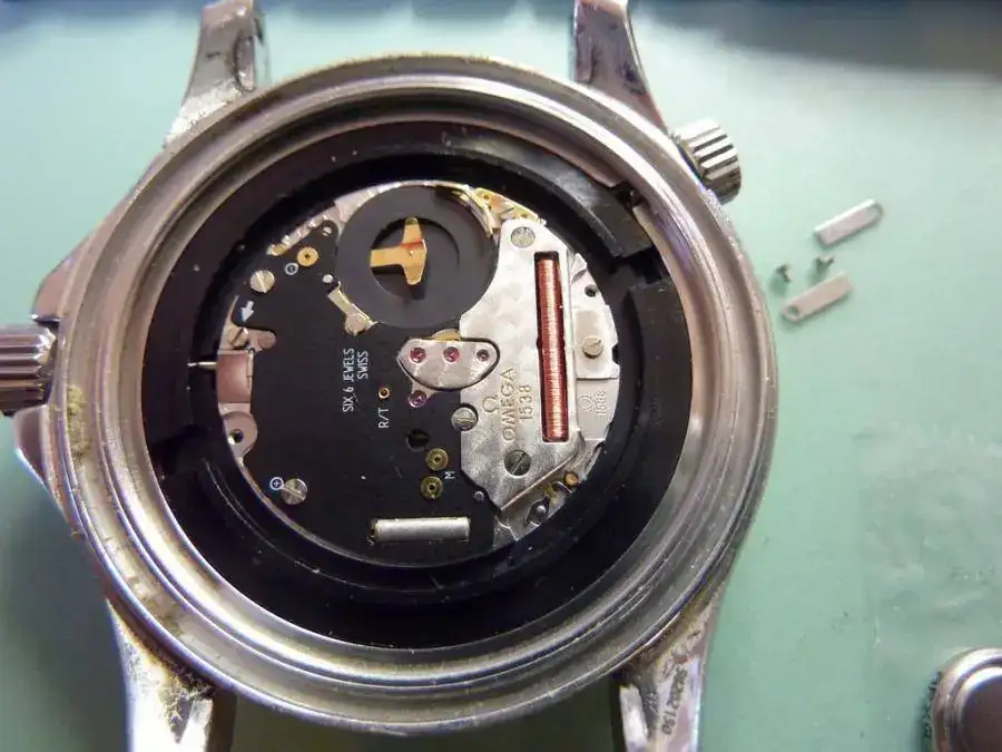

Edito: el calibre es el Omega 1538, que se corresponde con el ETA 255.461, como te digo bastante común. Y de paso, foto sacada del foro via google:

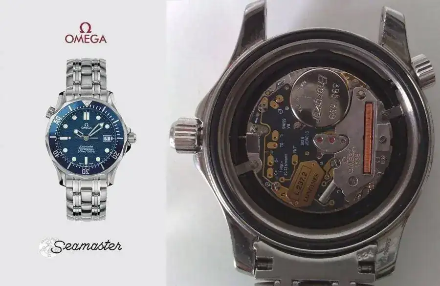

En la foto se ve una pieza en la que pone "Longines", lógico dentro de que esta marca montó/monta este mismo calibre, aunque no sé la razón concreta en este caso del suceso 😵. Otra foto:
