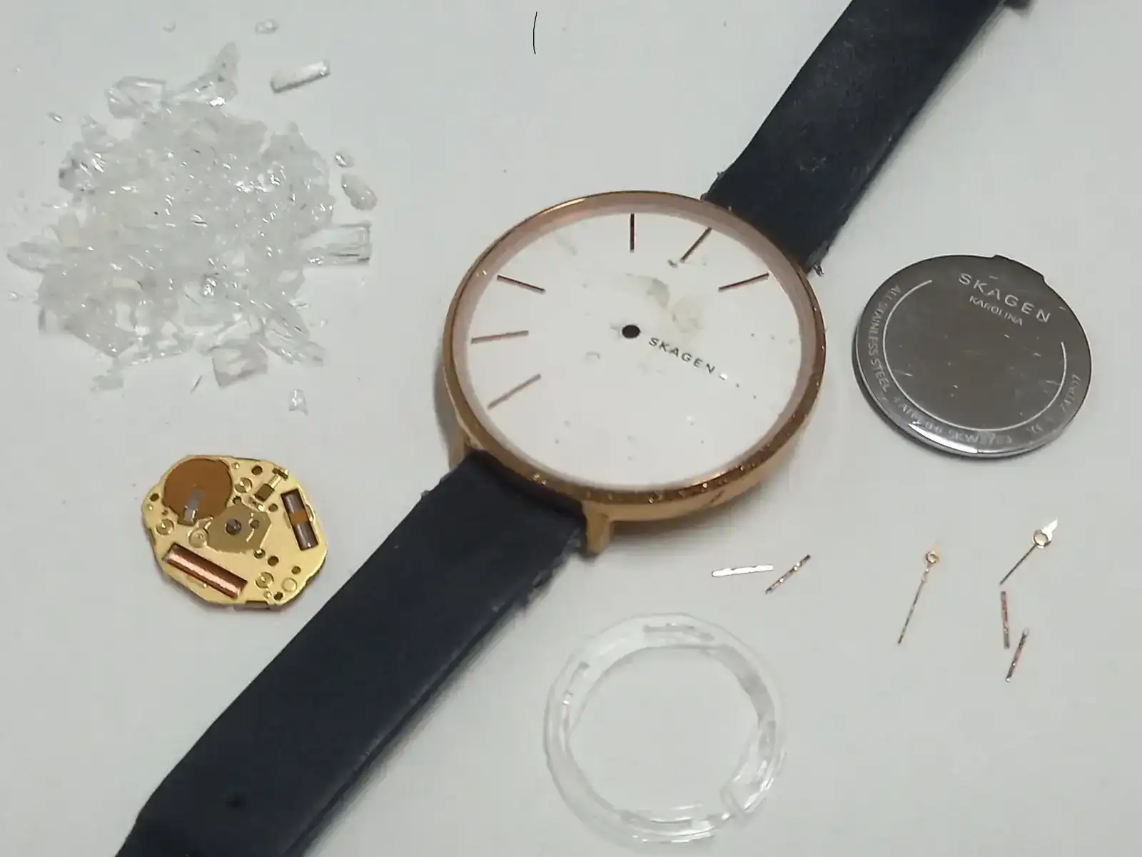

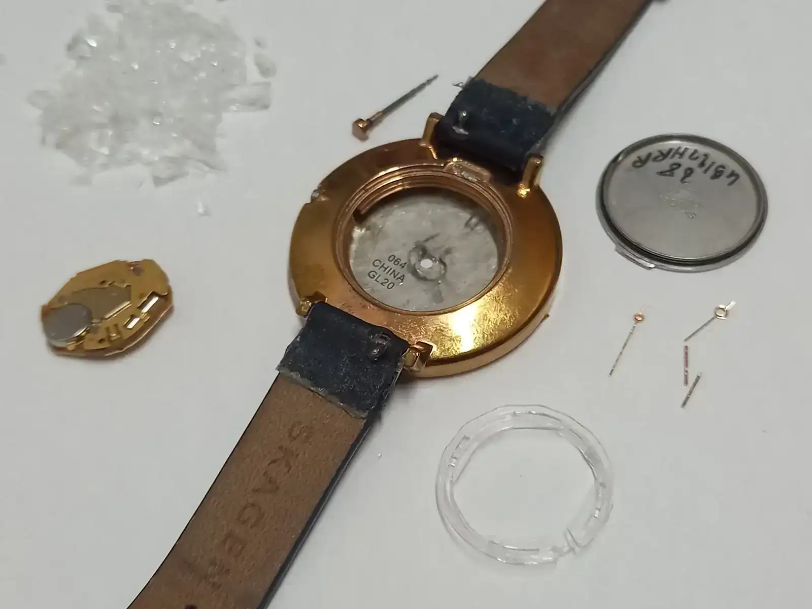

Resultado del cambio de pila, al abrir la tapa y retirar la pila, le saltaron las agujas, por lo que me lo trajeron para ponerlas de nuevo, procedí ha desmontarlo, como en otras ocasiones extrayendo el mecanismo y cristal, pero esta vez el resultado fue una cagada tremenda, por lo que me toco buscar un donante, con la sorpresa que esta descatalogado, a pringar, se le comunico al cliente, ofreciéndole un reloj nuevo.
Eskagen son como los Swatch, y los pimientos de padrón, unos pican y otros no.
Al comprobar el porque del estropicio, compruebo que la junta de nailon del cristal queda encajada en la caja y esta a su vez se apoya en la esfera, por lo que se hace imposible la extracción del cristal, con la prensa, y de hay el destrozo.

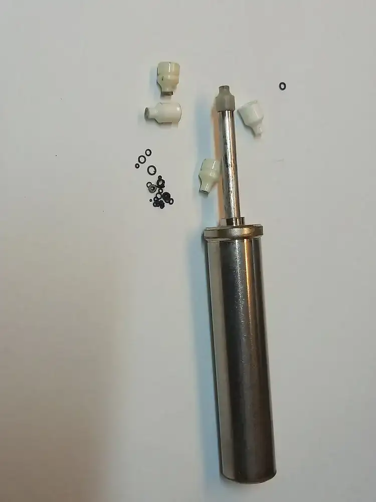

Ese cristal se saca con la bomba de aire.
Yo tengo la Bergeon 5011, que vale un dinero.
En Amazon y alí exprés las hay mas económicas.

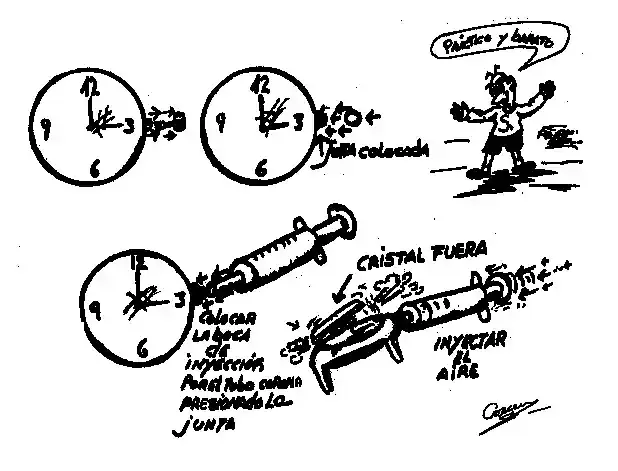

Y por ultimo el remedio casero de la jeringuilla de poner inyecciones.
Buenos días.

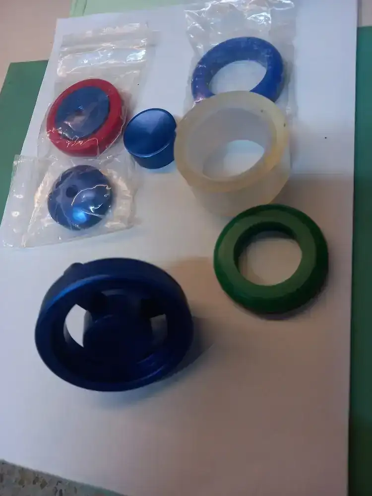

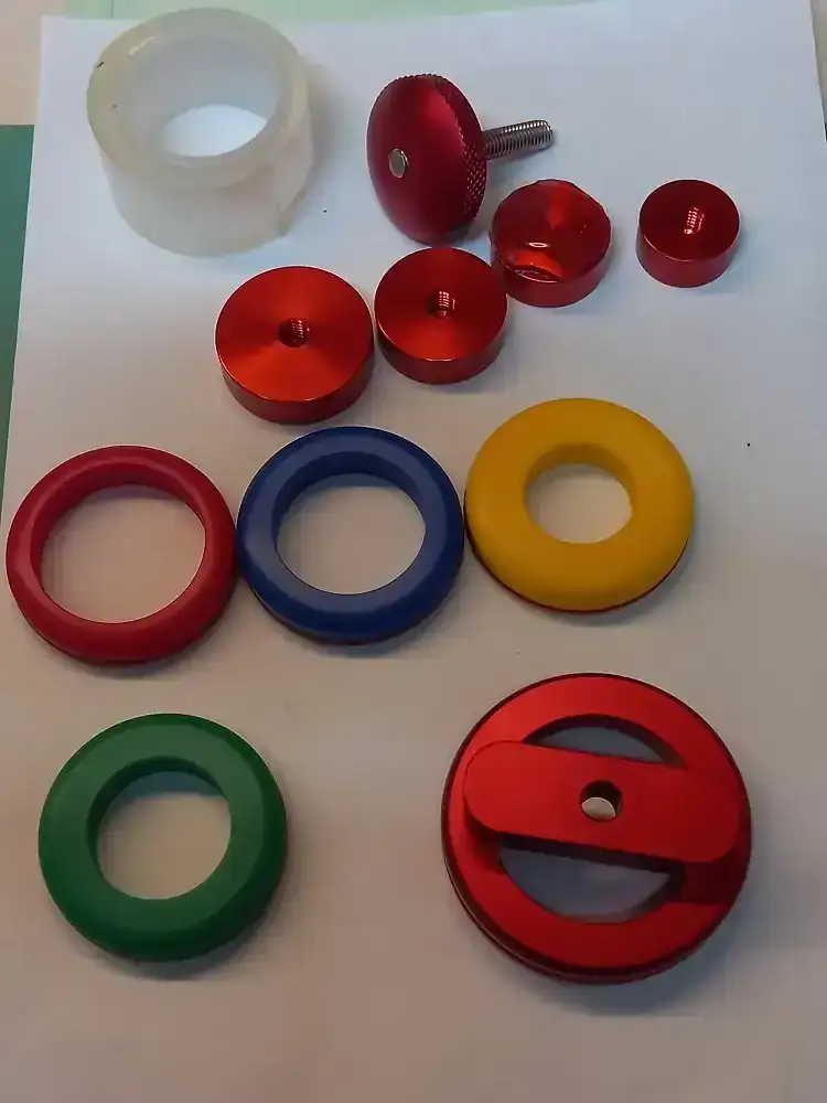

Dispongo de jeringa, mancha Bergeon , extractores de cristales de varios tipos y un par de prensas, de Bergeon, de cremallera, y potenza, pero con los, SKAGEN, lo único que me funciono para extraer los cristales fue el sistema, que indica la IA, la prensa, pero en esta ocasión debido a que en este modelo KAROLINA, la junta queda en el interior de la carura, y la esfera se apoya en la junta, por tal motivo reventó la esfera y el cristal.
