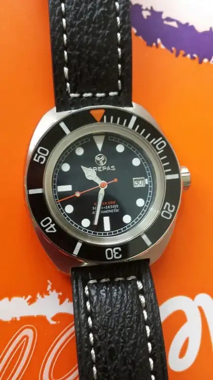

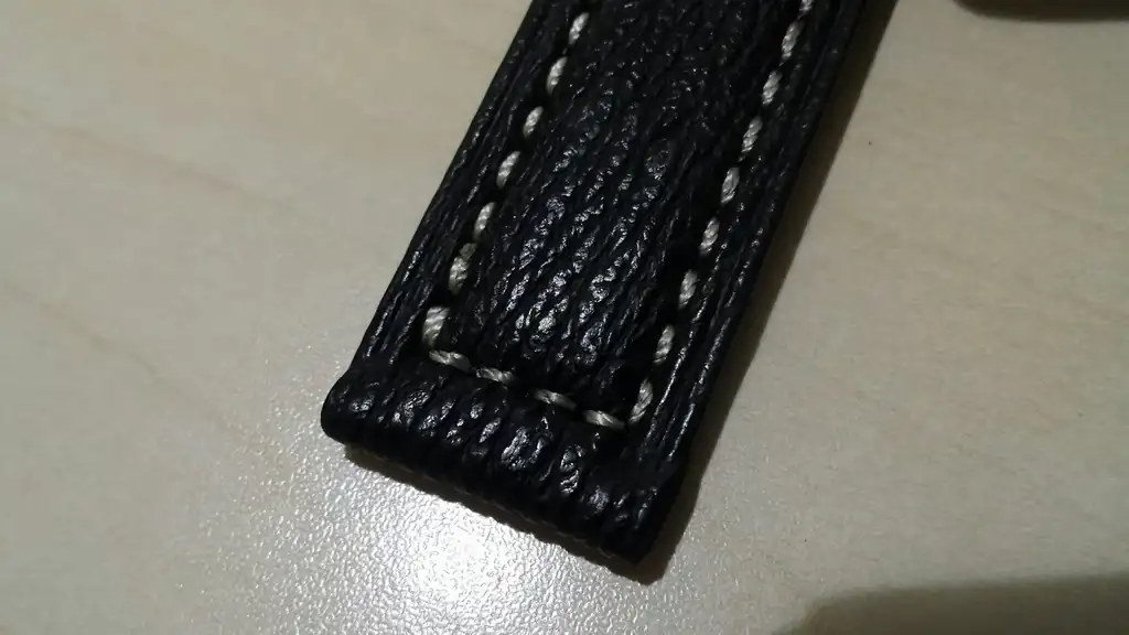

Tenía pedida a tierras lejanas una correa para mi Crepas Scuba, y por una serie de circunstancias (hay vendedores que aparentan ser serios y no lo son), la he desestimado.
Su lugar lo ha ocupado esta BOB estilo Pam y 22/22 con grosor de entre 4 y 5 mm.
La correa es de piel de tiburón en acabado mate (auténtica segun el fabricante, yo no sabría decir...) y suave ternerito negro en el reverso.
La verdad es que por no mucho dinero es una correa muy chula y con buena flexibilidad.
El problema es que es una correa standar, y por tanto hay lo que hay...
Me he tenido que adaptar a las medidas del fabricante en cuanto a longitud (sólo hay 125/80) y al pespunte marfil, que no le queda mal.

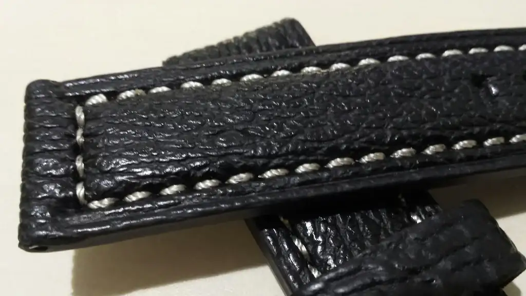

Es un pespunte industrial, de manera que el hilo visto es marfil y el inferior es negro y más fino.
Peeero al Scuba lo que le queda pintiparado es un pespunte naranja.
Aunque estoy seguro de que habrán tutoriales por los foros para el cambio de pespunte, no los he encontrado.
Me pongo en vuestras sabias manos.
Mil gracias.
Sin duda lo más fácil, y quizás, lo único, es pintar el hilo con un rotulador haciendo alguna prueba previa para ver tonos e intensidades.
Otras posibilidades como volver a coser el pespunte lo más seguro es que no compense.

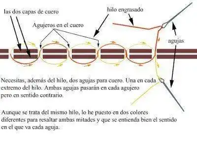

Tendrías que retirar ese hilo y volver a coser con uno nuevo de poliamida, del color que te guste (si lo encuentras). En caso contrario podrías utilizar hilo encerado.
La técnica para coserlo es con la puntada de guarnicionero, para la que necesitas dos agujas para pasar al mismo tiempo por cada agujero.
Creo que lo más difícil ya está hecho: pegado, recorte, marcado y agujeros.
Si lo buscas en la red hay varias imágenes y vídeos que hablan de esta técnica.

Imagino que te refieres a esto:
Me pongo manos a la obra.
Primero practicaré con alguna correa malucha de las que seguro tengo por el cajón.
la ventaja es que puedes hacer y deshacer las veces que haga falta. Es, sobre todo, una cuestión de tensión del hilo para evitar flojeras en alguno de los puntos. Suerte y ya la mostrarás.

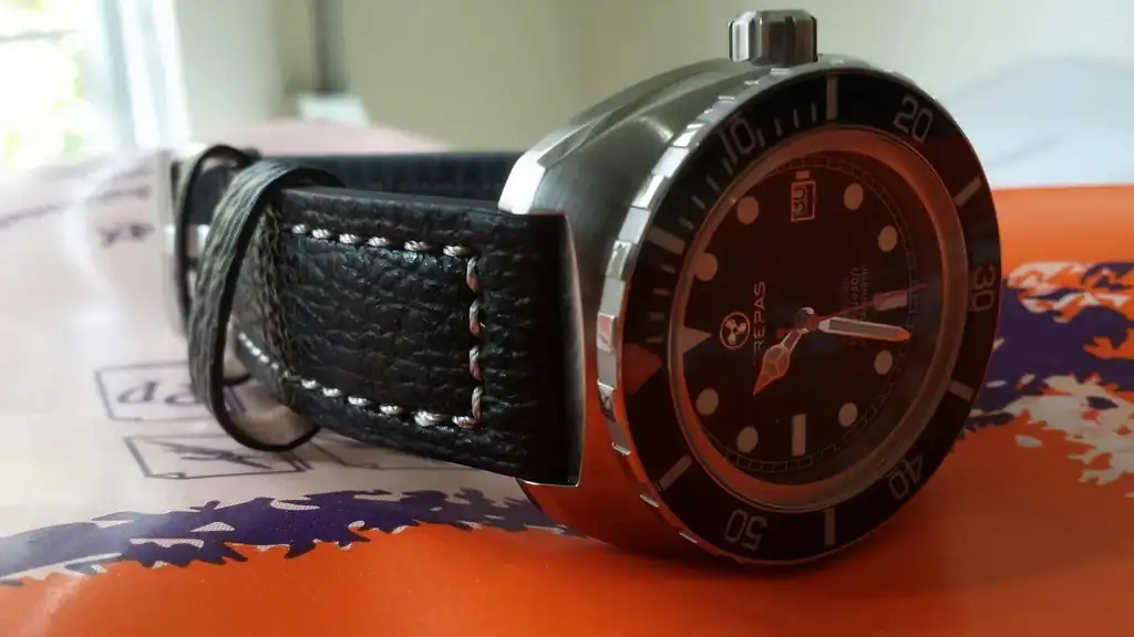

He "presentado" la correa en el reloj este medio día, y la verdad es que queda sensacional. El Crepas Scuba gana una enormidad con esa correa de tiburón, y el pespunte marfil no le queda nada mal.
No obstante, creo que acabaré cambiándolo.

Efectivamente, así es.
Palabras de un compañero de este foro:
"En cada puntada hay que asegurarse que quede el hilo bien tensado, tirando del mismo con suave mano dura".

Yo , en tu lugar, la dejaria tal cual. Si re pones a retirar el hilo y a poner otro naranja,va a ser una lata, y va a ser una chapuza. Ten en cuenta, que el Escuba tsmbien tiene los indices claros, por lovque no le va s qudar mal.

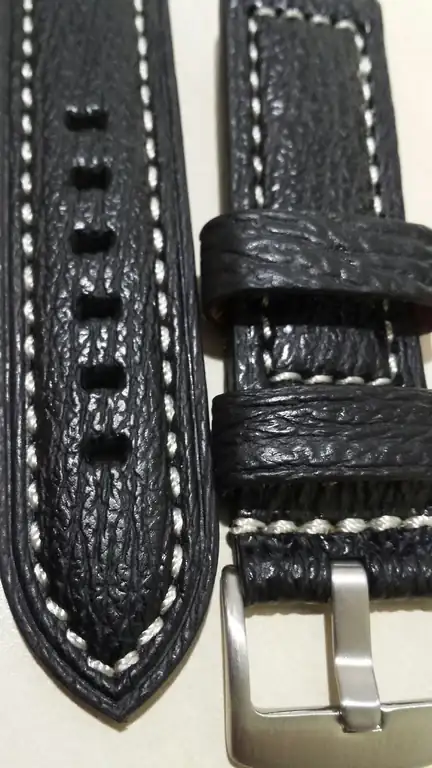

Yo lo hice sin tener apenas conocimientos con una aguja; primero un agujero sí y otro no, uno si, otro no y después una segunda vuelta para rellenar los agujeros vacíos, y no es difícil.
Lo que se me hizo un pelín complicado fué el pespunte finales.
Si alguien sabe como se hacen bien le agradecería que me lo enseñara...[emoji106]🏻[emoji4]

Me dice el maestro Guerrita, que el hilo debe ser de nylon. En el final dice que lo único que hay que hacer es dejar un par de milímetros de hilo, y quemar para aplastar inmediatamente (al ser naylon, derrite). No hay mas ciencia...

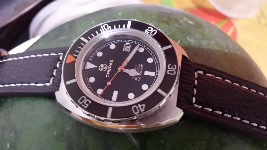

Ayer monté la correa con el pespunte original en marfil, y este es el resultado:
Pienso que no queda nada mal, pero que con pespunte naranja quedaría de cine.

Te ha quedado de cine, como si te la hubiera cosido el maestro Guerrita.
He tomado buena nota de tus consejos
Yo creo que como dice algún compañero pruebes a pintarlo con un rotulador indeleble, probando antes en alguna barata. Si quitas el hilo y luego no queda bien si que no hay vuelta atrás.

Noooooooo.
Ese es el pespunte original. Lo voy a dejar unos días, pero acabaré cambiándolo por el naranja.
Guerrita me ha comentado que me manda hilo para la "ñapa".
Ya contaré...
Yo no lo veo mal. Te sigo diciendo que, en tu lugar, yo lo dejaba.
