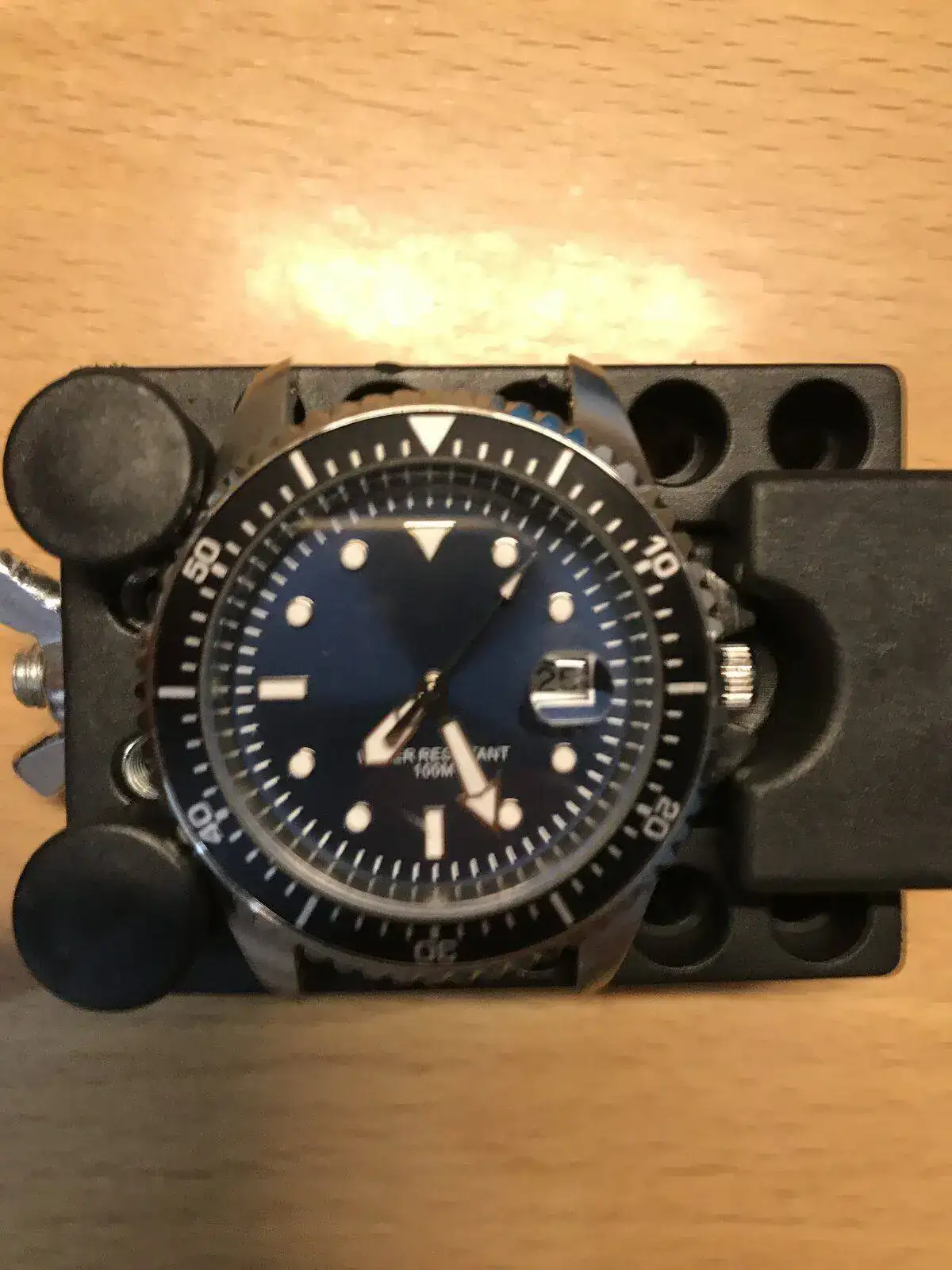

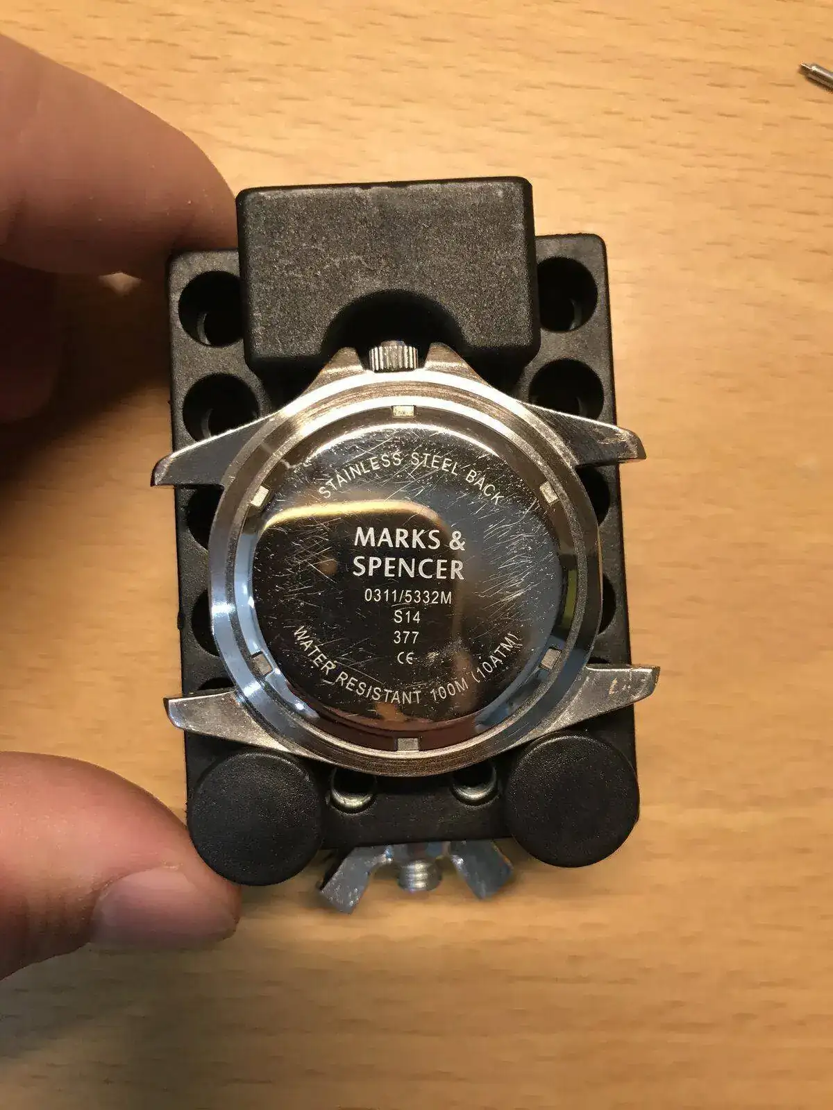

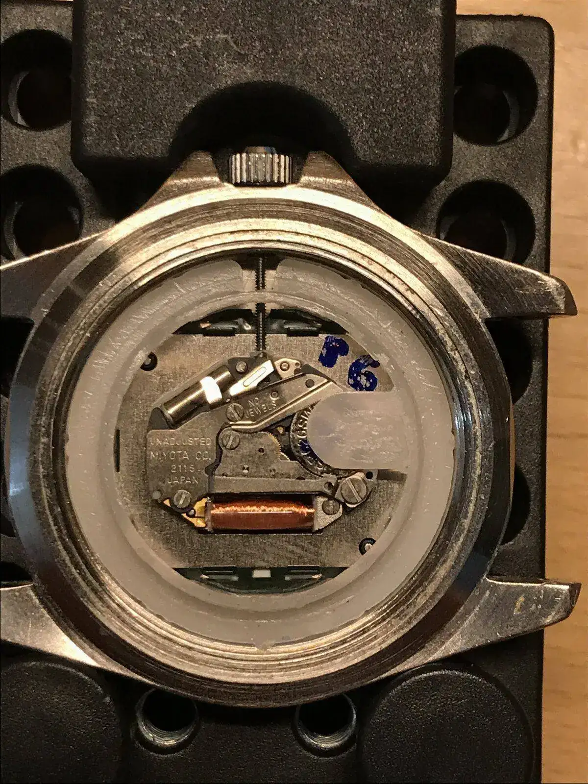

Desde pequeño he tenido curiosidad por desmontar y montar cosas, supongo que es algo que como ingeniero me viene en los genes. Y el otro día se me ocurrió si sería posible cambiar el movimiento de un reloj.
La idea es convertir un reloj de pila a un reloj automático, los cuales me apasionan. El conejito de indias en este caso, es un reloj diver que compré hace años en Londres en Marks&Spencer, marca propia y con movimiento Miyota 2115.
En un principio miré movimientos automáticos tanto en ebay como en aliexpress, por menos de 20-30€, pero luego decidí que ya que me lanzaba a la piscina, era preferible montar un movimiento decente, por lo que opté por un Seiko NH35, con fama de buen movimiento y un precio asequible (60€ Aprox)
La cuestión de este hilo, es saber si alguien ha probado a realizar el cambio de movimiento de algún reloj de esta forma, y si sería posible.
Doy por hecho que necesito una bata para encajar el movimiento en la caja del reloj, tengo pensado recurrir a la impresión 3D para esta pieza.
Aparte de eso, ¿hay algo más que deba tener en cuenta? ¿Alguien tiene alguna sugerencia para hacer antes de ponerme a ello?
Adjunto foto del reloj para animar un poco el parrafazo.
Un saludo,
Carlos Monsalve

Es mas complicado de lo que parece, pues las agujas que tendras del Miyota 2115 no tienen necesariamente que ser válidas para el NH35. Por otro lado, quizá la ventana fechadora no coincida en posición. En Internet hay planos de detalle donde se puede comprobar la disposición y medidas de cada elemento de los diferentes movimientos.
Si no aprovechas dial y manecillas, puede ser mucho más fácil.

Si cambias las manecillas perderas la esencia de ese modelo.
A parte tendras que comprobar que la altura del movimiento te lo premite, ademas de que la tija coincida con la altura del cañon de tija en la caja y que luego la cornilla coincida en rosca y diametro con la nueva tija.
Tambien las patitas de la esfera que coincidan con los agujeros del nuevo movimiento.
