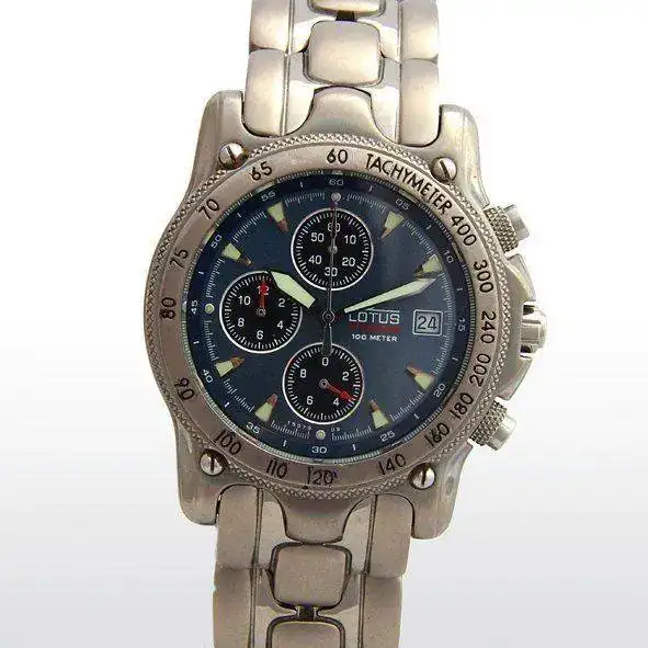

Pues eso, mi madre me regaló hace muchos años un Lotus Titanium al que le tengo cariño (no os echéis encima mía por usar Lotus :umbrella:, ya os digo que tiene valor sentimental). El caso es que tuve guardado el reloj en un cajón bastante años, y tras cambiarle la pila solo se mueve el cronógrafo y por lo tanto no me sirve para darme la hora!.
Lo he llevado a un relojero de mi ciudad (Alcalá de Henares) y, tras pasar 1 semana y media para que me diera un presupuesto (previo 4 llamadas para preguntarle por el reloj), me dice que me cobra 79€+Iva por cambiarme la maquinaria.
El caso es que quería preguntaros si creeis que una persona que no ha abierto un reloj en su vida (o sea se, yo mismo) podría cambiar con relativa facilidad la maquinaria del reloj, la cual, me imagino que no costará mucho dinero.
Cuando me devuelvan el reloj haré fotos por si me podéis echar un cable. :worshippy:
Edito: He aquí las fotos del modelo en concreto (Lotus Titanium 15079...como os dije, no es un gran reloj)
Gracias de antebrazo!!!
