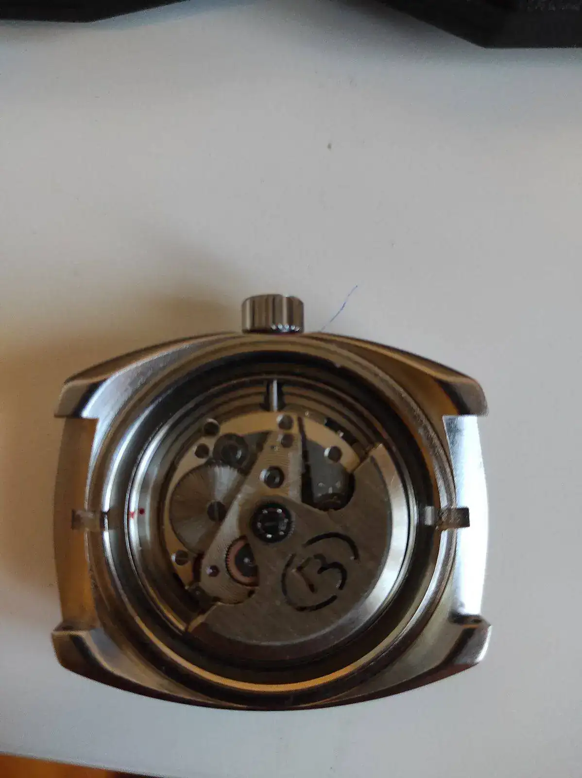

Pues ya tengo los materiales.
Mis duda son las siguiente:
La corona la introduzco y no termina de hacer el click final. Como hago para que agarre? por mucho que gire no termina de encajar del todo.
Hay varias formas. La mas sencilla es roscar la corona a tope y luego ayudarte con un palillo o algo así y empujas la bata desde el lado opuesto hacia la corona un poquito. Normalmente es cosa de nada.
Empújala con unas pinzas
Reacciones: BRUICHLADICH y Josuegomez
Como meto la dichosa tija que me tiene quemado
Reacciones: BRUICHLADICH, MrQueen y Josuegomez
Sí, la coges con las pinzas y apalancas hacia dentro.
Por mucho que intento no tengo cojones, hasta si lo hago solo con el movimiento entra duro.
No hay truco alguno? Me estoy dejando los dedos y la paciencia
No se yo siempre lo he hecho con la bata puesta y empujando con un palillo de madera presionado a la vez el punto que hay para sacarla, comprueba la tija no vaya a ser que esté un poco doblada.
Reacciones: BRUICHLADICH, Josuegomez y DrSlump
No está doblada, solo con roscarla ya hace el primer click.
Probé a ponerla en el otro reloj y me pasa lo mismo. Intentaré presionando el teton
Roscada a tope, empujando el movimiento desde el otro extremo con la bata puesta y ayudando con unas pinzas moviendo la tija...
Yo coloco cualquier objeto para presionar el extremo opuesto de la bata y que no ceda ese milímetro que le impide enganchar
Reacciones: BRUICHLADICH y DrSlump

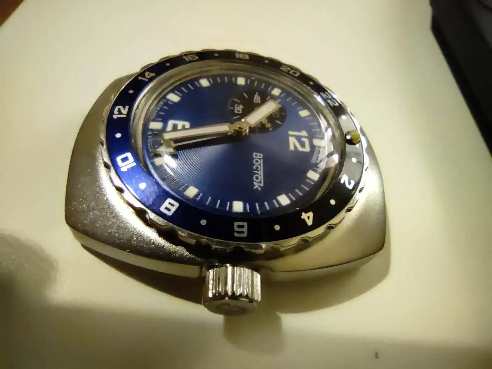

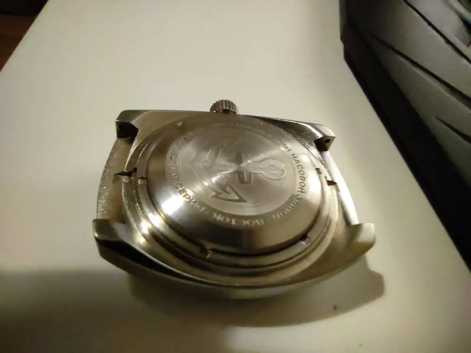

Después de pegarme toda la tarde con el y que me salga hasta una ampolla, la tija no es...
Compre uno y me vino con la misma corona que el de 090 y es un milímetro más corta que la de esta caja.
Me pondré a buscar una nueva bmientras un pequeño adelanto
Reacciones: BRUICHLADICH, DrSlump y Canosso
Reacciones: Pepe Merino, Jbsc, BRUICHLADICH y 3 más
Precioso. Merece la pena terminar el proyecto. Al final no entiendo si has usado una tija especial para la 090. La tija del reloj de origen no vale para esa caja, no va a encajar.
La tija del reloj de origen no me sirve. Cuando compre la caja me vino un lote con otra tija que pensé que era de esta caja pero por desgracia no lo era. Así que tengo puesta está temporalmente (Para que no se mueva el reloj por dentro) hasta que consiga una.
Por cierto si alguien dispone de una se la compro.
Reacciones: BRUICHLADICH, Ciclocampista, Josuegomez y 1 persona más
Aclarado entonces, en Komandirskie venden tijas para la 090.
Reacciones: BRUICHLADICH, Ciclocampista y Josuegomez
Error, editado.
Cachis, encontré una corona que no recordaba tener, pero no te vale. Es de una 710, por lo que no vale para las 090.
