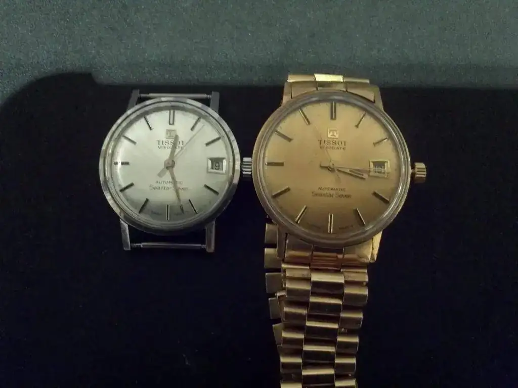

Hola de nuevo y muchas gracias por vuestras repuestas,pongo una foto con los dos relojes,yo creo que son lo mismo pues las indicaciones de la esfera son iguales,cierto es que el de acero es un poco mas pequeño pero poniendolos encima coincide hasta la situacion del dia,en el de oro el dia esta mas centrado y en el de acero esta mas cerca de la corona del reloj yo pienso que la maquinaria sera la misma(784-2tissot) si alguien puede confimar gracias. IMG_20180217_191106.webp
Si coincide la referencia del movimiento, la máquina es la misma. Seguramente el grande tenga una bata interior para rellenar el hueco.
No creo que sea dificil encontrar fornituras o un donante en ebay y seguro más barato que sacrificar el que tienes.
Cambia la consulta a vintages y seguro que más de un compañero te orienta, incluso te lo podrá hacer alguno con un coste moderado.
Eso sí, abre la trasera y coloca buenas fotos para poder identificar el movimiento y tal vez la avería.
