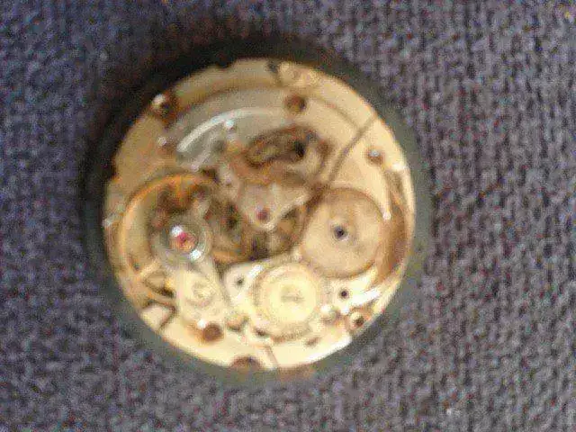

estoy intentando separar la esfera de la maquinaria pero no encuentro el modo... Puede ser que en este reloj la esfera vaya pegada??
Hola compañero
La foto está desenfocada, pero deberían verse 2 "ganchos" que cada uno gira sobre su base liberando las 2 patas del dial.
Si no, mira de perfil la maquinaria a ver si se ven 2 cabezas de tornillos
No va pegada, eso seguro.
A ver si te ayuda esto:
Por el borde tienes dos ranuras casi enfrente una de la otra. Verás que las atraviesa un eje. En cada eje esta calada una pieza plana que puede oscilar si aprietas con algo fino en su lateral mas corto.
Si aprietas en el lado corto verás que gira y el otro extremo con forma de hoz saldrá al exterior. Esa "hoz" es la que aprieta las patas del dial. Una vez hayas movido las dos, el dial saldrá sin esfuerzo.
Empujas según las flechas verdes
