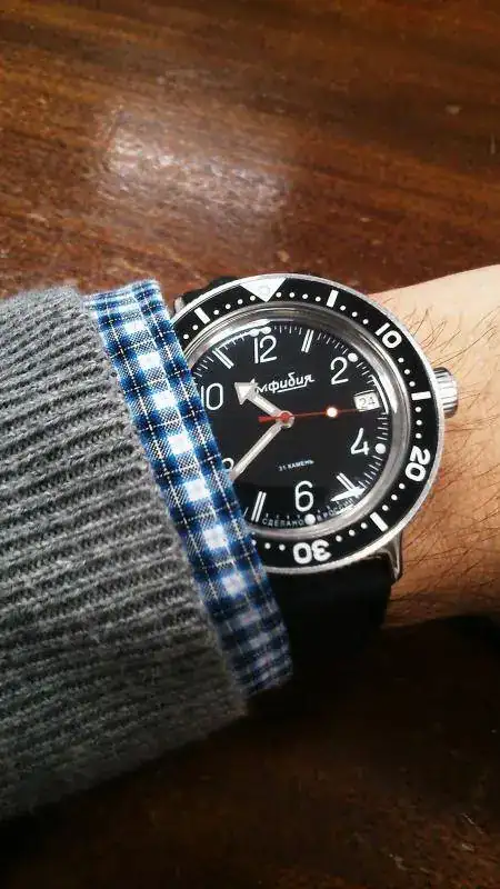

He decidido cambiar el dial de mi amphibia porque me cansa que no tenga pase rápido de fecha, así que he pensado comprar por ebay uno que no tenga ventana fechador.
Este es el reloj:
Y este es el dial nuevo:
El problema es que hoy, al llevarlo a mi relojero de confianza para que realice el trabajo (soy un manazas), a ambos nos ha parecido algo más pequeño. En las indicaciones del vendedor decía que servía para varias cajas, entre ella la 420.

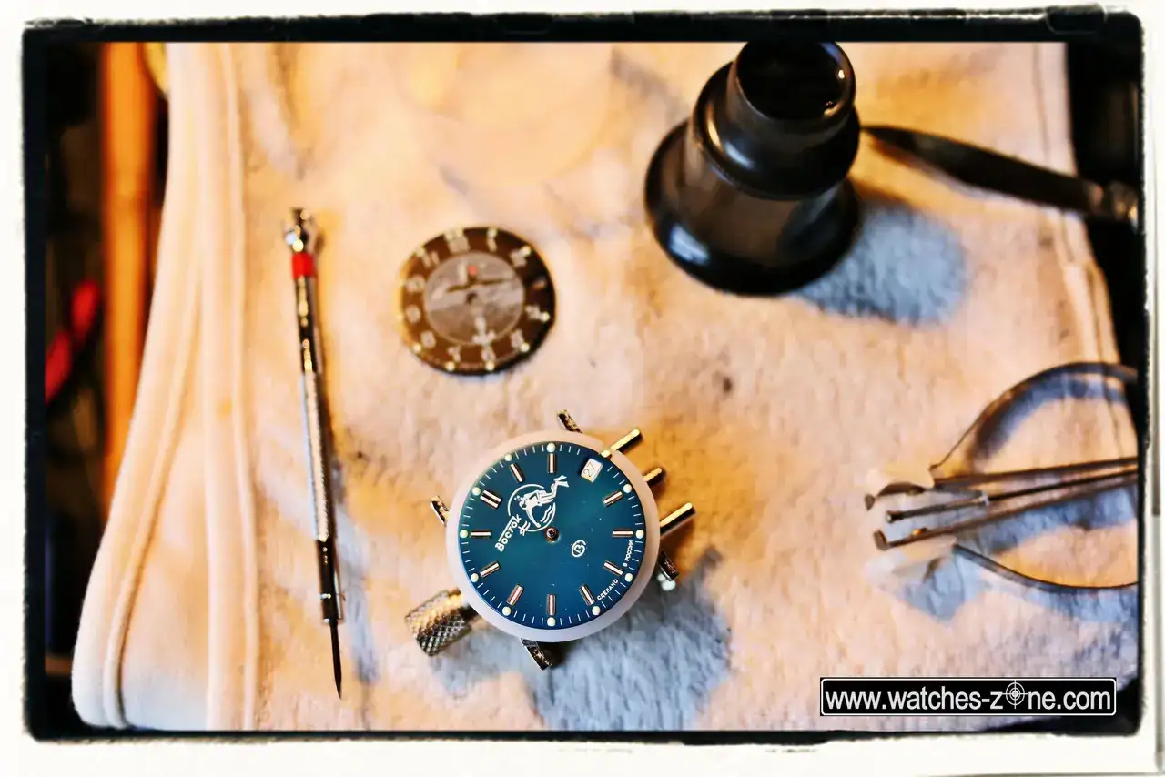

Mira me he acordado que tenia una foto de cuando le cambié el mio ...
Fijate todo lo que sobra (se ve la bata blanca) que lo tapa el cristal ...

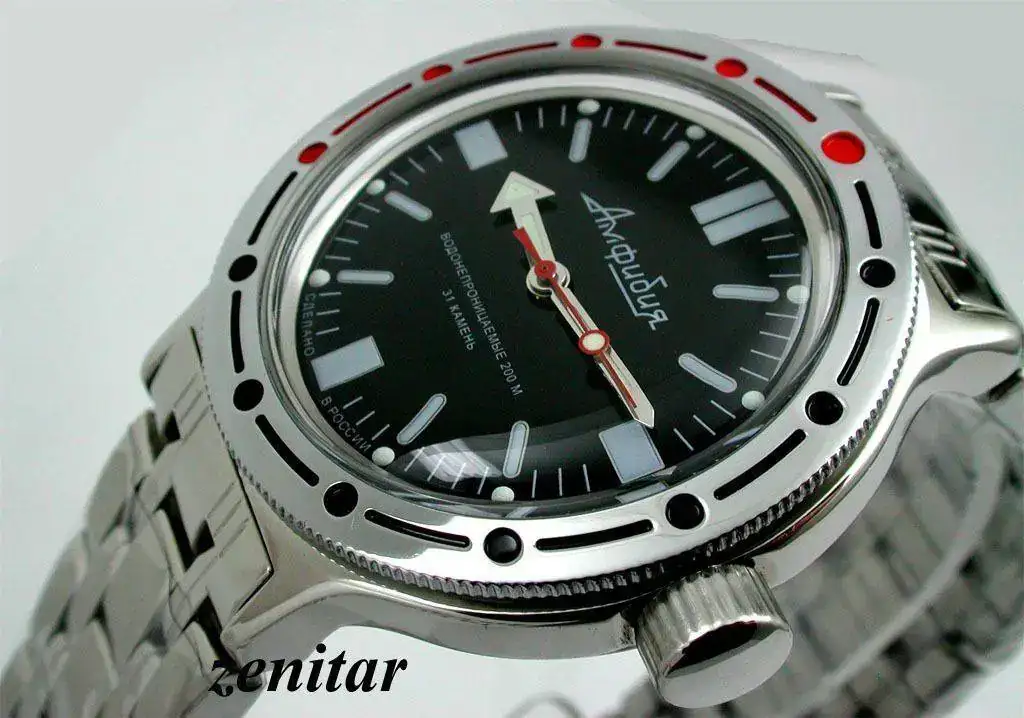

Hola compañero, sin duda es el efecto óptico, esa esfera sirve perfectamente para la caja 420. Aquí tienes uno de Zenitar con esa esfera.

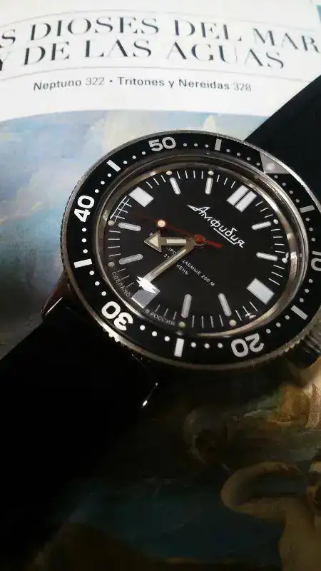

Este ha sido el resultado:
Al final sí que era el dial adecuado, así que fenomenal. Has elegido uno de los más bonitos para mi gusto.
Muchas gracias.
A ver si le quito el caucho y le busco unos buenos pantalones.
Una Hirsch Liberty negra le va de perlas.
