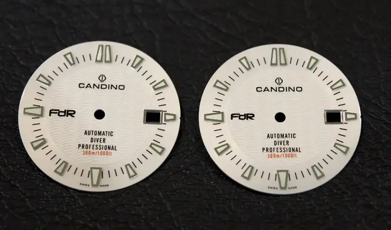

Compañeros, me gustaria cambiar el dial a mi candino diver ::bash::(biene con tres diales diferentes) o si sabeis de algun enlace que me pueda orientar saludos.
La de la derecha es la elegida, a continuación os dejo unas fotos de Vicente del cambio de esfera. Ya sabeis que vendrán dos de repuestos, lo suyo es que si en un futuro deseais cambiar la esfera, lleveis el reloj al ST o a un profesional ( que no sea yo, esoy muy liado y no voy a cambiar ninguna esfera)

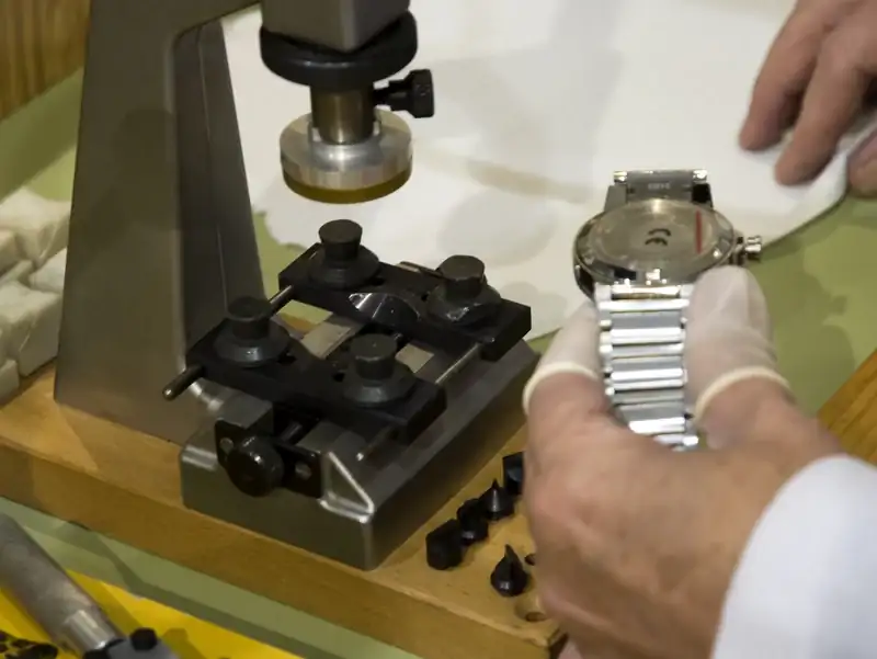

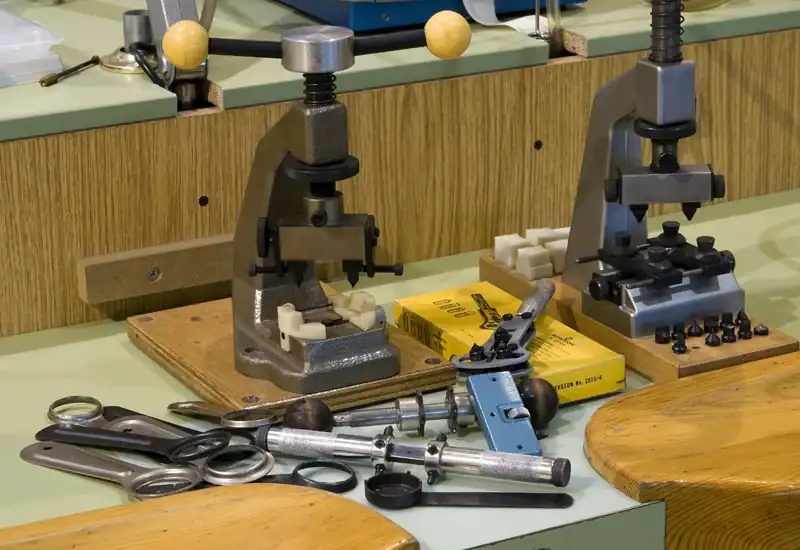

Lo primero es tener una llave para abrir el fondo

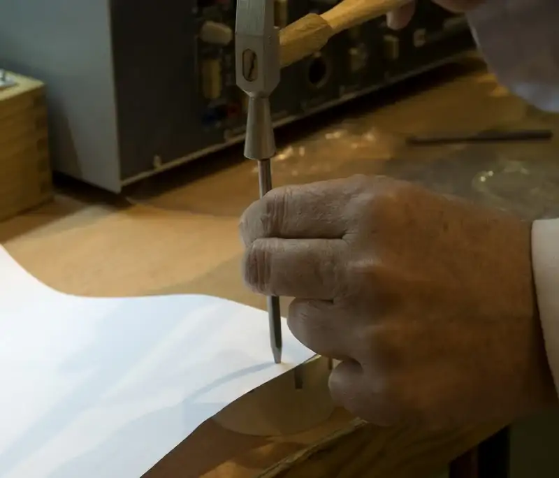

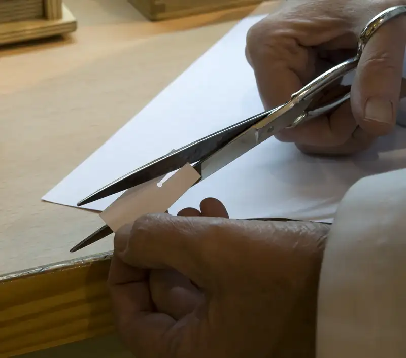

Tambien haremos un protector para no dañar la esfera.
Como veis es muy simple, papel y tijeras. Podeis hacerlo de plastico rigido y tenerlo para siempre.

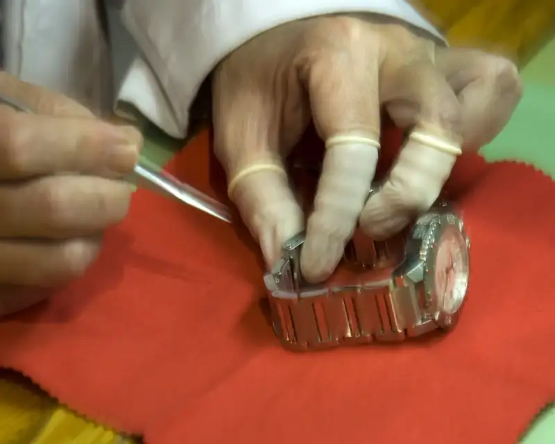

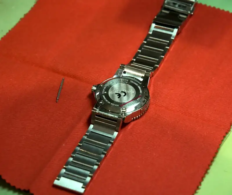

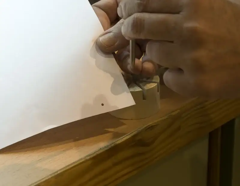

Quitamos el pasador del broche y abrimos el brazalete

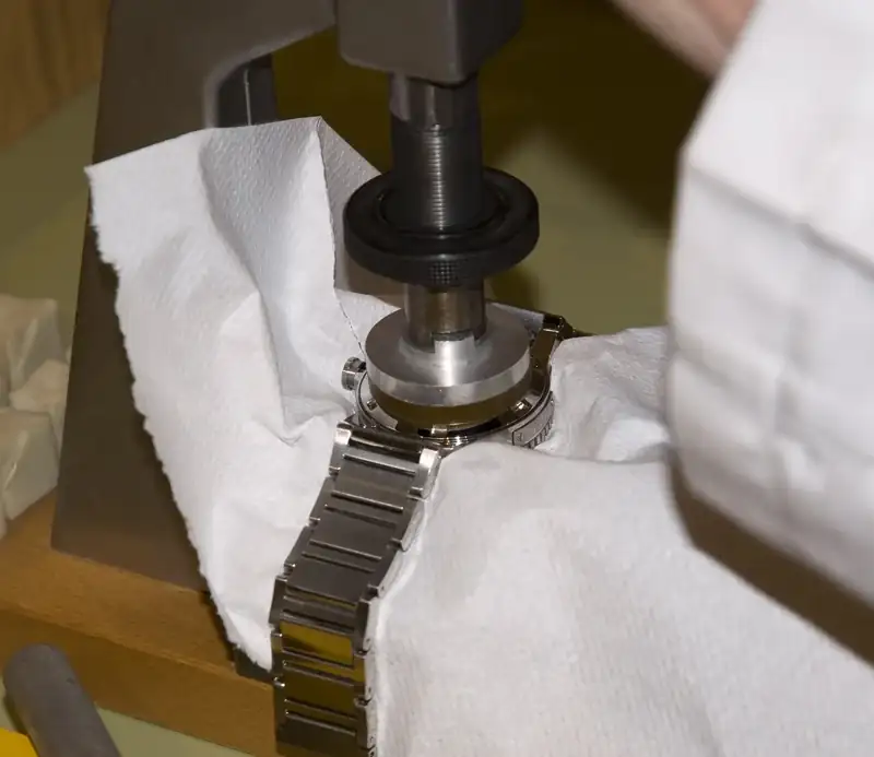

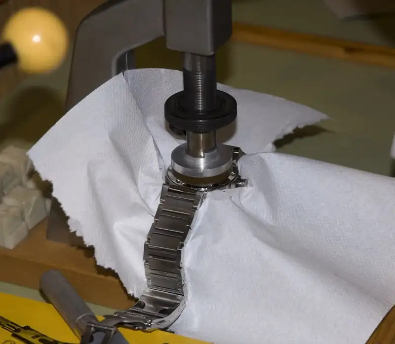

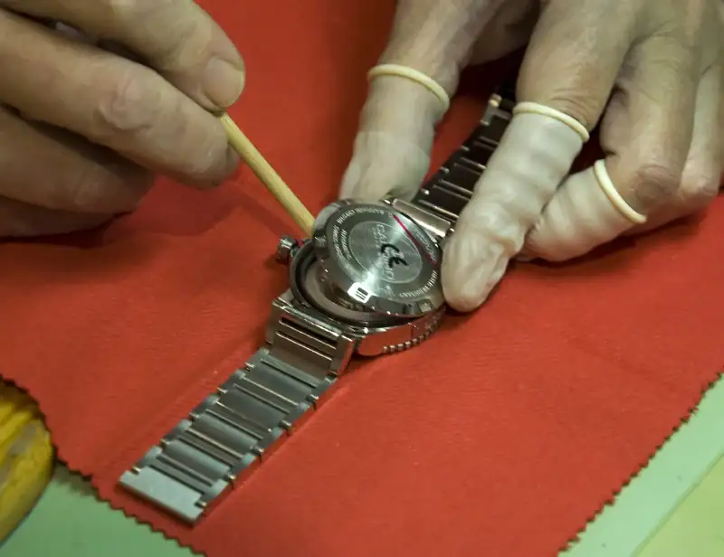

Lo abro con la llave donde he puesto una ventosa y un protector de papel en la base para no deteriorar nada del reloj
Una vez flojo el fondo, me ayudo con un palillo y lo abro

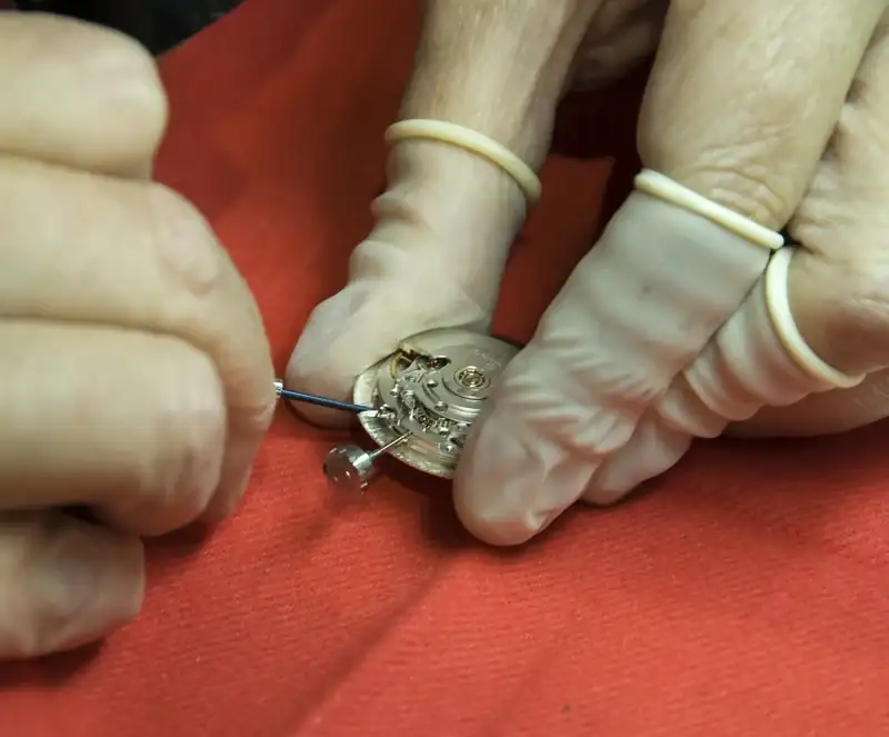

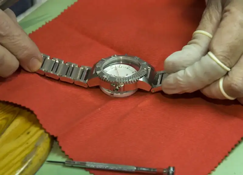

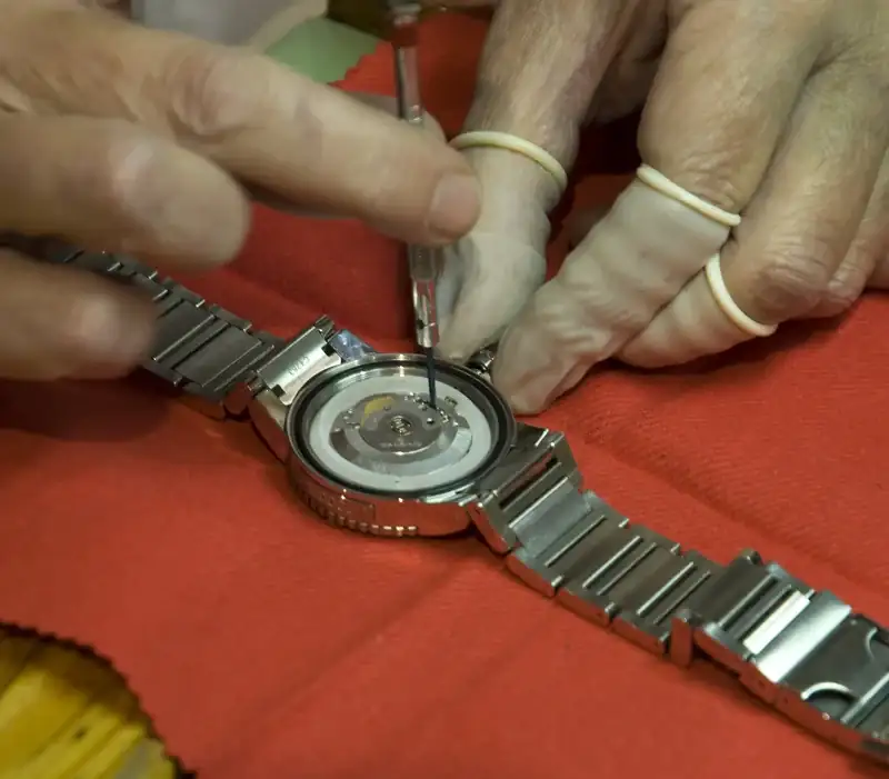

Ahora ponemos la tija en posición de puesta en hora, pulsamos con un atornillador sobre el tiret y tiramos de la corona
Una vez sacada la tija y la corona, damos la vuelta al reloj y sale la maquina

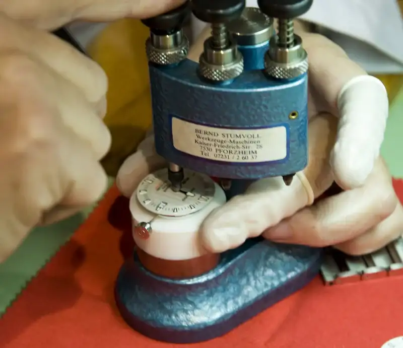

Introduco la tija y corona y posiciono las agujas en linea

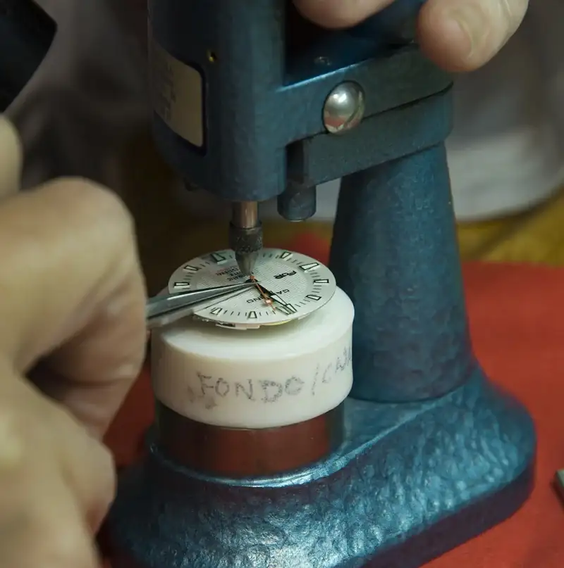

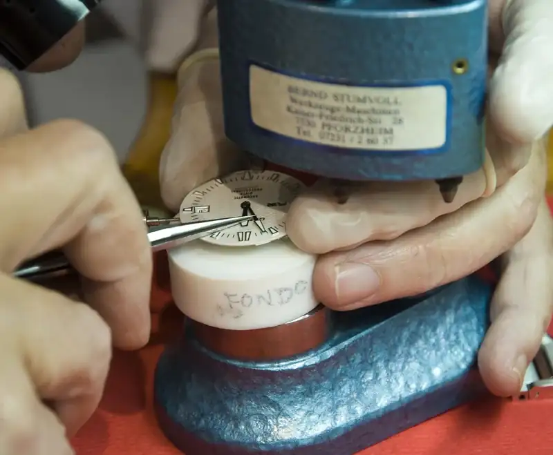

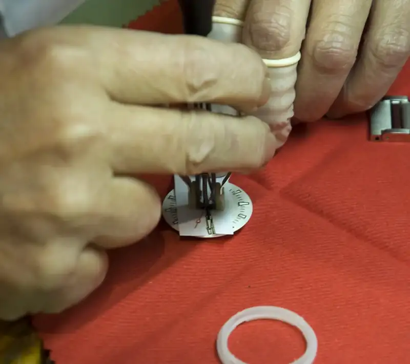

Pongo el protector, (es conveniente )aunque el extractor sea bueno puede marcar la esfera

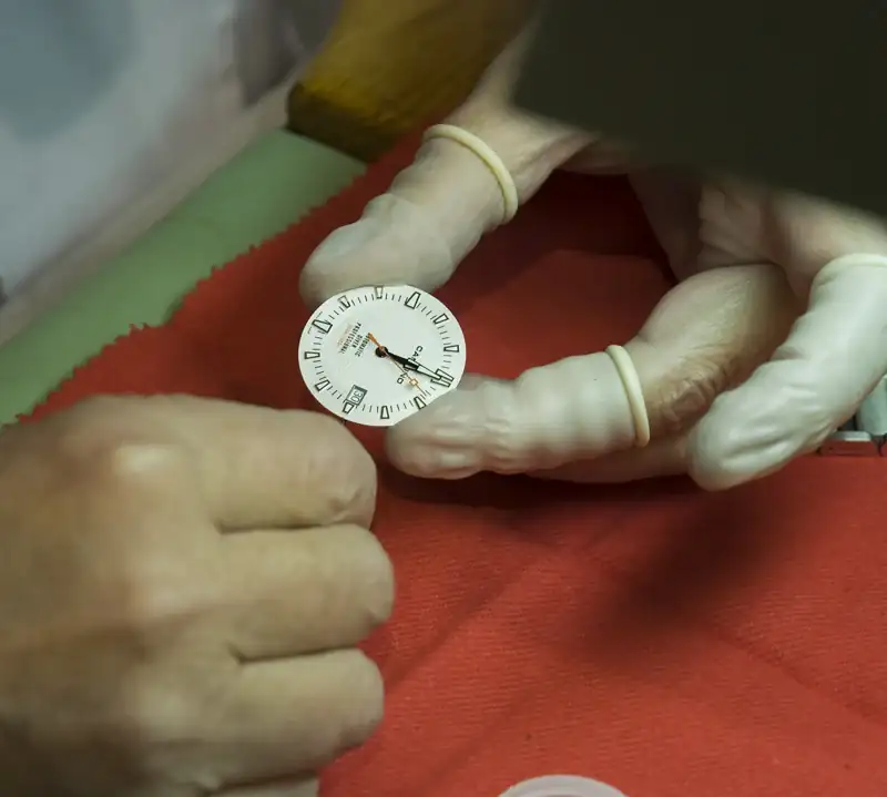

Con el extractor saco las agujas, todas a la vez, lo hago asi por tener solo una posibilidad de destrozo de las mismas, si lo hiciera de una en una tendria tres posibilidades

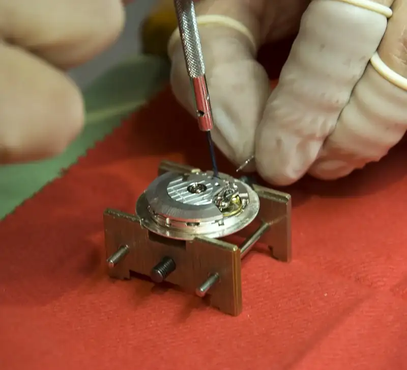

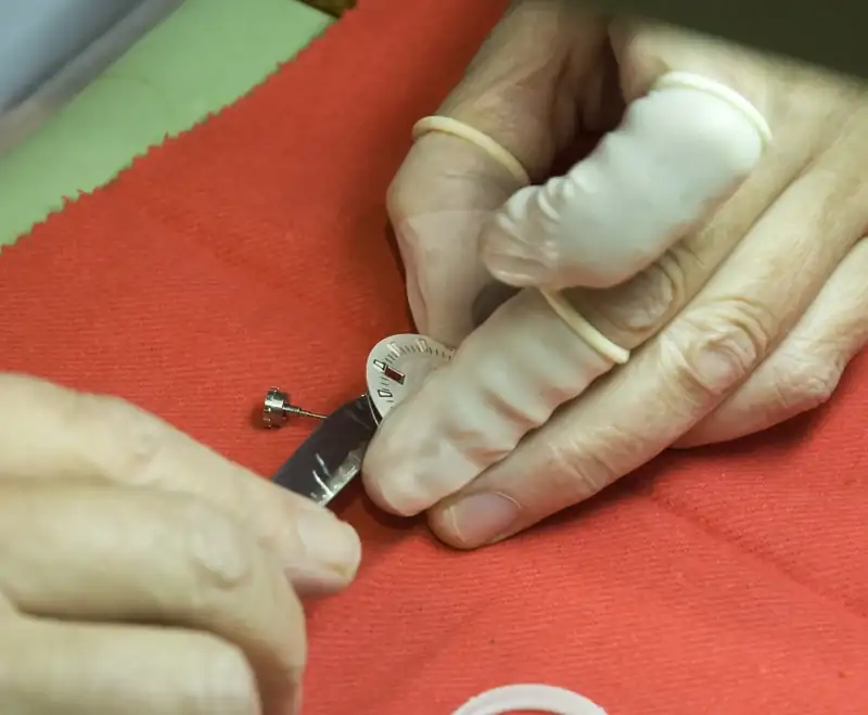

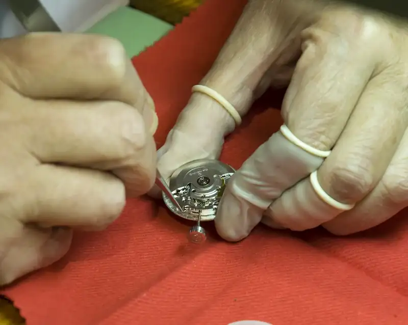

Le doy la vuelta a la maquina y con una pinzas desplazo los cerrojos que sujentan los pies de la esfera

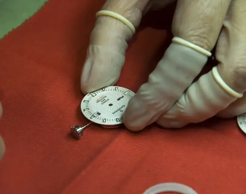

Ahora se apalanca con suavidad por medio de una navaja y se saca la esfera
Cogemos la esfera nueva y la colocamos
Le damos la vuelta y cerramos los cerrojos, quedando la esfera sujeta

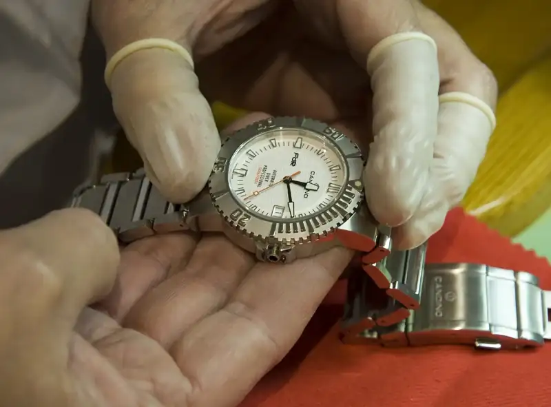

Ahora giraremos la corona (en posición de puesta en hora) despacito, parando justo en el salto del calendario.

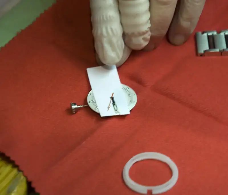

Ponemos la aguja horaria, a las 12 ( se introduce al maximo, sin que llege a la esfera)
Despues, colocamos la aguja de minutos, sin que llege a rozar en la de horas
Por ultimo colocamos el segundero, no debe rozar con la minutera
Probamos girando las agujas y estas no deben rozar entre si, y el dia debe saltar a las 12

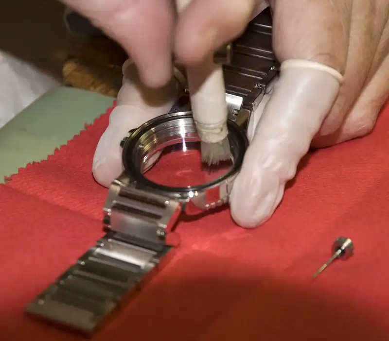

Aspiramos bien la caja y la esfera, eliminando posibles particulas

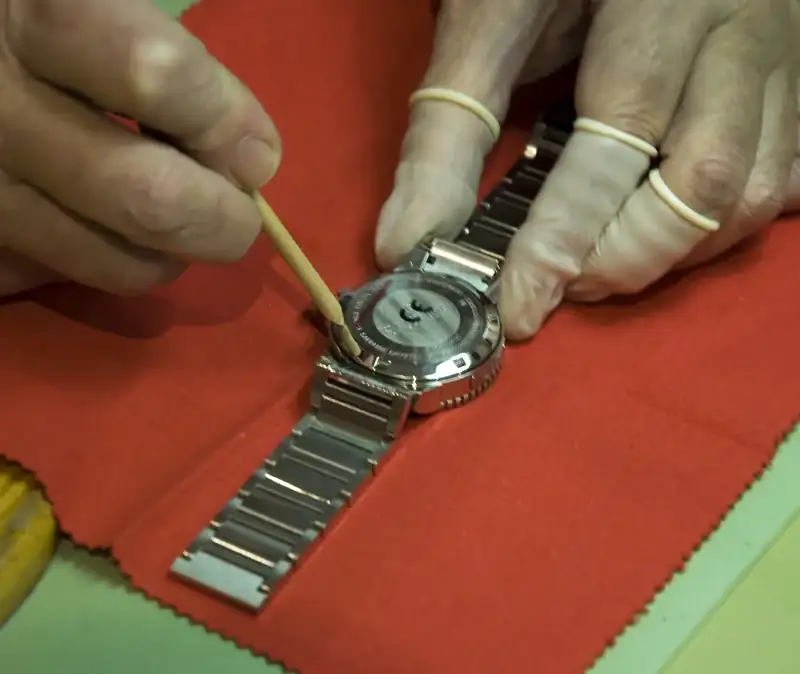

Se coloca la tija y la corona y la bata y se cierra fuertemente el fondo

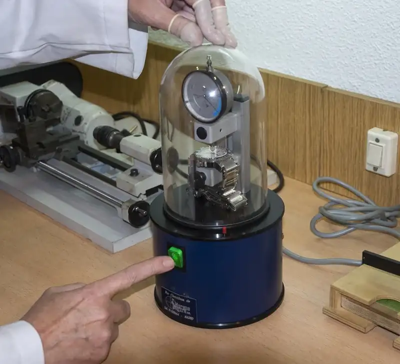

Le hago la prueba de impermeabilidad

¿ que pasa con la mano derecha al colocar la maquina en la caja del reloj ? ¿no necesita dedales en la mano para no dejar las huellas digitales sobre la maquina ? Despues los servicios tecnicos saben que se ha manipulado y la policia quien ha sido !!!no ........!!
Mejor quitar la esfera con el palito. Y no con la navaja.y quitar la masa del automatico por posibles accidentes. Pero en general bien
