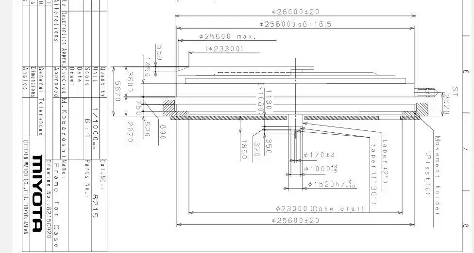

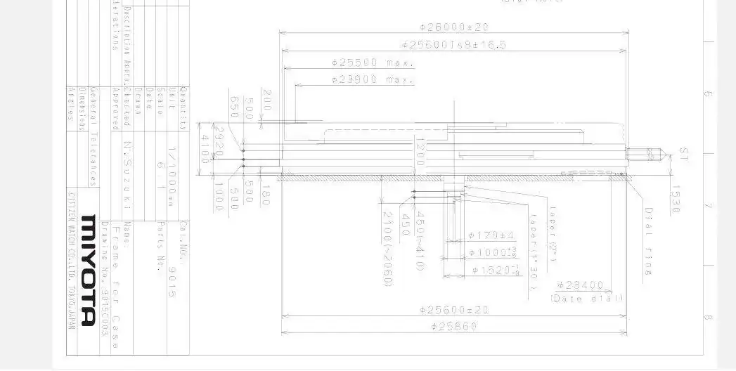

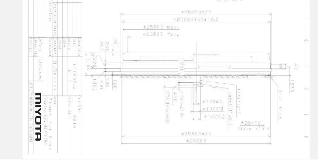

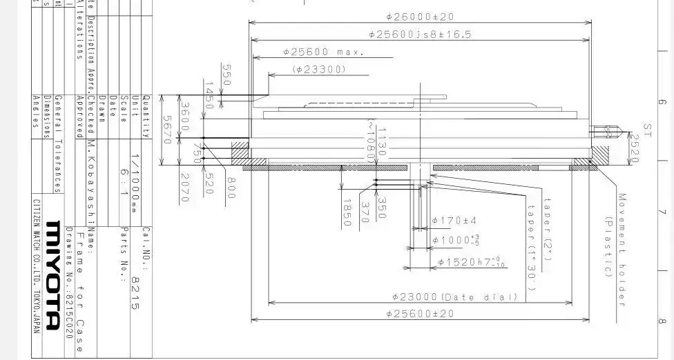

Para intercambiar un movimiento, aparte del diámetro y altura del movimiento que suele lo más fácil de localizar o adaptar, es necesario que coincida la altura de la tija. Si no coincide, la tija no entrará recta y acabará rompiéndose o estropeando el movimiento. Un ejemplo con un calibre Miyota 9015 que tiene 1,53 mm de altura de tija y un Miyota 8215 que tiene 2,52 mm de altura de tija. El diámetro es el mismo, pero la altura del movimiento y de tija es diferente.
Quizás el miyota 9015 te podría servir porque es muy similar. Se llevan unas décimas, pero no lo he probado. Eso sí, tendrías que fabricarle una pequeña bata.
Ver el archivos adjunto 2713835
Ver el archivos adjunto 2713836
Muchísimas gracias por la información y consejos, la verdad que no había caído en el posible problema de la altura de la tija. Esto va a ser más complicado de lo que pensaba, pero habrá que intentarlo. Ya lo de la bata voy a buscar algún hilo, que seguro que hace.
