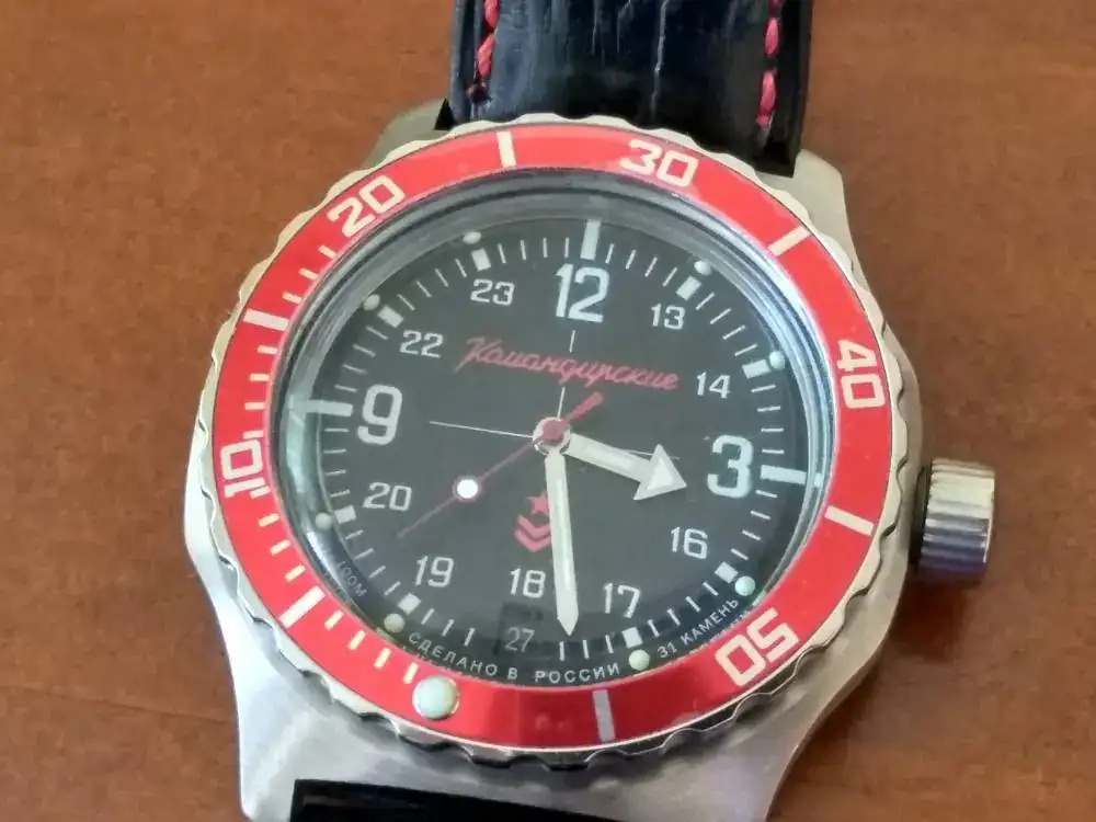

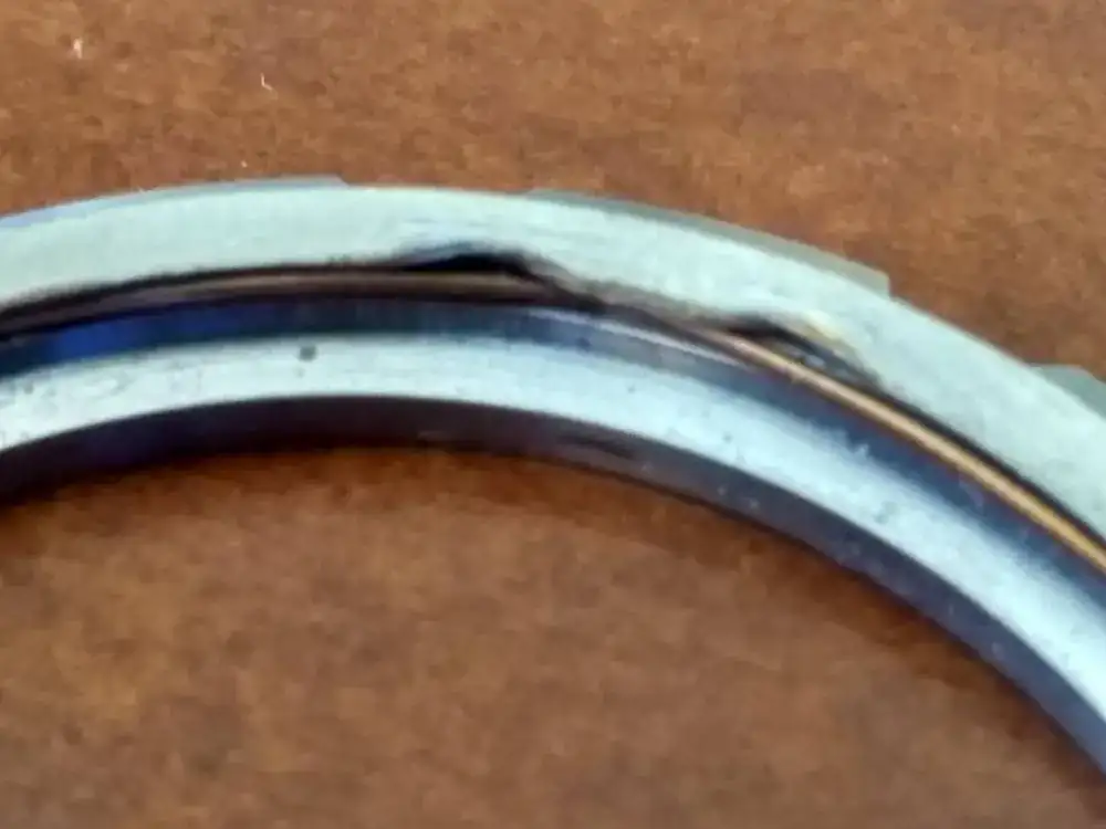

Saludos. He intentado cambiar el bisel de este komandirskie .he retirado el bisel pero me lo encuentro muy machacado su interior. Es normal? O lo he estropeado No me ha costado mucho sacarlo con una pequeña navaja ha salido muy facil
He mirado vídeos para ponerlo y se pone con los dedos pero no puedo estoy haciendo algo mal?.
Muchas gracias por vuestra ayuda.
Normal no es... y al ser un reloj con bisel de acero descarta el desgaste por uso, mas bien parece un defecto de fabrica
de todas formas si le pones el bisel nuevo da un poco igual no ?
Como dice el compañero, no es normal. Pero, como también dice, da igual si le pones el nuevo.

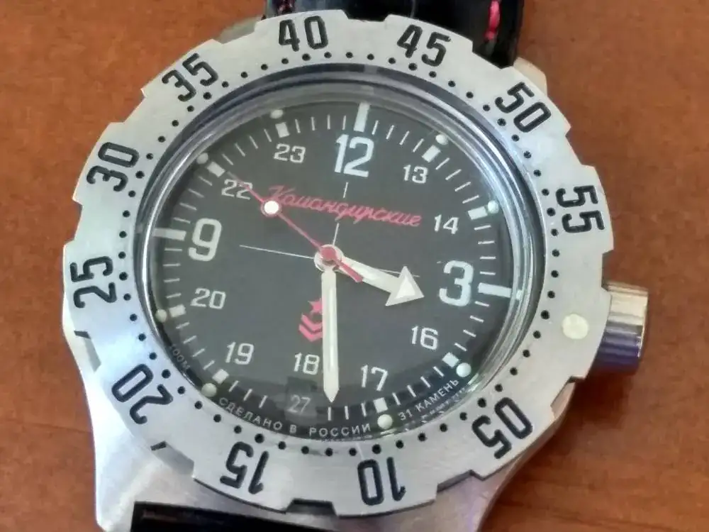

El nuevo no me entra y no lo quiero forzar algún truco.
Pongo el alambre en su sitio en el bisel y debería entrar presionando con los dedos y girando un poco pero no puedo esa es mi duda

Has probado a usar los alambres del original? A veces creo que funciona...
Esta machacado. El original .
meramon me ha mandado con el bisel alambres nuevos en acero y en latón. Probaré otro día a ver si con más paciencia lo consigo.

No hay un truco específico pero a veces no entran a la primera.
Mira que esté todo metido en el rebaje mas cerca del exterior. Si se te mueve hacia dentro no entrará.
Luego lo colocas presionando ligeramente desde un lado y siguiendo el contorno con los dedos. Si todo va bien no hay que hacer mucha fuerza.
yo en el unico que cambie, no habia forma de meterlo, ni haciendo la rotacion con el dedo, ni empezando por el extremo contrario a la abertura del alambre.
fui capaz de ponerlo despues de desmontar el alambre y ponerlo bien plano
Quitar y poner biseles es mas un trabajito de maña, que de fuerza, si cuesta mucho ponerlo, seguramente el alambrito se ha salido del sitio.
Muchas gracias lo volveré a intentar con cuidado
Mejor explicado imposible, además de lo que ha dicho otro compañero y utilizar el alambre que estaba montado en el bisel original. Además no sé si influye o no pero yo con un destornillador empujo el alambre lo máximo posible dentro del raíl para que sea más fácil que encaje.
