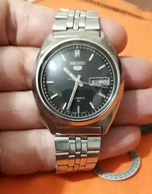

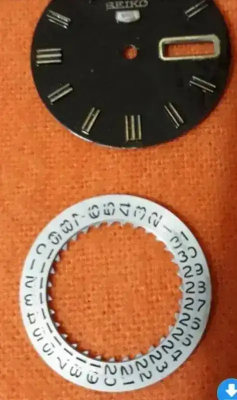

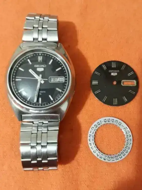

Hola compañero hace un tiempo subí un hilo,del problema que tenía al comprar un viejo Seiko 5 cal. 7009,el dueño anterior saco el dial y lo repinto en un color marron oscuro con pincel quedo un asco borro todas las numeraciones y marcas de fabrica aun peor lo armo mal y dejo sin el separador del dial/cuadrante y este apretaba el disco fechador trabandolo ademas de rasparlo hasta diría yo borrar los numerales,por suerte conseguí aca en Argentina vía internet una persona con repuestos usados en muy buen estado y precio de estos viejos relojes, es verdad hay mucho del calibre 7009.
Pero te cuento lo peor es desarmar,vi por internet como hacerlo pero te recomiendo busques un buen relojero de confianza para hacer el trabajo,hay que desarmar desde agujas hasta sacar el dial/cuadrante,luego los discos fechadores llevan un seguro en el cañon de horas que hay que sacar con mucho cuidado yo te aconsejo busques quien lo haga y de paso que te vendan el disco fechador que si esta funcionando bien y es solo estética no lo toques yo emprendi ese trabajo y me llevo mas de una renegada.
Abajo te dejo fotos de como quedo y de lo que cambie tanto el dial como el disco fechador .
Estimado suerte y mucho cuidado con desarmar si no tienes practica.
