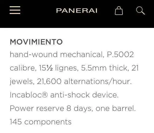

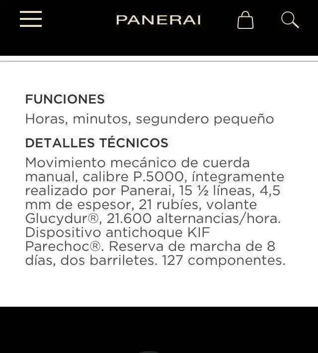

En concreto me gustaría que alguien entendido en la materia me explicase las diferencias entre los siguientes calibres manufactura: El P5000 y el calibre P5002
Los dos tienen reserva marcha de 8 días.
El p5000 utiliza dos barriletes y el segundo uno solo.
El p5000 utiliza como anti choque el Kif, y el segundo Incabloc.
Las alternancias son iguales en los dos : 21.600
El p5000 con volante Glucydur. El segundo lo desconozco
Me interesa saber por ej, si es mejor la utilización de uno o dos barriletes para una mejor estabilización de la marcha;
Cuál es el mejor sistema anti choque?
En cuanto al volante el p5000 lleva Glucydur y el p5002 ?
En definitiva se puede decir que un calibre es mejor que el otro? Hay más calidad en uno de ellos?

La diferencia del P.5000 a los P.5002 y P.5003 es que estos tienen la complicación de indicador circular de reserva de marcha y solo tienen un barrilete,
¿ Que es mejor ? tener solo 1 barrilete o 2 o 3 , pues "depende", si toda la carga se la dejas a un solo barrilete con una reserva de marcha de 8 días con un único muelle real este sufre toda la presión y no tiene por qué, pero podría desajustarse antes que si la carga está dividida en 2 o 3 barriletes, aunque muchos buenos relojes llevan un solo barrilete para los 8 días, yo personalmente prefiero que esté dividida la carga.
Diferencias entre un Incabloc y otro ... mientras lo lleve ... poco más , no te puedo ayudar , sorry.
