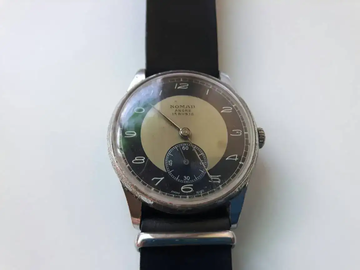

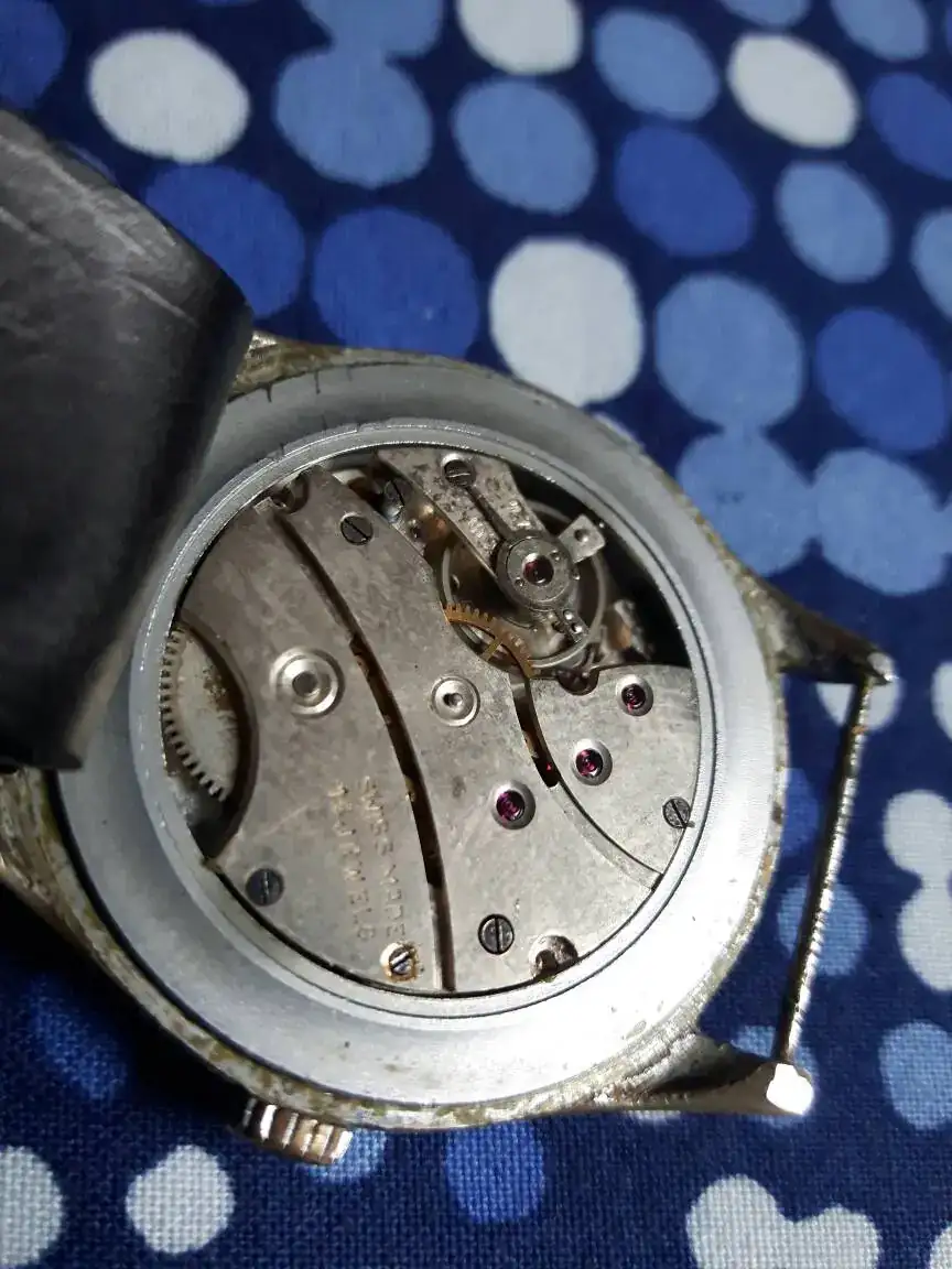

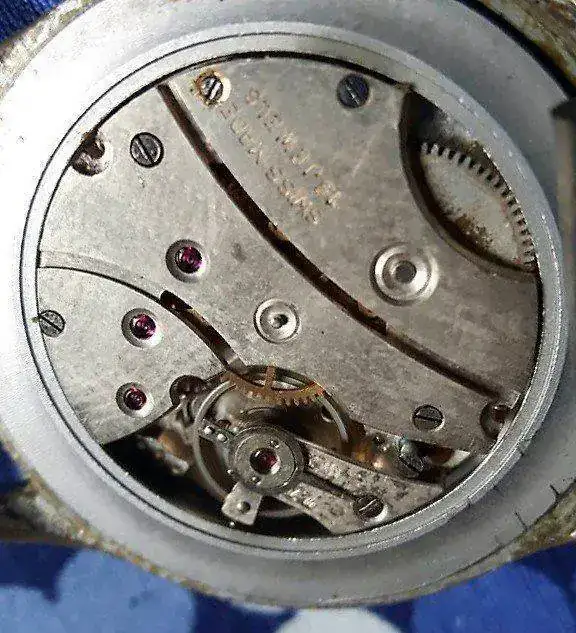

Mi reloj cara bonita caja "chapolvo" tiene estas corrientuchas tripas, pero no sé cual son. Me ayudais a identificar?
[emoji53] no puedo ayudarte mucho. Pero se me da un cierto parecído al 1130
Tiene pinta de Roamer...medana??? Pon la camita... Y mira si tiene alguna numeración por el calibre...
Esta es la cara

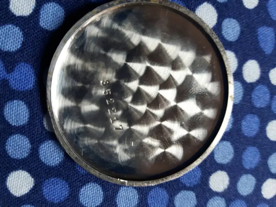

Numeración no he visto, pero tampoco es que yo vea mucho...

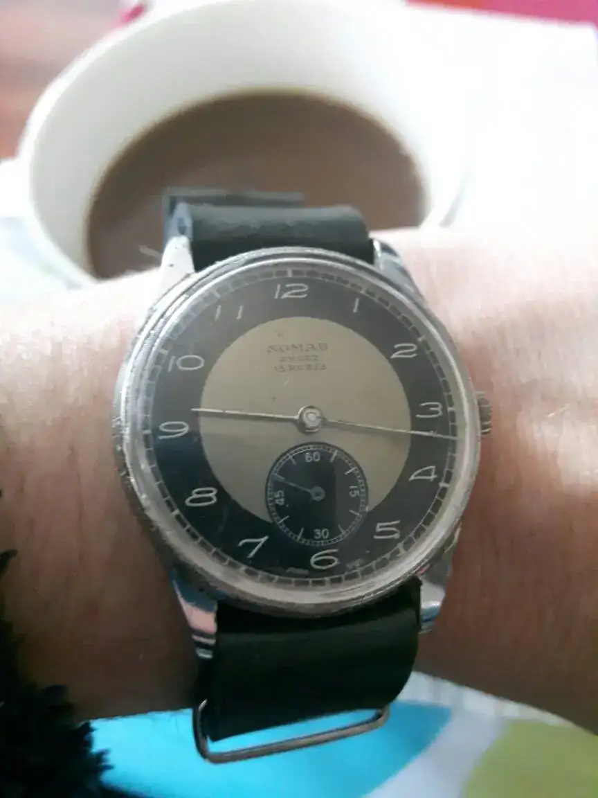

Francamente querida, no veo tan mal esa caja, déjala tal cual ;-)
coincido con pinon. NOMAD y su posible registro.
NomadFleurier, Schweiz; registriert am 11.5.1932

en cuanto al calibre no he encontrado nada.

Muchas gracias cesc. Imagino que será de los años 40 o por ahí. Las asas son fijas.
No parece que lleve el Incabloc, me parece que se empezó a usar en los años treinta, normalizandose a partir de los años cuarenta, o sea que viejito es un rato tu bonito Nomad...y que caja tan chula :D

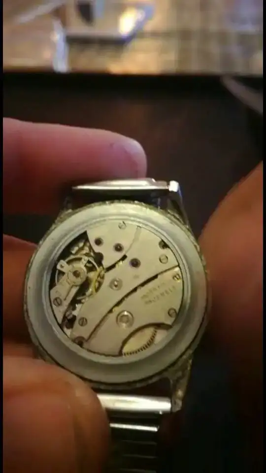

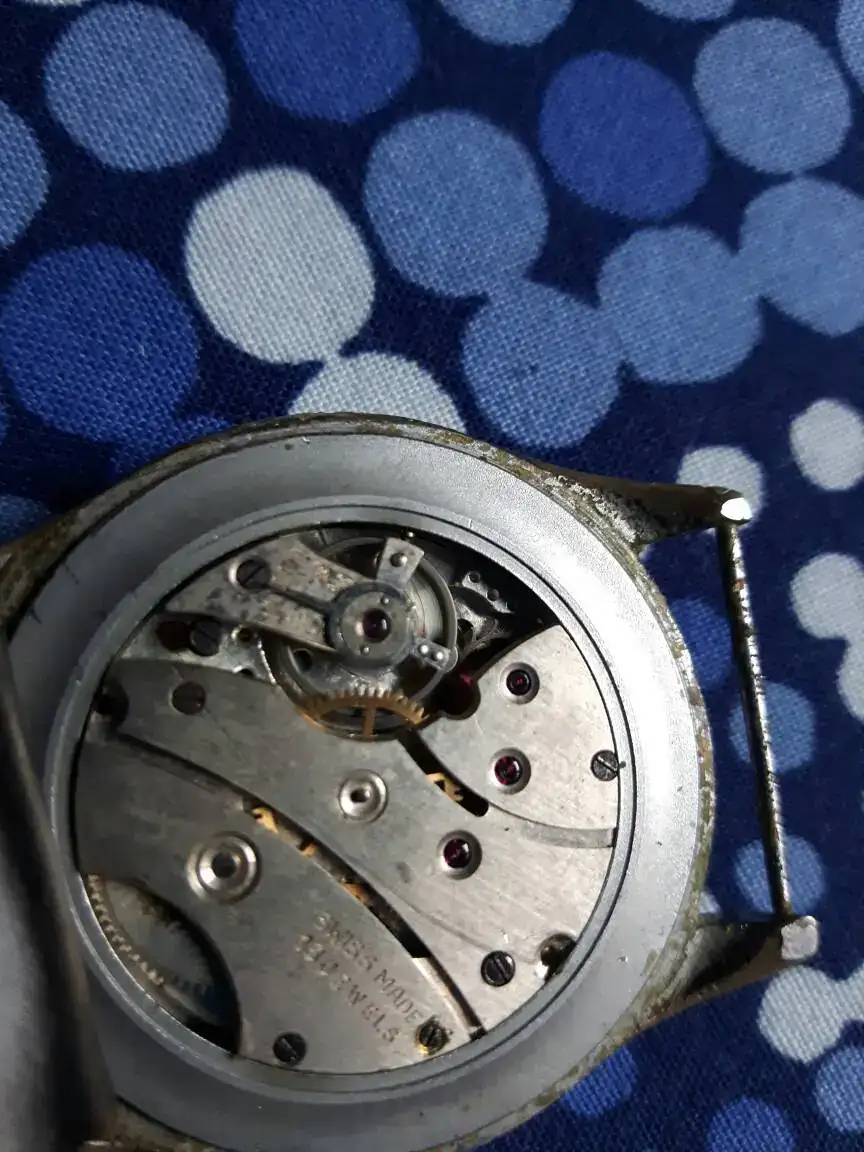

Mas fotos. Ahora no cierra la tapa[emoji24] [emoji24] [emoji24]

Como todos ya sabemos - los cortes de los puentes en muchos cal. no son iguales en todos los abauches???
En este caso me parece que en algunos aspectos - me recuerda al calibre AS 922 '????
Lo ideal sería llevarlo a un relojero y creo que ahí en la platina se acostumbraba a grabar el cal. Habría que llevarlo a su relojero para que le saque el cuadrante y ahí encontraremos la respuesta.
Un saludo, Luis desde Argentina
Nuestro maestro se ha pronunciado. Distinto corte de puentes pero si que es parecido. Para que podamos juzgar, pongo la imagen de Ranfft

Muchas gracias a ambos, tiene razón D.Luis, sí se parece al que indica. Intentarè conseguir foto para ver si está marcado, aunque aún me llevará algo de tiempo. Muchas gracias y D.Luis, espero se alivien sus dolores. Un abrazo.
