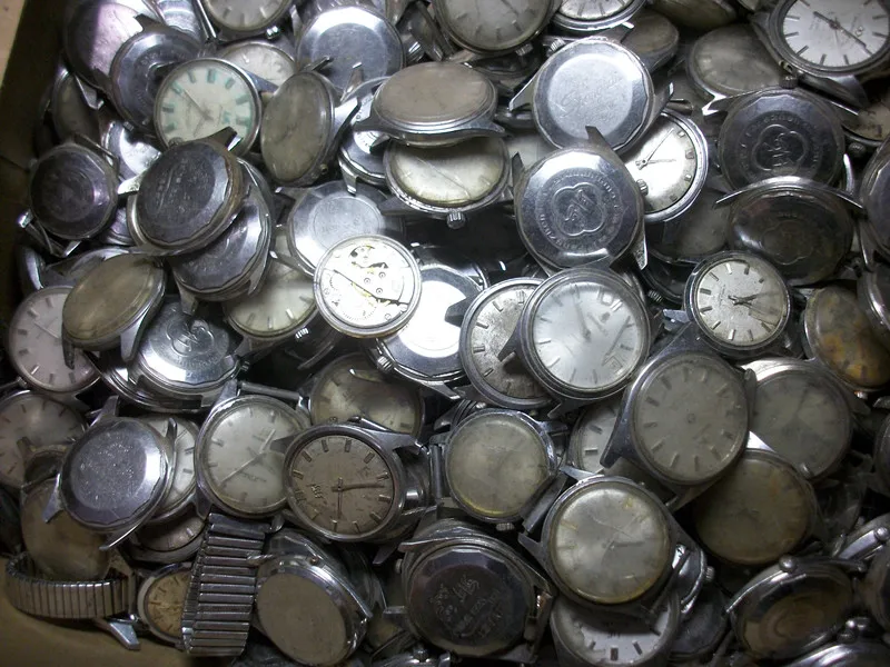

Hola, yo empecé con relojes rotos de chatarra, concretamente con 429 de Orient porque eran los más baratos que encontraba. Mala idea porque es un calibre difícil, aunque me hizo subir el nivel. Luego hice otros de Seiko, suizos, etc. Primero, lo que NO te recomiendo para empezar:
- Relojes que tengan muchas joyas antishok en zonas diferentes a las dos del volante. Tienes que haber subido mucho tu nivel con el manejo de las pinzas para manipular joyas sin chaton de diafix o diashok, darles la vuelta a pelo y colocar encima un resorte mucho más pequeño que el del volante. Evita todos aquellos japones que lo tengan. Busca fotos del calibre y si ves antishock en las ruedas segunda o tercera, evítalos por ahora. En serio, yo aprendí por las malas que cualquier antishock extra te va a suponer un gran dolor de webs...
- Calibres con pocos puentes. Relojes que llevan barril y todas las ruedas o casi todo bajo un mismo puente te van a suponer un tremendo dolor de todas las partes de tu cuerpo. Meter cuatro o cinco pivotes a la vez, hacer que encajen y asegurarte bien para que no se partan es una pesadilla de narices. Contra más puentes haya separados, más lo vas a agradecer.
Mírate siempre fotos del calibre antes de comprar y me agradecerás mis recomendaciones que no veas.
