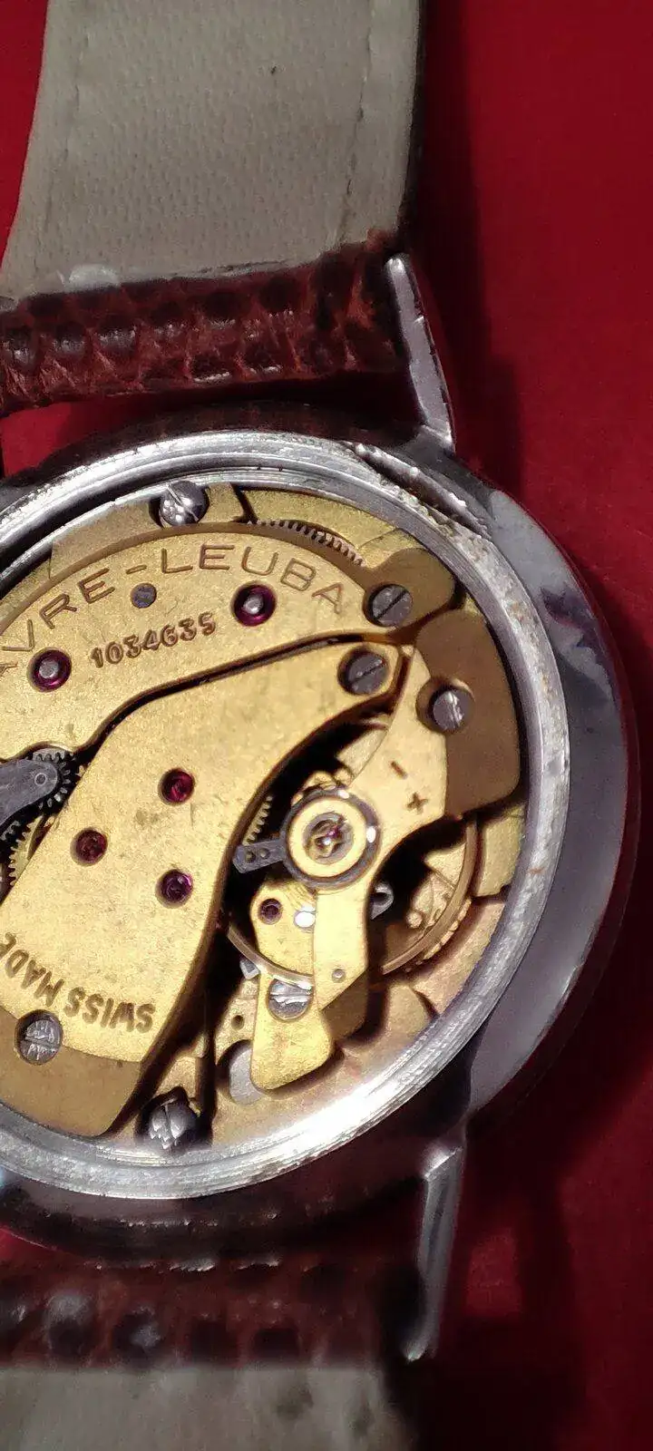

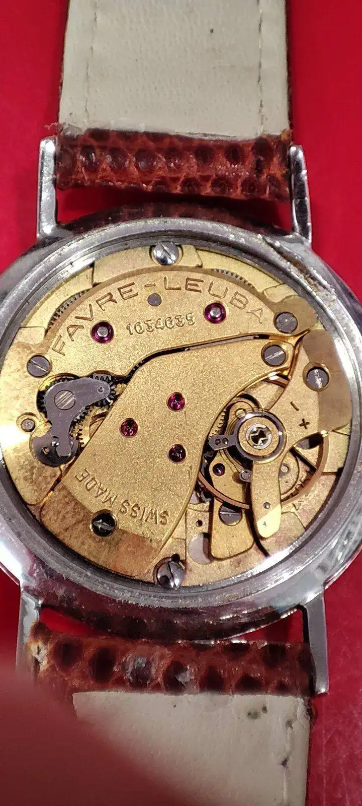

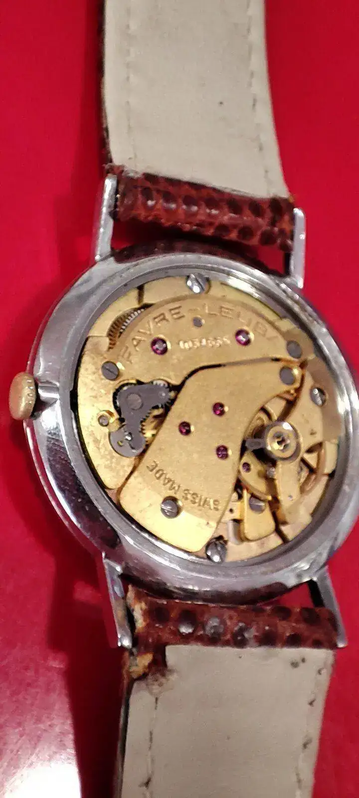

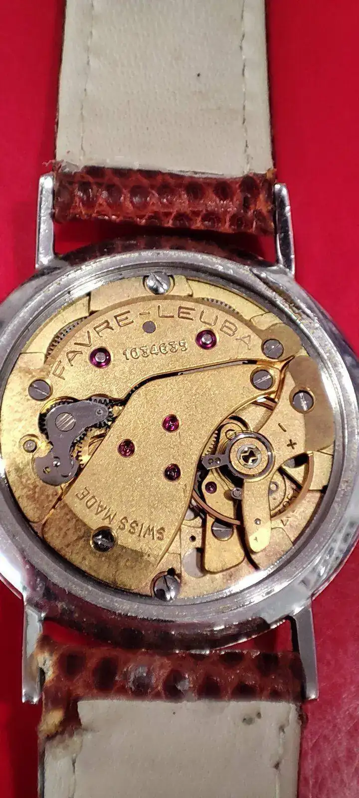

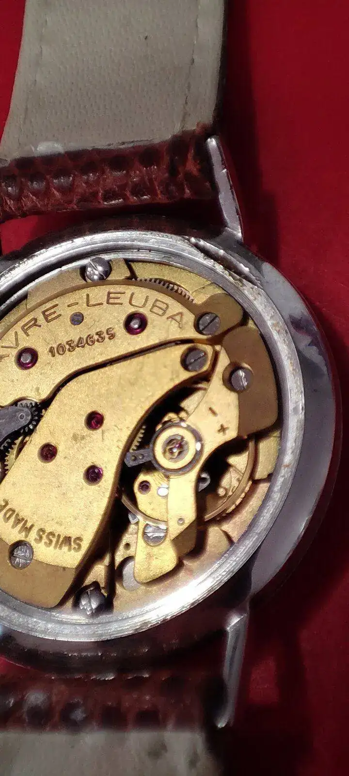

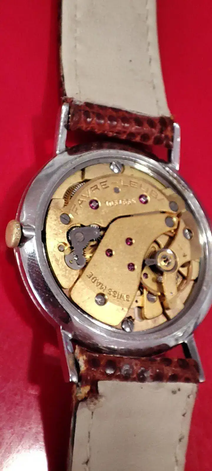

Hola disculpad aquí tenéis el calibre del Favre leuba que ahora mismo no sé cuál es os he hecho fotos con el macro como me dijisteis. Me da la impresión que no es ni unitas ni eta se ve que es otro.
Puede ser un JLC o un venus?

Favre-Leuba 250 ó 251, dependiendo de si mide 23,3 mm o 26 mm.

curioso lo que significa que favre leuba tenía calibres propios? me pensaba que usaba de otras compañías.
Las dos cosas. También utilizaba ebauches.

significa que cuando usan calibres propios en algún reloj estos suelen ser más caros que usar eta venus...? porque si es asi estoy contento de que mi reloj lleve uno propio a otro de terceros que no digo que sean malos pero lucen más . Me sorprende pero la reserva de marcha de este es de 48 horas es el que mas dura de todos los que tengo. Los calibres de que materiales se suelen hacer? por ejemplo este
Sabes que aquí no hablamos del valor de los relojes porque lo prohíben las normas, pero sí, normalmente se suelen apreciar más los relojes con calibres propios. 48 h es con el muelle real nuevo. Me imagino que después de más de 50 años algo habrá cedido, y la reserva de marcha será inferior. Para hacer los calibres, se suele utilizar latón, acero y rubíes sintéticos.

Listo gracias he retirado la palabra valor disculpa no sabía lo de las normas. No lo sé a mí me dura 12 horas lo he llevado al taller a que me lo limpien y engrasen como los otros dos. Pero bueno el caso es que me da igual que dure 2 días o menos se le vuelve a dar cuerda y listo. Pero la belleza de esos calibres es espectacular

Debería durar esas 48 horas de reserva de marcha sin despeinarse. Ese calibre lleva 2 barriletes que actúan en paralelo.

Si espero que dure 48 horas de nuevo lo sabré cuando salga del taller en unas dos semanas porque por ahora solo dura 12 horas. Supongo que con los años la espiral se habrá desgastado con el tiempo...
