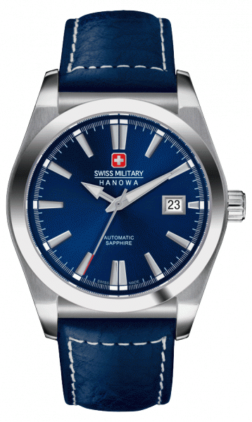

Saludos. Alguien sabe algo sobre el calibre PWP1-11? He visto que algunas marcas como SWISS HANOWA lo monta en algunos de sus relojes y por lo que dice la marca, es un calibre suizo, de 26 joyas, 28.800 v/ph y 46 horas de reserva de marcha... La verdad que todo suena muy bien pero mucho me temo que es un chinorri y no quiero malgastar el dinero en algo que aparenta lo que no es. Si alguien me puede decir, le estaré muy agradecido. Gracias a todos.

Depende del precio. Si es un clon del 2824 no tendría porqué ir mal a poco que esté bien hecho, sobre todo si la base es Seagull como insinúan en WUS.
En el mismo foro, un tal lysanderxiii desmenuza y compara pieza a pieza calibres ETA con sus clones en varios aspectos de similitud, calidad, intercambiabilidad e inversión. La conclusión a la que llega es que los chinos aguantan bastante bien la comparación con el original.
ETA 2824 o ETA 2004-1 comparados con sus clones Seagull y Hangzhou
https://www.watchuseek.com/threads/...hou-compare-to-a-eta-an-in-depth-look.216945/
El precio es 399 euros. Muchas gracias por informarme

https://www.watchuseek.com/threads/pwp1-11-movement-swiss-made.922729/
chascomm dijo:
I recently noticed another movement with the designation '1-11' by STP who supply Fossil's Swiss Line. The STP 1-11 is claimed to be a Sea-Gull ST2130 ebauche finished in Switzerland with the requisite Swiss content, including a thinner-but longer-than-normal mainspring that results in an apparently significantly longer power reserve (46 hours) than any other 2824-type movement on the market (generally about 40 hours). No guarantee that STP and PWP are the same but I'd be curious to know how long this Lip watch keeps running off the wrist.
Swiss Technology Production
Yo ningun problema con los dos HZ6300 que tengo, son igualitos que el 2824 y se ajustan de maravilla.
Parece que es un calibre chino, de todas formas el enunciado esta mal, lo que querias saber es si era suizo, no pinta nada la denominacion "eta"
No, no, es que en el anuncio del reloj que he puesto, en las especificaciones técnicas, dice "Automático suizo ETA Cal. PWP1-11"
