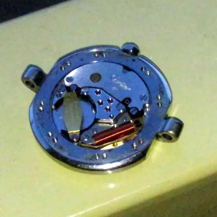

Dejo una foto del calibre en su caja, hecha con el móvil. Lamento la calidad.

Hola a todos,
acabo de cambiarle la pila al reloj y ajustarle en contacto -, que al parecer no tocaba bien la pila.
Gracias a Vodevil por la información. Con esto ya sé que el día que casque.... a pasar por caja!! ::bxd:: (bueno, yo no, mi hermana, jeje)
