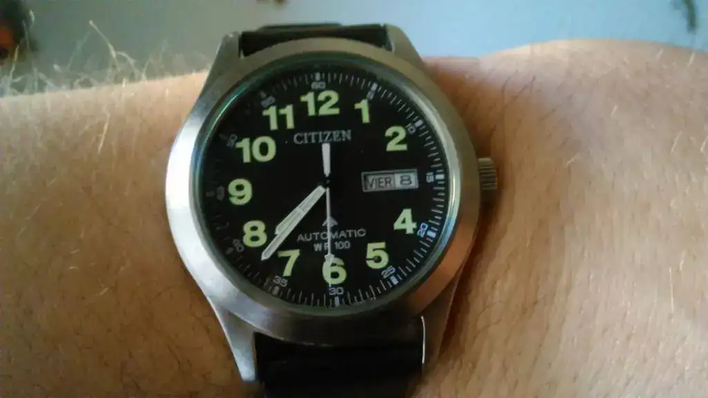

Buenas. Acabo de adquirir recientemente mi primer automático de Citizen (el Promaster de la foto), hasta ahora solo había tenido automáticos de Orient y Seiko. Este Citizen lleva el calibre 8200, con remonte manual y sin parada de segundero, por lo que he leído. ¿Alguien me podría dar algo más de información? ¿A qué calibre de Seiko podría equivaler? Gracias por adelantado. ;-)

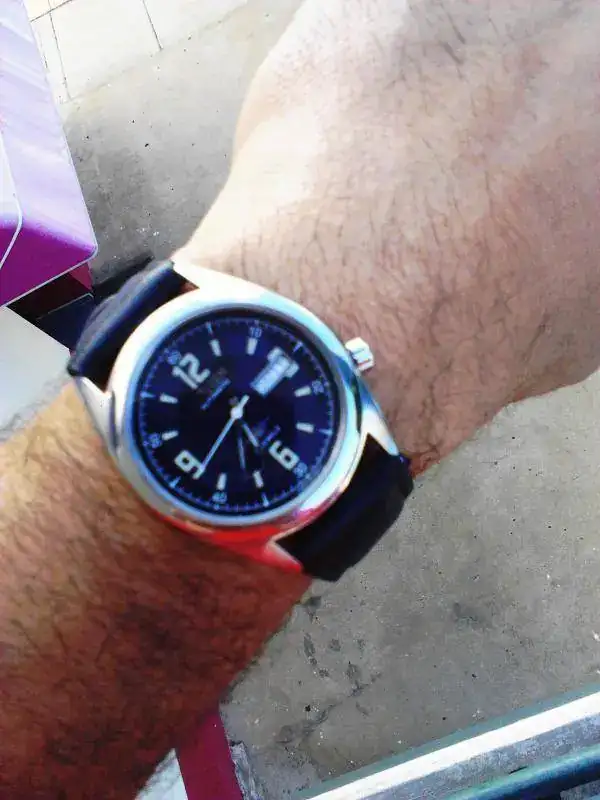

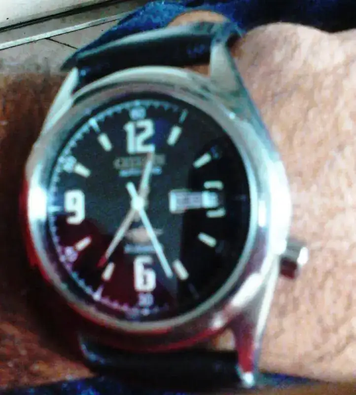

Saludos compañero peteflay, hace tiempo que segui tu consejo, lo lleve al SAT, y me lo han dejado muy bien afinado! va de "seda" y muy preciso:ok::
IMG_20150801_063853.webpIMG_20150805_003629.webpEste es mi "ejemplar" citizen 7 aguila, disculpen la "calidad" de las fotos, pero mi viejo movil no da para mas!:ok::
