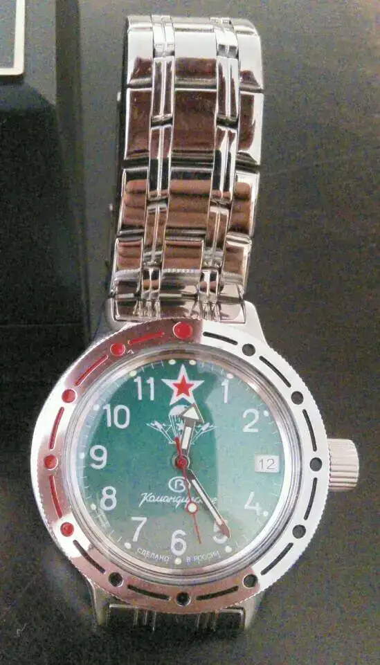

Muy buenas, como aconsejáis a un noob a calibrar mi Vostok 420307,
Este movimiento 2416B, por lo que se tiene su pequeño desfase de hasta 1 min al día creo, y por ahí anda el mío, se atrasa al rededor de 1min.
Voy a darle rodaje 1 mes y después querría calibrarlo y afinarlo un poco.

Otra pregunta, que autonomía suele tener este mecanismo cuando nos lo quitamos de la muñeca?
1 día y medio y os digo yo que no
Se me paró, después lo he tenido puesto un par de días, con su descanso en la mesilla de 7h.
Perol sorpresa ha sido hoy, se me paró de nuevo, le he dado un poco de movimiento y ahora si funciona.
Sabéis que le ha podido ocurrir?
La reserva de marcha es de 31 horas, así que no estaría cargado a tope. De todos modos sigue observándolo porque los Vostok cargan rápido y con mucha facilidad.
Hoy lo he tenido más de 24h puesto (no me lo quité para dormir) y esta tarde me lo quité en el gimnasio menos de 2h y cuando lo cojo para ponérmelo está parado 😣
Prueba a darle bastante cuerda para descartar que sea fallo de la masa oscilante y si continúa así desgraciadamente tiene un problema.
La reserva de marcha depende más de la actividad que realices con el reloj que del tiempo que lo lleves puesto.
De todas formas si se ha parado a las 2 horas no es en absoluto normal.
Puede ser que el módulo automático no funcione bien, que exista un problema en el muelle real o que, teniendo carga, se detenga por algún otro fallo.
Te lo tiene que mirar alguien.
