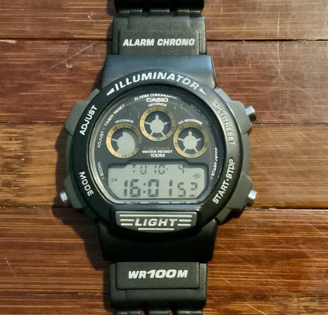

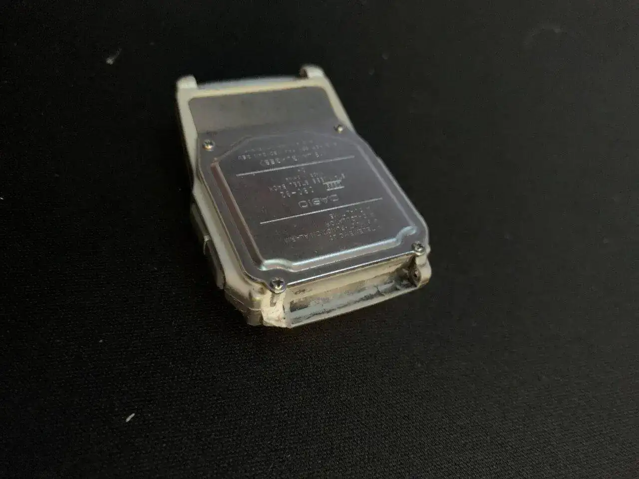

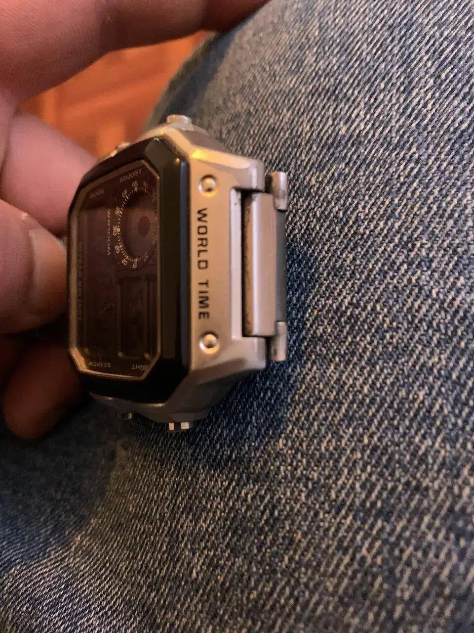

Hola de nuevo, os cuento.
Resulta que tengo dos Casio (w-753, y w-727 h) que han estado en un cajón sin ver la luz, y solo porque los dos tienen roto un anclaje de los pasadores.
Sabéis de algún sitio que vendan cajas de estos relojes?.
Se que es difícil, pero por preguntar…
Como siempre gracias.

Me pasa algo parecido, tengo un Casio AE-8W que también tiene la caja muy dañada y no encuentro repuesto en ninguna parte, ni la del AE-9W (que es la misma, creo), al final ¿conseguiste las tuyas en algún sitio en concreto?
Pues conseguí la del w-727 en ebay.
Pero no consigo por ningún sitio para el otro.
En el cajón está a la espera de que suene la flauta, al vendedor le dije que si encontraba una para el w-753 me avisara, pero hasta hoy nada.
Te dejo como quedo, la verdad que es una gozada volver a re-estrenar, y más, si es como mi caso, que tengo gran cariño a este reloj.
Pasó muchas cosas a mi lado.

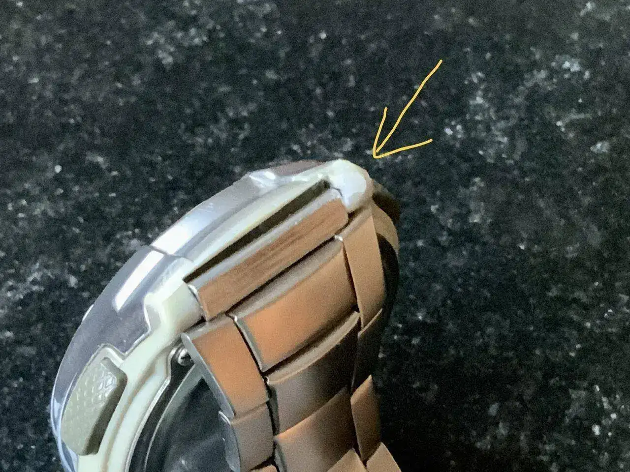

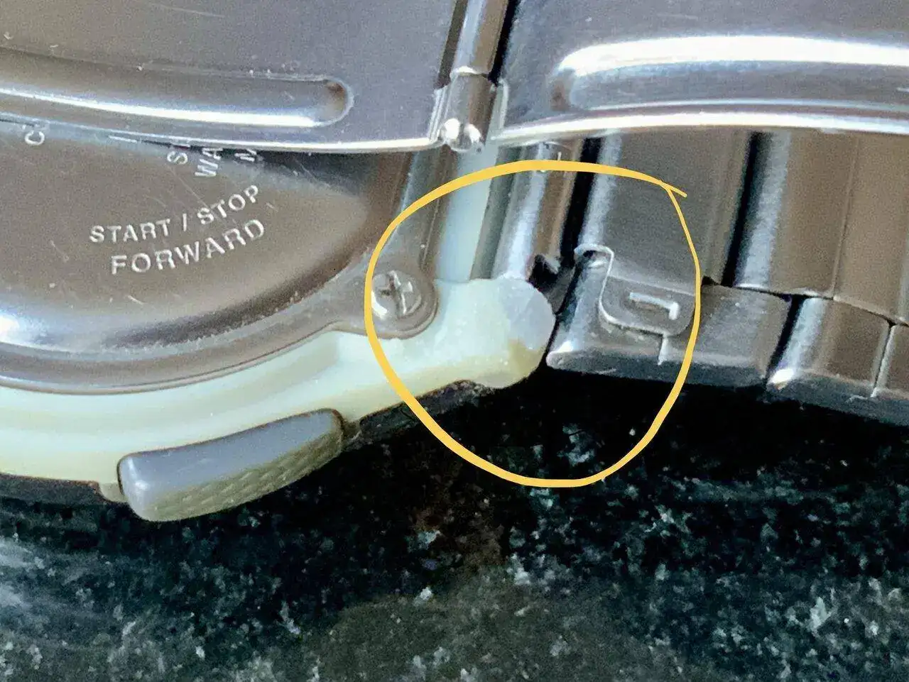

Hola de nuevo, quería compartir el resultado después de hacer lo del loctite y el bicarbonato.
Lo único deciros que hay que hacerlo muy rápido, porque endurece muy rápido, aunque la cantidad es tan mínima, que tampoco pasa nada por fallar una o dos veces.
Yo lo he dejado secar un día, y luego con una lima de modelismo, le he dado forma, y he resuelto el agujero con la lima que acaba en pico.
Muy fácil, y el resultado es que estrenas reloj de nuevo, así que os animo a hacerlo.
Os dejo un par de fotos, y os señalo como ha quedado, porque entre el fotógrafo y el color, si no te lo dicen, no se ve.
Un saludo, y gracias @Eduardo Benito por traer el video.
