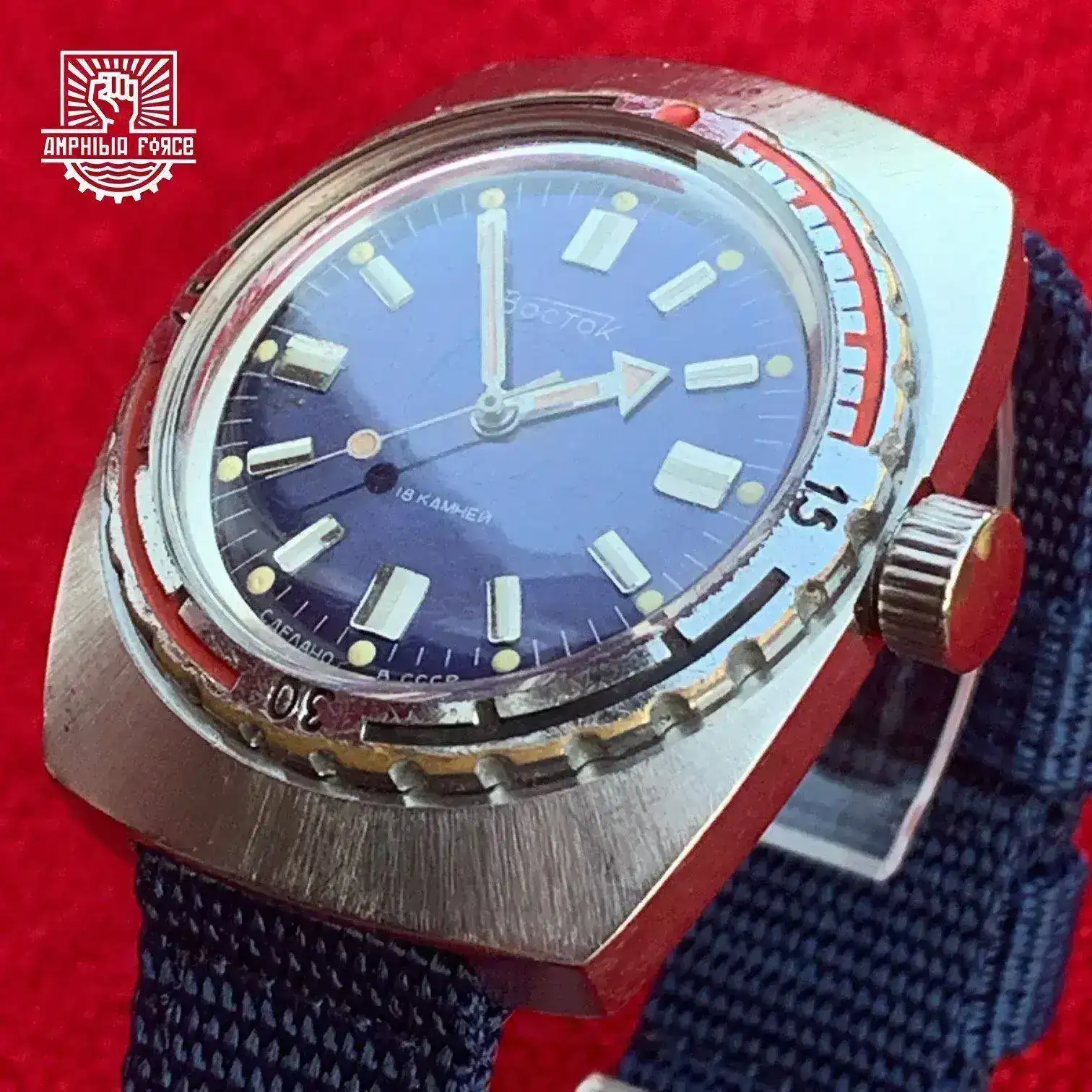

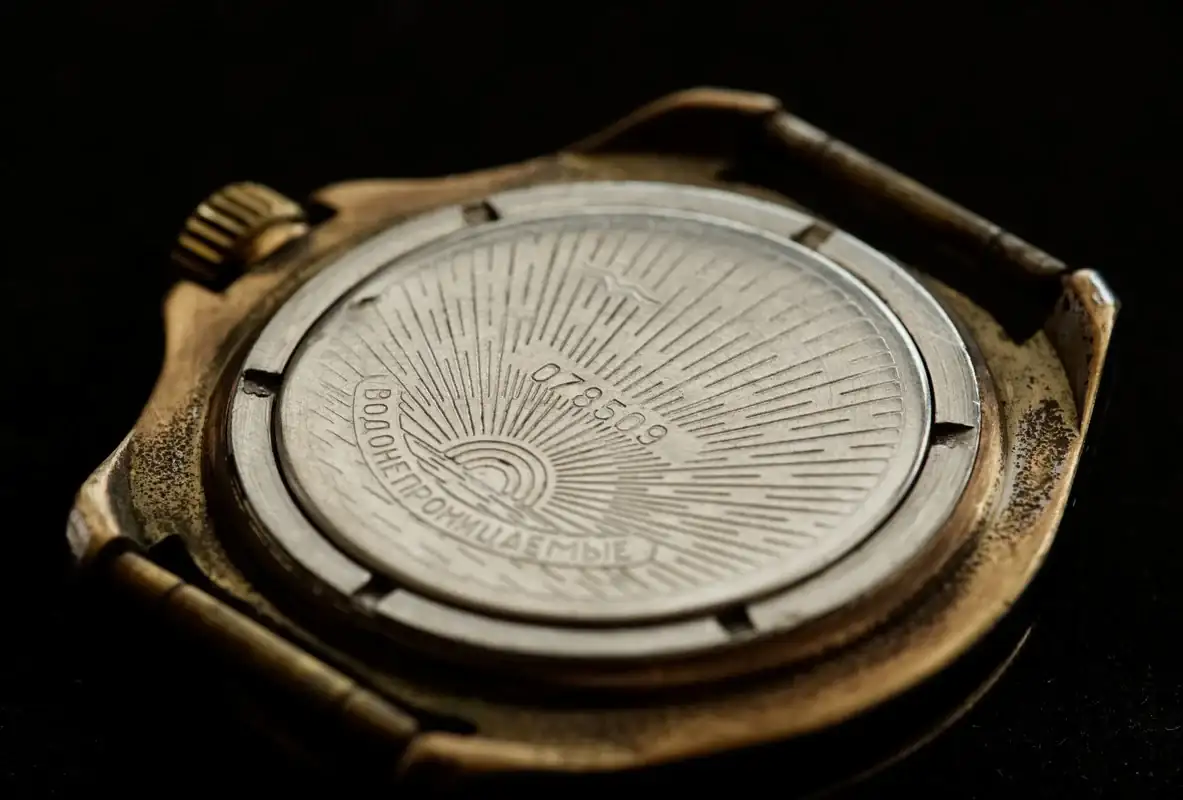

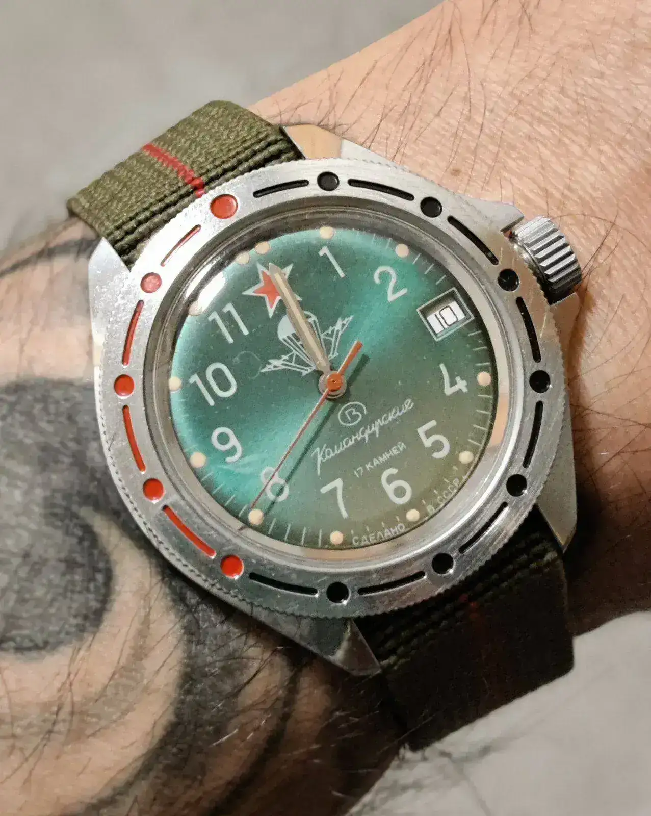

Hola a todos,
Tengo una pregunta para la ‘nomenklatura’ de este magnífico foro de relojes rusos. Pongo fotos del reloj al que me refiero.

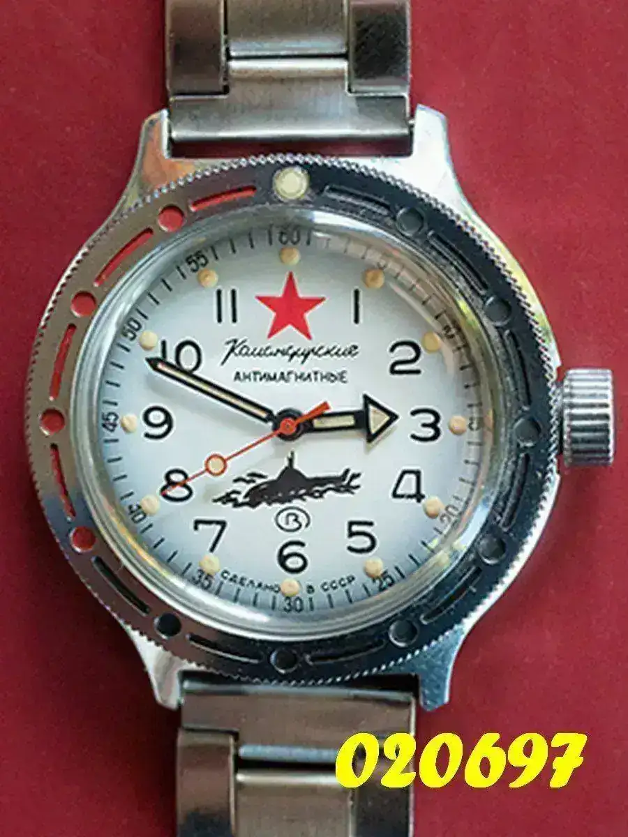

En primer lugar, no tengo claro que sea el 020697. Veo diferencias entre este modelo y las fotos: bisel sin punto; dos puntos sobre la estrella roja en el dial; carece de la leyenda ‘producido en la URSS’, agujas distintas, guardas en la corona y trasera sin la leyenda ‘Amphibian’, No me parecen importantes, son de carácter estético.

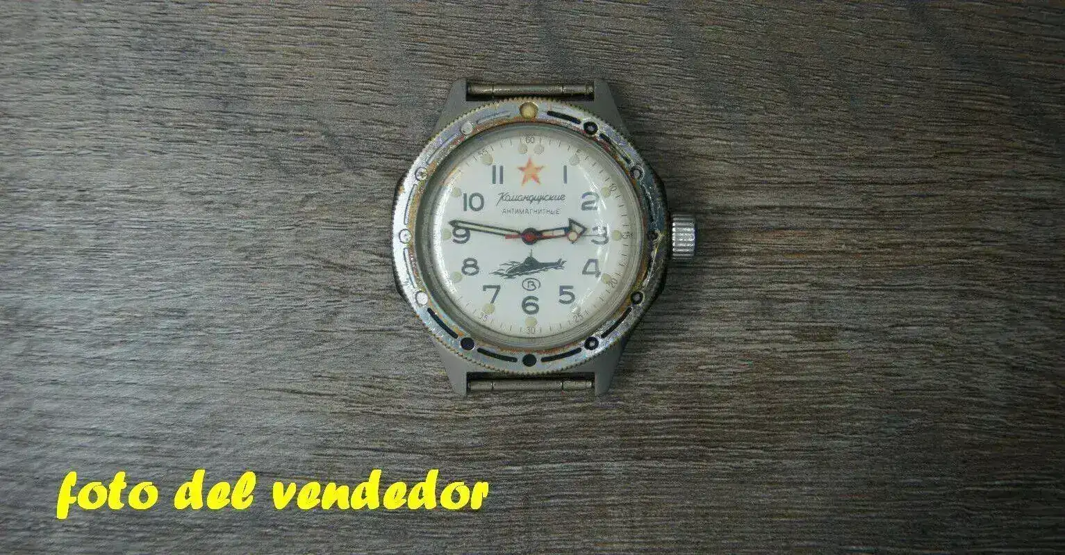

El vendedor :-(( (ruso, no ucraniano) jamás dijo que fuese ‘Antimagnético’ a pesar de la leyenda en el dial; lo anunciaba como ‘Wostok Komandirskie Submarine F1`, y un precio muy atractivo y, claro piqué (nadie da duros a cuatro ptas. :😊:) pero al abrirlo, nada de nada, ni antimagnético, ni leches. Que ocurre ahora, que la maquinaria va holgada dentro de esta caja.
La pregunta es clara ¿Qué caja compro? La Komandirskie 430 o la 830, o lo dejo como está. Y dónde comprarla. Gracias por las sugerencias.

Serán necesarios mas datos, pero la posibilidad de dejarlo fino es enorme.
De hecho yo no conocía esa esfera y me parece muy interesante. La pieza entera me parece muy interesante, de hecho.

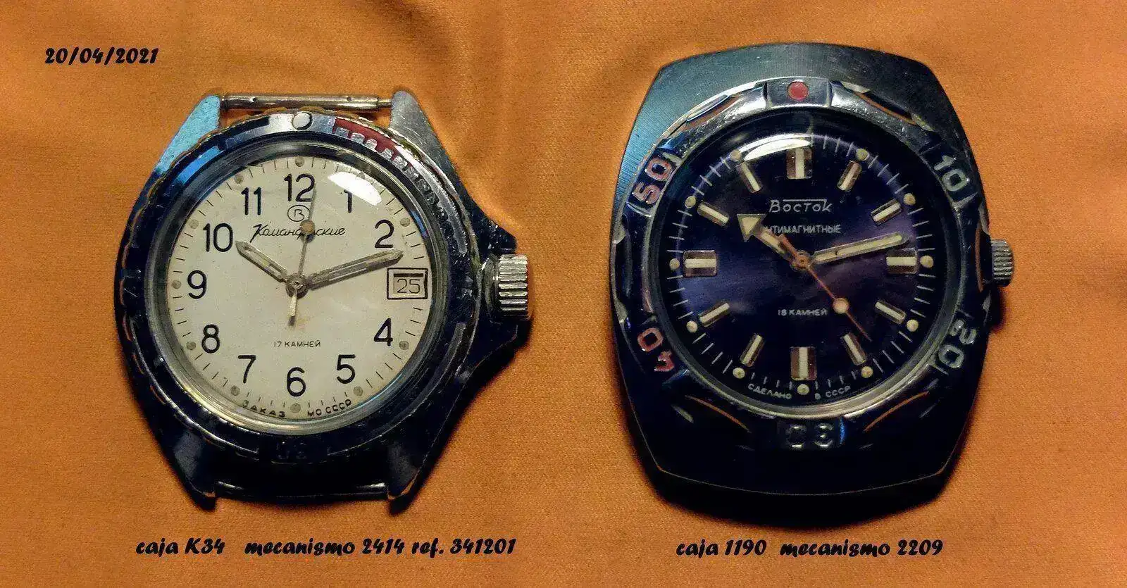

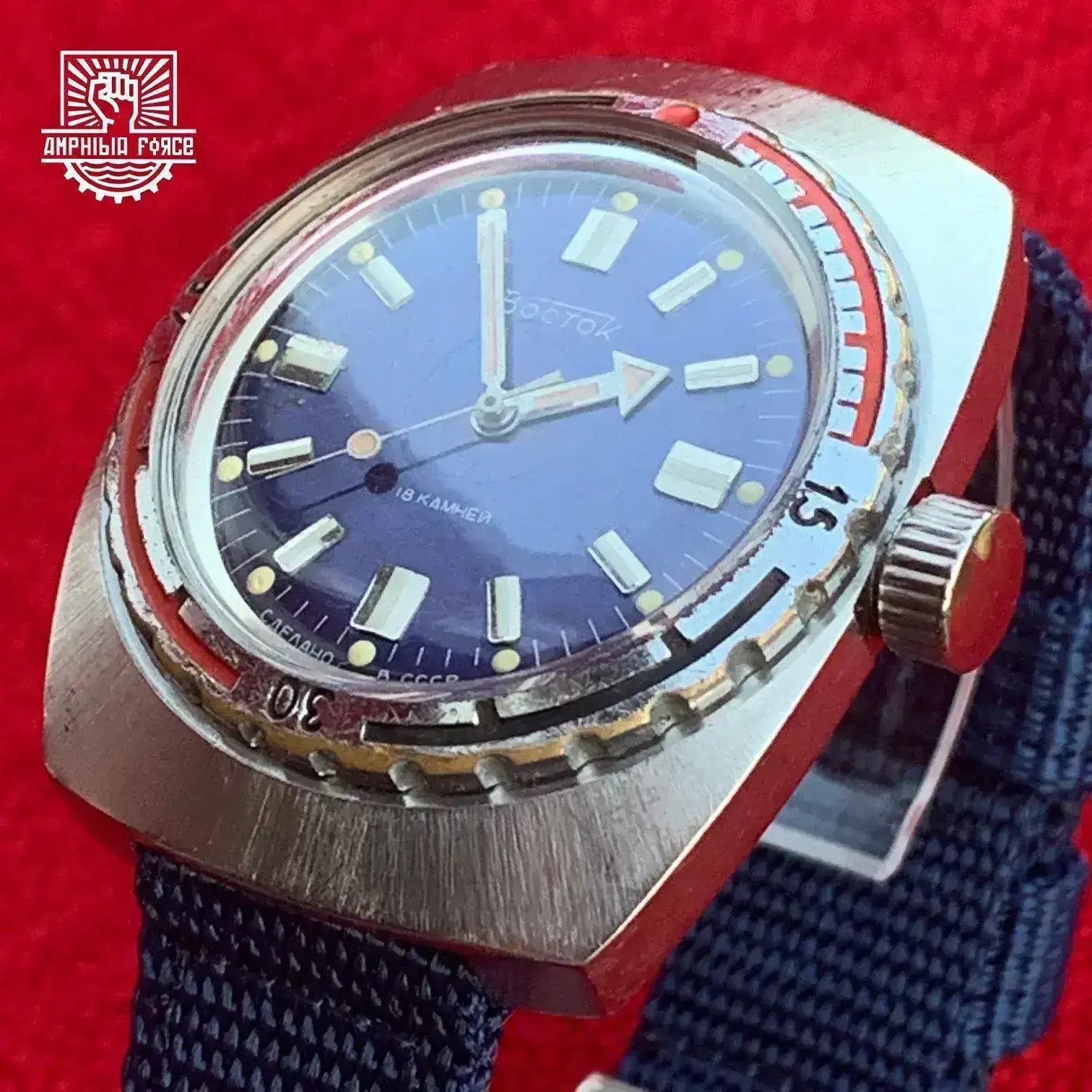

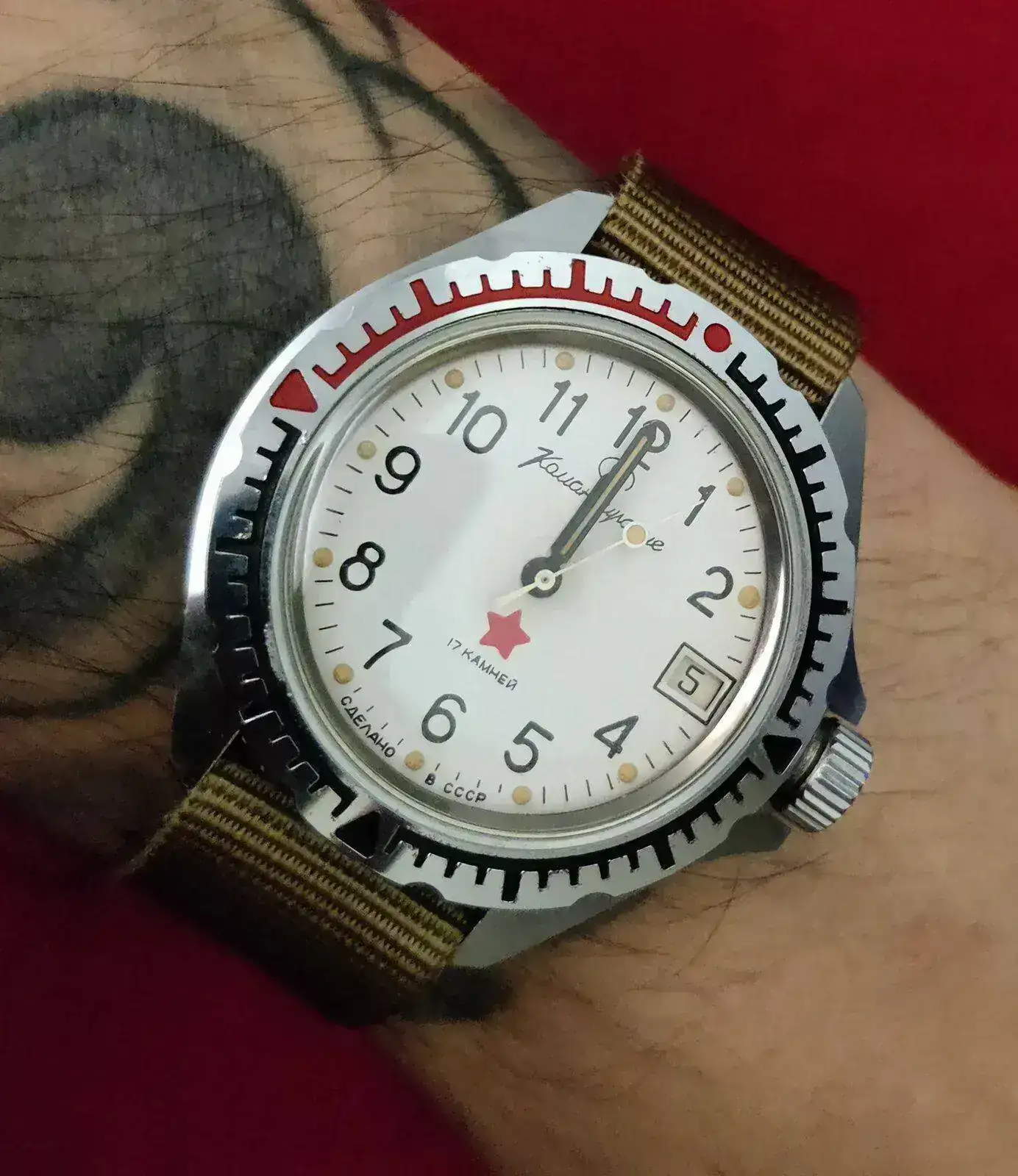

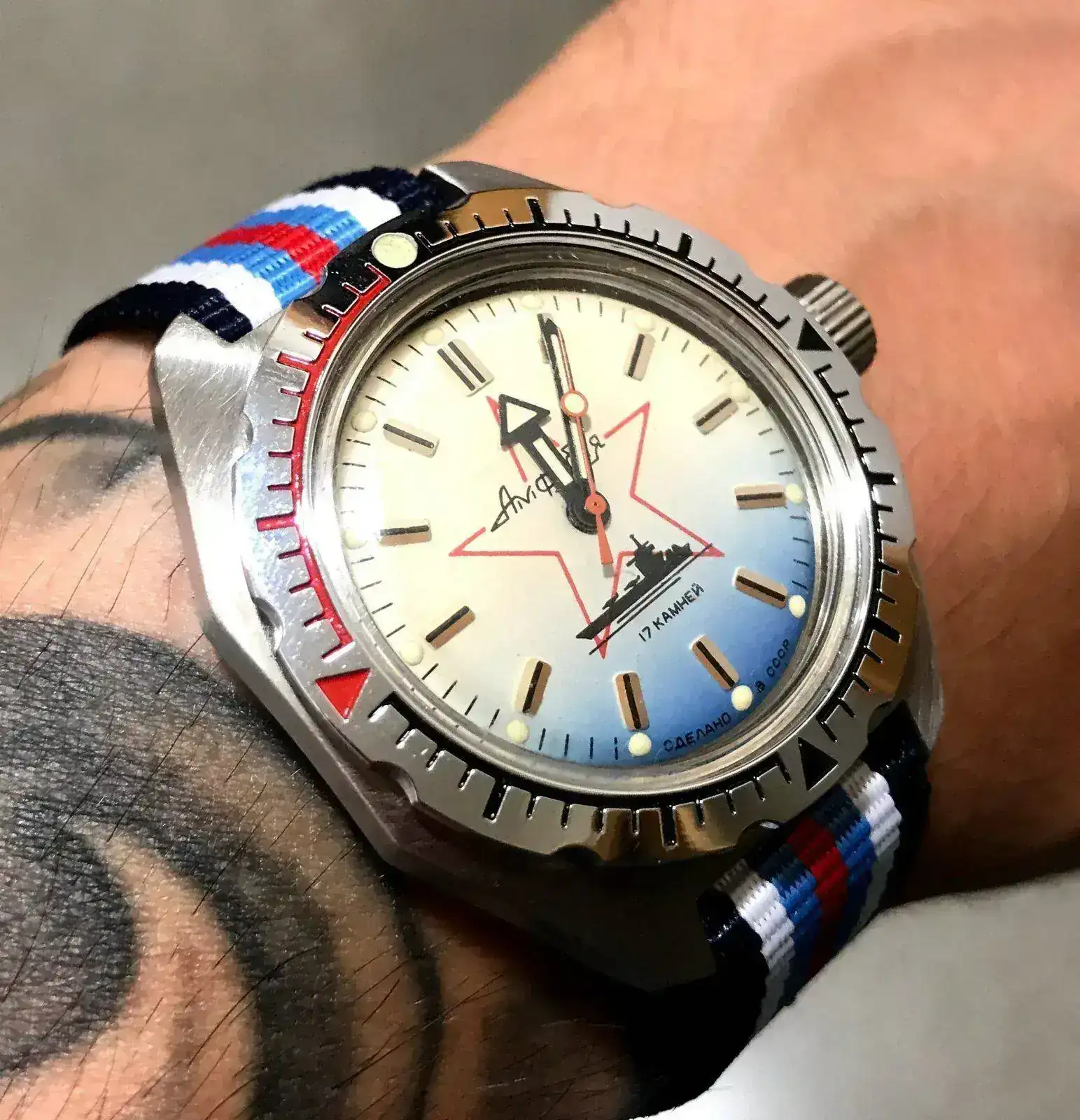

De entrada la caja que pones en la foto mas a la derecha tampoco es una 020, mas bien una 92. Creo que tu reloj es mas auténtico aunque también creo que la caja no es una 120.
Que la maquinaria esté holgada se puede deber a dos cosas: Que no lleve la bata apropiada o que sea una de las raras aún supervivientes 22XX en lugar de las actuales 24xx.
Aún así, esa caja que aún no consigo darle un número de serie, es clásica en los Komandirskies:

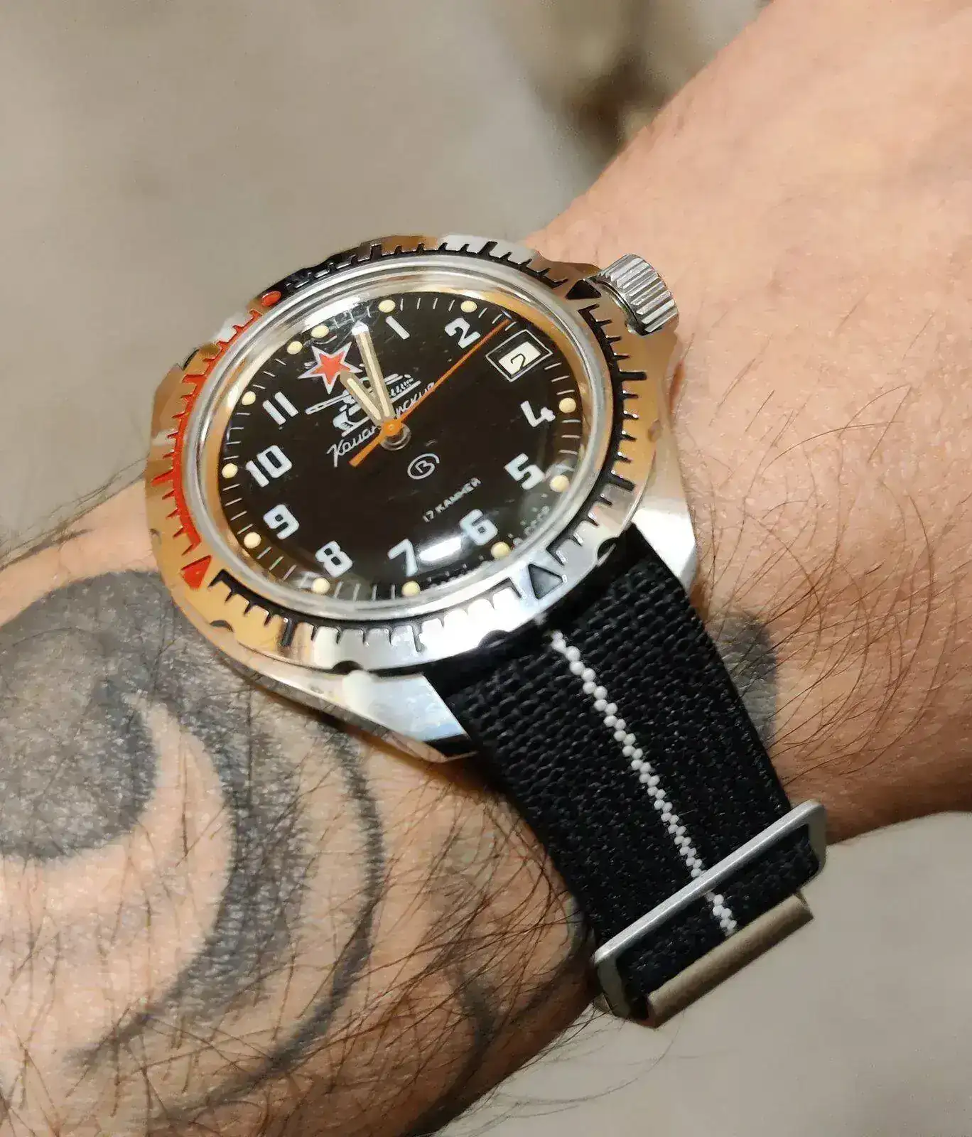

De hecho este fue mi primer Vostok y la caja es justo esa (y hablamos de mas de 35 años)

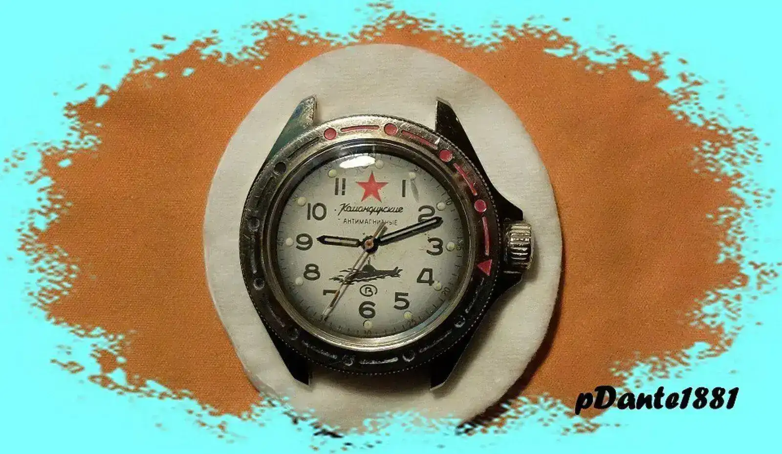

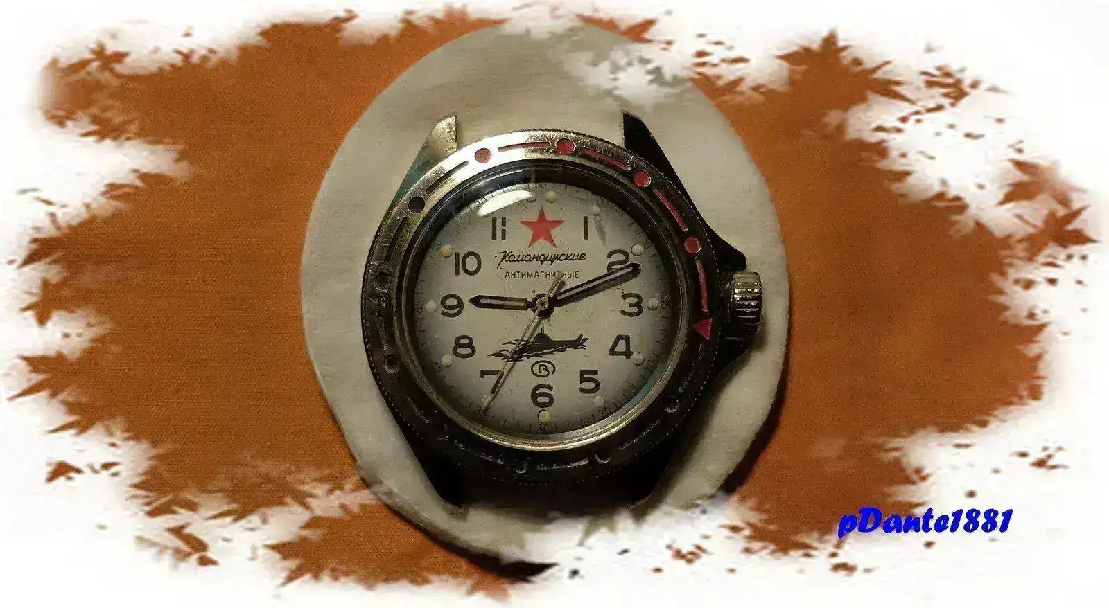

Vamos a ver si con lo que aporto consigo llegar a una solución, aunque estoy valorando, como tu dices, añadir una bata o suplemento para que no "baile" (es poco, pero al dar cuerda se mueve), consultaré a un relojero amigo.
En primer lugar, el precio USD 15 :). Hoy veo a este mismo vendedor ofrecer otros dos (ahora si dice antimagnético) por USD 39.
En cuanto al mod. 020697 lo he tomado de este enlace (en italiano, y ya conocido): https://vostokamphibiacccp.altervista.org/cassa-020-tonda/

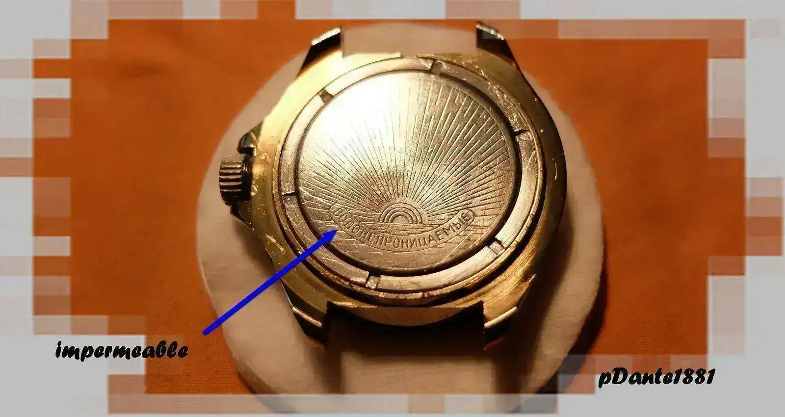

No sé por qué lo denomina Vostok Amphibian Komandirskie, pero el detalle coincide en todo, excepto en la trasera Amphibian, de ahí mi foto señalando la leyenda "impermeable".

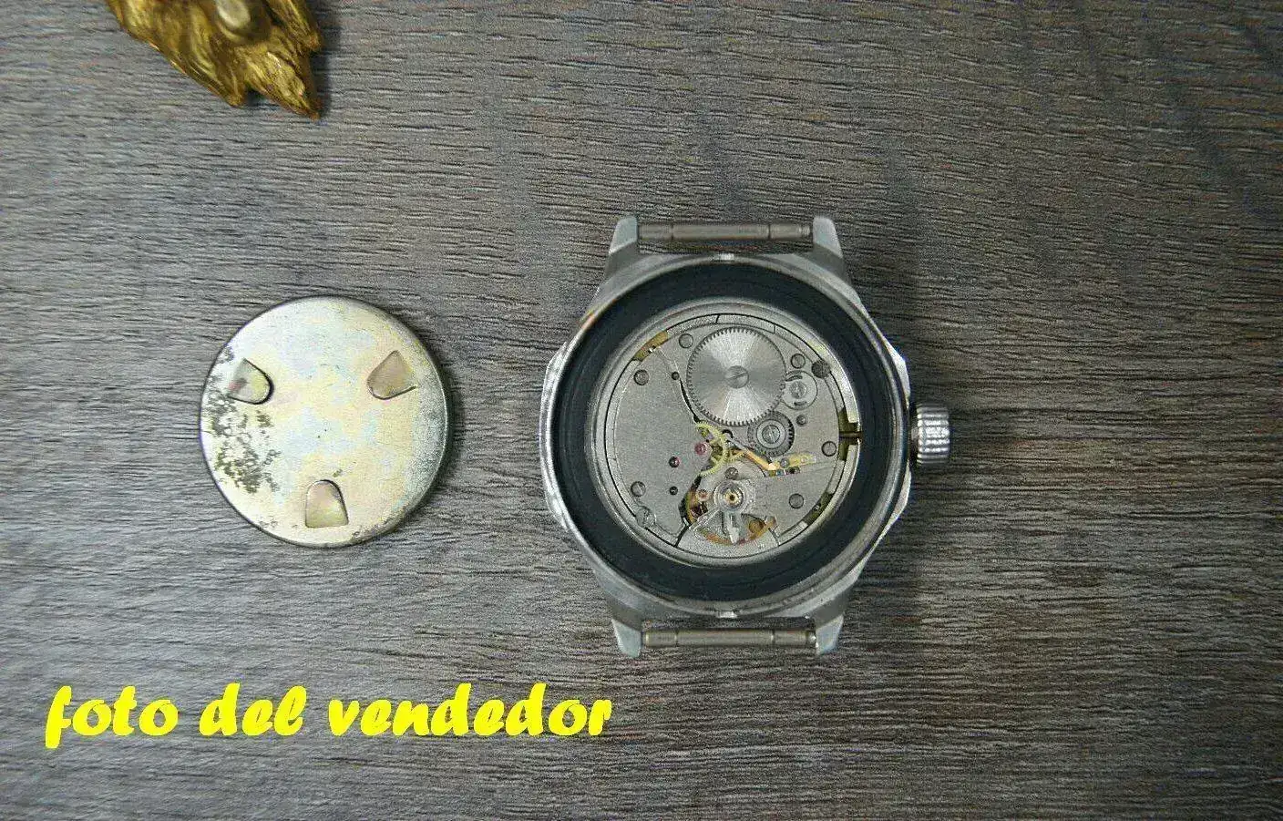

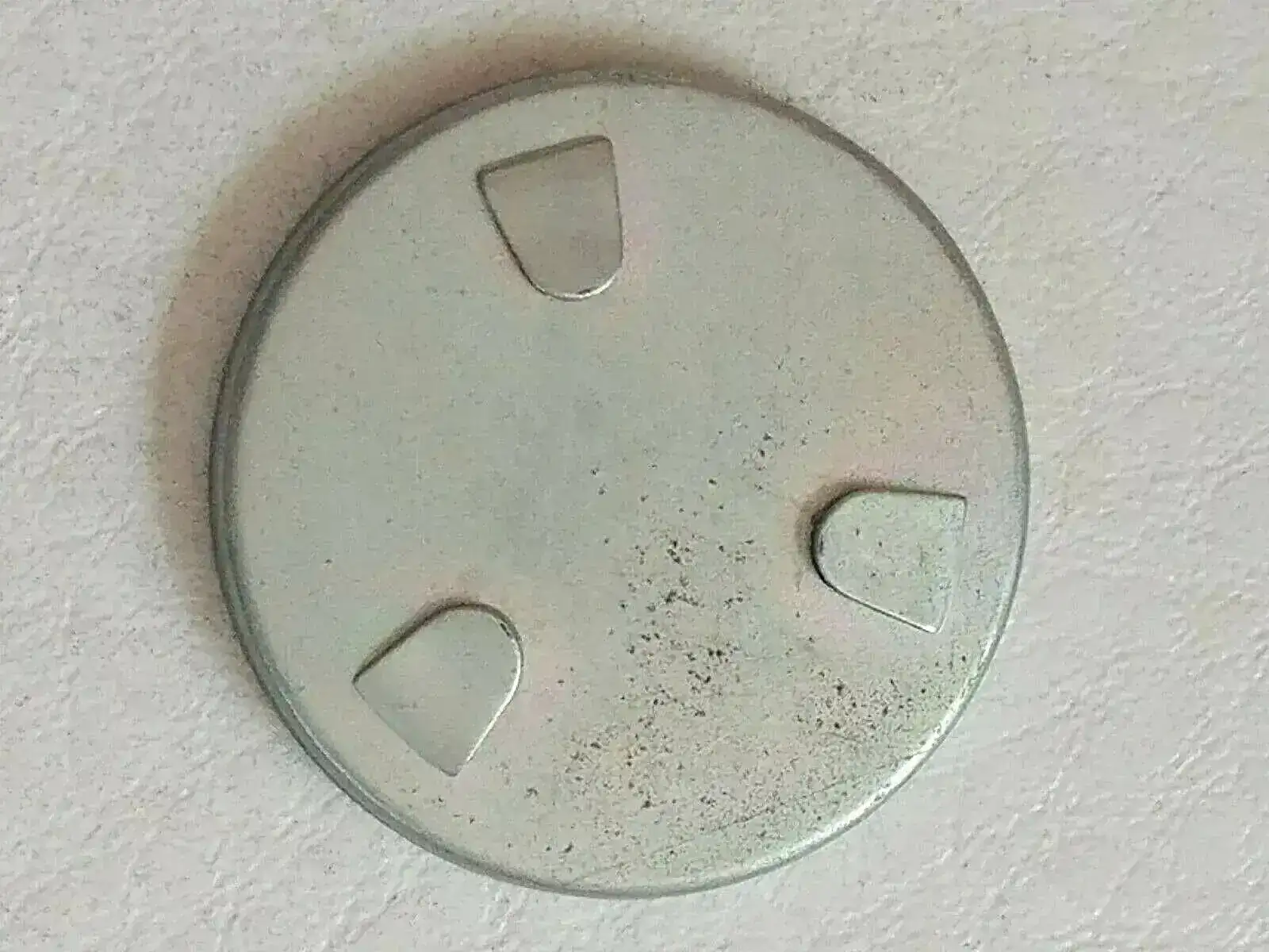

Ahora las fotos del movimiento y las del vendedor, donde se aprecia el 'hierro dulce', para evitar el magnetismo que posiblemente es lo que le falta al mío.

Definitivamente es un Vostok Komandirskie, no Amphibia.
Ahora me asalta una duda, dices que el movimiento "se mueve" o no está fijo dentro de la caja.
¿Es eso o te lo parece al darle cuerda? Es que estos movimientos tienen un sistema de remonte algo especial para el que no los conoce y de hecho debe moverse. En realidad no el mecanismo sino la corona.

Si, definitivamente el cuadrante es Komandirskie y en caja 34, como dice el compañero SuPo77, aunque éste sin datario.
El movimiento no está fijo dentro de la caja y "se mueve". Al darle cuerda, el cuadrante se viene contra el cristal. He pensado en comprar, como suplemento el "hierro dulce" que llevan los antimagnéticos, pero me temo que en esta caja no entre (tiene 2,7 mm.) que solo sea para los Amphibian, aunque la solución "genial" es un cartoncillo o madera :yes:. Un saludo.

Los k-34, que yo sepa venian ya con movimiento de 24mm, es decir, con denominación que empieza por 24XX y los que llevan el número de rubíes en el dial, pone 17 камень, que corresponde a los mecanismos más modernos 2409 y 2414.
Entre estos, los que no llevan datario, son los 2409 y los que sí llevan datario, los 2414.
Otros modelos más antígüos, por ejemplo los que montan la caja 119 en forma de barril, sí montaban movimientos de 22mm, (2209 sin datario y 2214 con datario), llevan 18 rubíes, y en los tienen inscripción, en el dial, pone 18 камень.
Resumiendo, que este reloj en concreto debería montar un movimiento 2409, de 24mm, 17 rubíes y sin datario :ok:
Espero que la explicación no haya quedado muy confusa... :😊:

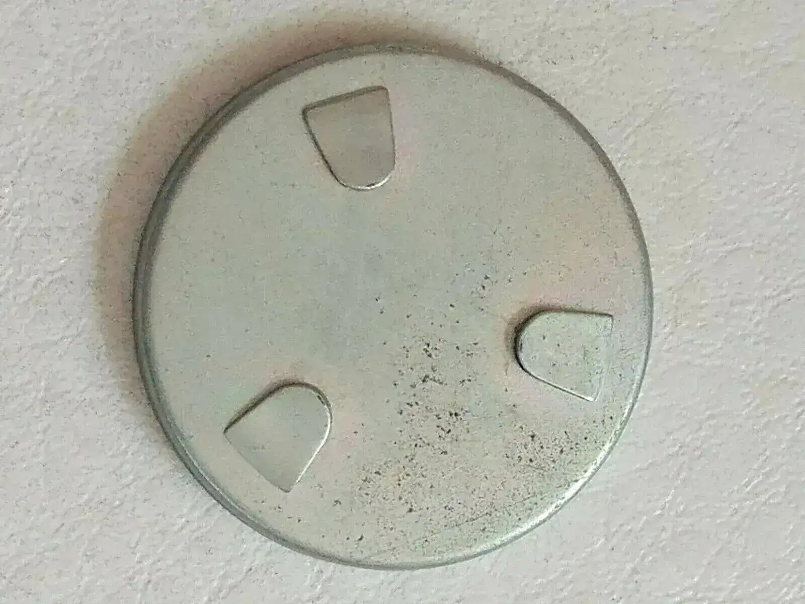

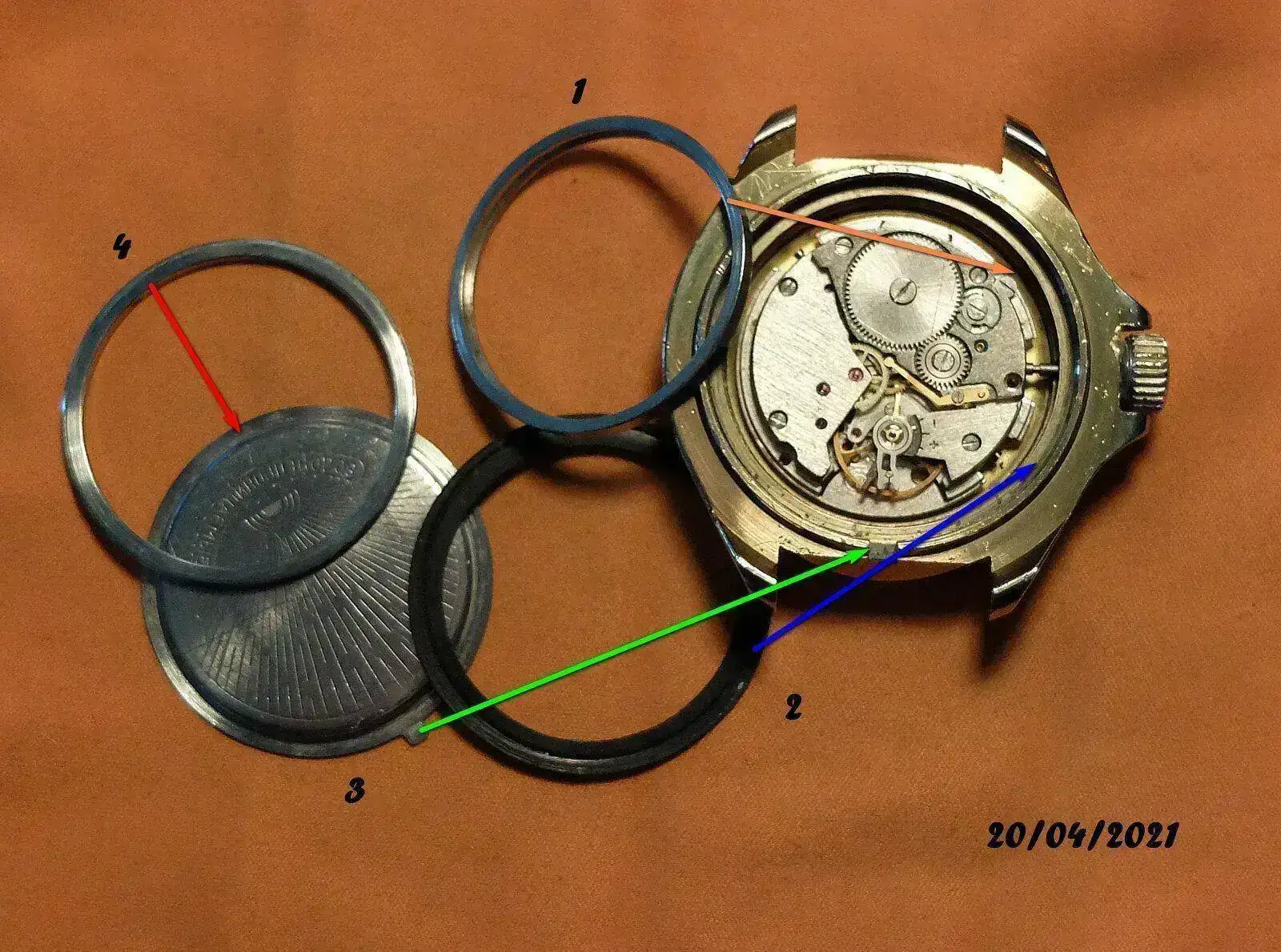

Respecto a que se mueva dentro de la caja, en esta caja k-34, el dial o esfera no se apoya sobre un relieve o cornisa de la caja, sino que se apoya sobre el aro de presión que monta el plexi.
Un aro de presión que si no me equivoco, es más estrecho que el de los Amphibia.
Si por el motivo que sea (cambio de plexi, por ejemplo), no monta ese aro de presión, el dial con el movimiento "se caen" hacia el plexi, sólo sujetos por la tija...

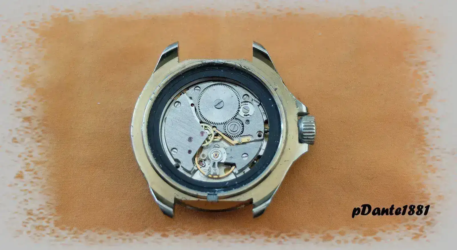

Creo que no. Te muestro foto de las tripas.
Fíjate lo que decía en el post anterior.
Todos esos que has puesto, en el dial pone 17 камен, es decir, 17 rubíes, y los movimientos de 17 rubíes son los manuales de la gama 24XX.
Ver el archivos adjunto 1195838
Los de la gama 22XX, sean sin datario (2209) o con él (2214), llevaban 18 rubíes (камен), como este 119 que pongo en la foto :ok:
¡Que barbaridad! He aprendido más en cinco minutos que en el año que llevo en el foro. Es muy agradable entender las cosas. Grande profesor!!
Pongo fotos y espero no haberme equivocado, sería un planchazo :😊:.

Veo que lleva bata metálica, pero no veo los tornillos que la fijan, quizá no los has puesto en la foto...
Si esos tornillos no están, ese es el problema con casi total seguridad.
