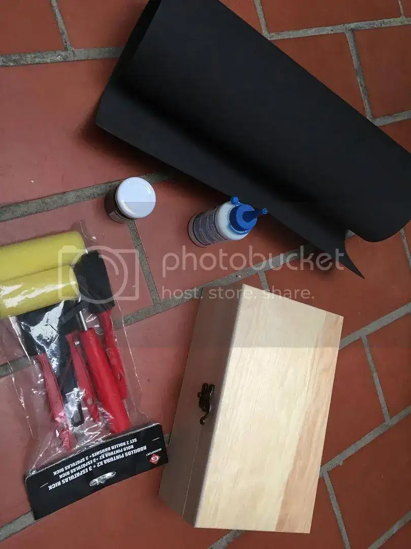

1) Materiales (todo de los chinos)
caja
brochas
pintura negra
foame para manualidades
barniz en spray
2h libres aprox
coste total: 10€

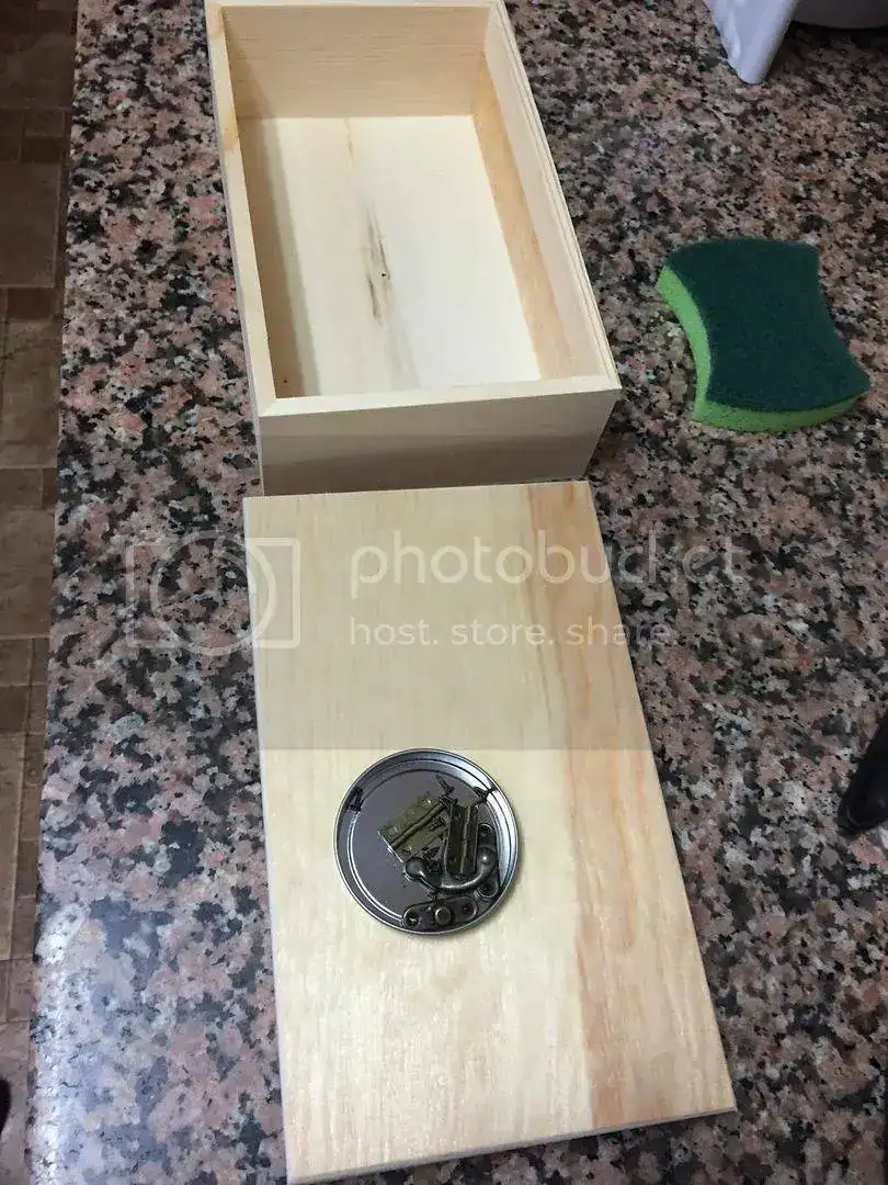

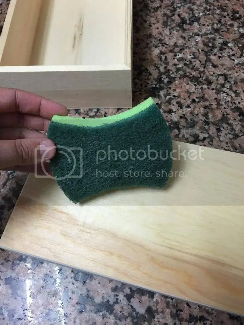

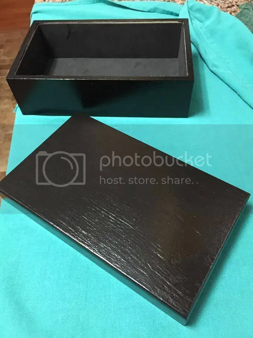

2) Procemos a desmontar las bisagras y el cierre de la caja, y le pasamos un scott brite para dejar la madera algo mas fina.

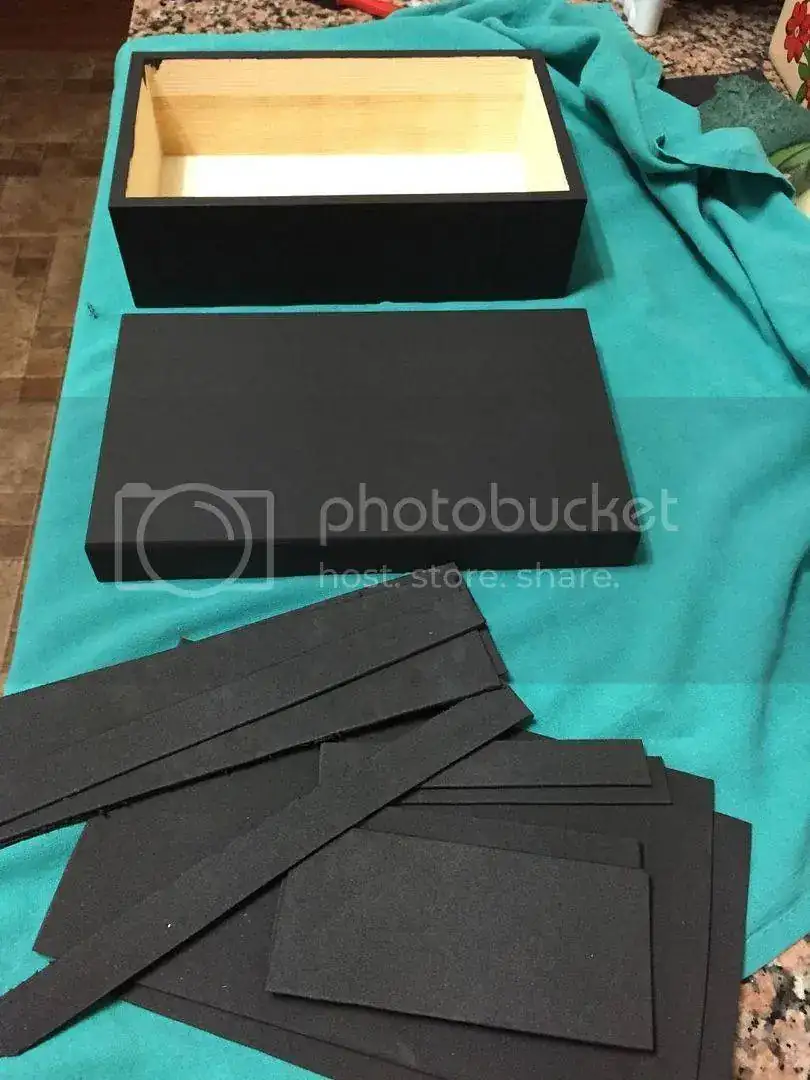

3) Una vez "lijada" la caja pintamos solo el exterios, y dejamos que seque, de mientrs cortamos el foame para manualidades a la medida del interior de la caja.

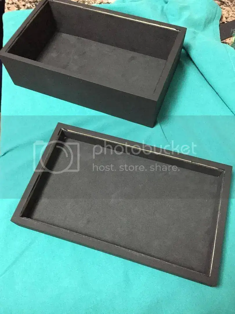

4) Ya seca la pintura y cortado el foame, usamos la cola de carpintero para pegarlo en el interior de la caja.

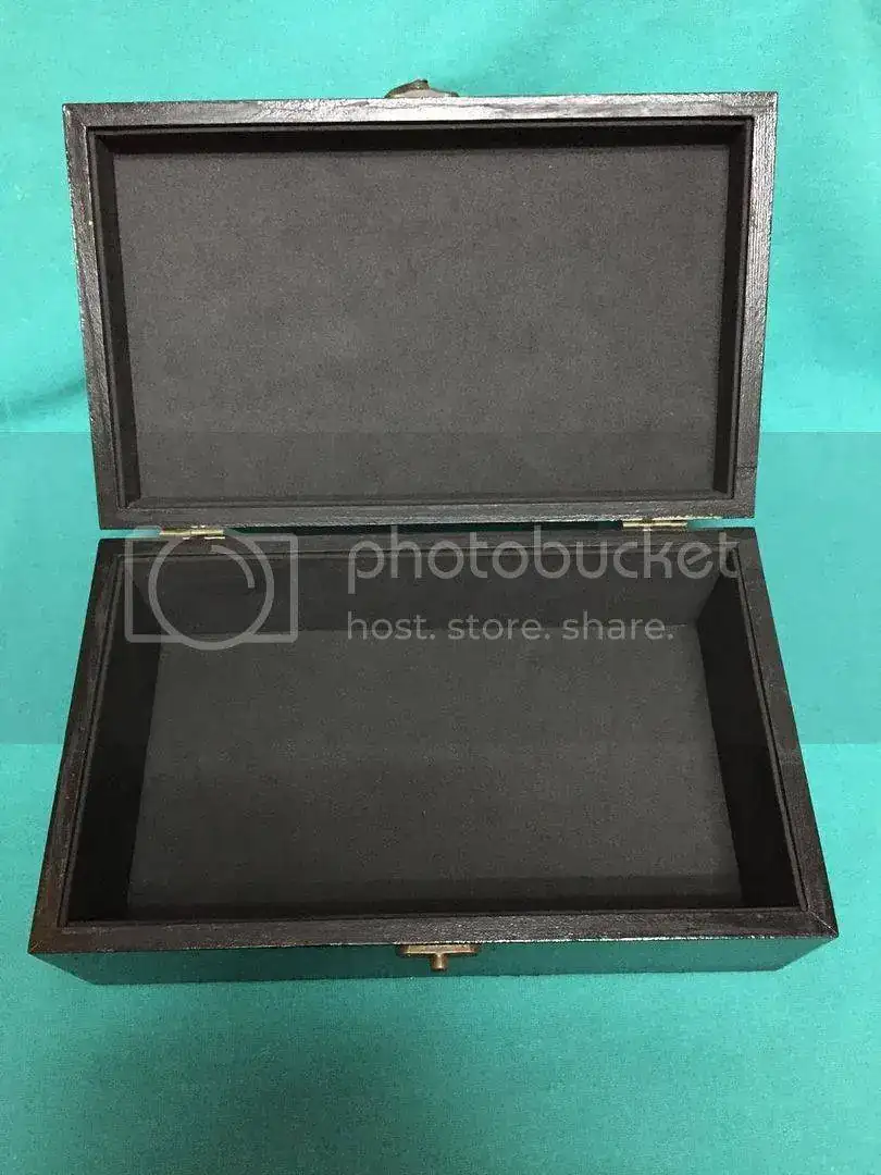

5) Repasamos con pintura los posibles huecos que queden en madera viva, dejamos secar y barnizamos (atentos al brillo que coge la parte exterior de la caja)

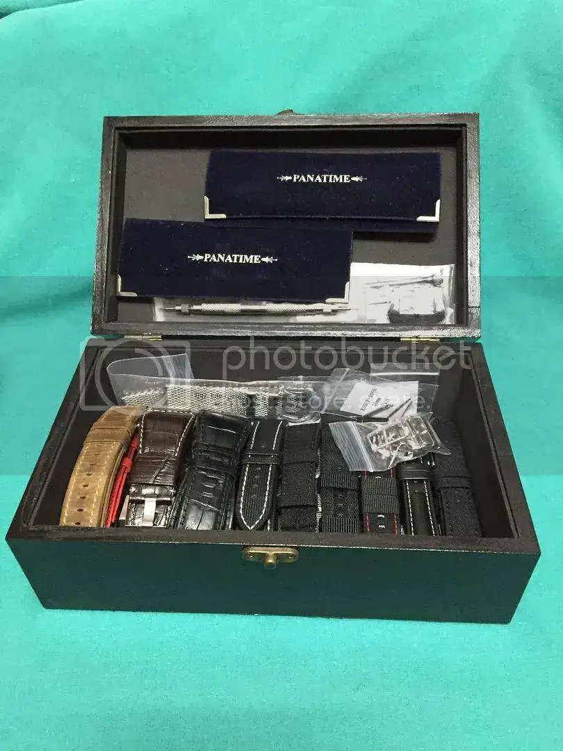

6) Ya seco el barniz, montamos las bisagras y el cierre, y lista para ser usada!
un saludo a todos y gracias por leer! Espero os sea de ayuda.
