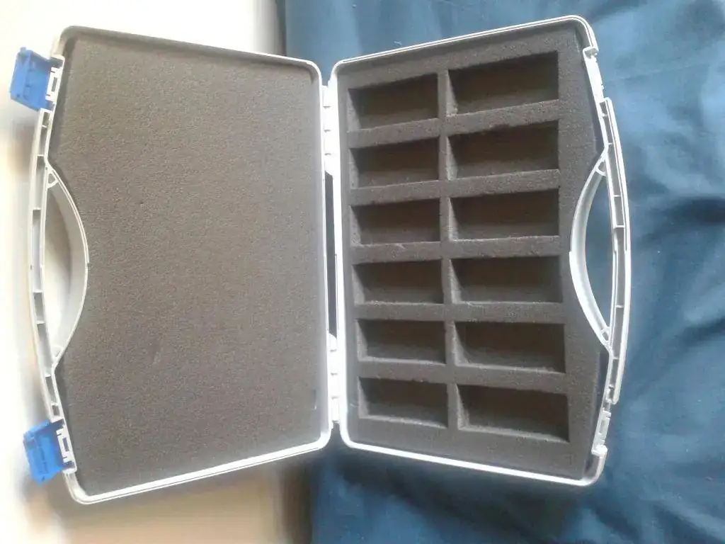

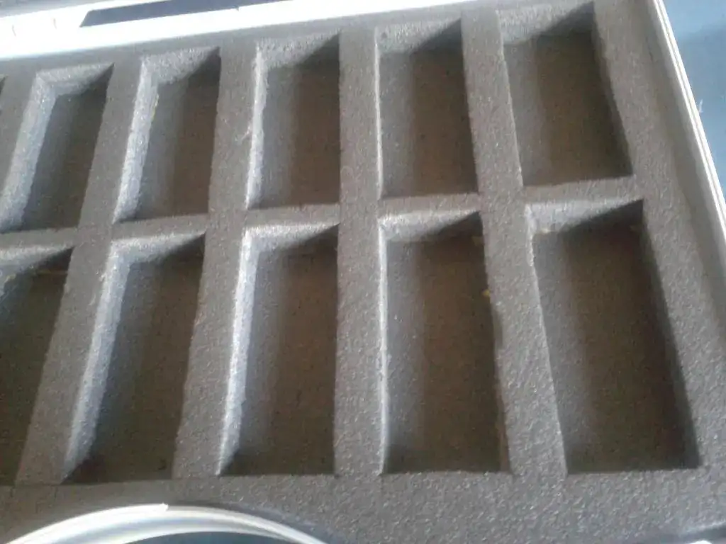

:light::light::light:A ver si os gusta . Coste total 4 € , y tiene el aliciente de hacerlo tú mismo.......
Empezamos con una caja de muestrario de interruptores eléctricos o similar. En la ferretería de barrio suelen tener alguna guardada para tirar.
Compramos 3 láminas de espuma de alta densidad .Tendréis que calcular un poco el espesor ,pues dos de ellas nos sirven de fondos y la tercera es la que perforaremos con un cutter para hacer los huecos de reloj.
En función del fondo de la caja compraremos espuma de 10, 15 ,20 mm. aprox. o el espesor que necesiteis.
Luego replantearemos los huecos en la lámina, los cortamos y pegamos cada lamina completa en su tapa.
Finalmente pegamos la lámina con los huecos sobre la lámina de la tapa correspondiente y
¡tachan! la caja está acabada.La versión mas cool la tengo pintada en negro mate (el exterior de la caja) , y la próxima la forraré en vinilo símil cocodrilo juas,juas.......

perdona pero me he perdido en este paso. ¿No has puesto fotos de ello? En las fotos la tapa se ve lisa.
A ver si me explico mejor. Tenemos tres laminas iguales de espuma ,incluso con la forma de la caja de plastico ,si la tuviera como en mi caso. Dos de ellas se pegan directamente al fondo de cada tapa ,y la otra la usamos para hacer los huecos para relojes ,de forma q queda una lamina con doce agujeros para relojes . Las tres laminas son de 20mm. De espesor ,con lo q pegando la de agujeros SOBRE la lamina YA adherida a la tapa nos hace un fondo liso ,digamos una cama ,y unos huecos donde colocar relojes .
Espero haber aclarado el asunto , de todos modos tendré q hacer alguna más.......
Creo q pensabas que era digamos un vaciado....... No,no , son DOS laminas pegadas ,una sin agujerear y la otra agujereada.
Por cierto el adhesivo es supergen de toda la vida.....
