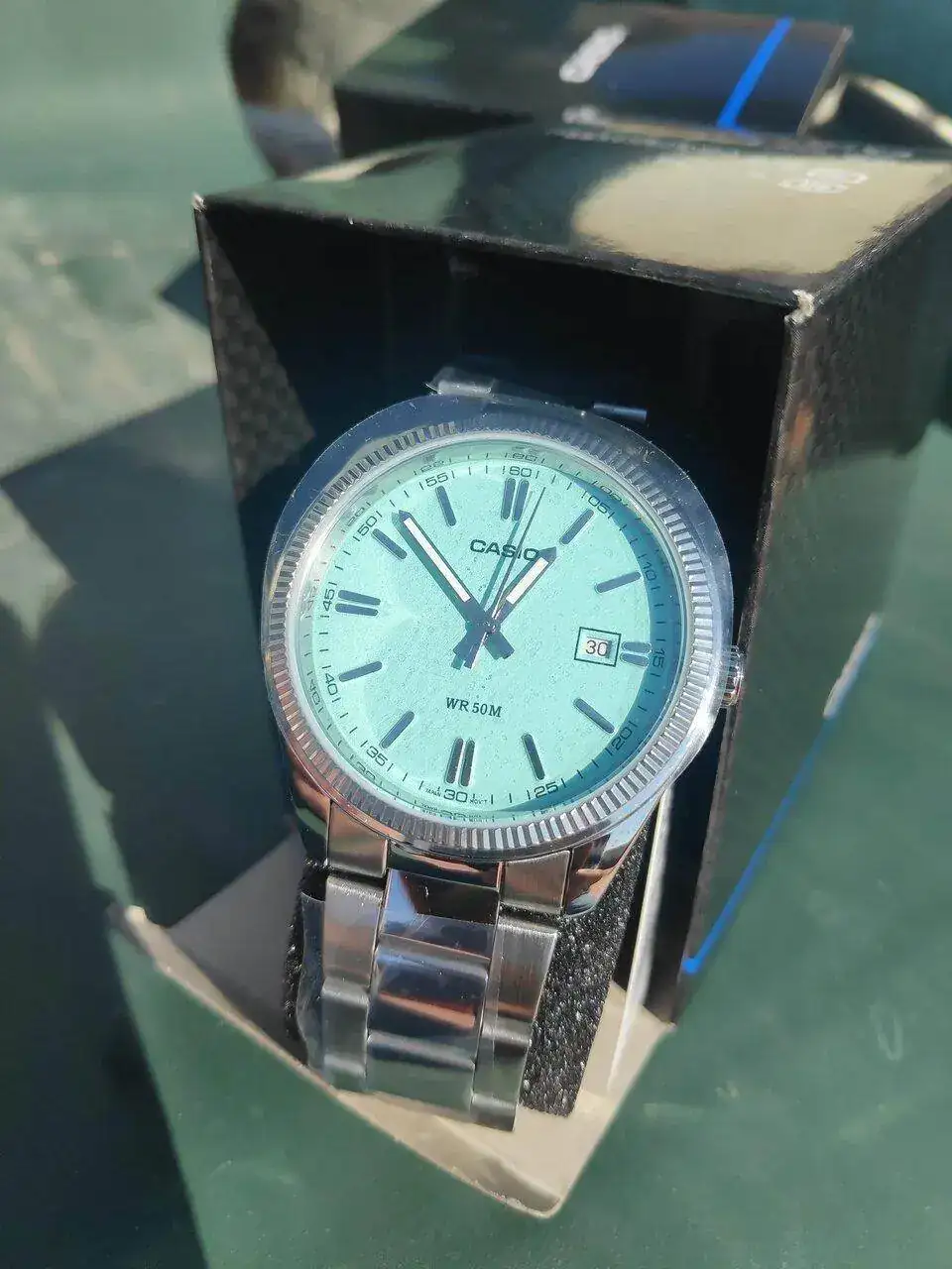

Hola compañeros de afición querría preguntaros una duda que me ha surgido.
Hay alguna caja de acero compatible con este modelo?
MTP-1302PD-2AV
Si encuentro un reloj con el mismo módulo será compatible?

Gracias por la respuesta, tengo un Mdv106 también, pero creo que no he formulado la pregunta correctamente.
La pregunta sería: "Puedo coger este dial y módulo y traspasarlo a una caja de acero?"

Si te refieres a una caja de acero "cualquiera" poder se puede...
Pero te tienen que cuadrar varias cosas: Que este pensada para el diámetro del dial y que quepa el modulo y todo sin que sobresalga por detrás...
También el otro problema sera la corona. Tendrás que adaptar la tija

No hay ninguna que se sepa identica en metal de otro modelo entiendo.
