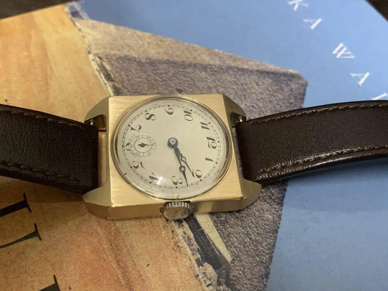

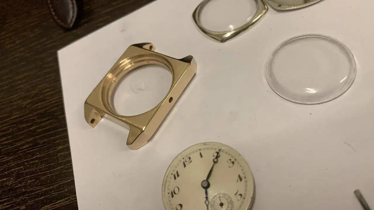

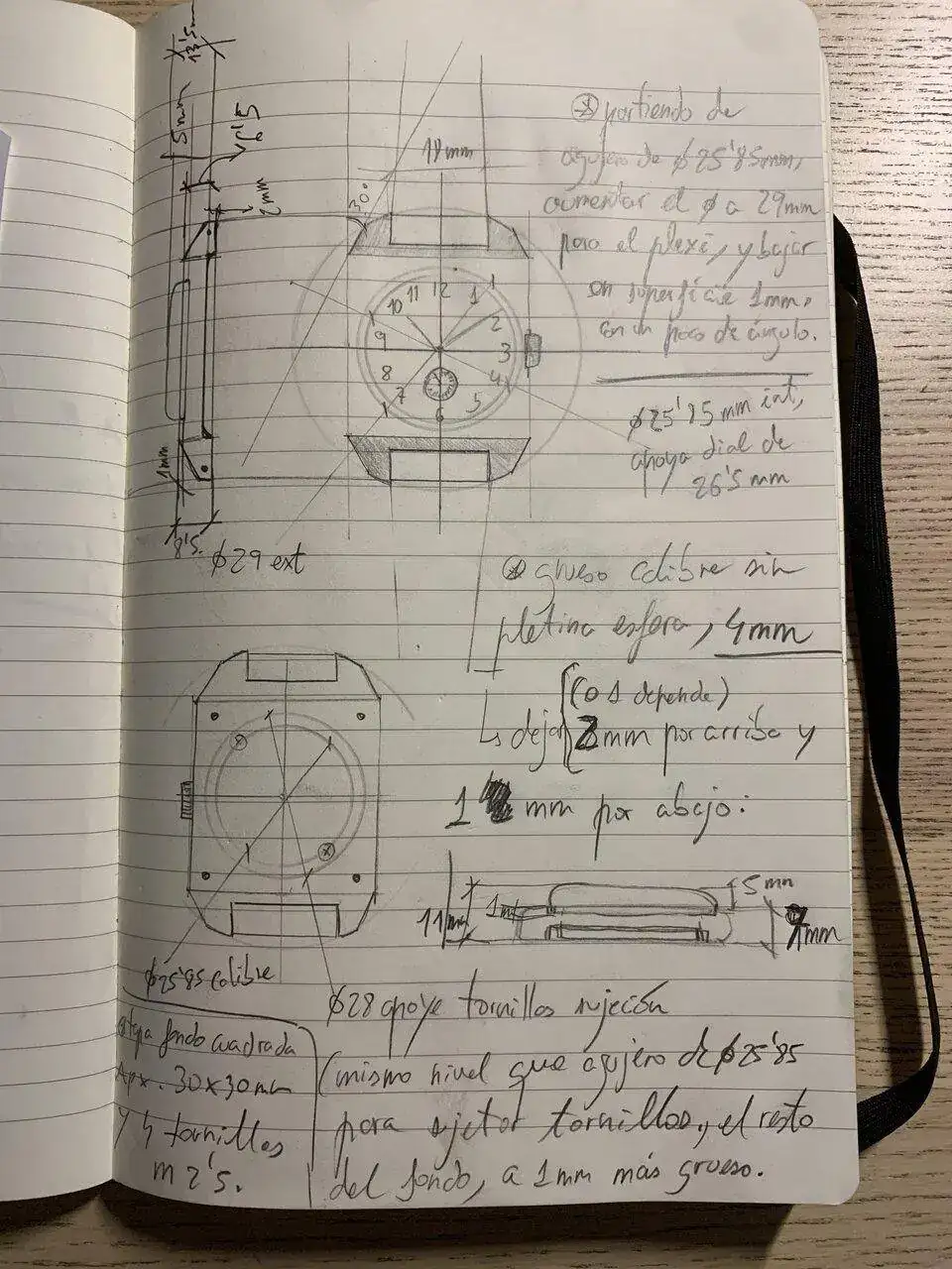

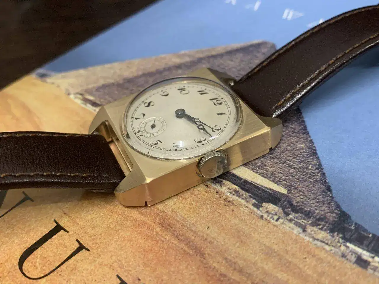

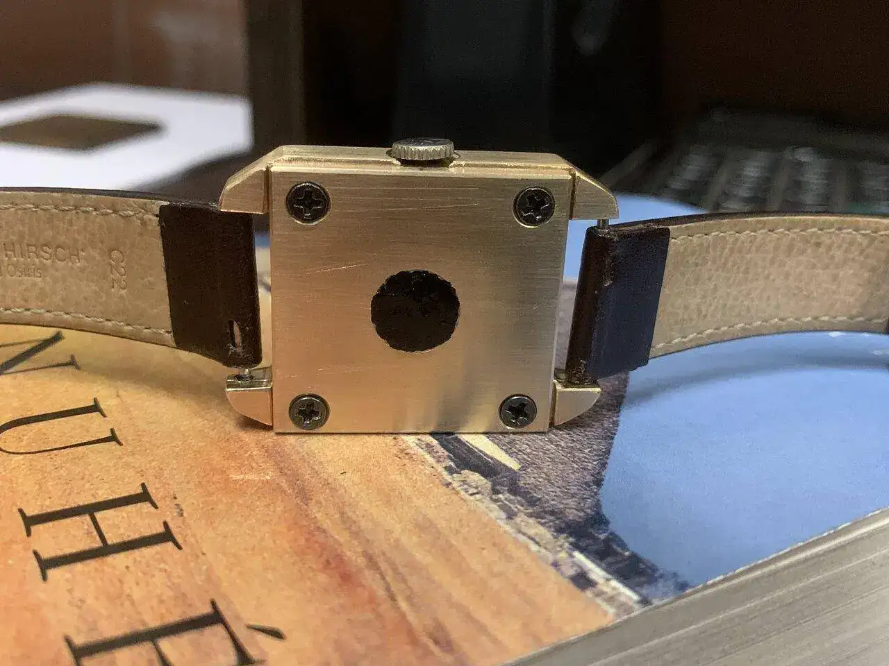

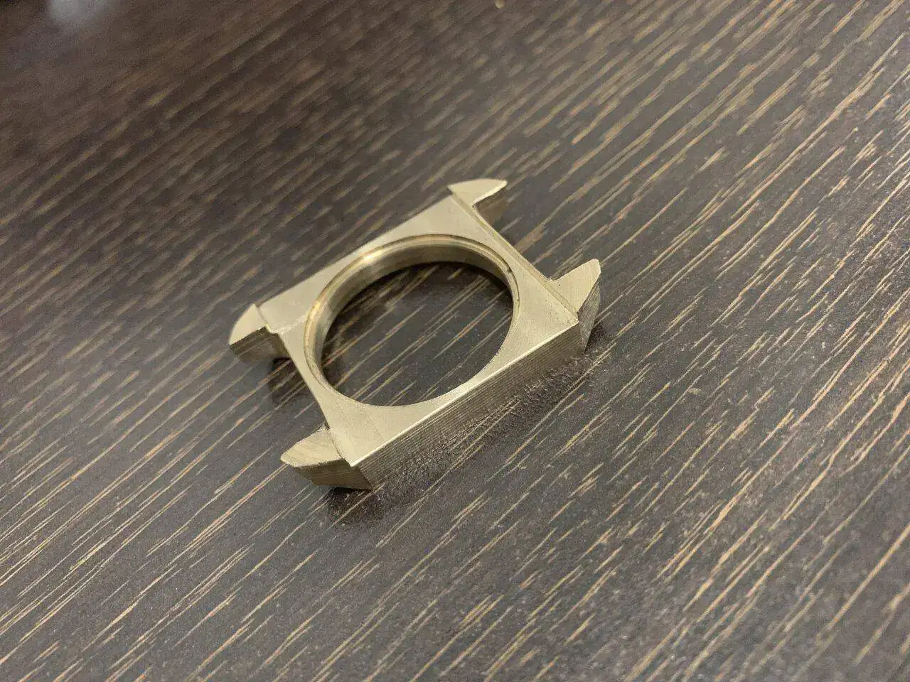

Buenas tardes, hace ya algunos meses presenté una caja de inox que hice para albergar un trench watch (entero).
Os dejo enlace.

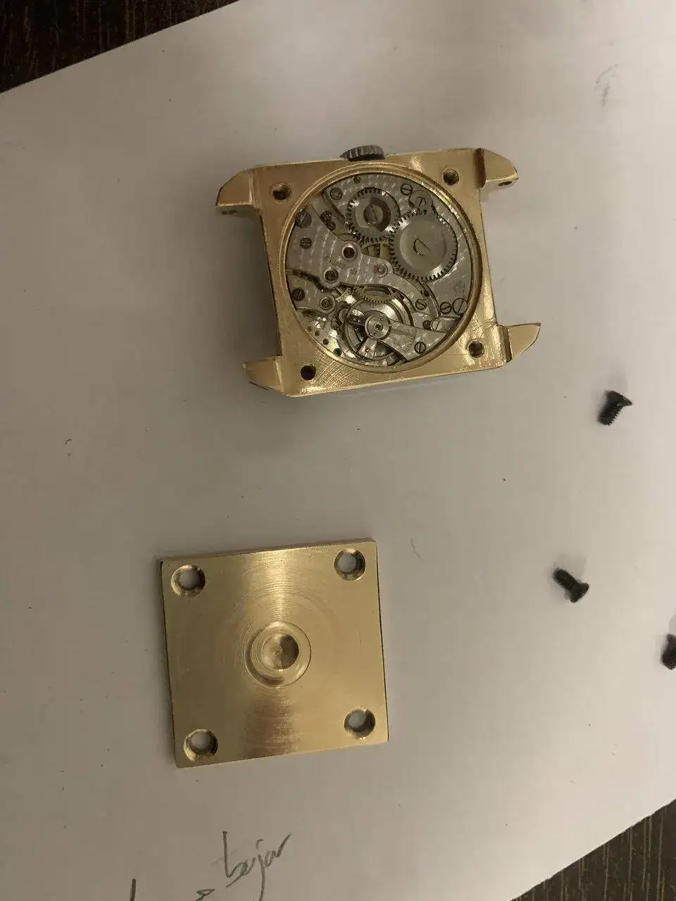

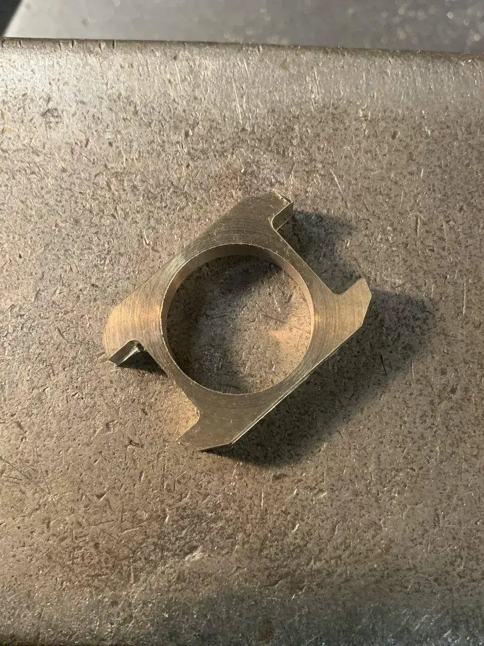

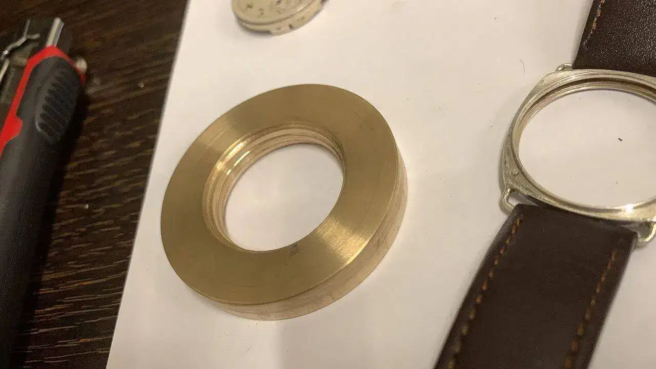

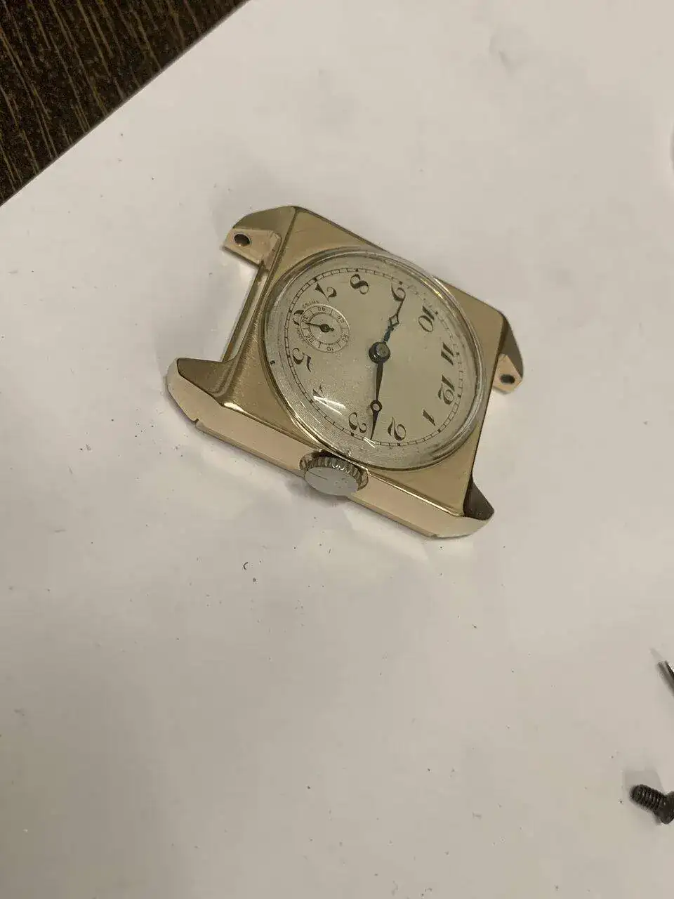

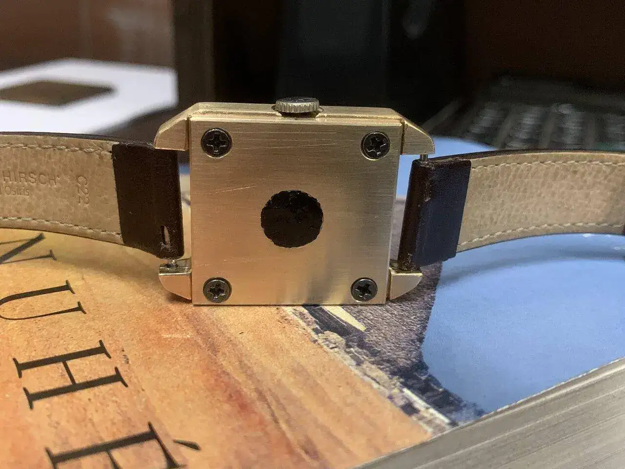

Experimentando con materiales y herramientas, esta vez he hecho una caja de dos partes en bronce, para el calibre de ese mismo reloj, un AS 554 de finales de los años 30. Me inspiré en un curioso reloj de LeCoultre ref.2726.
Os dejo con las imagenes que se explican mejor de lo que lo pueda hacer yo.
Para cualquier consulta aquí me tenéis, espero que disfrutéis de las imagenes tanto o más de lo que he disfrutado yo haciéndolo.
Saludos!!
Os dejo enlace.
Saludos!!
Ver el archivos adjunto 2606916Ver el archivos adjunto 2606918Ver el archivos adjunto 2606919Ver el archivos adjunto 2606920Ver el archivos adjunto 2606921Ver el archivos adjunto 2606922Ver el archivos adjunto 2606923Ver el archivos adjunto 2606924Ver el archivos adjunto 2606925Ver el archivos adjunto 2606926Ver el archivos adjunto 2606927Ver el archivos adjunto 2606928Ver el archivos adjunto 2606929Ver el archivos adjunto 2606930Ver el archivos adjunto 2606931Ver el archivos adjunto 2606932Ver el archivos adjunto 2606933Ver el archivos adjunto 2606934Ver el archivos adjunto 2606936Ver el archivos adjunto 2606937Ver el archivos adjunto 2606917

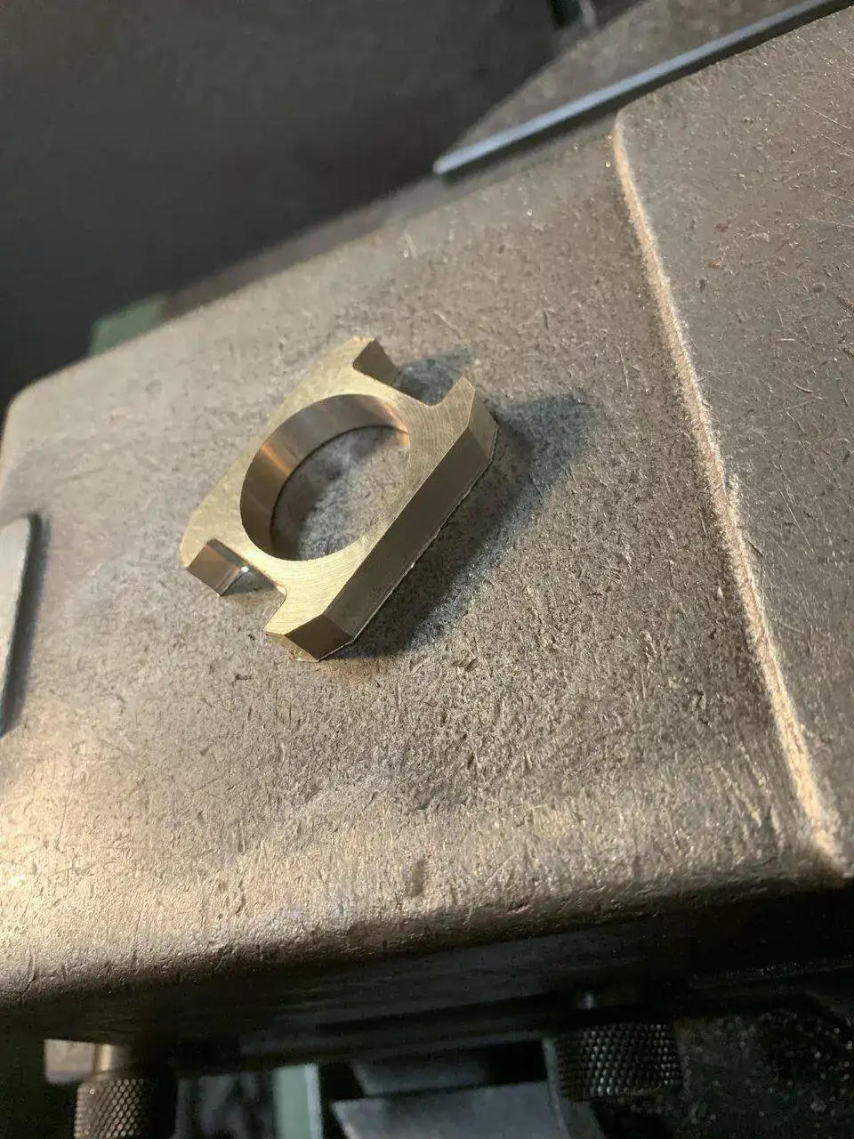

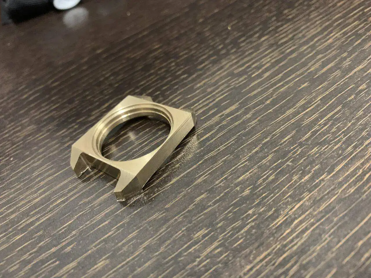

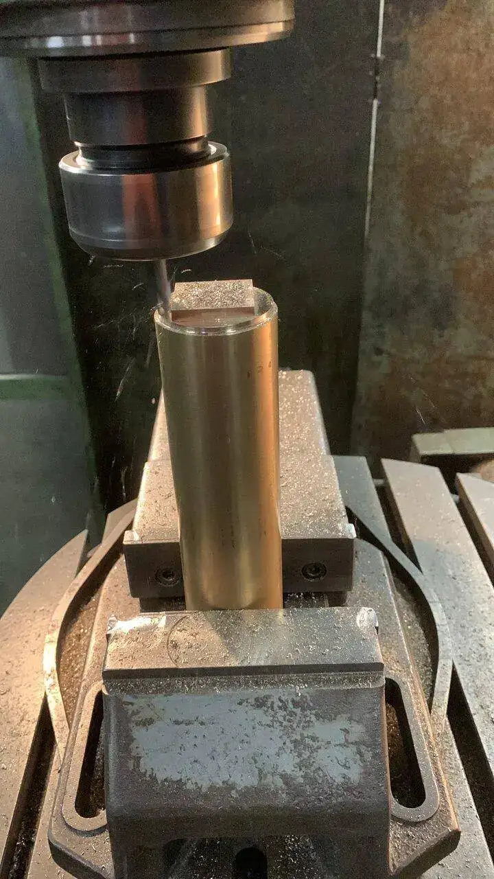

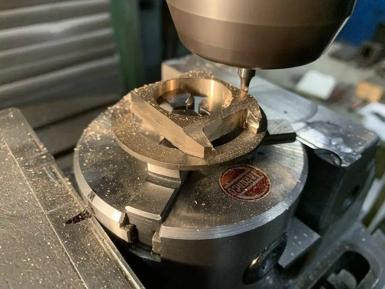

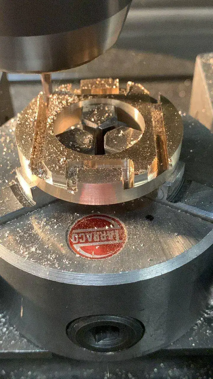

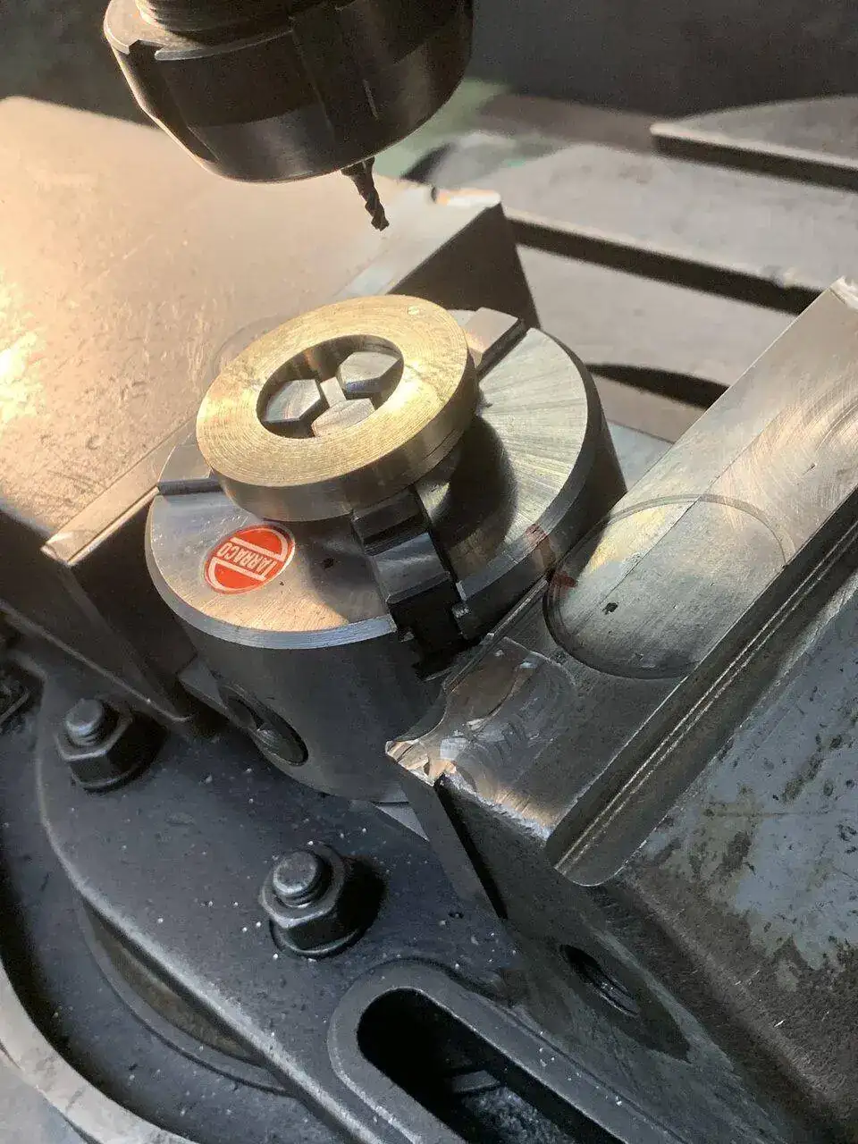

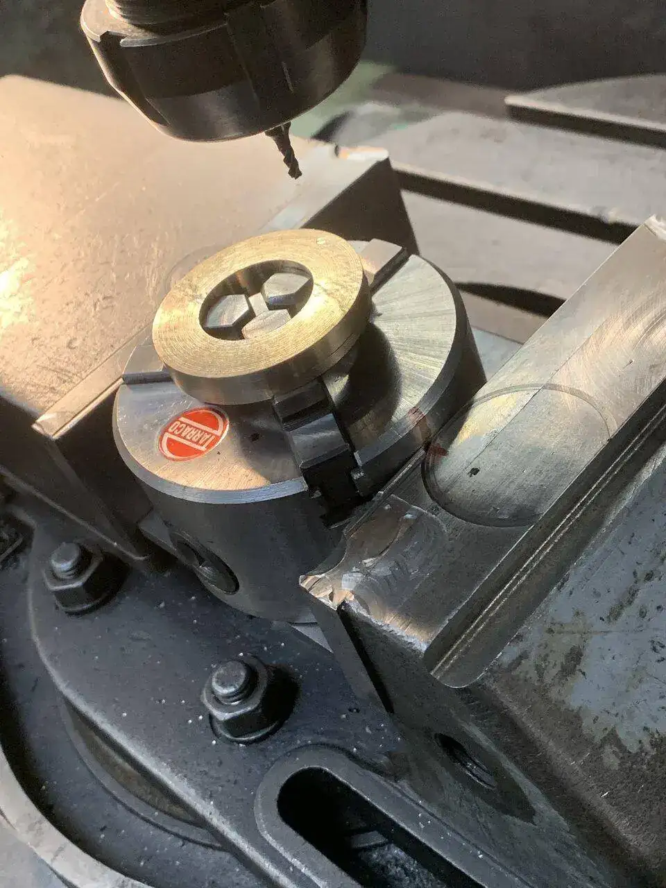

Enhorabuena por esa caja, ha quedado un trabajo muy bueno. ¿El fresado los has hecho a mano o CNC?
Reacciones: Xavivintage
Buenas, con ambas, una convencional para el achaflanado, y un programilla para el contorno y para la tapa con la convencional se fresa un cuadrado circunscrito en el redondo de bronce, se hacen los taladros y los avellanados y se sega en el torno.

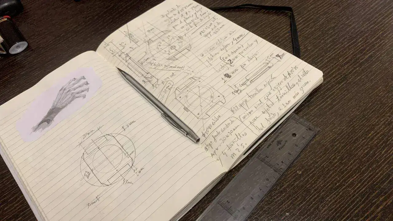

Es que hasta la libreta de apuntes es chulísima con esos dibujos.
Salu2
hahaha, gracias!! Sí, mucho boceto aunque luego, siempre se cambian cosillas sobre la marcha, un milimetro arriba, dos décimas abajo…
