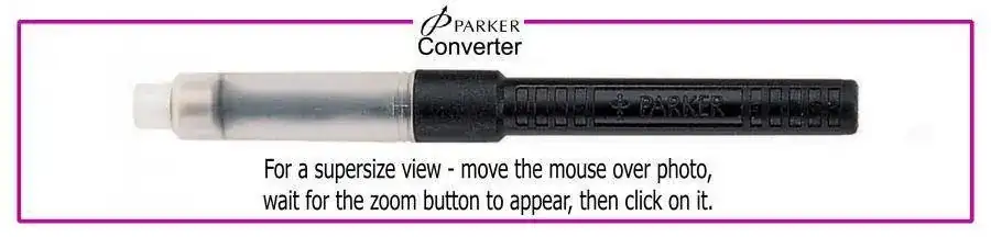

Me acaban de regalar una Parker Vector nueva, pero con varios años de estar tirada por ahí, y al mover el convertidor he notado que está desencajada la goma que hace la succión, y me gustaría desarmarlo para ver si lo puedo arreglar.
Es el modelo de la foto. Se puede desarmar? Tiene una especie de traba o seguro de plástico que impide el desarme, pero tal vez tiene alguna forma de abrirlo.

Este convertidor se desarma tirando suavemente pero con firmeza tomando la parte translucida con una mano y la parte negra por la zona de unión con la otra. El mío tiene también el problema que mencionas. Ponle un poco de grasa decsilicona antes de volver a montarlo.

Gracias Rafael por esta indicación. No me atrevía a hacer más fuerza, pero he probado y resultó.
Ya lo tengo desarmado. Ahora sólo me falta conseguir grasa porque está tan pesado que no se mueve!!

Misión cumplida. La Vector quedó funcionando. Una más para la colección. No es gran lujo, pero escribe muy bien.
