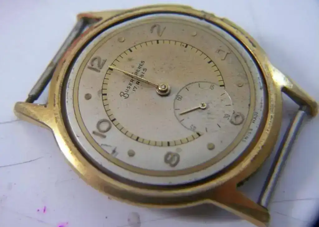

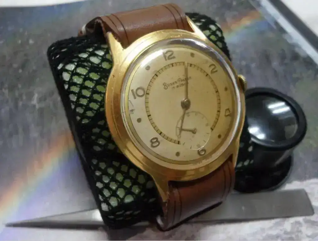

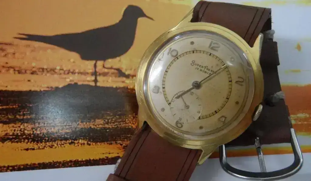

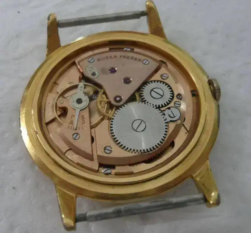

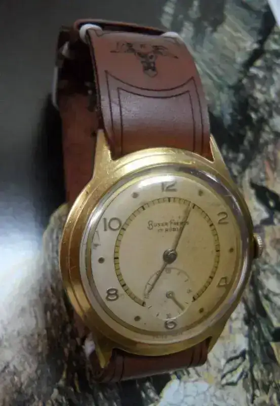

Este es el último recuperadoen pasar por el spa y el taller...

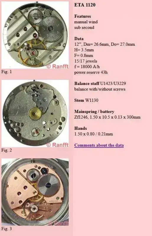

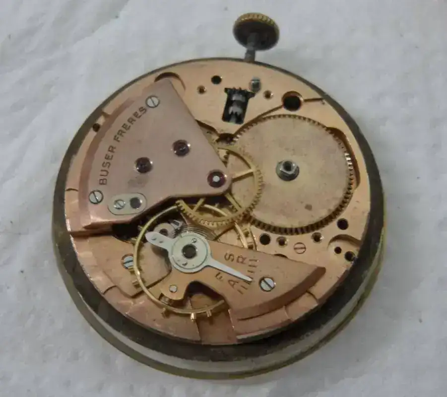

Aunque viene grafiado como Buser Freres pienso que sería una pieza del vagón de los relojes de Ebauches SA, ya que monta una eta 1120, aunque sin incabloc

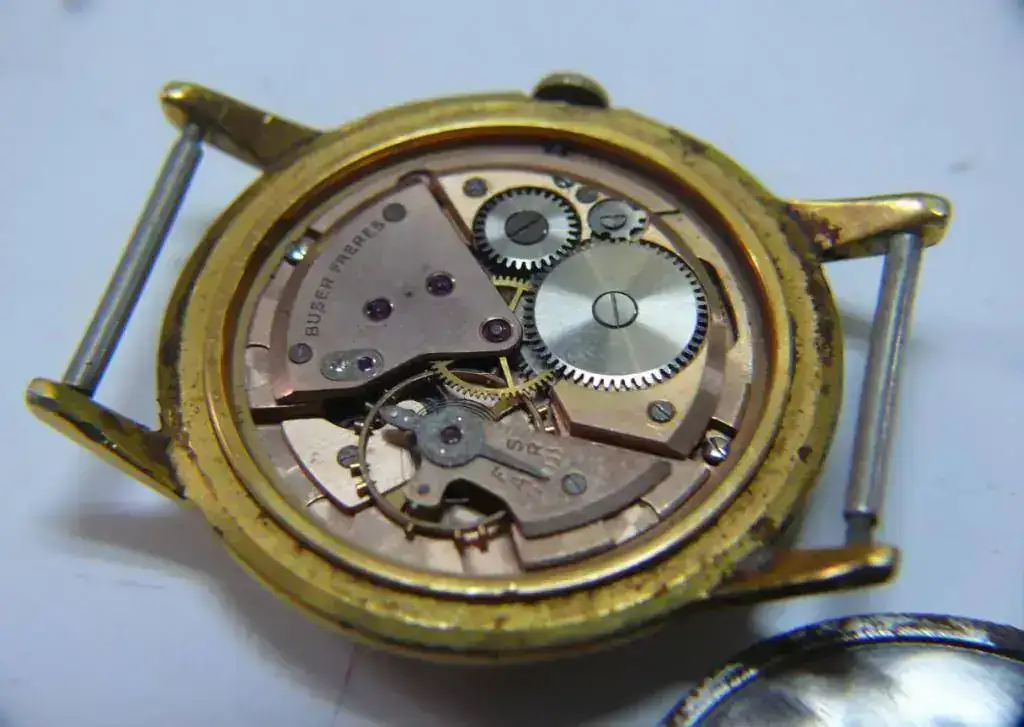

Tenía el brazo del resorte del tirete roto, pero me ahorro los 15 euros que vale ya que con cuidado tirando de la tija el tirete se queda en la ranura de la báscula....
Pero venía con un barrilete machacado y sin muelle real, y de la Italia de Salvini se ha venido este otro del color del calibre....

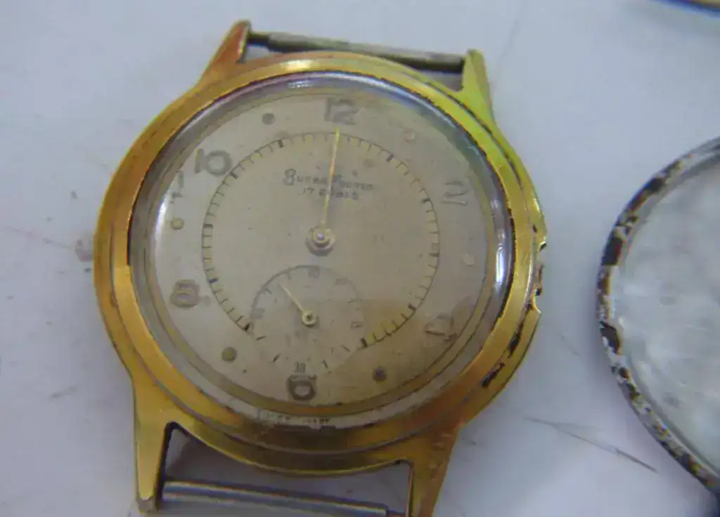

Una vez limpio y funcionando....

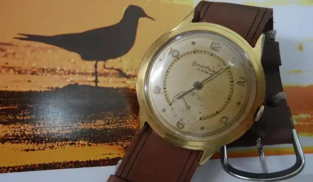

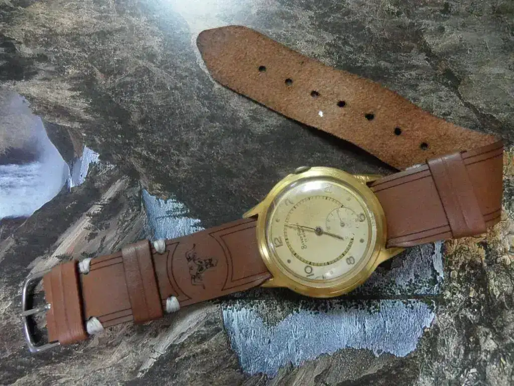

La última nato VR de 20 mm. ya solo me quedan tres... y de las estrechas....

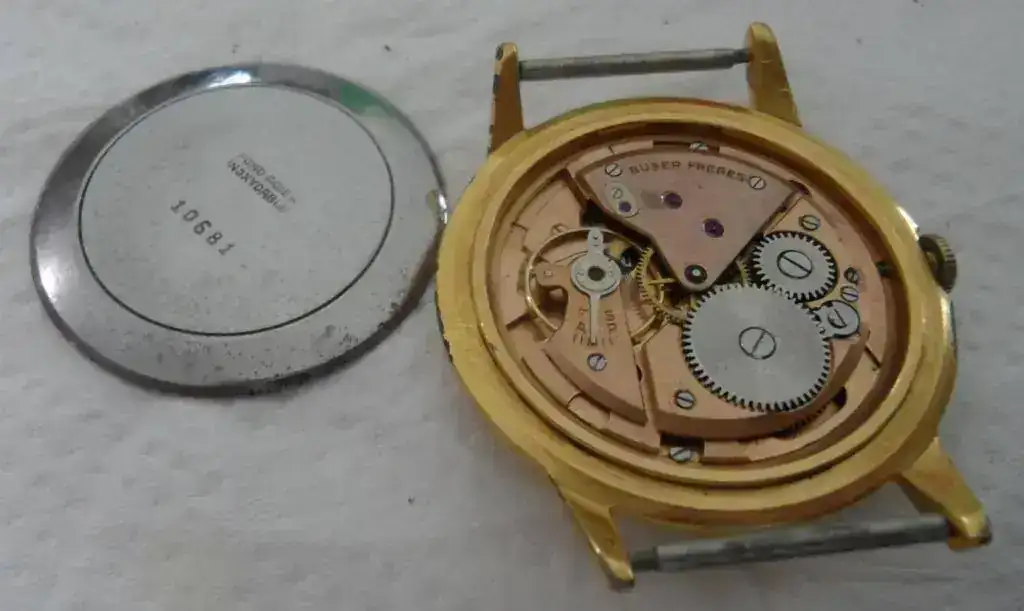

Aunque viene grafiado como Buser Freres pienso que sería una pieza del vagón de los relojes de Ebauches SA, ya que monta una eta 1120, aunque sin incabloc.

Linda recuperación del Buser Freres... y encima ahorrándote reponer el resorte de tiret.

¡Qué artista! Ahora parece de mejor familia, y vaya esfera bonita que tiene. ¿La nato es de tu cosecha? Si es así, no sé si te has basado en alguien para hacer la cara esa grabada, pero yo tengo algún conocido al que me recuerda muchísimo.
Si Gods, la nato es cosecha propia. El toro griego lo saqué de un paquetes de vectores gratis de esos que pululan por la web. Gracias

Y si te quedan pocas natos de 20 mm., quítale esa al Buser que no tiene asas para llevarla. Como mucho de 18 mm.

Muy bien salvada la situación y precioso el paciente; la esfera con el carril de minutería en la parte interior me gusta mucho :ok:: Ah, y ya te avisé hace algunos hilos de que con tanto crío pronto te ibas a quedar sin pantalones para vestirlos :-P
