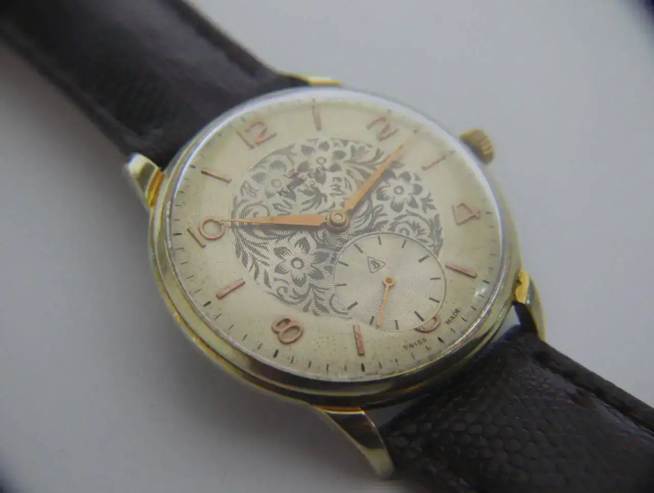

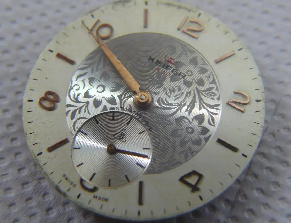

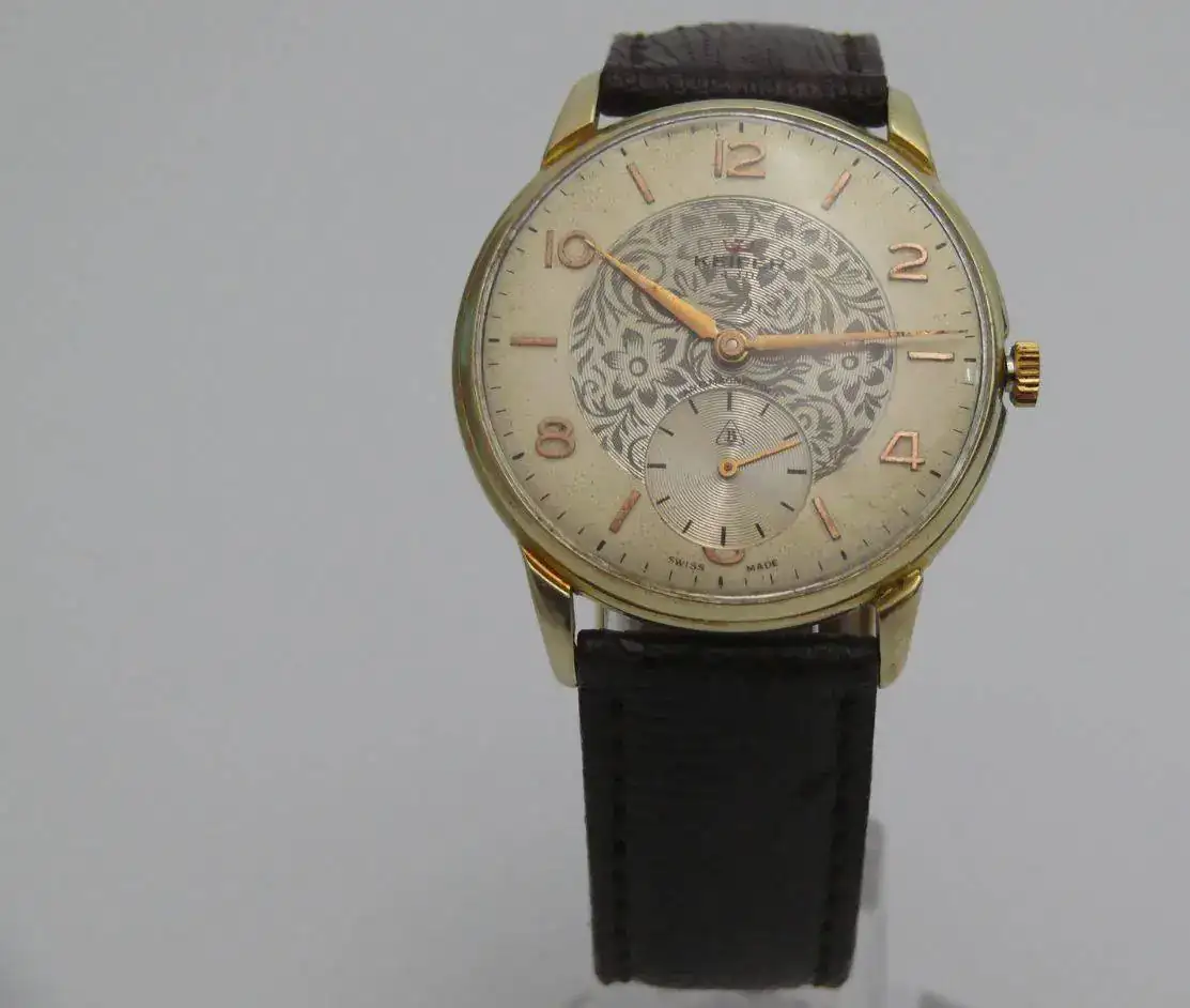

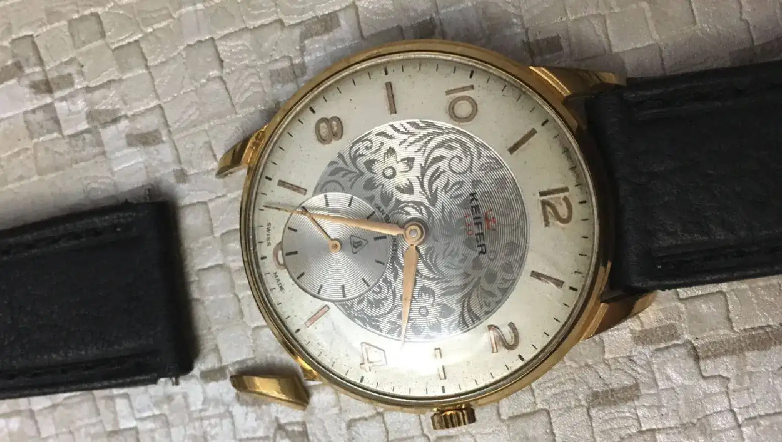

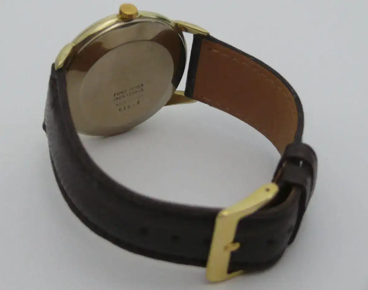

他当时乘坐的是罕见的14线Buser 430,该仪表在任何地方都没有记录,仅出现在Tirete Springs ID中的Bestfit上。
盒子的旅途有些痛苦...

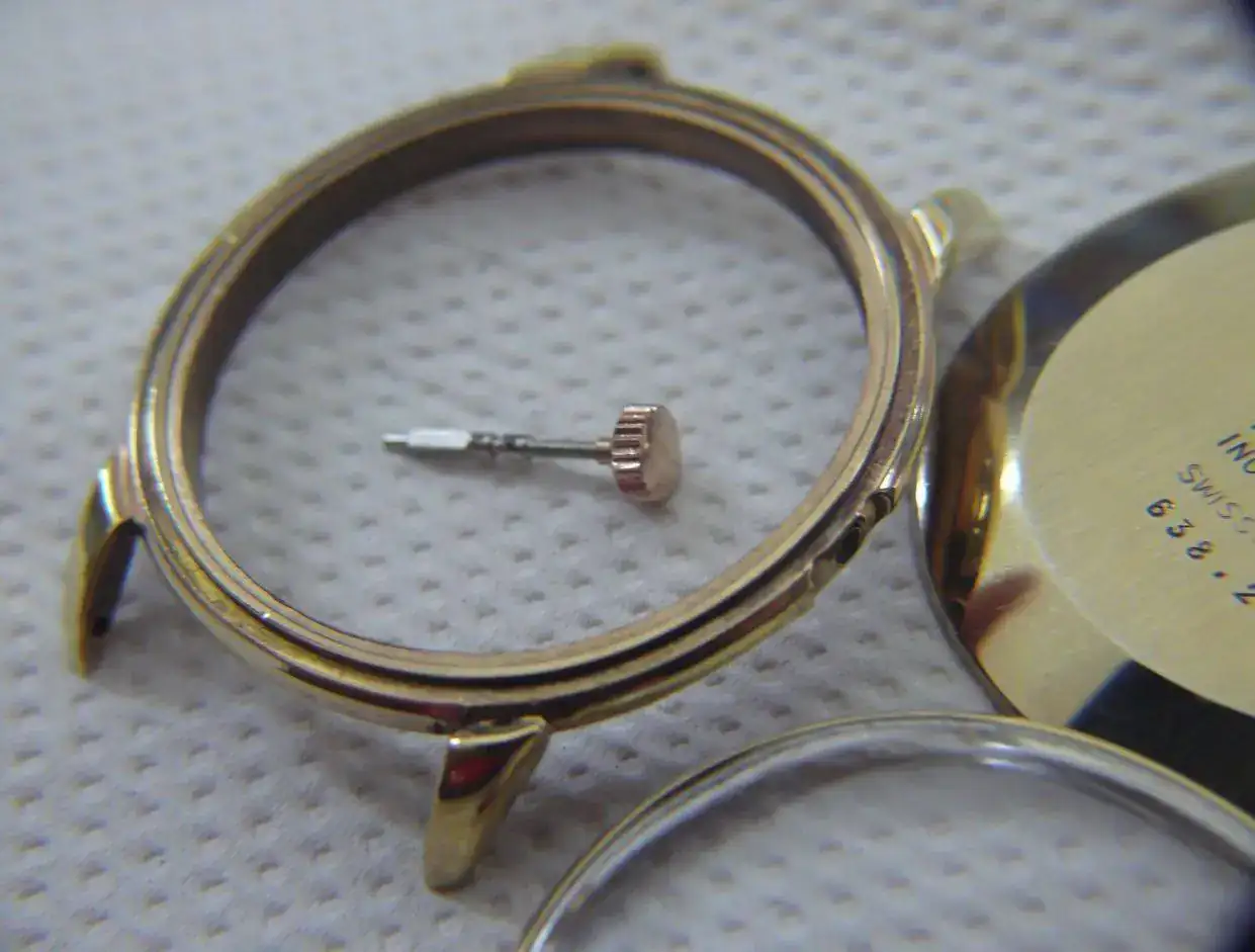

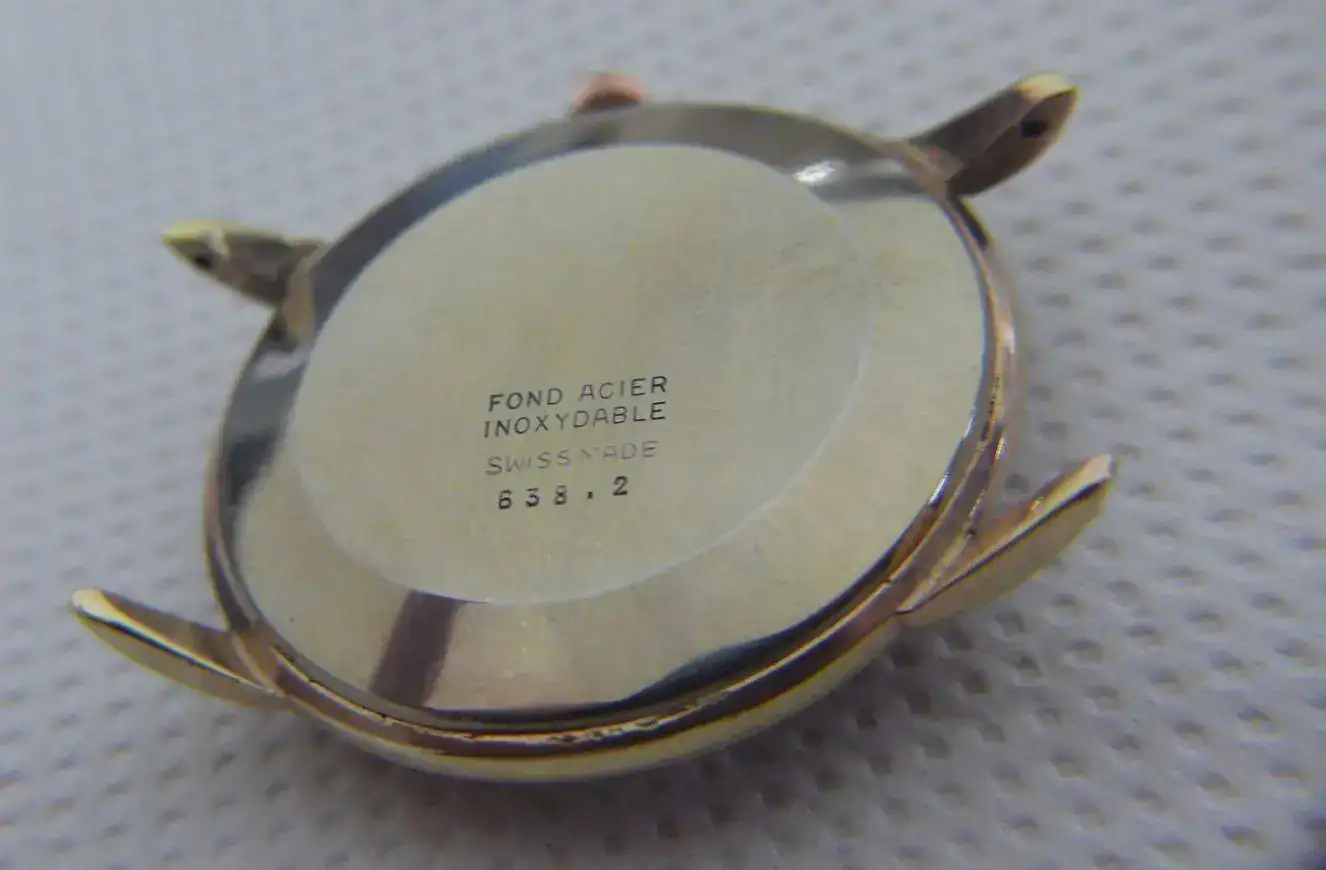

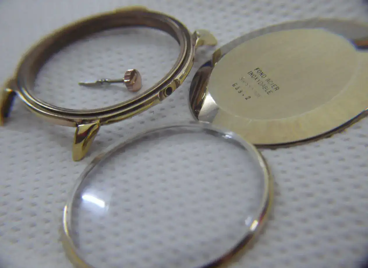

第一个绊脚石是我镇上的制表师,除了制表师以外,其他人什么都没有。一个半月后,他把盒子退还给我,没有修理,只用了两针电,几乎把我的腿烧死了……声称 盒子是用炉甘石制成的...就像他的大脑一样
幸运的是,几个月前,我终于找到了一个金匠,他在“好黄铜”盒子上替我完成了工作,他再次镀上了表壳和表圈...
但是有一个问题...当焊接盒子时,它呈椭圆形并成型
归档并再次成型后,我可以将量规
后来,我不得不加热后盖,以使其能够安装,因为它也受到了影响,并且在修理了烂摊子之后,它又回到了镀层上。

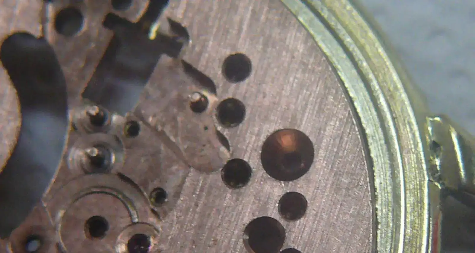

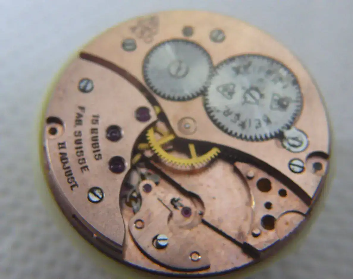

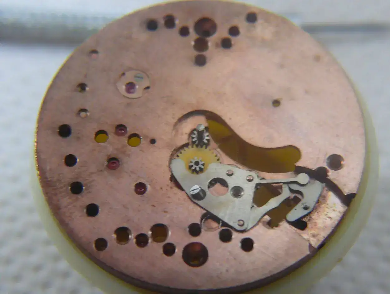

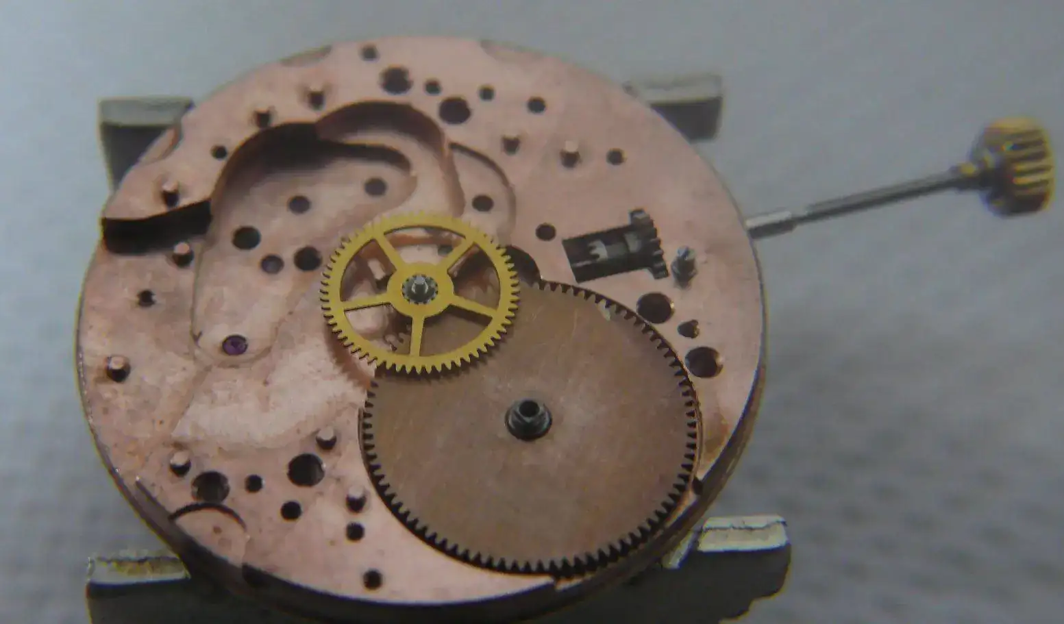

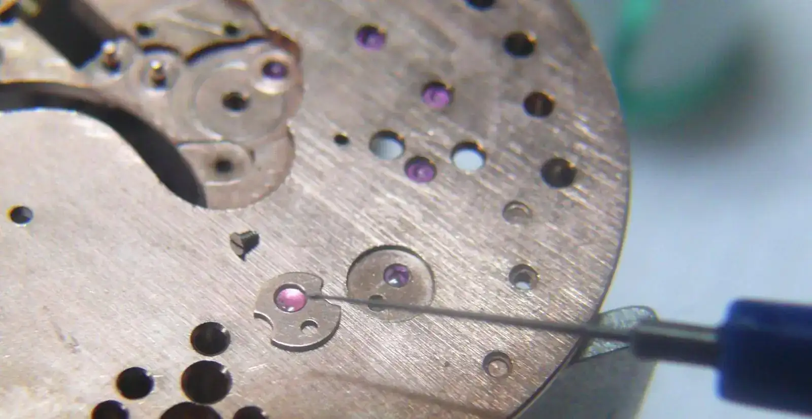

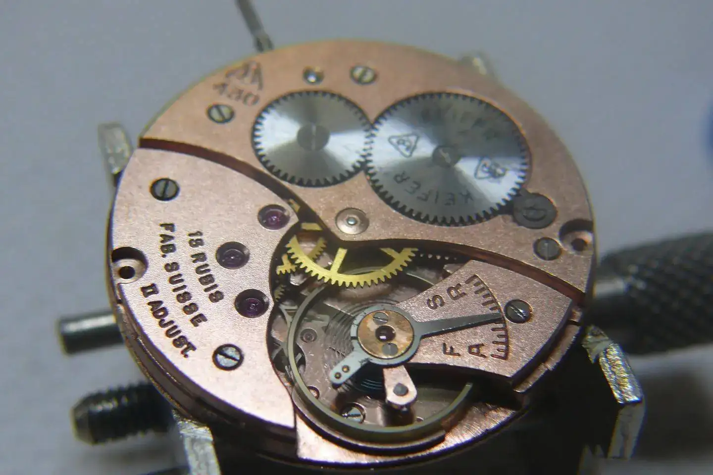

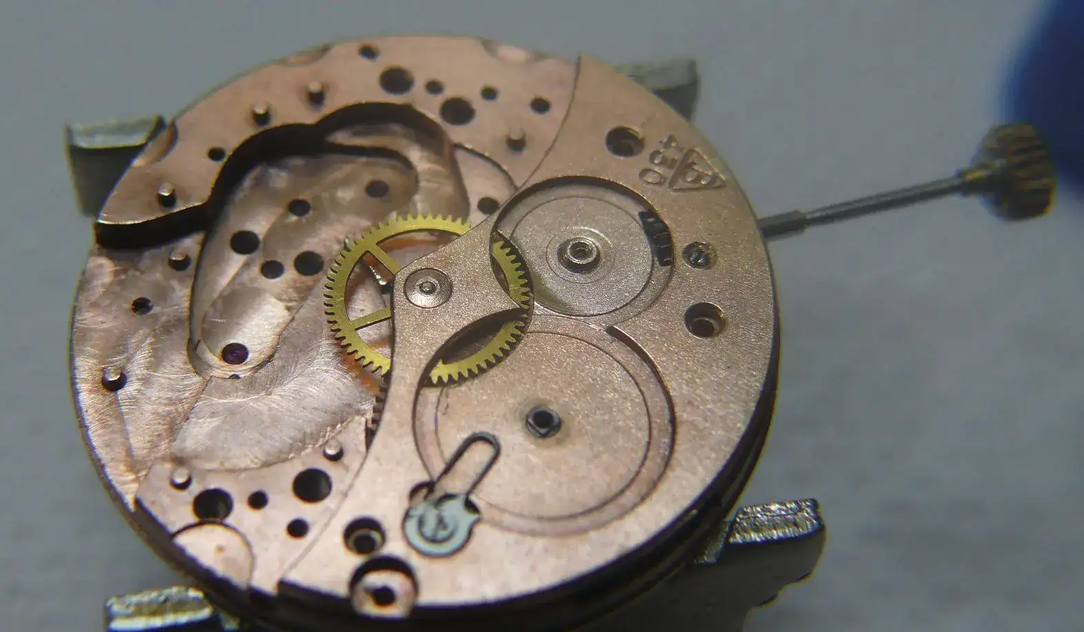

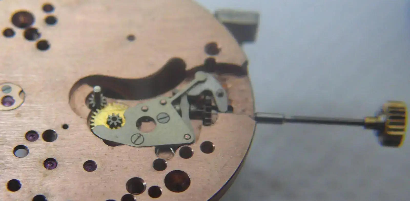

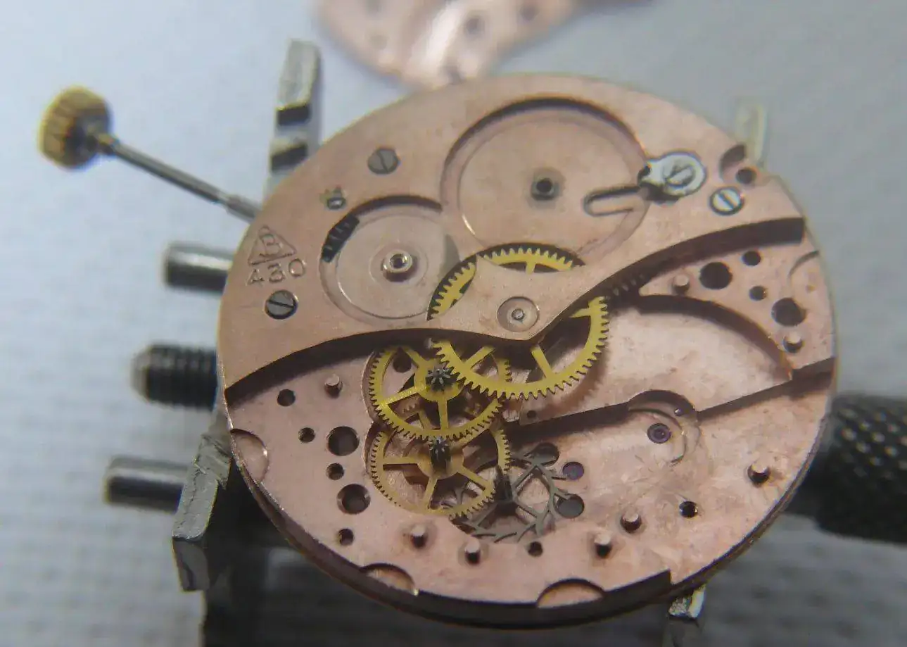

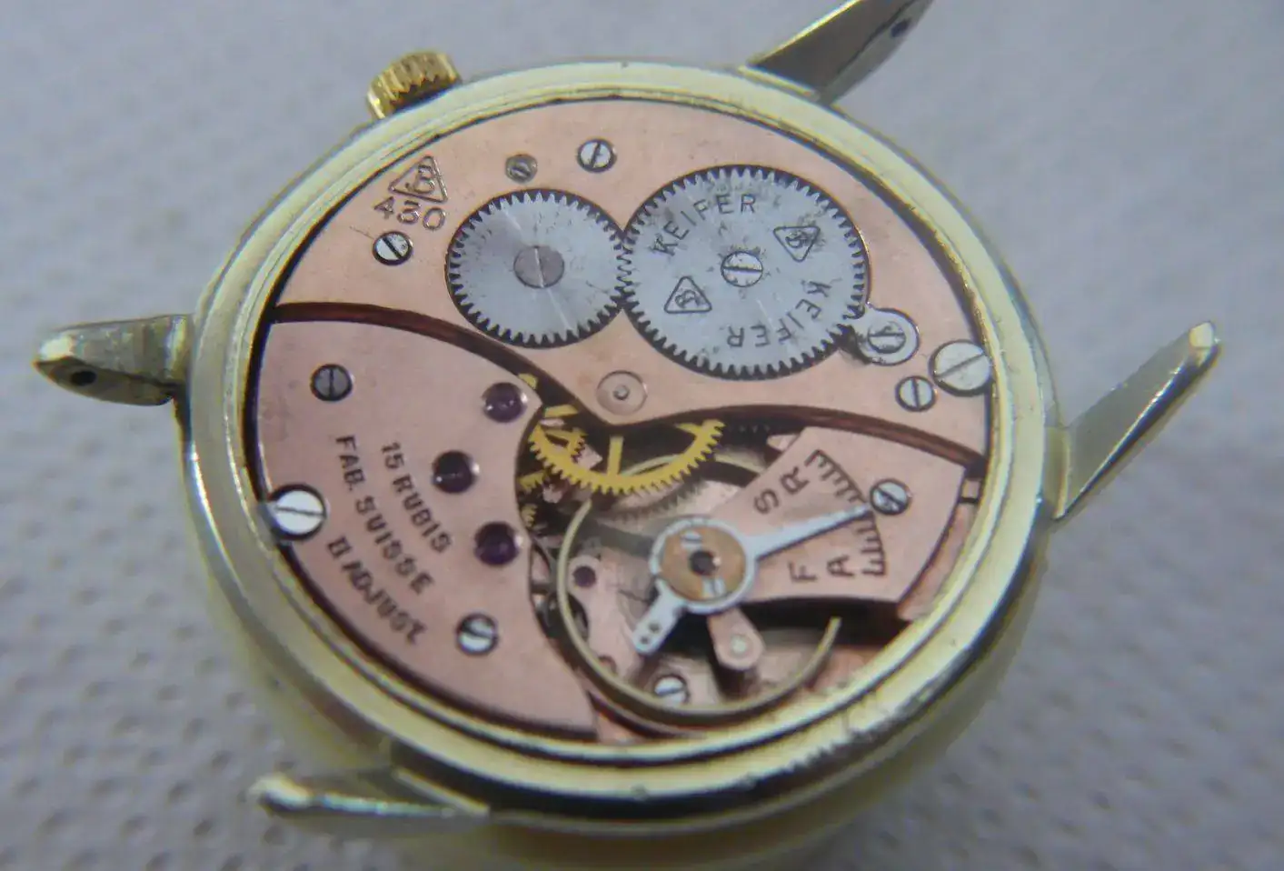

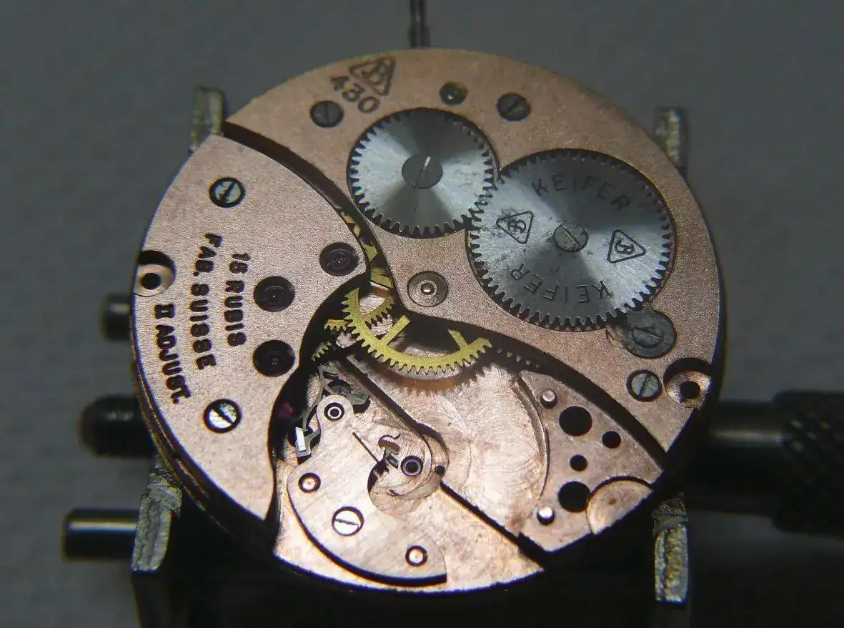

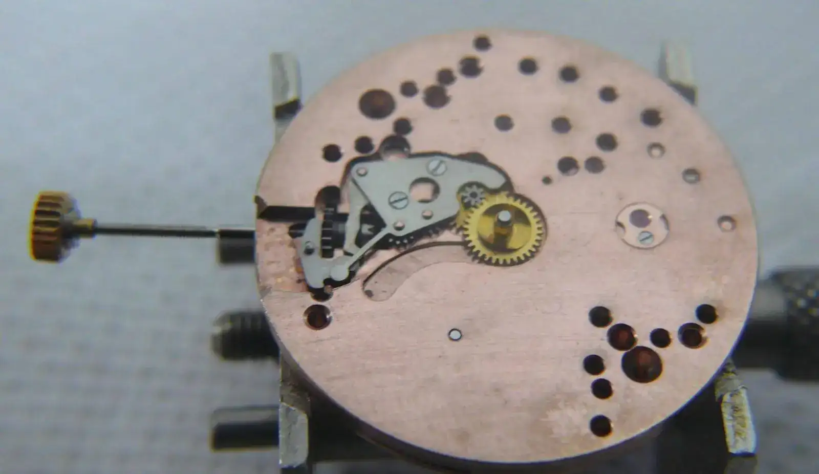

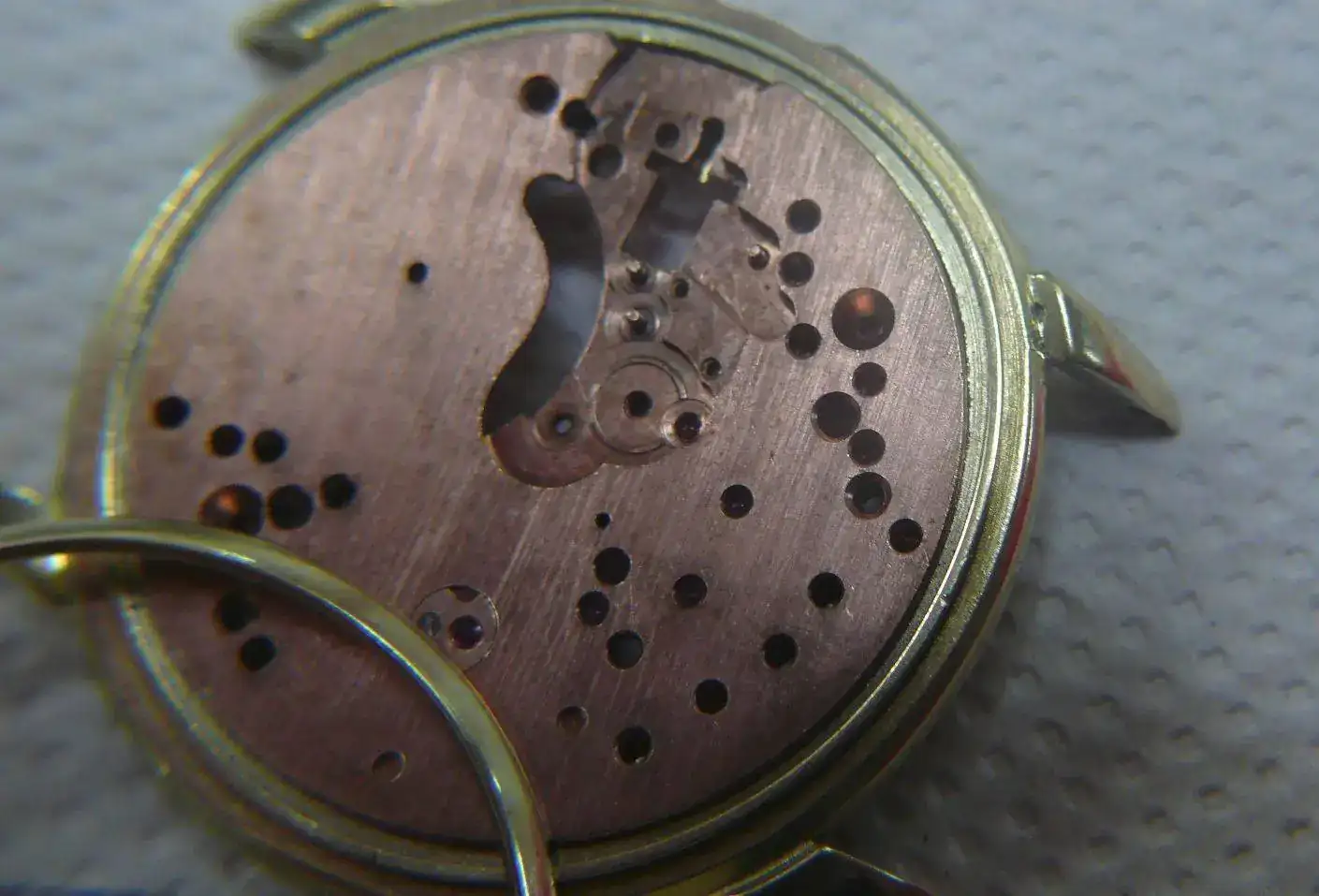

同时,我继续使用Buser 430服务
座杆一开始就被卖家弄坏了,所以我通过扩展将它恢复了。
它的口径与Buser 180类似,但更大且没有任何兼容性
正如我猜想的那样,人们不会对所有这些老式手表都give之以鼻,因为从现在开始,我将写信给不who狗的中国人。

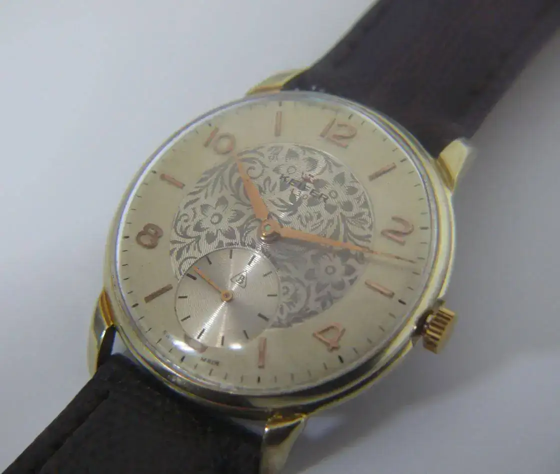

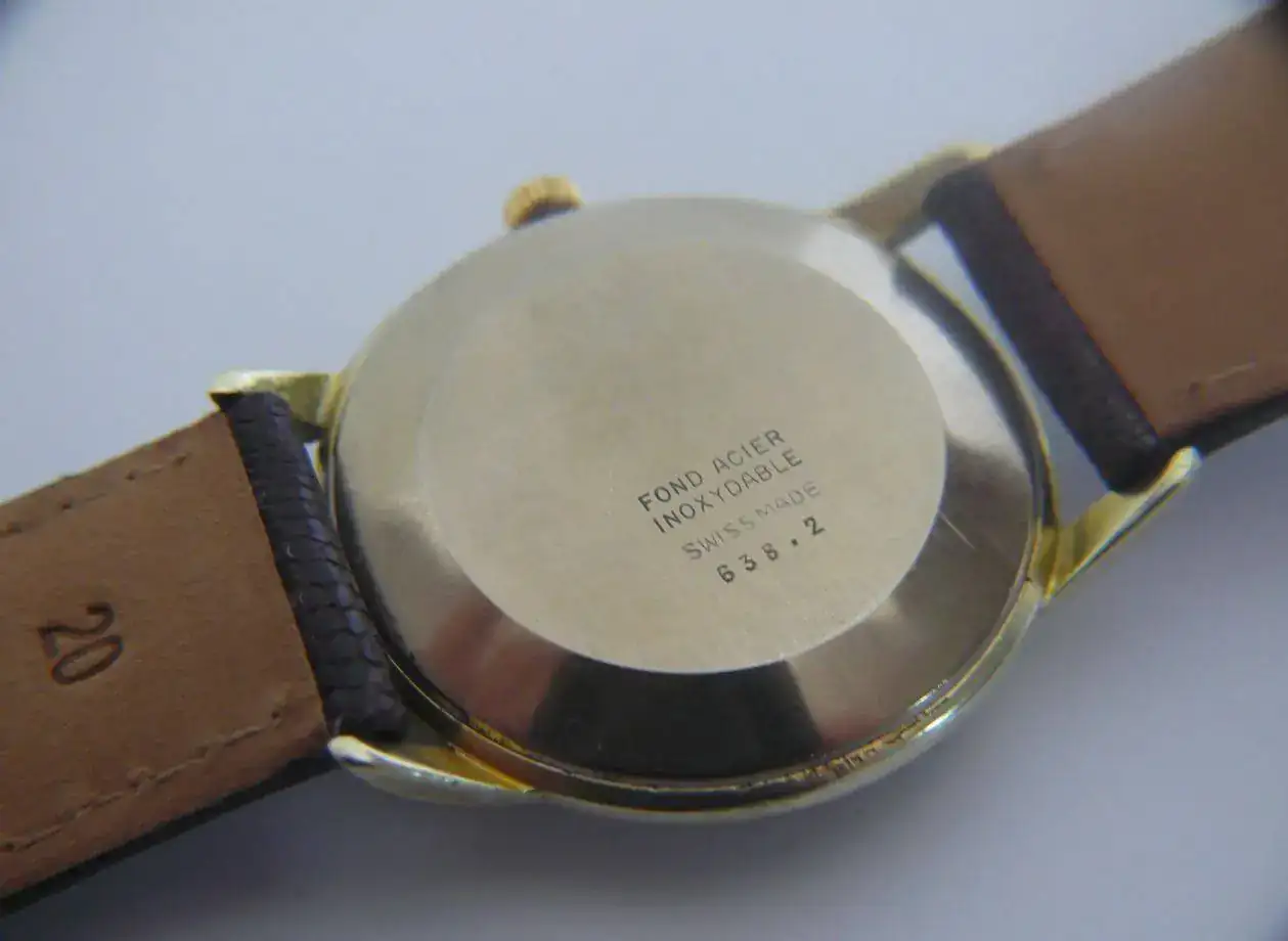

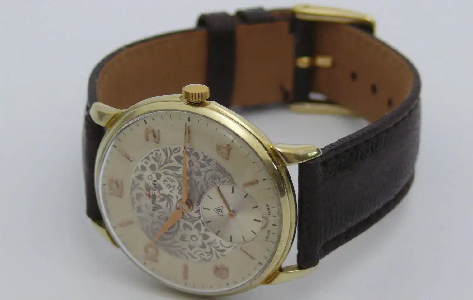

当加热后盖以适合箱子时,它呈现出好奇的金色调,我没有打磨,因为我喜欢它
我希望它持续

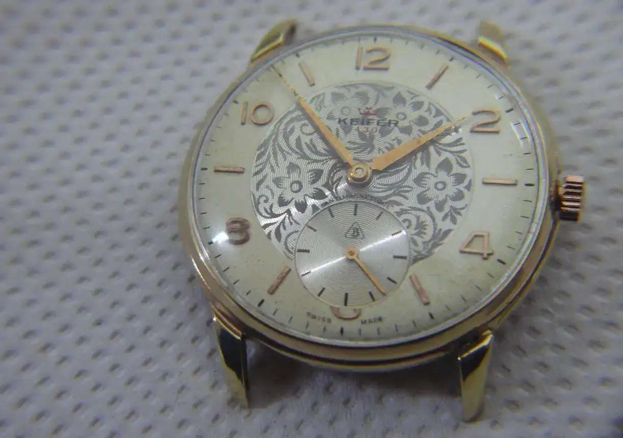

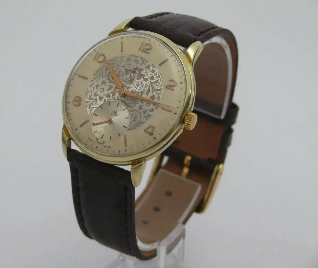

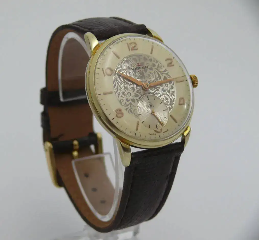

最后一切都在原地
在没有皮带的情况下,我选择了棕色蜥蜴皮作为故事
已完成

Siempre excelente Don Vicente.
Había leído hace un tiempo la historia en su blog.
Recuerda que... ¡no valoramos relojes! Así que no lo valoraré (¿estampado hawaiano? No lo había visto nunca), pero y el trabajo, ay amigo, ese sí que hay que valorarlo. Una maravilla.

Hola Vicente,
Eres un maestro, el reloj a quedado perfecto, mas con esa piel de lagarto ¿pones marrón? Pero parece negra! bueno que decirte esta hecho todo un artista.
