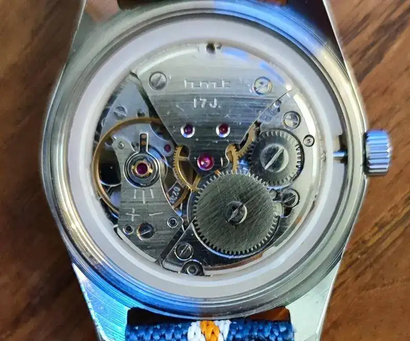

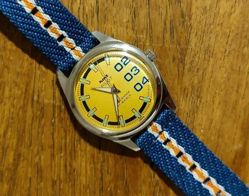

Hola a todos!! hace poco (bueno, hace dos meses pero llegó estos dias) pillé un HMT pilot para mi hija... le mola todo lo vintage, la cuestión es que le hizo grácia el reloj.... y es que la verdad que es resultón:
Y a ella resulta que le ha hecho ilusión! pero aun que parecía nuevo, adelanta mas de tres horas al día... le hice una limpieza y lubriqué el calibre, pensando que podía estar muy reseco, pero sigue exactamente igual.
con el tiempo me gustaría pillarle otro calibre o otro reloj donante, pero solo veo hmt en la índia y el envío desde allí + retenciones en aduanas ha sido una auténtica odisea!
La cuestión es que os pido consejo, ya veis mas o menos lo que busco... un reloj delgadito de unos 36mm. cuerda manual pero que pueda usarse... quiero decir con un ajuste decente.

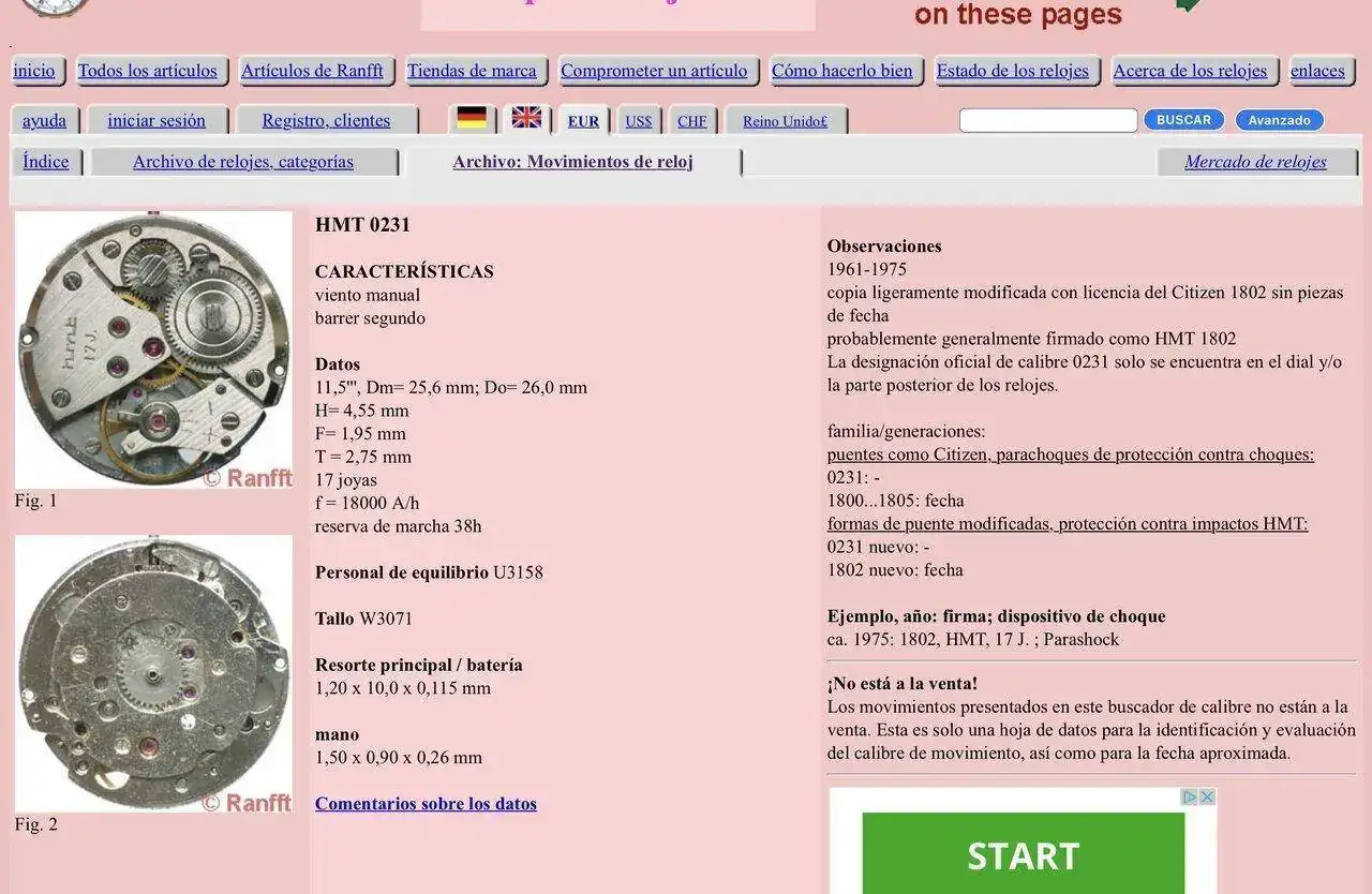

Ese calibre es un Citizen 1802 modificado por Hmt. Y si lo has limpiado y engrasado y sigue adelantado 3 horas, lo más probable es que esté magnetizado. Cualquier relojero te lo puede desmagnetizar en 5 minutos.
Pensaba que era un citizen 0201,
Yo tengo este, no debería funcionar?
