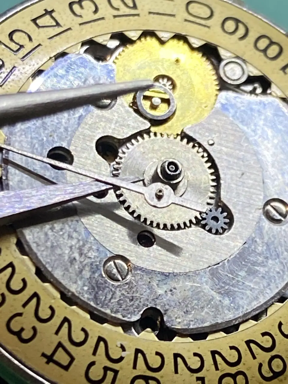

Hola! Alguien tiene fornitura de este movimiento?
Me he cargado el pivote del segundero 😥
Gracias!!

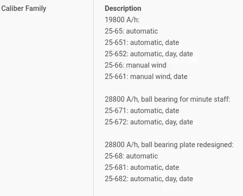

Creo que ese movimiento tiene piezas compatibles en toda su familia. Mira a ver si es así en la pieza que necesitas, porque el 25-651 es un movimiento muy buscado.

Ver el archivos adjunto 3002961Tienes razon! Acabo de comprar un 25-66… asi q
Ya me entretengo y saco repuestos para otras veces 🇨🇭
Me pasa como a ti compañero, pero con la rueda de cambio de fecha, el maldito click de cobre de la rueda se ha roto y cuesta encontrar fornituras. Y los donantes se están poniendo a unos precios...
La referencia de tu pieza es 227, puedes encontrarla en la Bahía... pero date prisa que no hay mucho donde escoger y escasean.

Estos movimientos me da pereza tocarlos por la fecha… es jodidísima
Buenas, ya se lo advertí a Majetek, si la rueda de salto de calendario funciona perfectamente hay que tomar referencias ya que si varias un diente puedes provocar su rotura. Haber ruedas hailas. Pero el que las tiene le cuesta desprenderse de ese recambio. Un saludo.
