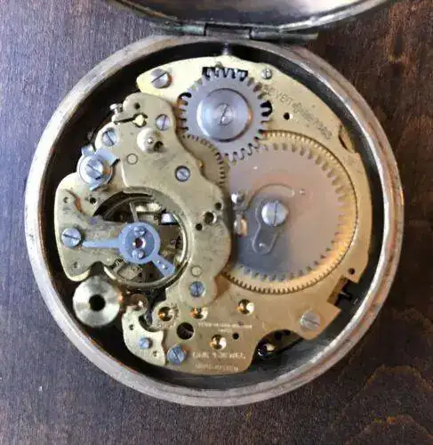

Hola a todos. He comprado un reloj de bolsillo con alarma para reparar, y para ello necesito una rueda que le falta. Es la que mueve el martillo que golpea la campana. Pongo fotos del movimiento, que se trata de un brevech.
La rueda es la que esta junto al martillo.
Es la cromada del cajoncito de la derecha.
No creo que encuentres fácilmente, es más fácil que encuentres a alguien con torno que la repibote si ese es el problema
Reacciones: RCasaubon
No. El problema es que no la tengo. Esa que muestro es de otro igual que tengo. Cuando lo compre venia sin ella.

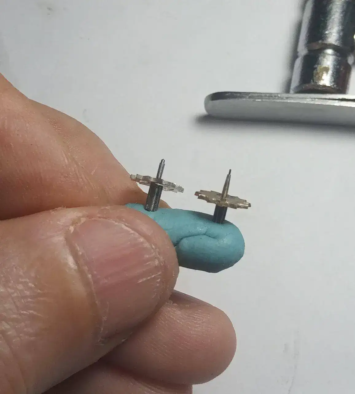

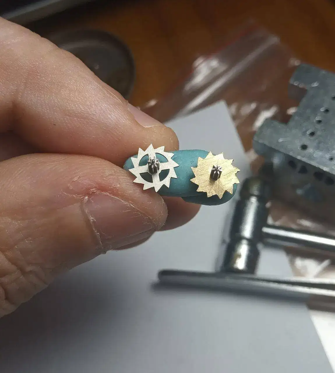

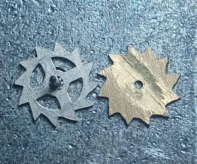

Bueno. En vista de que no la encuentro por ningun lado, he decidido hacerla yo.
Materiales: un trozo de laton y una lima. El eje lo he adaptado de un despertador de viaje.
Ya tengo en funcionamiento el reloj.

Expectantes para ver si funciona.
Buena pinta ya tiene, aunque parece que aprecio diferencia en los pivotes entre ambos ejes que igual hay que repasar y eso es mas tedioso.
Salu2
Reacciones: ismabel
Hola terrafran. No hace falta tocar nada de los ejes. Si acaso quitar el pivot de un lado, pero como no le afecta para nada, pues se lo he dejado. El otro si lo quite y tuve que disminuir el diametro del nuevo pivot que era un poco mas gordo y no entraba en la pletina. El reloj funciona a pesar de las pequeñas diferencias .
Reacciones: Cacike
Pues te ha quedado de lujo y si, aun no siendo igual, has conseguido que funcione pues mejor que mejor.
Reacciones: ismabel
