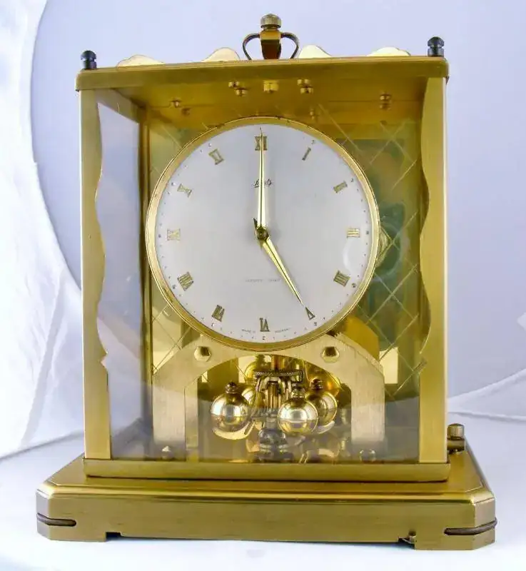

Saludos a todos.

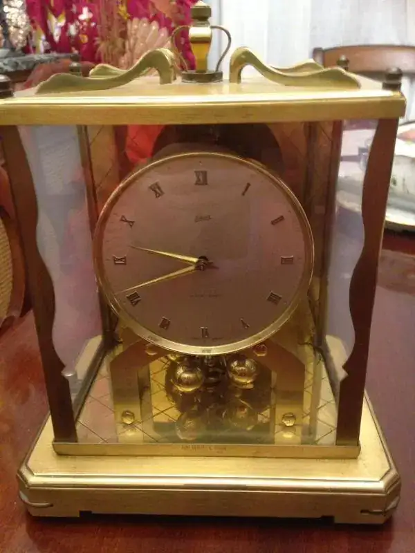

Pues eso, que tiro la toalla y busco un relojero en Madrid a quien pueda llevar este reloj y que pueda ponerlo en marcha.
Compré a un portugués a través de ebay, una suspensión HOROLOVAR y su esquema de montaje y no hay forma de que arranque. Ni se sabe las horas empleadas... y me consta que este reloj funcionaba antes de la rotura de la suspensión original.
A ver si me podéis echar una mano.

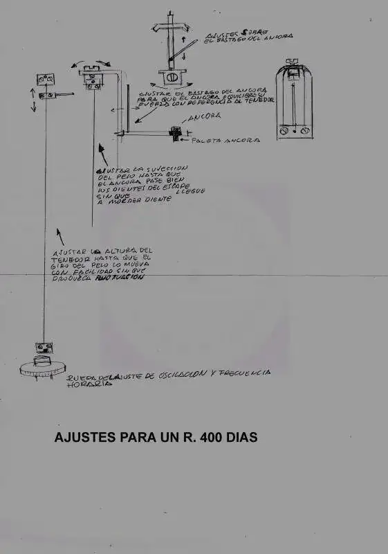

Hola Mancha, estos son los ajustes que debes tener en cuenta, para poder ajustarlo. SaludosAJUSTE 400 DIAS.webp

Elmonje, muchísimas gracias por tus buenísimos dibujos, son muy clarificadores.
Por todos esos ajustes ya he pasado, aunque se me ocurre una cuestión que plantearte, dices: "ajustar el vástago del áncora..." y te pregunto: ¿cómo se puede ajustar?
Hola el vastago del ancora suele ser de hierro dulce, a veces cuando se compra un reloj usado y manipulado puede estar en la peor condicion para que el tenedor mueva ese ancora; tiene que encontrarse exactamente en la perpendicular del eje del ancora y no desviado ni a izquierda ni derecha; hay otro ajuste sobre ese vastago que es acercarlo oblicuamente hacia la platina que sujeta el ancora afectando a la verticalidad de este en su vision frontal pero no lateral, este ajuste permite afectar a la potencia del giro del tenedor hacia el ancora reduciendo o amentando la radial, con relacion al pelo.

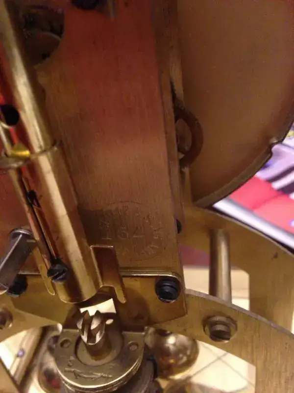

Saca una foto del fleje, con los soportes y la pieza que engancha en la varilla del áncora y le pones el largo, yo tengo dos relojes parecidos al tuyo, quiero ver el estado que tienen esta parte del reloj, que para mi es lo mas importante de estos relojes....
Hola Mancha, creo que deberias si es posible poner alguna foto de como tienes armado el pelo o muelle torsion con las sujeciones a la maquina y al pendulo y la posicion del tenedor " como dice Oses"

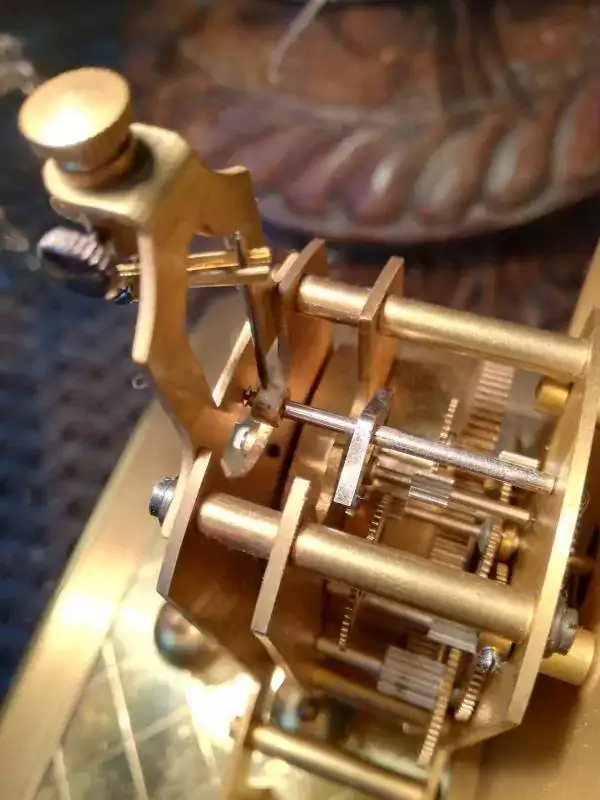

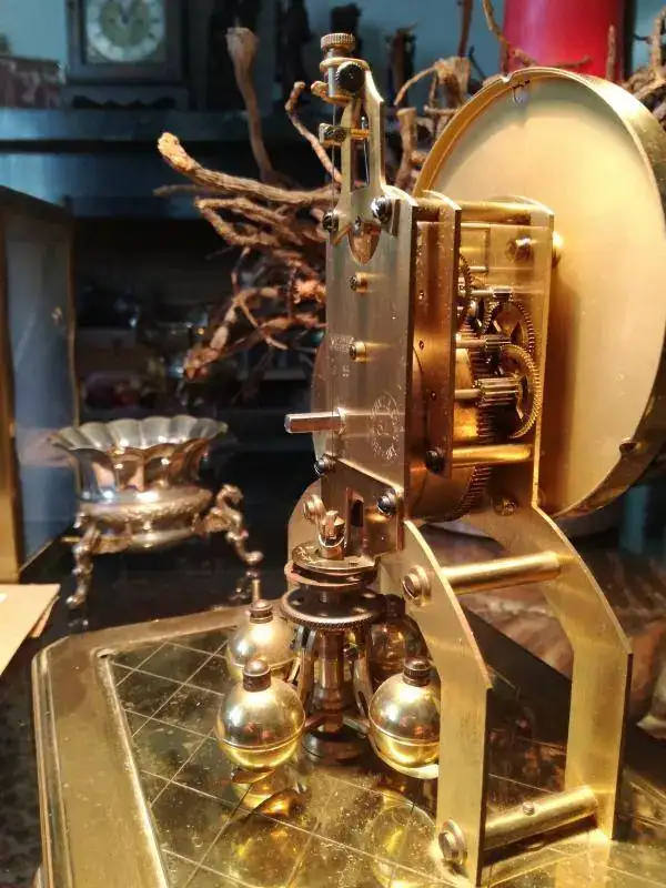

Os enseño unas fotos de detalle de las sujeciones de la suspensión, tenedor, áncora y vástago.
Del vástago, añadir que en su día se partió y ahora está pegado fuertemente mediante una masilla de soldadura.
De la suspensión, añadir también que está montada tal y como figura en el esquema de HOROLOVAR, aunque también se han hecho pruebas con otro tipo de distancias.

Hola vamos a ver, voy a nalizar las fotos: el vastago no debes andar mucho con el puesto que esta pagado, con el tenedor donde lo tienes si el pendulo esta en el punto muerto, da la impresion en la foto que esta muy desviado hacia la derecha visto desde la parte delantera, asi que debes primeramente centrarlo forzando la fijacion al puente hacia la izquiera; una vez centrado le das un pequeño glro al tenedor con el pendulo sujeto en el punto muerto, si el tenedor estuviera correctamente regulado pues la maquina seguiria funcionando constantemente en "fluctuacion"; cuando la maquina no responde de esta manera estara desajustado, asi que deberas mover la fijacion del pelo al puente hasta que fluctue y no se pare; eso se hace primeramente con el tenedor centrado y el pendulo en punto muerto, luego tendras que ajustar a izquierda y a derechas esa fijacinn, observando el comportamiento del tenedor hasta que la maquina funcione sola y no se pare. Este es un primer ajuste para que luego puedas proceder con los demas. Ya nos iras comentando los logros.
